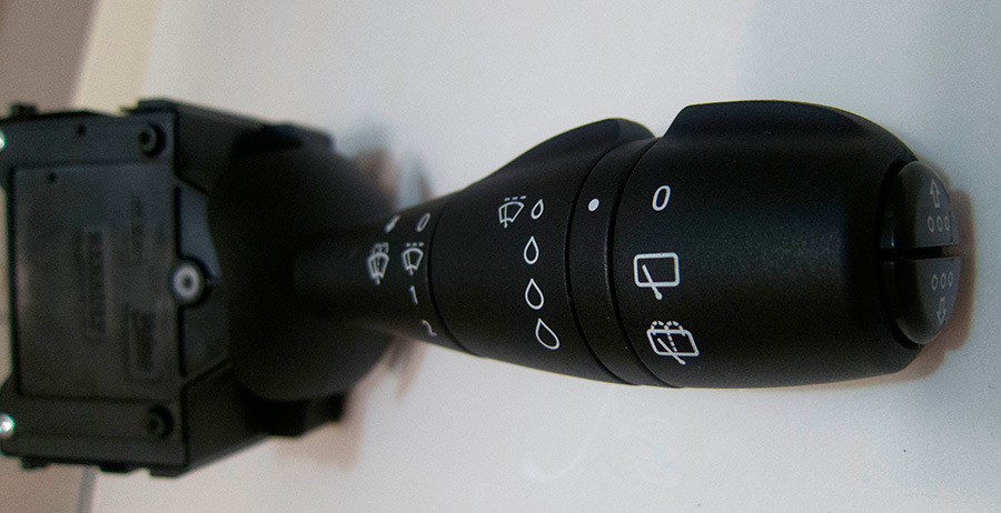

Всем привет. Установил подрулевой переключатель дворников с кольцом интервала. Кратенько
Что это и как работает?

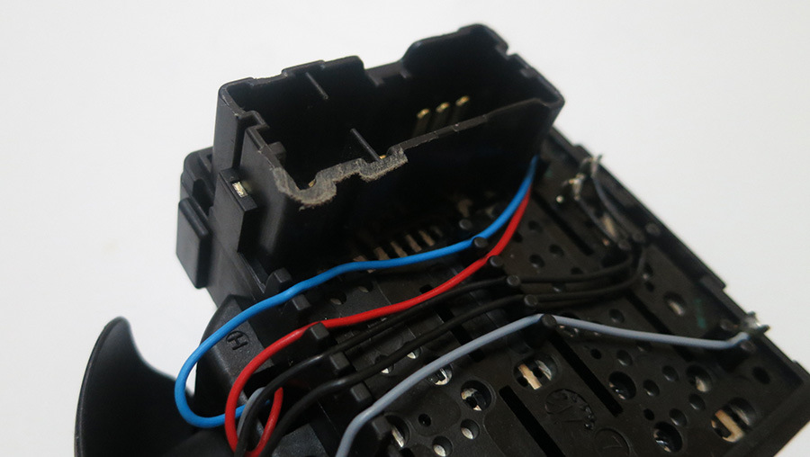

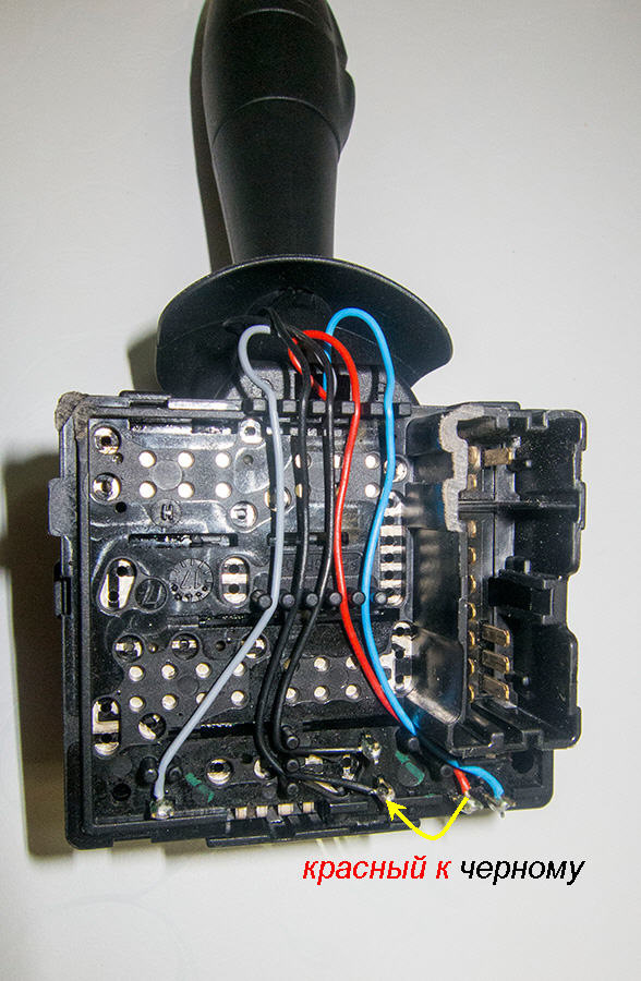

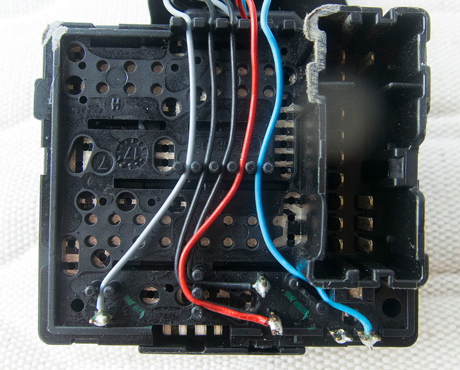

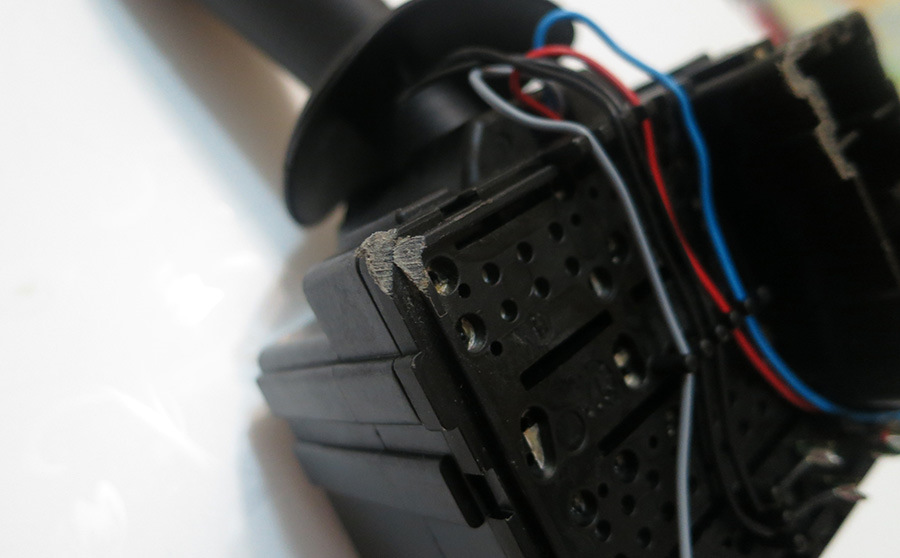

Как паять?
Спасибо Юрию (armery)- www.drive2.ru/l/481037437737369979/
Для определения кнопок с торца переключателя: нижней — на листание БК, верхней — на однократный взмах дворников нужно "красный" припаять к "черному" как на фото.

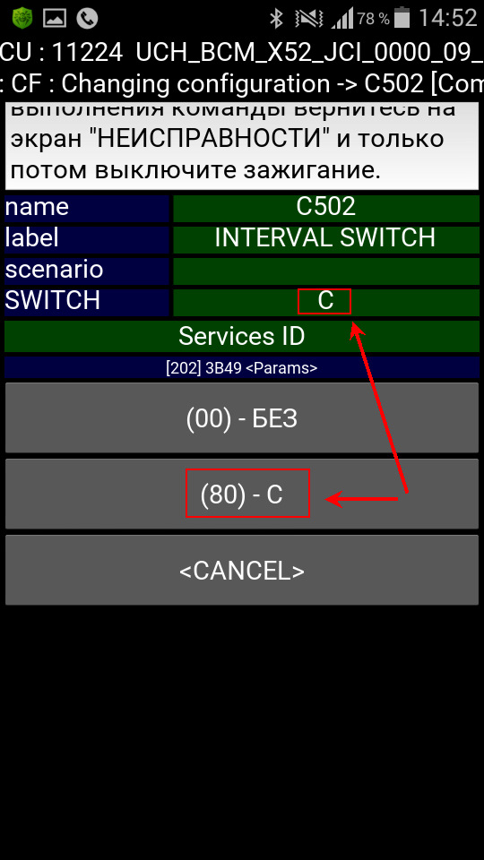

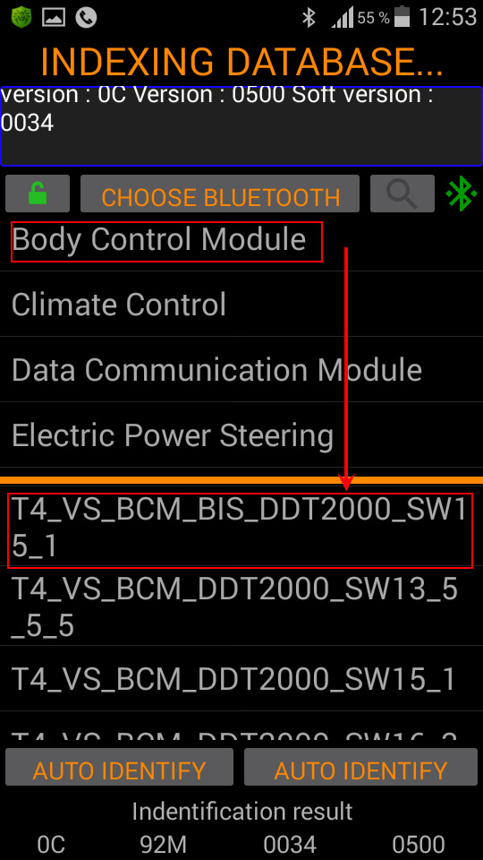

Как активировать?

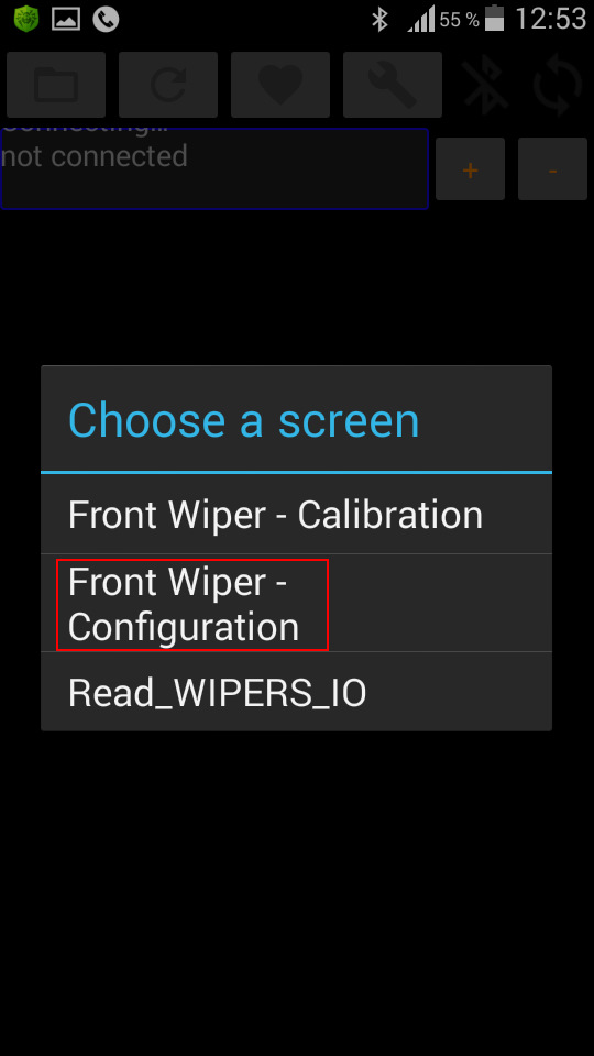

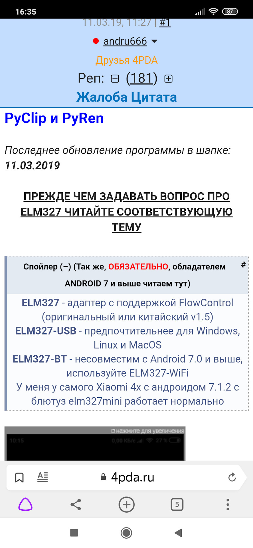

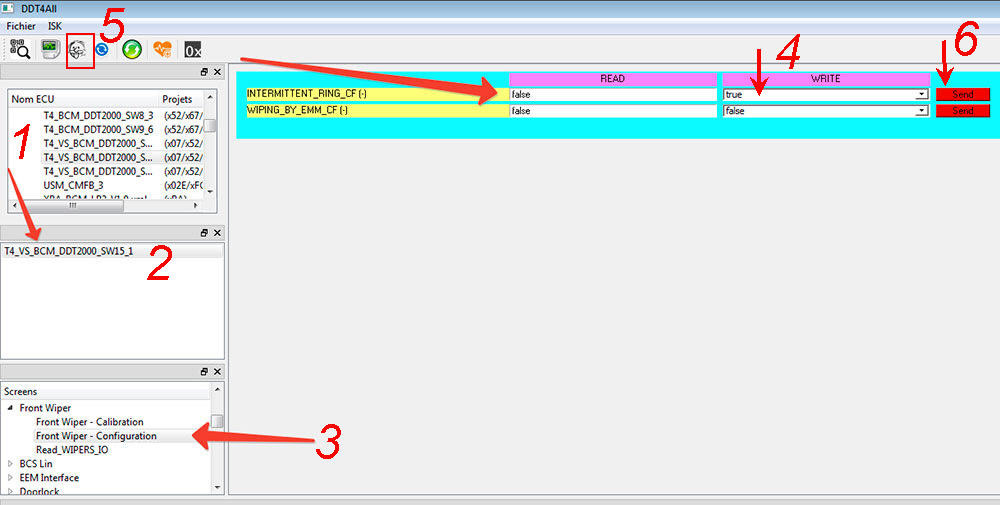

Можно через DDT4ALL на ноуте (планшете)
Я делал по аналогии в ECU Tweaker.

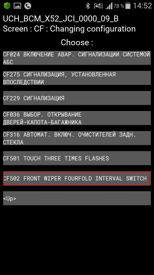

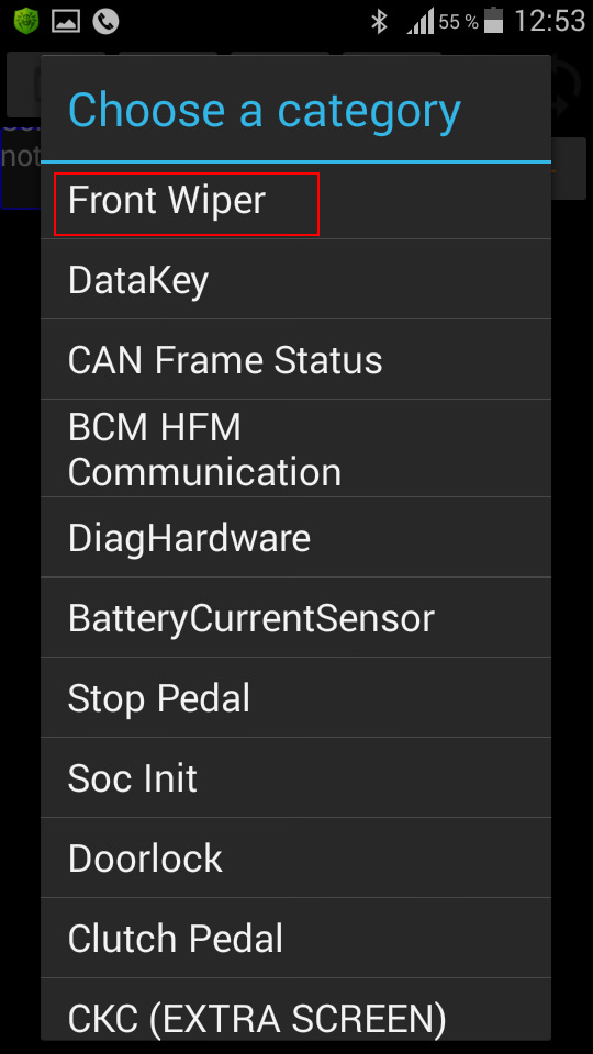

Но самый простой способ в PyClip. Переходим в меню ЦЭКБС. Смотрим скрины 1-6, 17-18 в посте www.drive2.ru/l/527997854237591512/
При изменении конфигурации в меню ЦЭКБС переходим в CF502 FRONT WIPER FOURFOLD INTERVAL SWITCH и ставим значение С

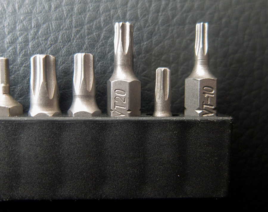

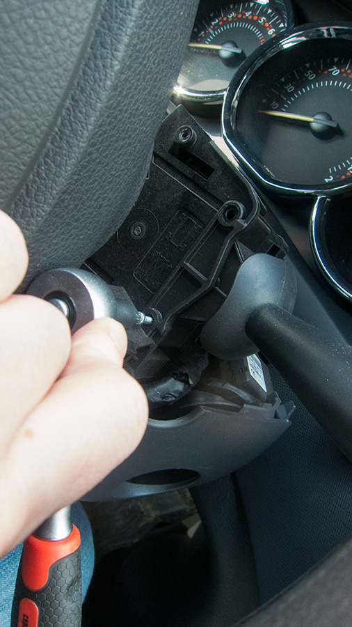

Как установить?

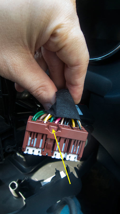

Торксом на 20 откручиваем два винта снизу руля.
Опускаем руль и поворачиваем его вправо на 90°. Отщелкиваем верхний кожух с руля.
Торксом на 10 откручиваем два винта фиксирующих подрулевой переключатель.
Отщелкиваем разъем, прижав перемычку.
Дальше в обратном порядке.

Спасибо большое за инструкцию! Делал в точности и все работает.Ничего сложного.
Единственное надо PyClip было указать в стартовом окне, китайский elm и все заработало.

С рождеством! Пааммаагите! Все таки какую прогу надо на смарт установить что бы активировать этот переключатель. Уже две штуки устанавливал, но нифига не понял.
В pyclip проще. Установить нужно на смартфон на старом андроиде до 7 версии.
inspektor2007
Спасибо! Сначала думал прога на плеймаркете…а потом дошло…все активировал!
Привет! Подскажи, через DDT4ALL там просто нужно одну позицию поменять или там еще что-то нужно? Чтобы кнопку нижнюю и верхнюю кнопки прописать? Сходу не нашел информацию по этой программе
Через ddt4all активируется кольцо. Верхняя кнопка будет работать если перепаять как описано

Владельцам логанов нужно дополнительно перемыкать пины. www.drive2.ru/l/518174542477132586/
А конкретно 16 и 7 пины — www.drive2.ru/l/543921806264762869/

Видно же на самом переключателе: выпуск год — 2017, 7 месяц. Этот явно с разбора
Может и 17й год, но на контактах следов подключения нет
