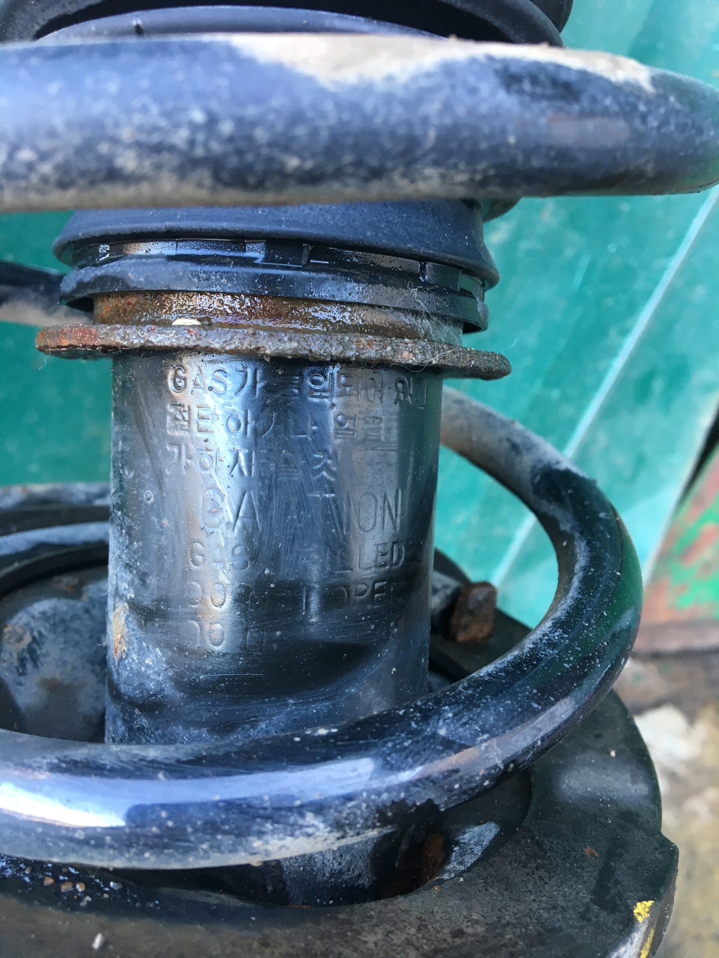

Пробег моего "Хрюндика" не велик, всего 27 тыщ, но вот передние стойки пробить уже успел.
Появился стук во время движения в передней части справа. Ну как всегда, не родная сторона, которой достается больше всего. Пока посредством простого раскачивания предварительно выяснили, что пробит передний правый амортизатор. Может что еще там стучит, посмотрим на подъемнике.
Но пока стал мучительный вопрос выбора передних амортизаторов…
Газ, или газ-мяс?
Каяба, Мандо, Монро, оригинал?
В одном месте предложили газовые Каяба по три за штуку. Официалы просят по пять за оригинал. Мандо за три шестьсот.
Вот сижу чешу репу…
В инете толковых отзывов нет, а выбирать надо, майские на носу.
Кто что посоветует?
Всем заранее спасибо!

В общем все оказалось проще.)))
У ентих Хюндаев есть в передней подвеске расходный элемент, стойка стабилизатора.)))
Заменили, и поехали дальше.

А, что за газ? такие стойки? На мото знаю, а вот на авто?..
У солика с завода газовые аморты, перед и зад)
Газо масленные идут, а не газовые.
Серьёзно?
На заборе тоже написано). Это масленная стойка с газовым подпором. Газ-масл. Яписал овтору по поводу вопроса Газ, или газ-мяс? Чисто газовых не бывает.Или газо-масленные или масленные.
С чего это не бывает ?
Ну конечно же, там есть капелька масла, как и при закачке фриона добавляется чучуть масла.
Рабочая жидкость в них масло и там его не меньше чем в сасленных, а газ всего лишь подпор, чтобы не происходило вспенивание. Почитайте, пример vchemraznica.ru/chem-gazo…lichayutsya-ot-maslyanyh/

В магазине, где предложили Каябу ответили, что у них газовые А масло-газовые каябы на передок для Соляриса как бы в природе нет.
Упрощенно называют газомасленные газ, но тогда масленные употребляют слово, а не газомасленные. Продавец просто путается в терминологии и других путает.
Газ.масляные лучше
Смотря чего хотите: устойчивость и жесткость получше — мандо 12го года выпуска ( EX54660-4L100, EX54650-4L100), можно каябу 338108, 338109. Если помягче и комфортнее — мандо с рестайла 54660-4L101, 54650-4L101
А не перепутал местами? Разве 101 не жёстче 100?
Не. Сравнивал даже самые первые 54650-4L000 с Соляриса 2011 года с амортизаторами рестайла. На 101 гораздо мягче себя ведёт.
