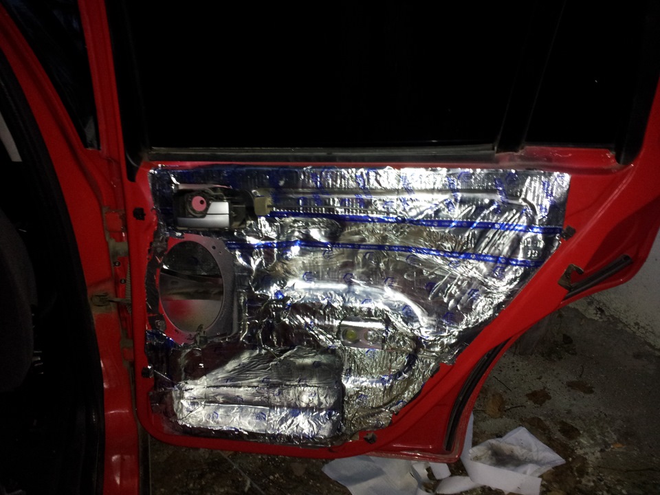

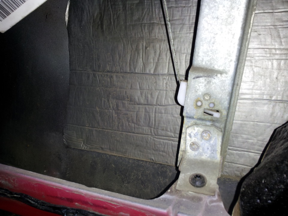

Вот и вторая задняя переделана, немного усложнил себе работу! Разобрал дверь а там ктото уже прикладывал свою руку, (которая видимо росла из жопы ) щас поймёте по 1й фотке :)

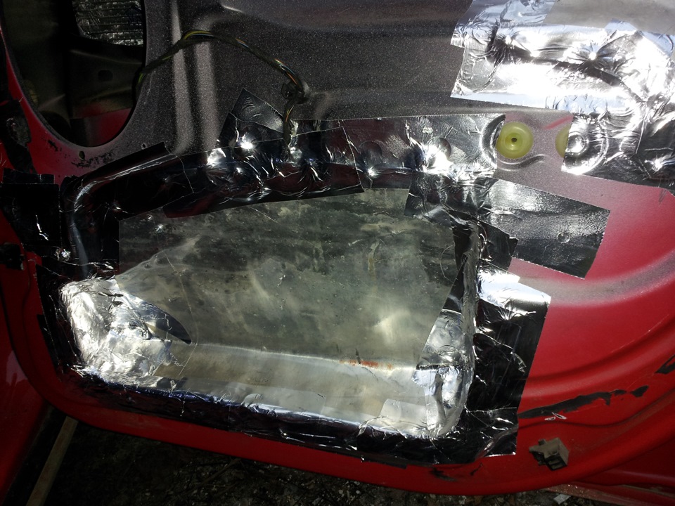

Нижний кусок старой вибры держался намного лучще и я просто его прогрел феном и прогладил, остыл я проверил мёртво!

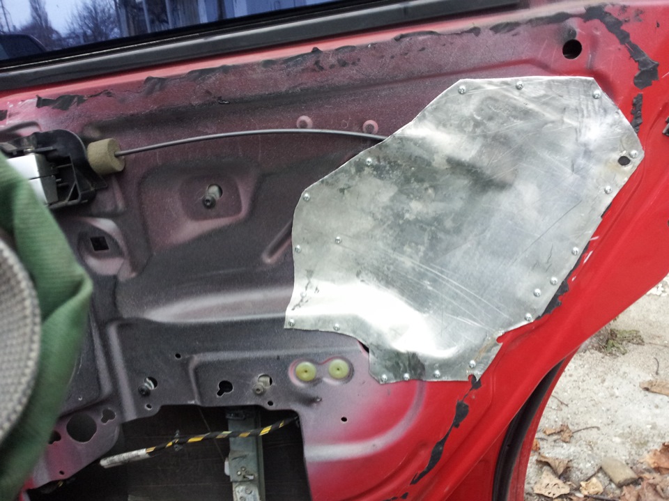

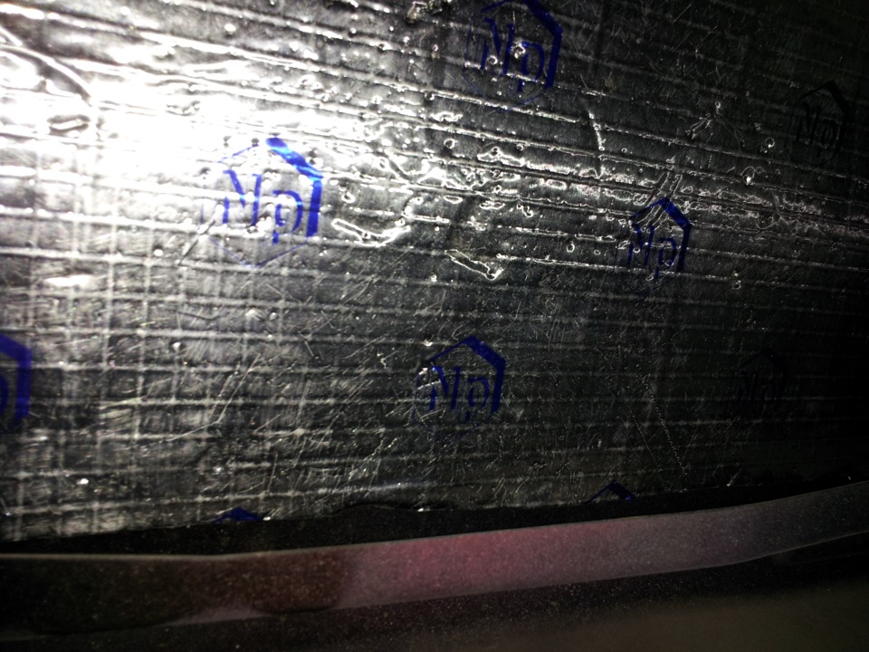

Ну а дальше по накатанной лист алюминия, киянка и немного мата для лучшего придания формы :) в этот раз взял больше кусок алюминия и не пожалел ! намного легче на месте было подрезать и придавать ему ту форму которая мне нужна!

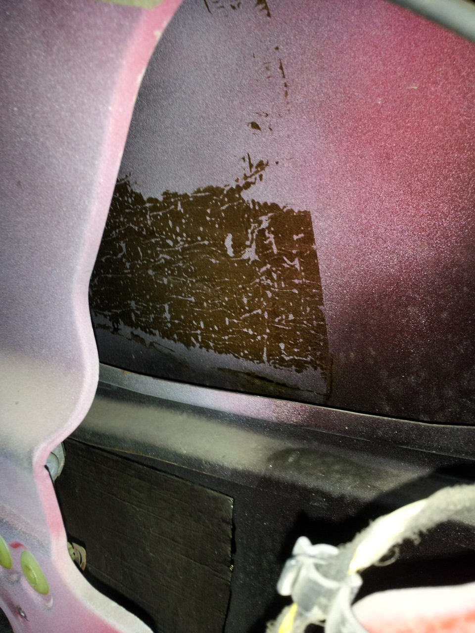

По правам критики было прибавленно куски вибры на внешнюю стенку двери :) (спс критикам )

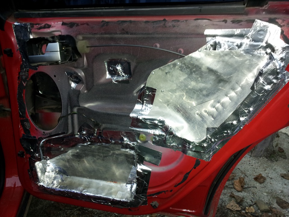

нижнию часть забыл пофотать процесс изгибания но могу сказать что ещё лучше получилось чем с первый дверью (жоще щелей меньше), да и прошолся фольговым скотчем так как эта дверь особо текла щас езжу без коврика так как там вода (сушу)

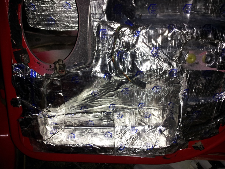

ну и вибра конечно, перед этим всё как следует обезжиривается раза по три ! и щас всётаки прохладно и я очень хорошо прогревал строительным феном вибру чуть не до кипения, разглаживать намного проще !
кстати дверь не родная цвет другой где то ей делали больно видимо, сцуки :)забыл сфотать в сборе, ещё скажу что эта дверь звинела как погремушка а если ещё бас хороший то вообще самая шумная была теперь пока самая тихая стала! ВАШИ ЛАЙКИ И КОММЕНТАРИИ И КРИТИКА, ПОХВАЛЫ ОЧЕНЬ ЖЕЛАТЕЛЬНЫ ! ПОЕХАЛ НА РАБОТУ :(

мне кажется или листы алюминия прикрученные это кощунство?)))
Прикручино на семечки или блошки! По разному их называют:) а лучще когда вода сочится в салон?
ну уж думаю точно можно обойтись без листов алюминия!если ты точно так же поверх клеишь виброизоляцию, она же не протекает?
Это я делал с учотом того чтоб музику в дольнейшем делать!
