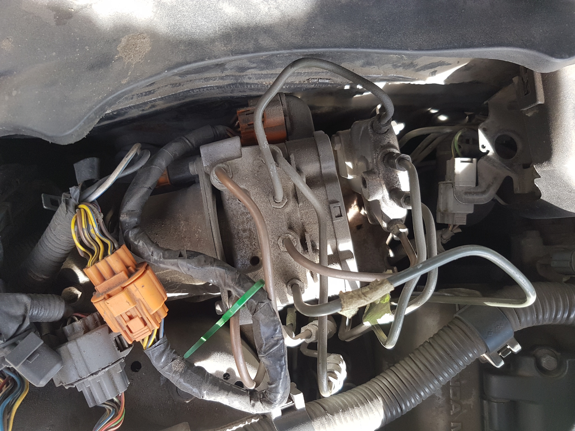

В наших машинах выпуска 96-97 (попадаются 98) то есть дорестайл, ставилась очень хреновая система АБС — перемудренный насос (двухконтурный) с датчиком давления, который начинал глючить и выдавать ошибку, да и управление задними колесами шло одновременно обоими. Со временем, все сталкивались с отсутствием АБС — чинить насос невозможно, покупка б/у, если и решала проблему, то очень ненадолго. Сама Хонда очень быстро стала ставить другой насос и блок управления, а с 2000 года появилась система VSA. Свою машину я брал у перекупа (это отдельная история), но, как Вы понимаете с Ледженд нашей серии особо выбирать не приходится, и лампочка АБС просто была ликвидирована, как раздражающий фактор. Поставив лампочку и обнаружив обрыв одного из датчиков, я по наивности думал, что проблема решится легко… как я ошибался! ))) Проблема решалась практически год! И вылилась в внедрение всей системы АБС от моделей 98-99 года. Почему так долго? Насос, в принципе другой, блок управления другой. Блоки управления, как потом выяснилось, европейцев/американцев отличаются от японцев. точнее наоборот… у япов немного другая разводка платы под разъем и много "лишних" деталей… что они делают, я так и не понял )))) Все покупалось на ебей и на дальнем востоке, а это время на доставку. Сам я в машину лезу только по мелочам и ответственную работу доверяю мастерам. Перепиновку разъемов на косе, под другой блок АБС, надо было делать в очень стесненных условиях "подбардачкового" пространства и "вниз головой" )) Я уже в возрасте — мне так нельзя )))… точнее можно, но очень недолго. Первую перепиновку мне сделали неправильно — минус время и блок АБС, пришлось заказывать еще, потом разбираться, чем купленный на ебей был "лучше" япа купленного в Владике, ибо первый подходил, второй нет. Разобрался, перепаял — все подошло. Вкорячивание "нового" насоса в крепление старого, с подгибанием и наращиванием старых трубок, прошло нормально. Спасибо мастерам, которые это сделали, хотя и посмотрели на меня, как на идиота, тактично спросив -"А, Вы уверены, что это будет работать?"… когда я им показал свои схемы подключения и объяснил, что хочу. "Не сс… Не волнуйтесь" ответил я — "Вы главное сделайте, а будет работать — нет… это не Ваша забота" (блок управления — то, еще не был подключен) ))))

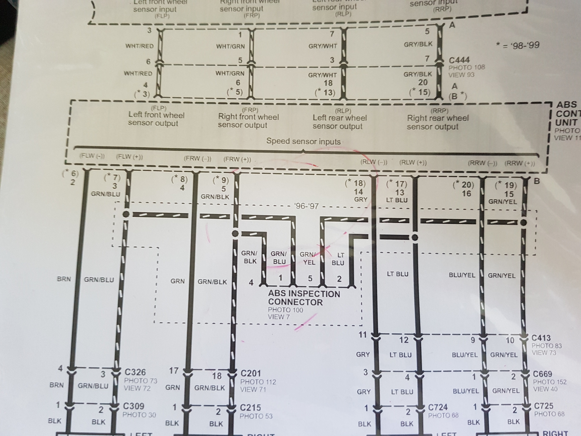

В общем "тюнинг" был интересный: сравнения электрических схем, поиск свободных проводов — у новой системы раздельное управление задними колесами и проводков ессейссено больше. Все заработало! кроме лампочки — управление индикацией, оказалось принципиально разным, и для его функционирования, нужна была новая модифицированная приборка от соответствующей модели. Но, тут, я заморачиваться не стал — не горит и не горит ))) Ошибки можно считывать по лампочке TCS. К тому же, я поставил ОБД2 разъем (которого нет в дорестайле — не ищите ))) ) Причем "развел" его по нормальному стандарту, а не по хондовскому — теперь есть диагностика, но об этом в другой записи.
В общем, теперь АБС и TCS работают (а антипробуксовка не работает, если абс не работает), работают лучше, чем в старой версии, новый насос практически вечный и кстати жрет меньше электричества, уменьшая нагрузку на генератор. Я доволен. Если найдется такой же "сумасшедший", который захочет это повторить, сделаю более подробный пост (очень много материала), а это — просто история, о том, что все возможно )))))

Насос и блок АБС от моделей 98-99гг. Удобнее покупать "новый" блок АБС вместе с разъемами (часто так и продают) или просить продавца комплектовать его срезанами.- целиком косы под торпедо редко снимают и продают, поэтому это не проблема и на цену не влияет. Большинство насосов, которые продают, тоже шли вместе с разъемами. Я, что то покупал с дальнего востока (Владик, Хабаровск и т.п.), а что то (даже было дешевле, с учетом доставки) на ебэй из США. Там это ACURA 3.5 RL
блок, це ви маєте наувазі що під бардачком стоїть?
Точнее скажем так: внизу, справа от бардачка, под декоративной панелью-заглушкой. Там пара блоков, один из них АБС. Два оранжевых разъема — не ошибетесь )))

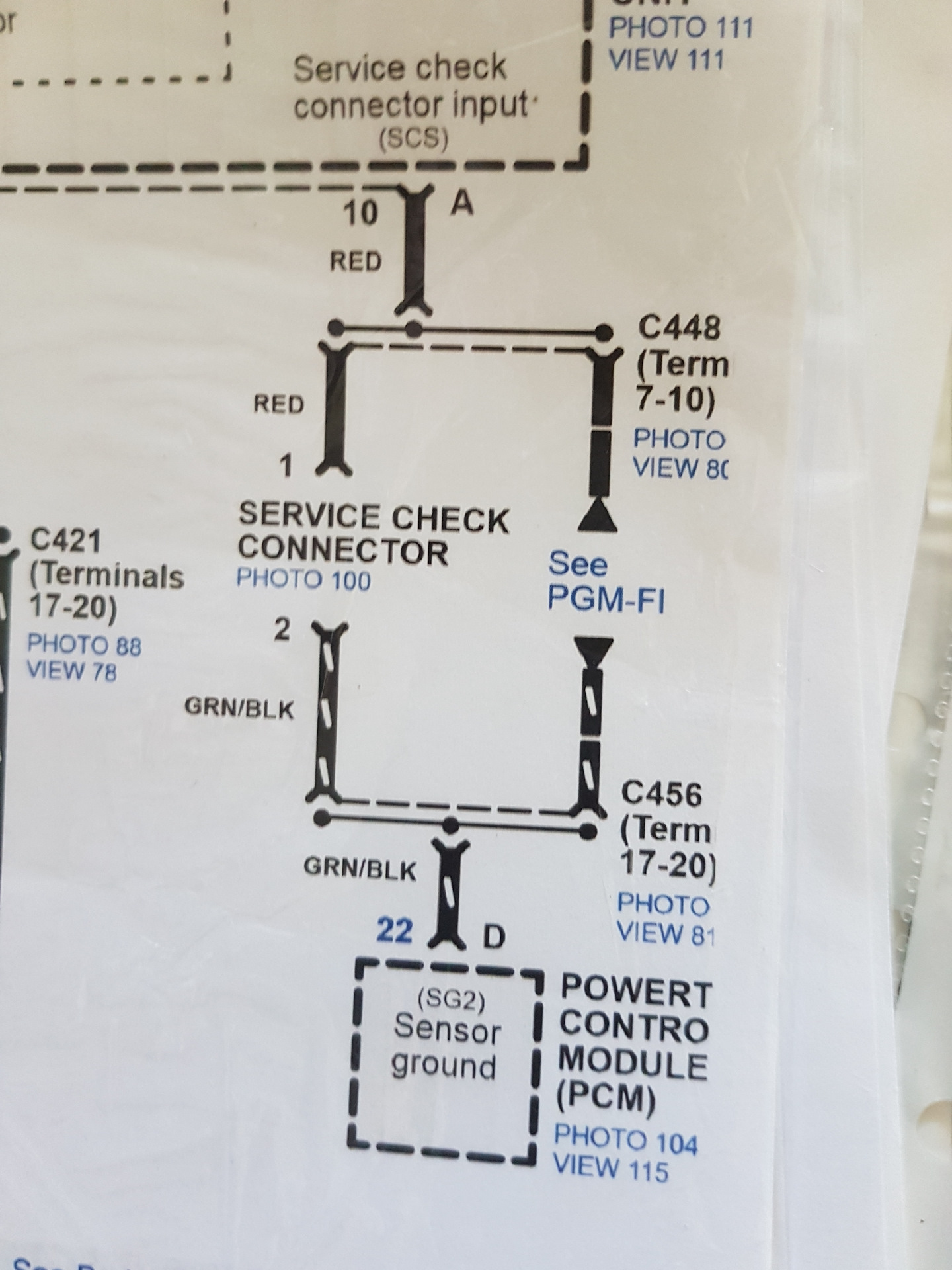

В дорестайле есть диагностический разъем, он спрятан за бардачком с лева и закрыт синей заглушкой и еще он 3-х пиновый, но информацию дает ту же, что и у рестайла с обд2.
Совершенно верно. И, он расчитан на подключение хондовского сканера. Или, можно купить переходник. Я решил сделать проще — перепаять на стандартный разъем ОБД2. Купил стандартный сканер на aliexpress, тоётовский — потому, что самый дешевый, и двовольный, использую старый нетбук под XP, . который стал "автомобильным": на нем стоит хондовская программа диагностики, сервис мануал, программа ALLDATA, где можно посмотреть нормочасы на все работы. и т.д. )))

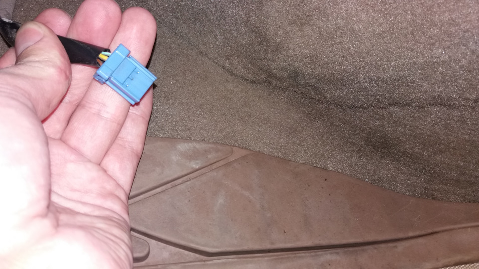

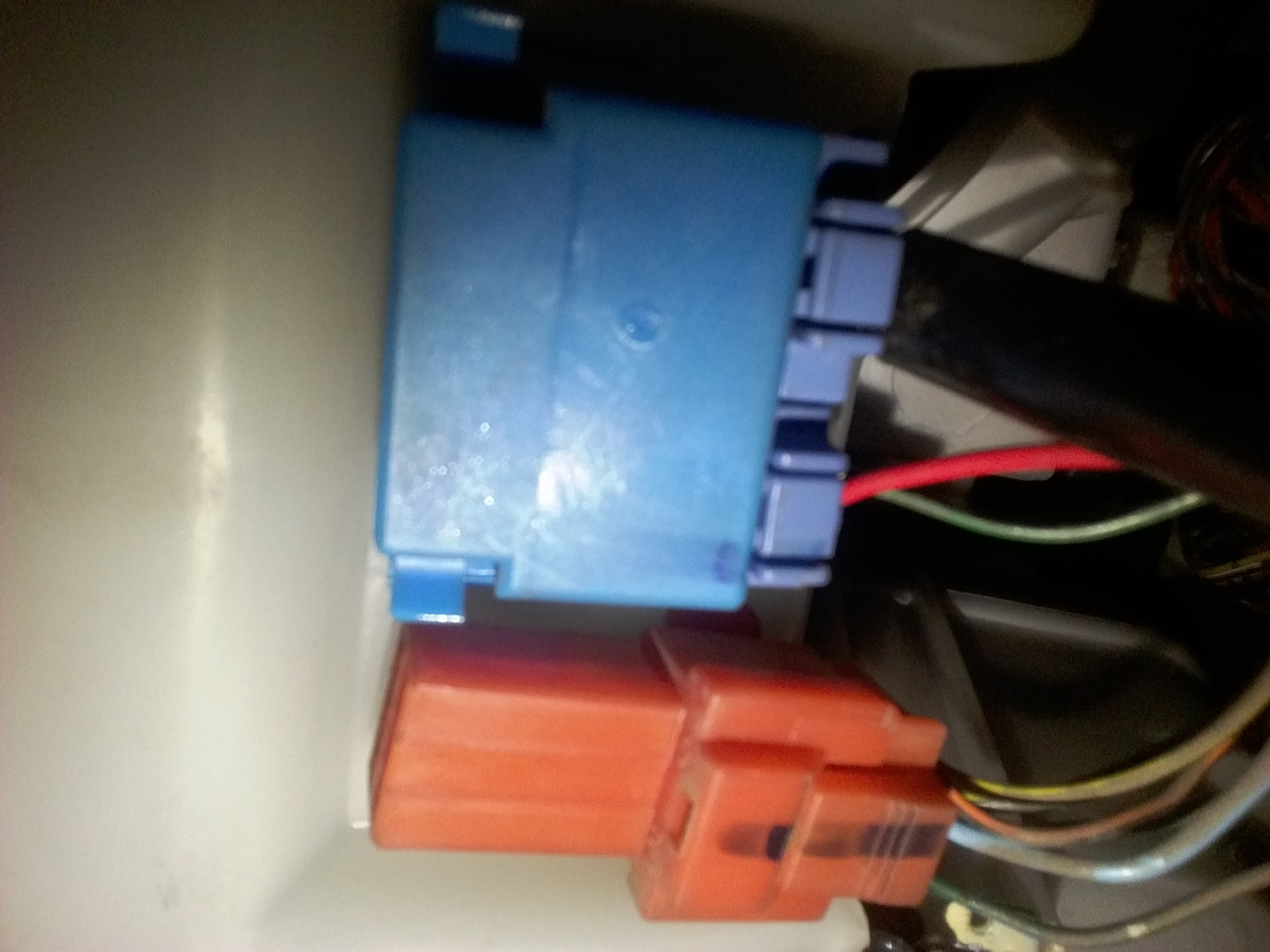

Нашел под бардачком вот такие разьемы. Под синей крышкой отдельно 2-х и 3-х пиновый. Коричневый пока не могу вытянуть. Это они под диагностику?
Надо точно посмотреть сколько проводов к ним идут. Ибо… у меня тоже два разъема… вроде таких же, НО! один "под скрепку" — то есть вставляется специальный разъем заглушка или канцелярская скрепка — замыкается два контакта и идет диагностика по мигаеию лампочек на приборке. А другой (смотрите в сервис мануале по электрике) — дублирует выводы датчиков АБС, что бы их можно было прозвонить, без снятия блока АБС, и без залезания под машину и подкапотное пространство, где есть разъемы вышеупомянутых датчиков. Таким образом, не один из этих разъемов может не подходить для подключения сканера.
К 3-х контактному идут: синий/красный, желтый/черный, коричневый/черный
К 2-х: зеленый/черный, красный
вот это коричневый должен быть по идеи
Lerrev
Возможно… если есть в машине трех контактный… у меня не было вообще, поэтому я ставил стандартный раъем ОБД2. Сегодня постараюсь сделать фото и выложу.
похож на нужный
Тоесть можно попробовать к 3-х контактному подключить тот переходник что я показывал ранее?
попробовать можно… главное проверить, что бы 12 вольт не было там, где не надо )))) и на массу ничего не замкнуло )))
Из найдено в интернете по его распиновке: 1 — синий — K-линия диагностики 2 — красный — Питание +12В (АКБ) 3 — черный — Масса.
Но мои цвета не совсем совпадают (((
Ну, тут же просто — провод (контакт) массы подтвержаете прозвонкой. + 12 — тестром, между массой и вторым проводом. Оставшийся К — линия… Точно ничего не спалите )))
И еще — в реалиях, цвета "земляных" проводов могут различаться, в зависимости аналоговая (силовая) и "цифровая" (слаботочная) земли (массы) коммутируются. Точки присоединения на кузов у них разные.

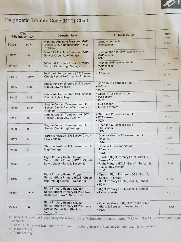

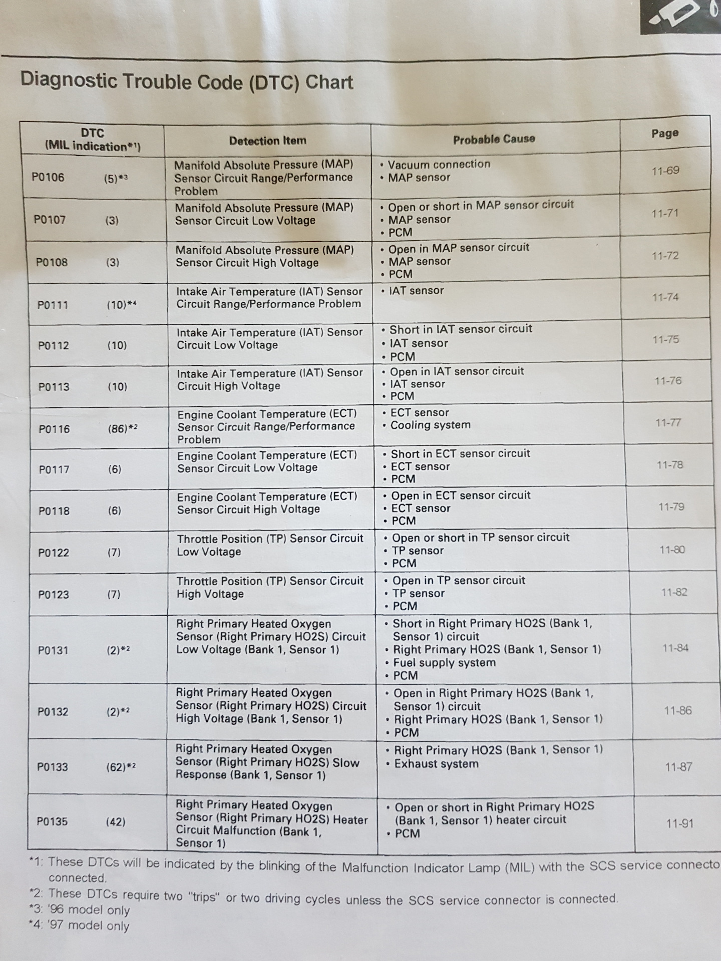

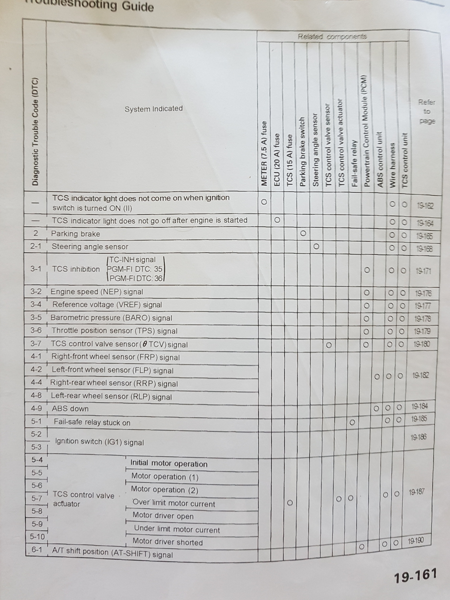

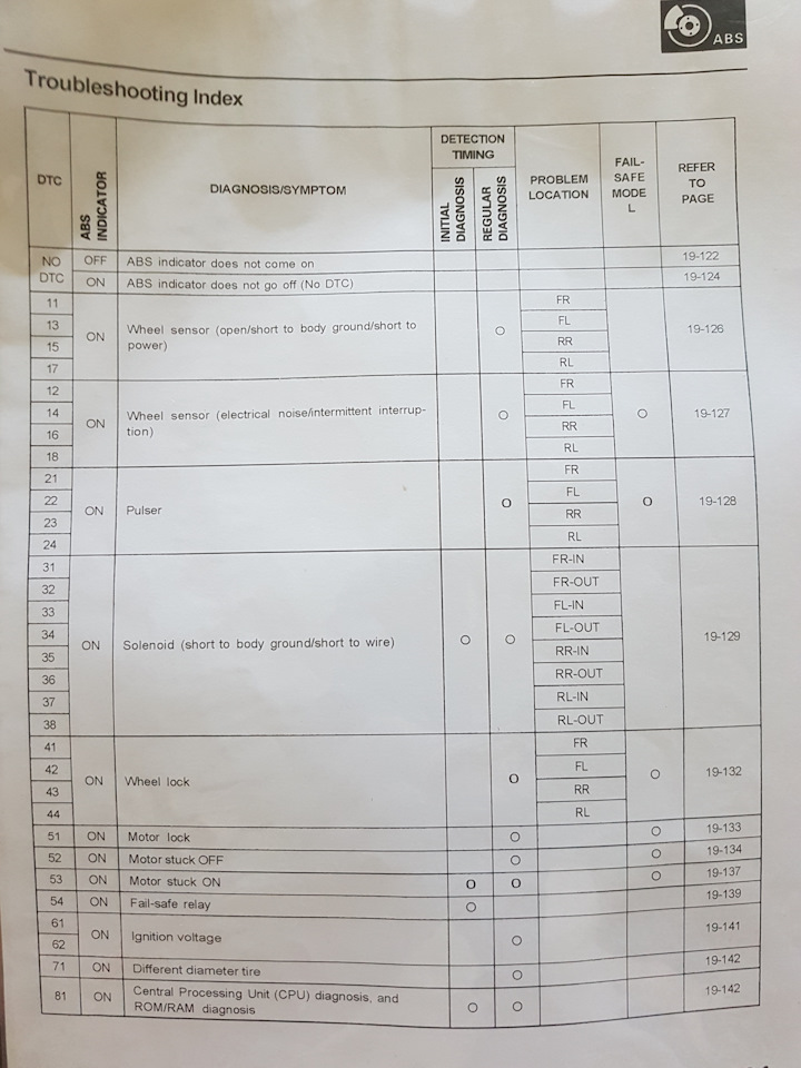

Запустил самодиагностику. Check показал ошибку 6, tcs — 31, 34 и 20. Не подскажите что это? Не могу в нете кодов найти (((
Вообще-то… сервис мануал для того и нужен… в нем есть ВСЁ! )))
DLPiK
номер ошибки в скобках (по лампе)

На самом деле могу порекомендовать Вам эту доработку — когда путь, уже пройден и есть "инструкуция", внедрение потребует один день максимум. По деньгам: в детали, можно уложиться в 4 — 5 т.рублей (70 — 80$) Самое сложное — это найти блок управления абс с разъемами папа (от старого подходит только один) и насос абс тоже с "папой"… или искать раъемы отдельно. Работа не дорогая. перепиновка, имея спец. инструмет (или подобранную/подпиленную отвертку) пара часов, или у мастеров 30$. Перекидка насоса — не помню, но тоже не дорого.
P.S. В крайнем случае, без разъема "папа" на насосе можно обойтись — там контакты, на которые подходят стандартные клеммы "мамы" от "лопаток". Просто неудобно по одной одевать и потом, надо залить типа термоклеем. А, вот без "маленького", родного разъема на блок управления, обойтись проблематичнее, хотя можно просто вывести "косичку" и сделать на другом разъеме или на скрутках. Благо вероятность последующего демонтажа крайне мала.
