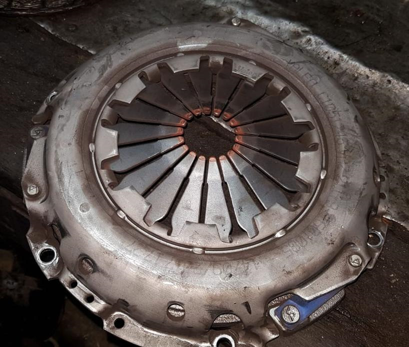

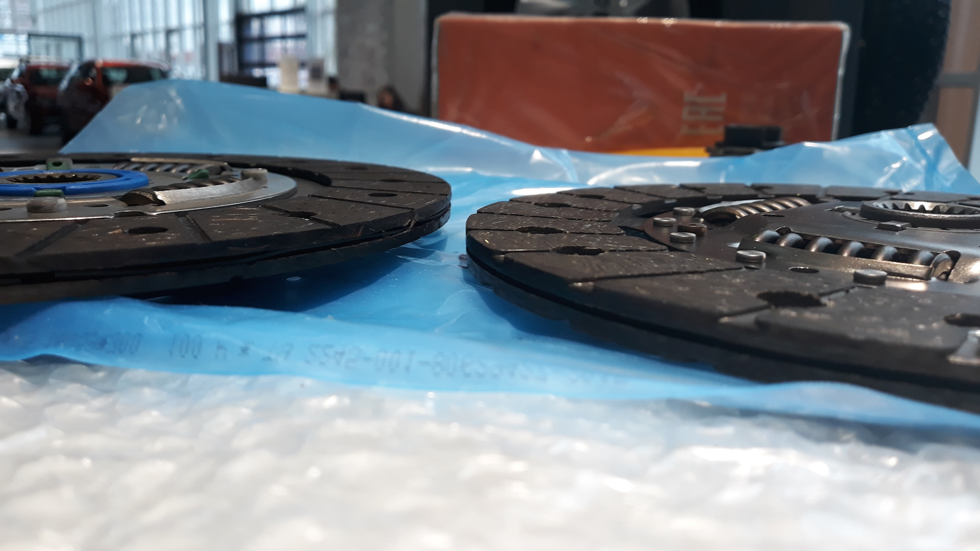

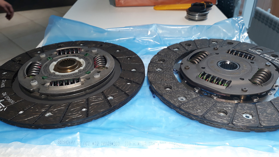

Как я писал ранее, решил я не повторять ошибок АвтоВаза, забить на бесплатную замену по гарантии, и поставить за свой счет человечий ведомый диск фирмы Sachs. Дилер всячески затягивал ремонт, даже за деньги, и я вспомнил своего старого, проверенного многими именитыми автопроизводителями и мною мастера. С некоторыми трудностями, но все-таки я лишил его СТО девственности своими "жигулями". Вообщем, к делу:

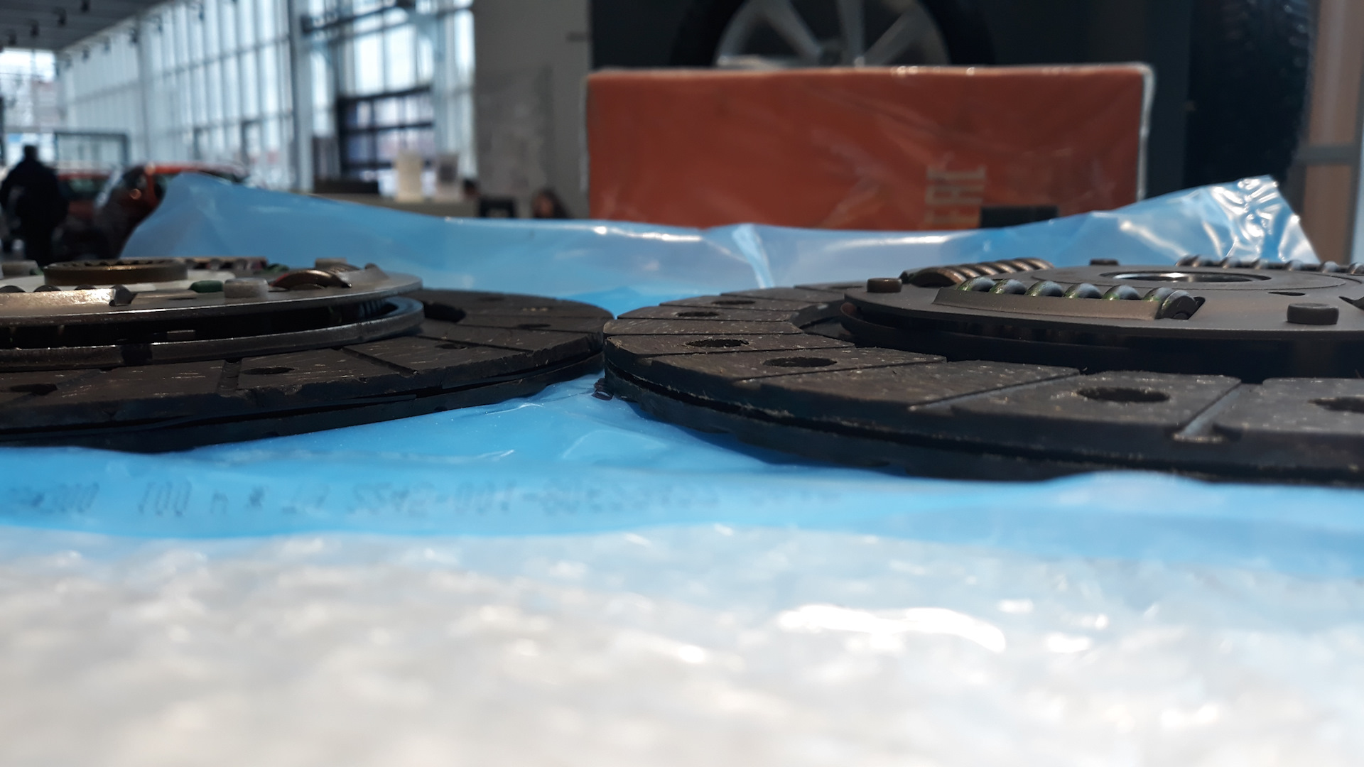

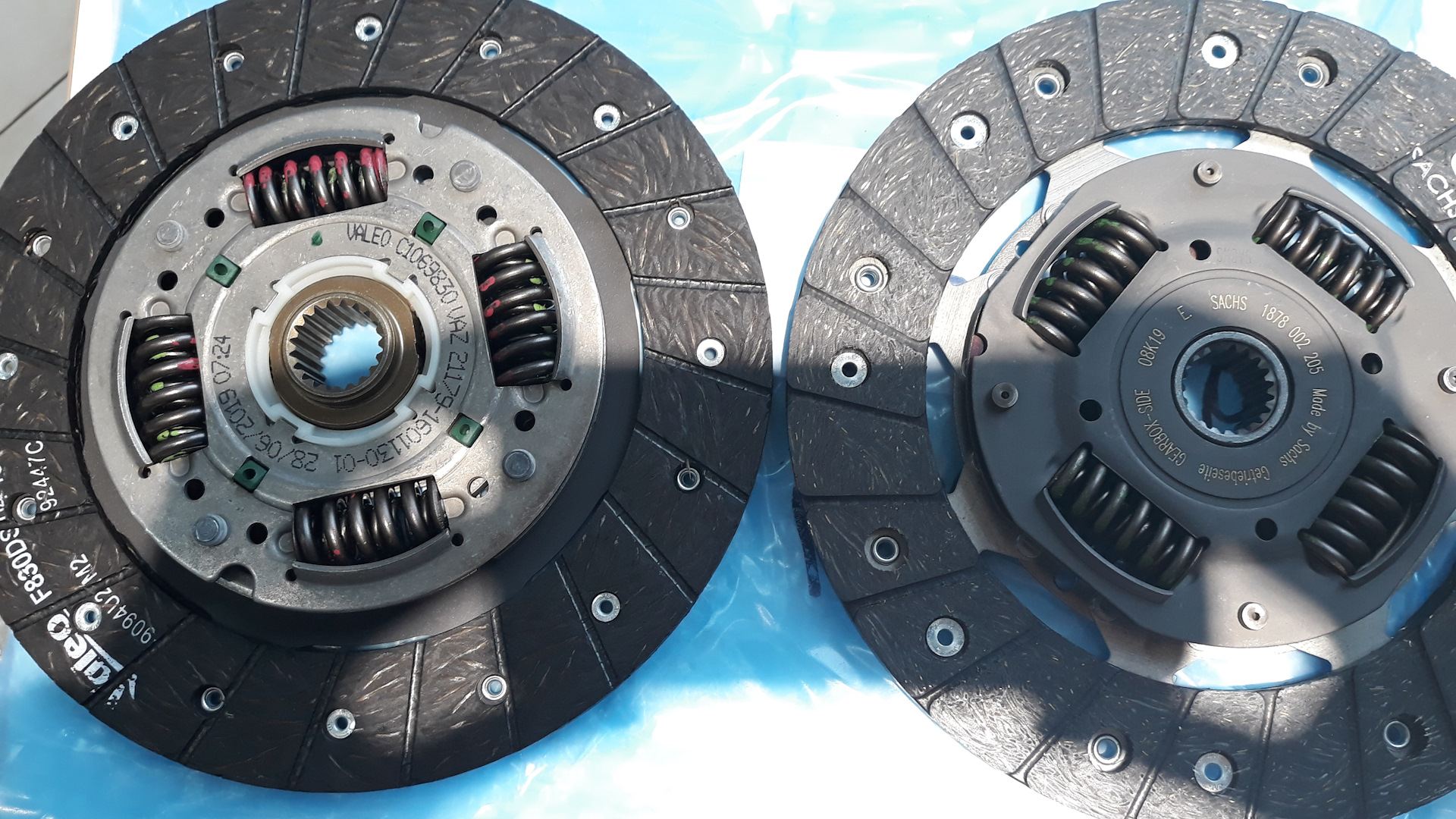

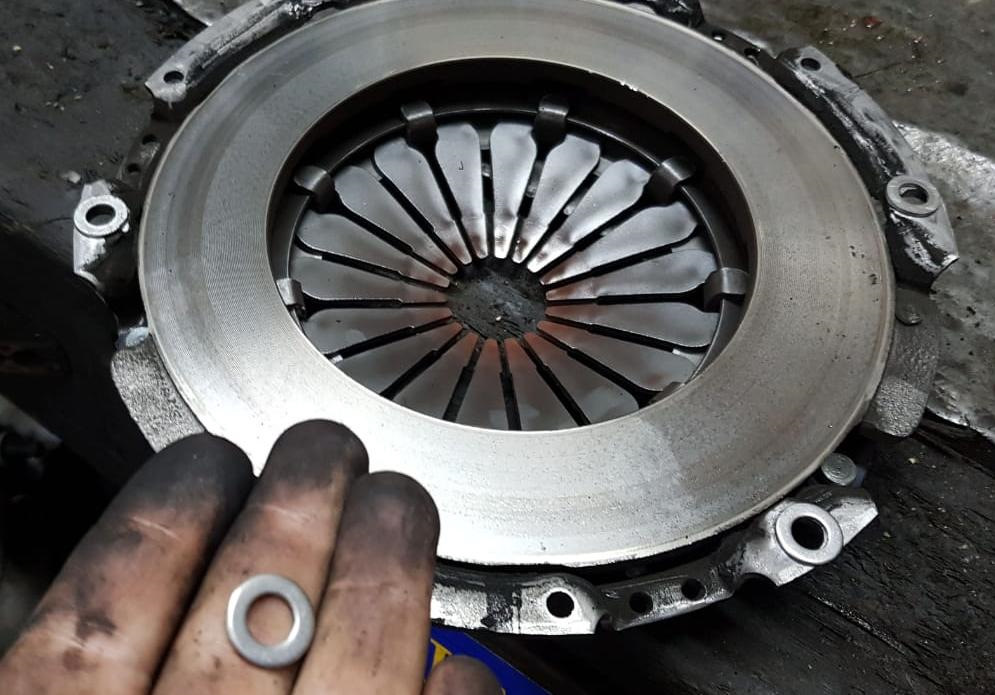

Я приобрел сам диск Sachs 1878 002 205, 20 шайб М8 максимальной толщины, нашел только нержавейку. Шлифанул наждачкой 2000 заусенцы на шайбах, и выбрал десяток, абсолютно одинаковых по толщине. У меня вышло 1.4 мм. Со всем этим добром приехал к тому самому мастеру. Обязательным условием было полное описание процесса, ну, и конечно профессионализм, в чем, я вообщем-то не сомневался. Вот, что из этого получилось:
После замены диска сцепления, сделал адаптацию сцепления. От прошивки на АМТ 2.0 и 3.0 я категорически отказался. Хз, как это скажется на гарантии…
Из впечатлений — да Ох…но ! Вибрации нет, от слова совсем. Как не странно, но тяга выросла, процентов на 20. Похоже, диск частенько пробуксовывал не только при трогании, но и на передачах. Вообщем, рекомендую. Тем более, как оказалось, не так уж и страшен черт, как его малюют…
Обновлено 18.07.2019. Проехал уже более 4000 км. — все замечательно. Увидел, что сайт " лада.онлайн " тупо скопировал мой отчет. Ну, да ладно, лишь бы во благо…

Вчера поменяли мне диск сцепления valeo на sachs( пробег 33000). Домой ДОСКАКАЛ как на необъезженом рысаке. Сегодня утром доскакал до дороги из двора, и, не поверите, начал потихоньку ехать. Пока добрался до работы — машина стала машиной, а не конем. В обед прокатился и не сообразил, что еду уже на 4-й передаче(!) — настолько всё плавно!
Захватил из багажника valeo, померил толщину… В одном месте 6.4 мм, в другом 7.2(?) — как такое дерьмо ставят на машину?!

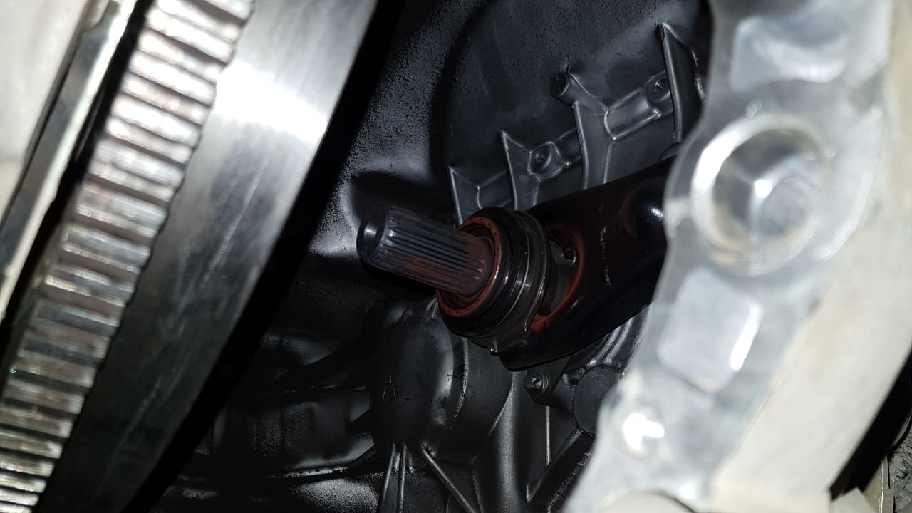

Здравствуйте, на видео и фото не смог разглядеть трубки идущие от ЭГУРа не откручивали?
Вроде- бы нет. Давно это было…

Кстати разница в дисках есть, но она возможнкомпинсируется вылетом центральной втулки. При сравнении оказалось только сломанная линейка сказать точные размеры не могу.

Разница в толщине Новых дисков-1.5мм. Это компенсируется шайбами. А выработка диска компенсируется актуатором, при адаптации. Так, что, мастер ничего учитывать и не должен.

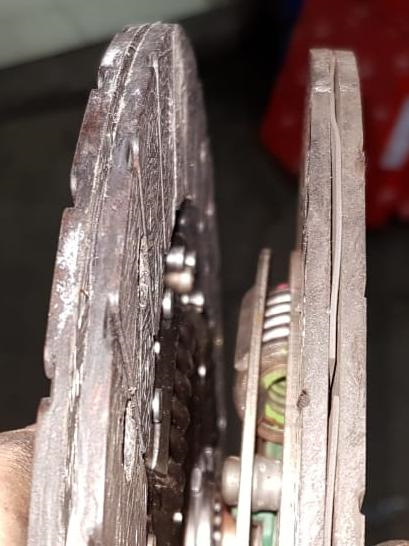

На старом Valeo диск был с выработкой. Там даже на фото видно- одна сторона чуть тоньше. Износ… ехать можно было.

Так как точка касания была откалибрована, и внесена в память блока управления АМТ на старом диске, то в Любом случае, при установке нового диска она сместится. В какую сторону- неизвестно. А вот шайбы как раз, ставятся для того, чтобы при адаптации нового диска, среднее положение актуатора было максимально приближено к заводскому.

Для чего шайбы под корзиной?
Для компенсации разницы толщины дисков, можно попробовать без шайб — но это не точно…
