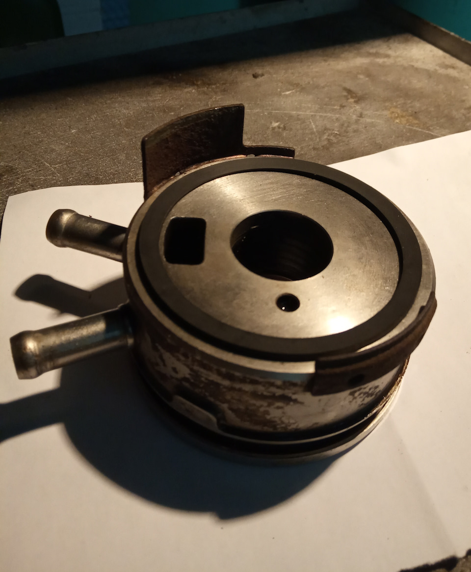

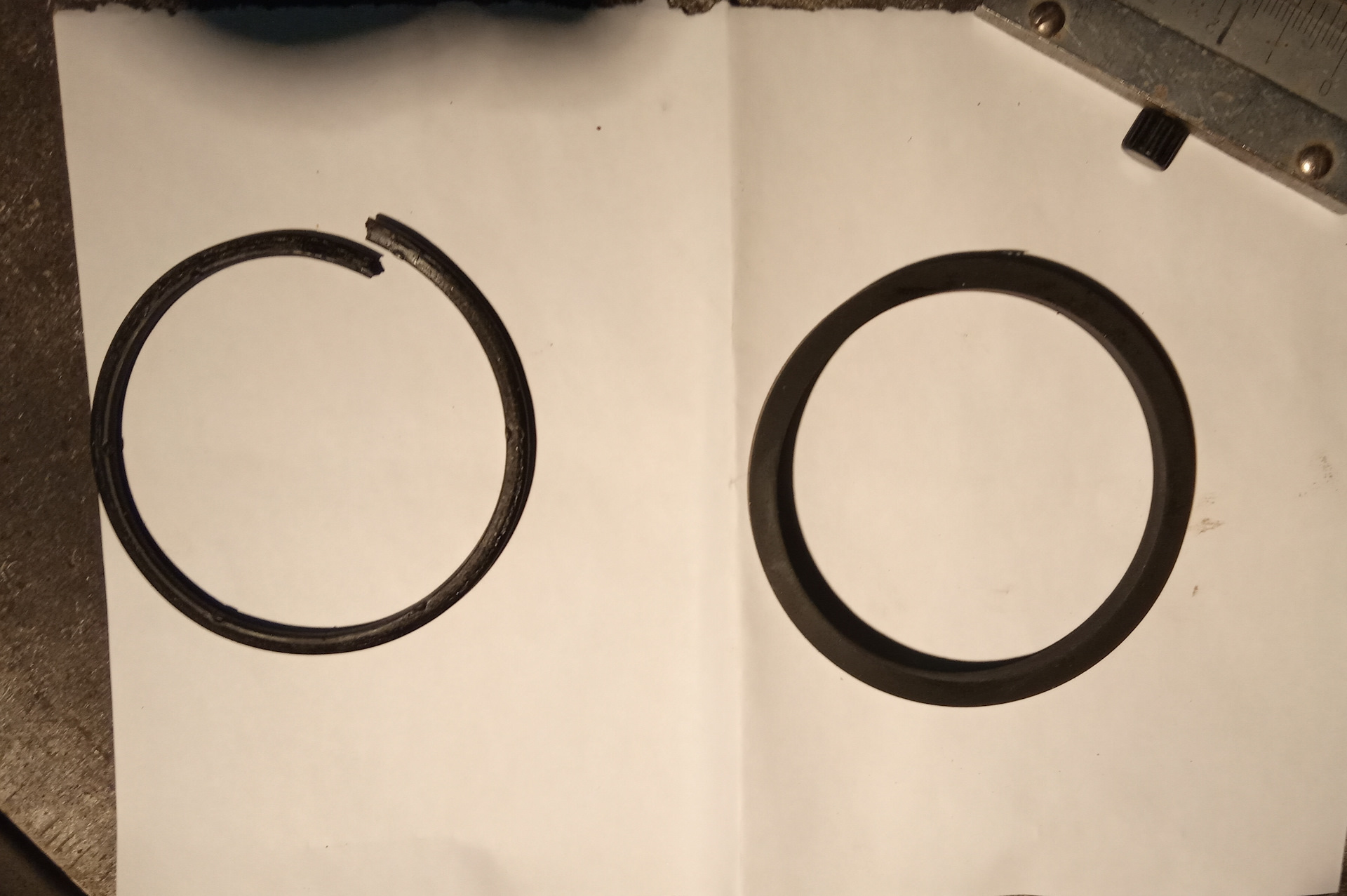

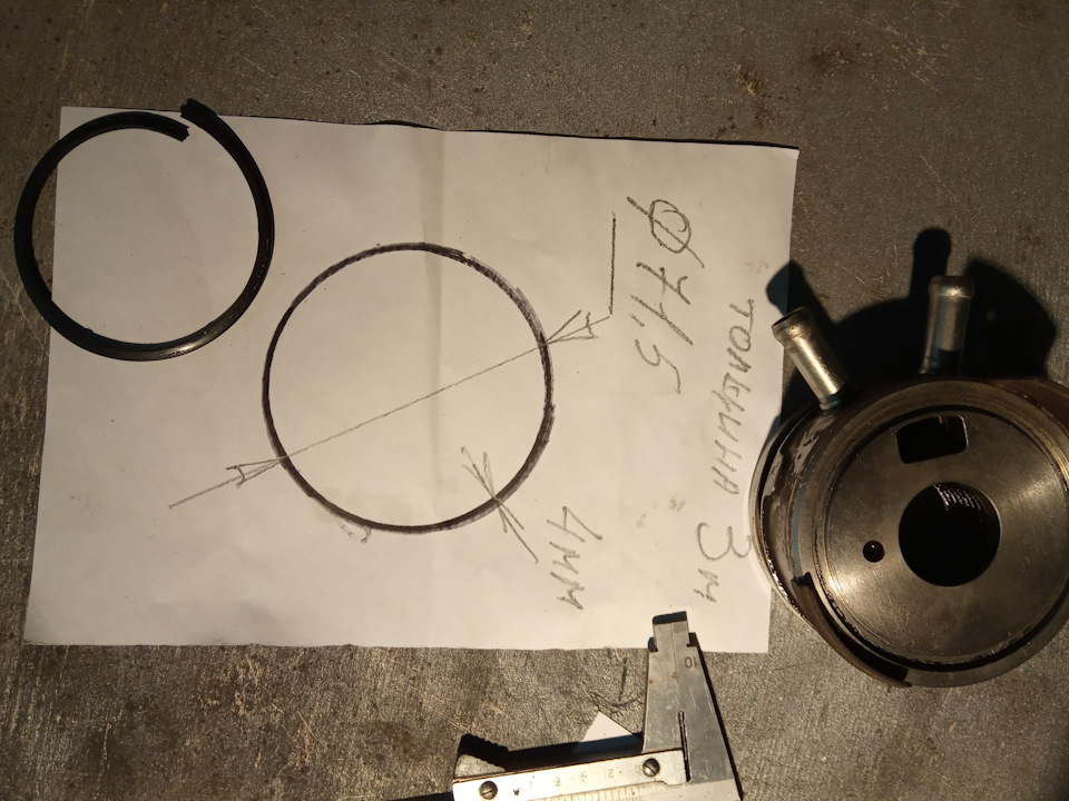

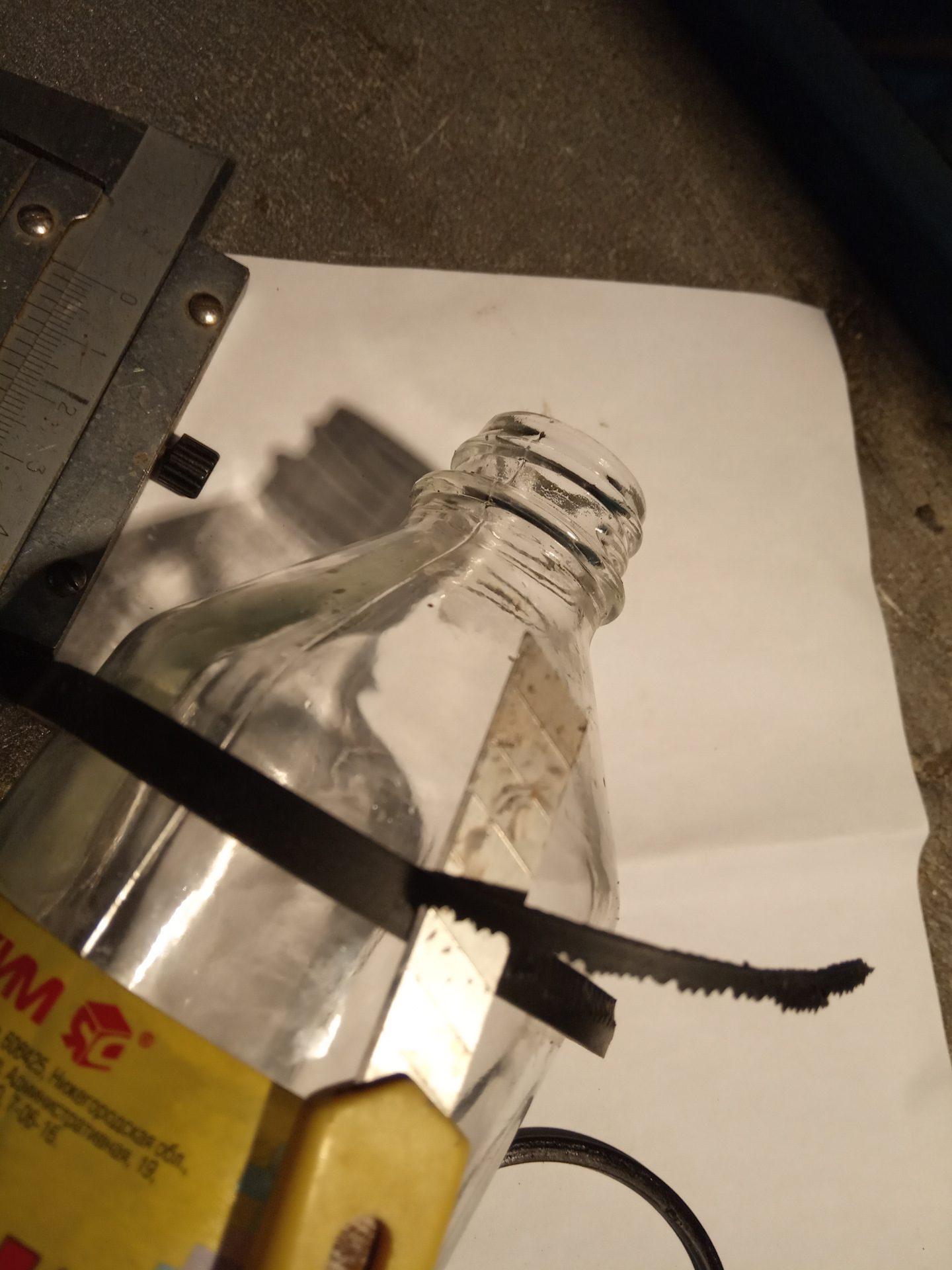

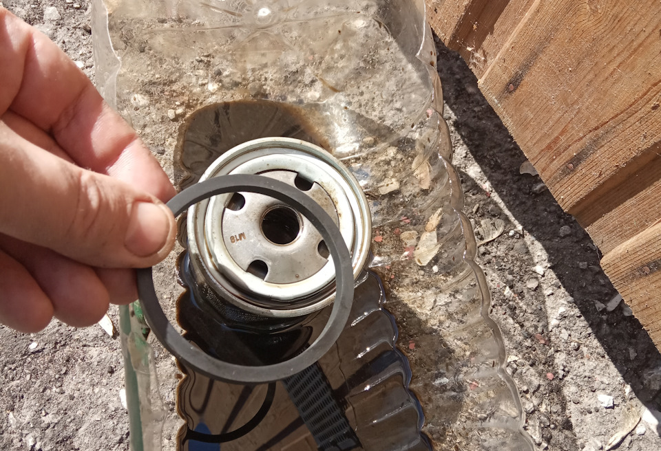

Более года назад вылезла в машинке "популярная болячка"-сдохла прокладка маслоохладителя."Прошерстив" интернет магазины обнаружил что, прокладка эта в числится в "дисифите"! И нет времени искать по магазинам замену, я пошел простым путем!Снял со старого (родного) маслянного фильтра уплотнитель- По диаметру как родная!Iна подходящей оправке(бутылке) срезал основание "на клин"для лучшей фиксации по посадочному месту. Откатался с этой "колхозиной" почти год и нет никаких нареканий к этой прокладке!Испытав все это решил поделится "лайфхаком" может кому пригодится!Размеры "родной" прокладки-толщина 3 мм/ширина 4 мм/внешний D 71.5мм.

на последнем фото с чего прокладка?
Уплотнитель от масленого фильтра.(см.фото 1)
