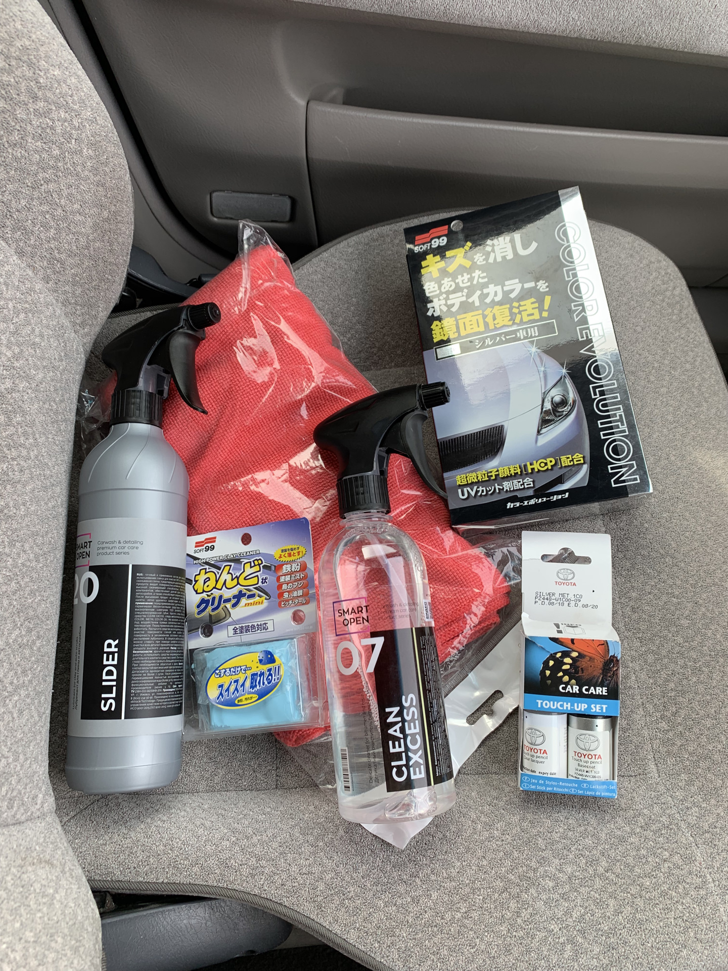

Закупил я всю химию для мойки, и полироль с Тоном, все японской фирмы soft99. В Санкт — Петербурге, на парке победы есть детейлинг салон, который является офф дилером японской автохимии.

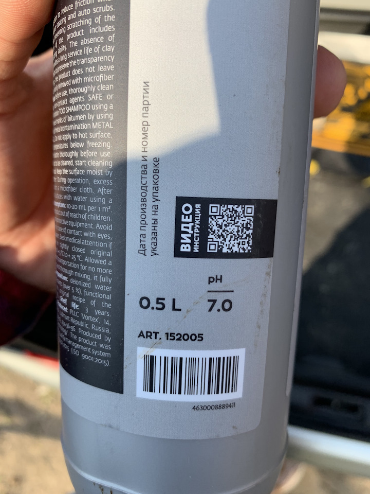

Для мойки нужно :
1. Специальное средство, которое сводит битум и прочую дрянь с кузова.
2. Дешевый обезжириватель ( любой )
3. Глина для удаления сильно въевшейся грязи
4. Лубрикант для глины.
Ну и в завершении полироль для кузова . Полироль удалитель царапин + восстановитель цвета. (Полироль сама с тоном, чтоб заполнить все царапки)

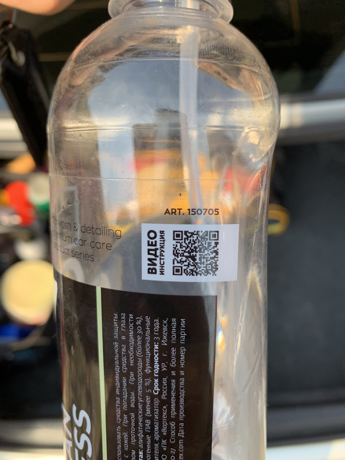

2. Наносим дешевый обезжириватель кузова ( в состав там входит что то вонючее, вроде соляры) . Ждём, как стекает дрянь. Через 5 минут видим как течёт битум по машине, берём мягкую кубку и начинаем оттирать от битума весь кузов .
3. Смываем все, что намазали, кузов будет весь как в жиру . Моем с пеной заново . После сушим замшей . Наносим новый состав ( японский ), стоит он приемлемо 330рублей . Ждём 5-10 минут и мягкой микрофиброй проходим весь кузов .

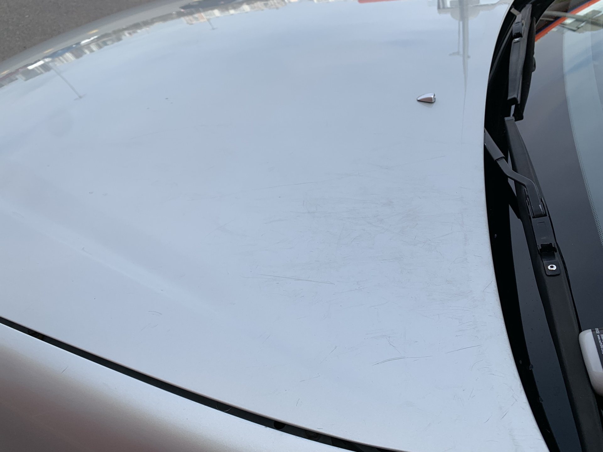

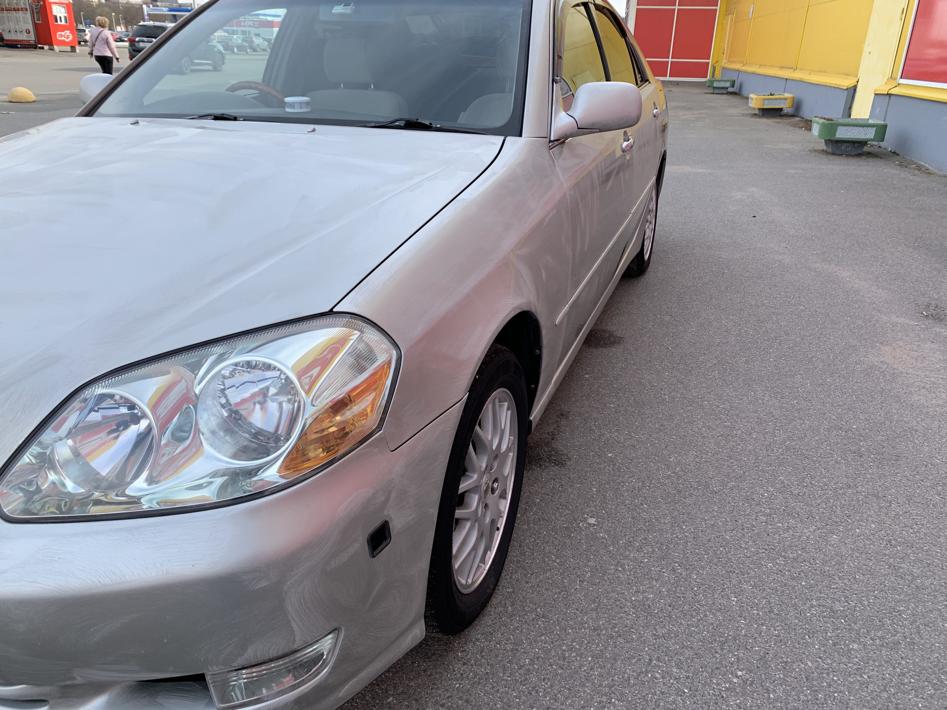

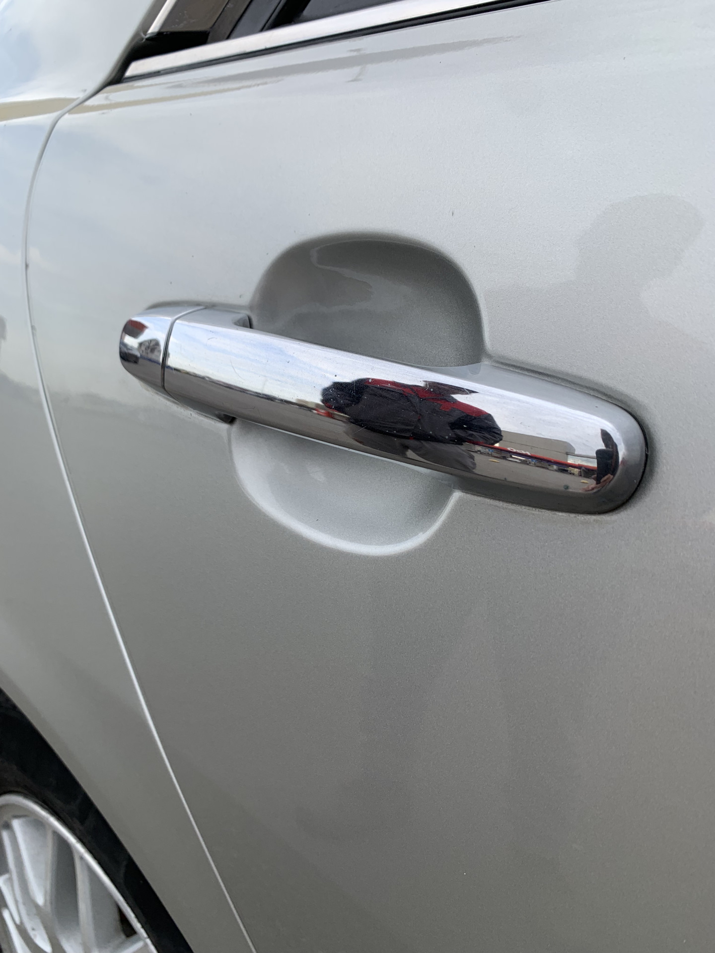

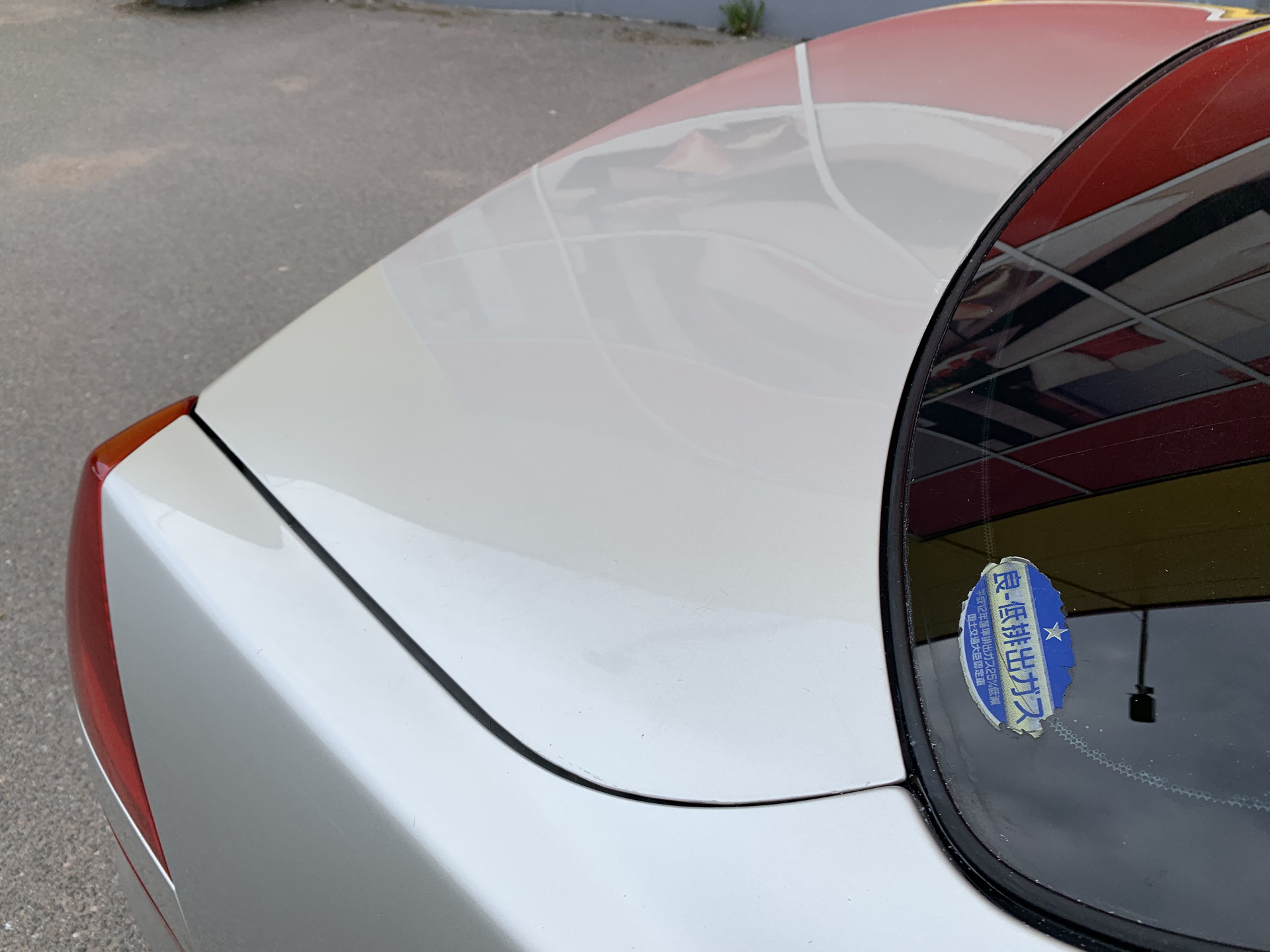

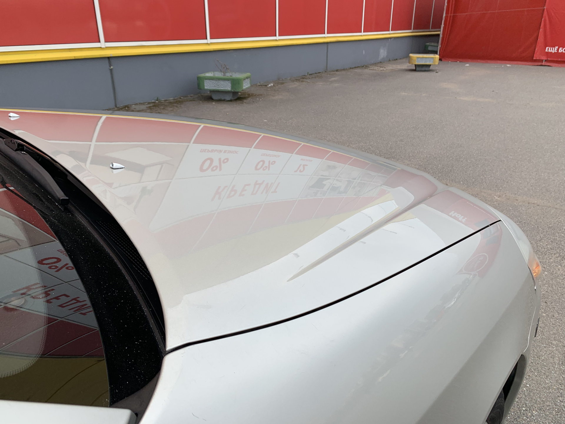

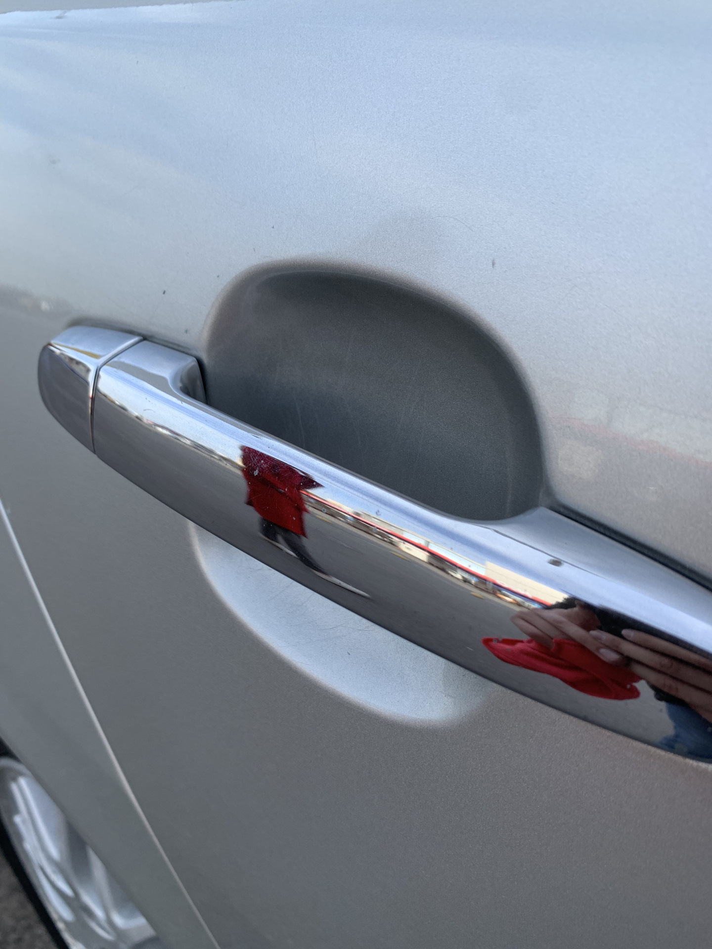

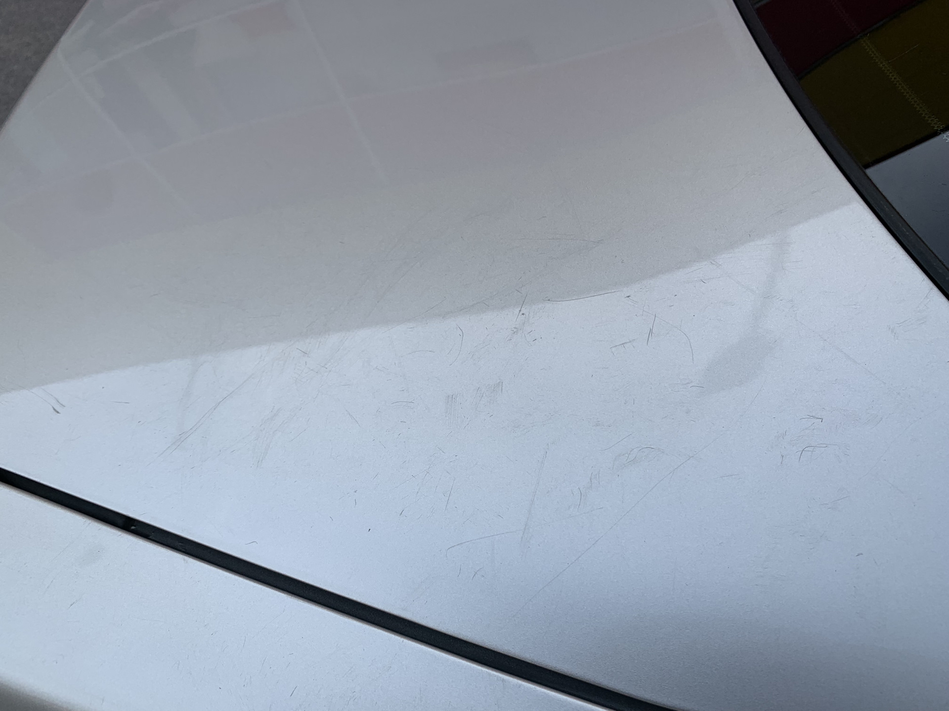

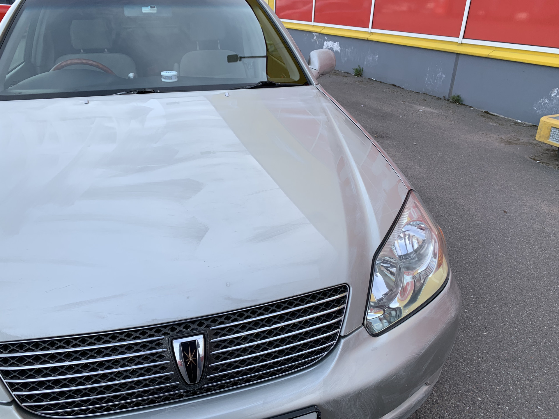

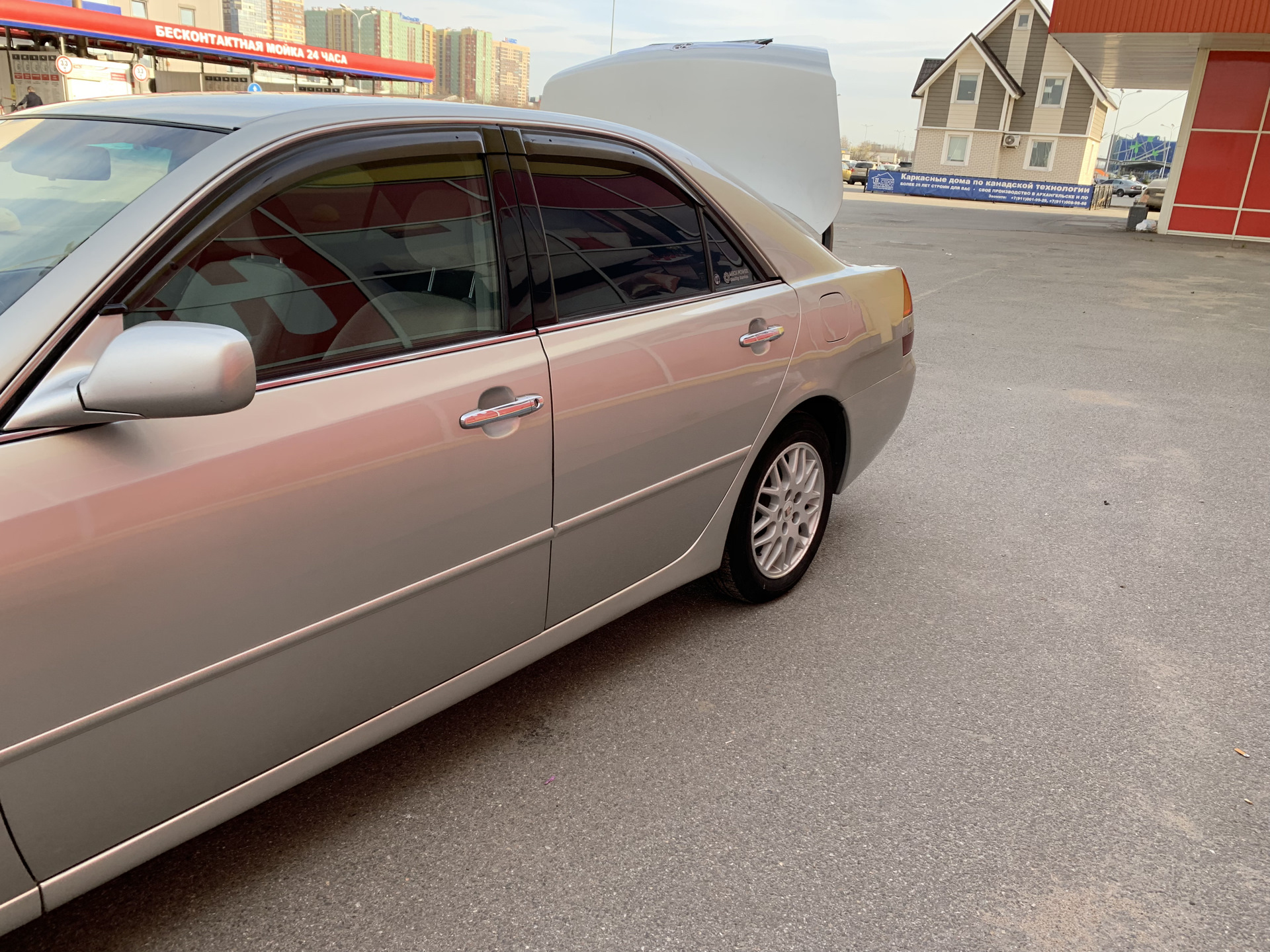

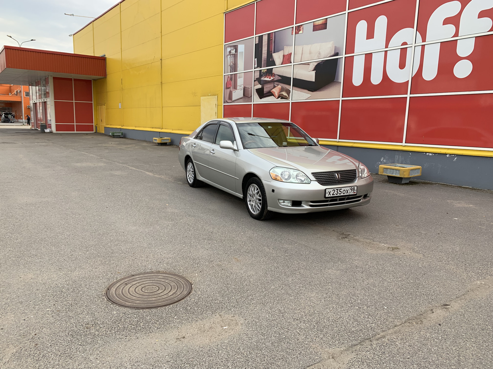

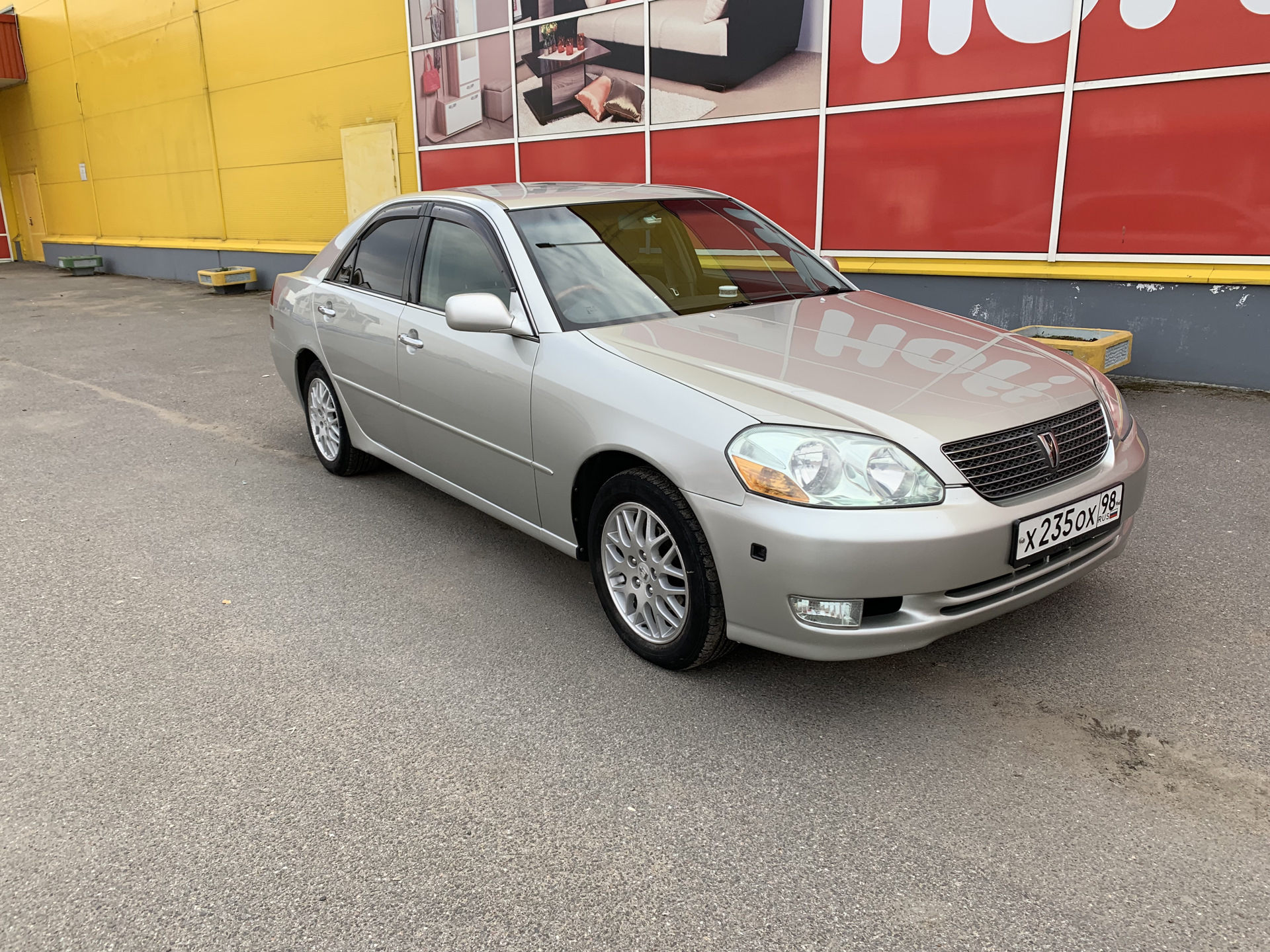

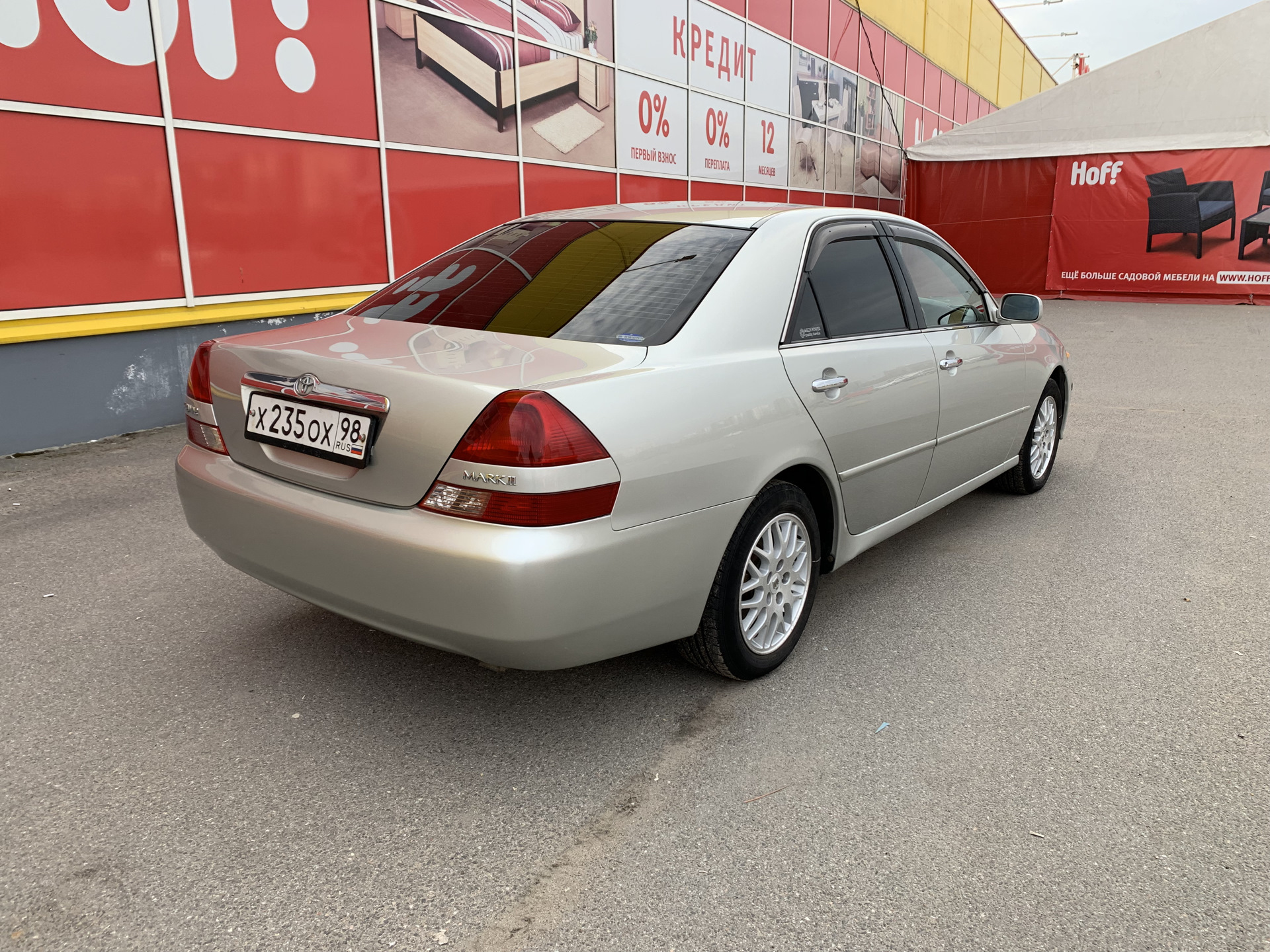

7. Настало время полировки . Прикладываю фото последовательно было / стало . Флакона хватает на весь кузов ровно . Капот и багажник обработал 2 раза, они достаточно сильно поцарапаны были . Наносим на 2-3 элемента за раз не больше . Согласно инструкции так же наносим квадратами, не круговыми движениями ! Даём просохнуть 10 минут и начинаем тряпочкой, которая идёт в комплекте ( вообще их 2, ещё перчатка и губка для нанесения ) располировывать круговыми движениями . И таким образом всю машину проходим . ( минус, это убирать потом пасту из мелких щелей) т
8. Так же согласно инструкции, через 24ч эффект должен усилится. По описанию, данной отработки хватает на 90дней. Ну тут уж посмотрим на сколько хватит, позже дополню пост .
Лубриканта осталось ещё на 1 обработку . Глины раз на 7. Очистителя кузова 1/3 флакона ( он к слову не воняет совсем, и растворяет все прям сразу )
Результат на фото, повторюсь, фото идут по ходу выполнения работ. Сначала что было, потом то что стало.

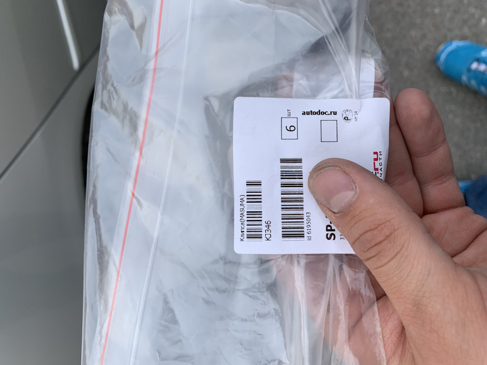

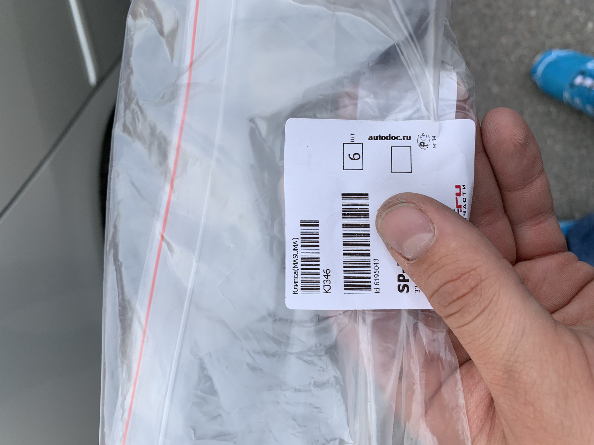

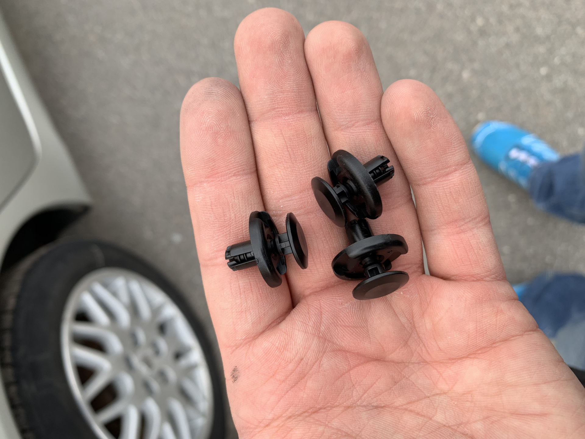

В конце, поставил ещё новые клипсы для крепления заднего бампера ( те что внизу )

На сайте софта99 даже нету таких очистителей и лубриканта(
Дружище, я тебе завтра напишу артикулы ) закажешь в любом Авто магазине )
