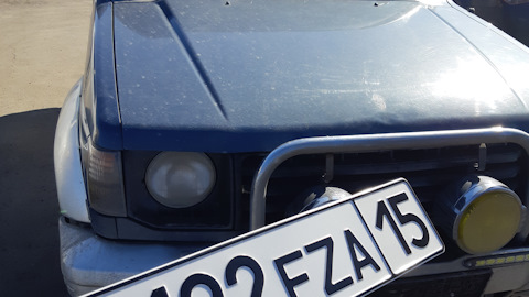

Мужики должен ли тут находится тросик акпп?
Этот тросик отвечает за линейное давление в акпп, я без него две коробки спалил… Фрикционы не дожимались.
отогнал в сервис, вроде нашли трос висел где-то поставим проверим, сегодня вечером поеду смореть
должен быть. но у меня трос под шплинтовку, а зажим на двуплечей тяге под бобышку
Без него будет переключаться раньше чем положено
Ага)
Да там должен быть тросик
И он отвечает за 4ую скорость?
Нет. Отвечает за плавность переключения скоростей. Без тросика 4 тоже есть
