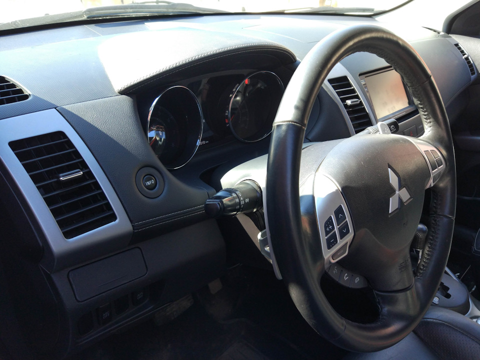

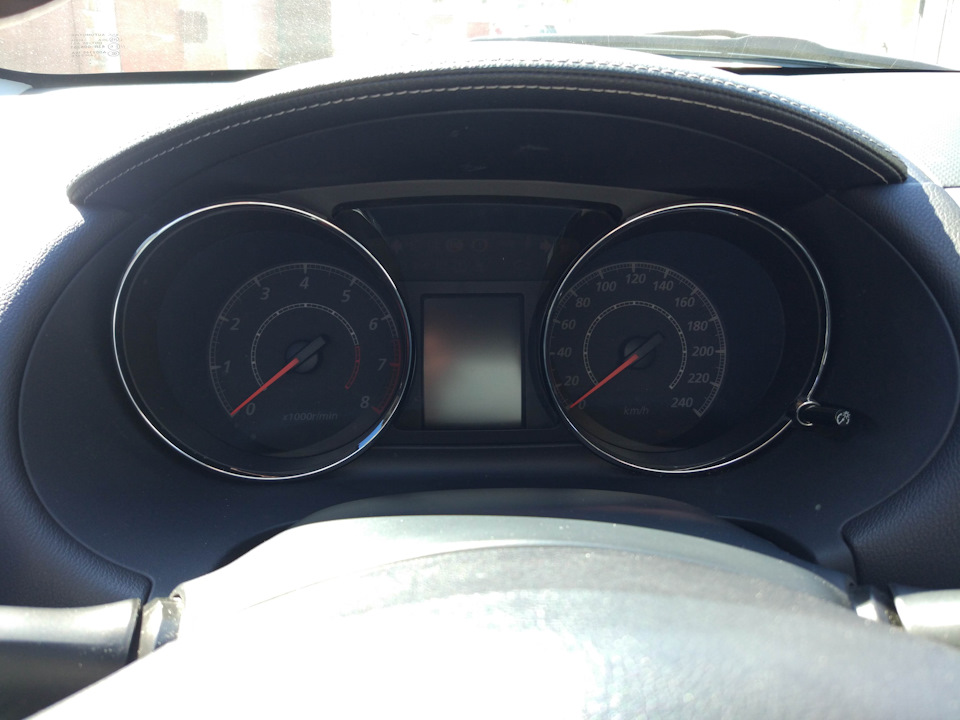

Больше хрома в салон! После ручки вариатора установил козырек панели приборов с хромированными кольцами.

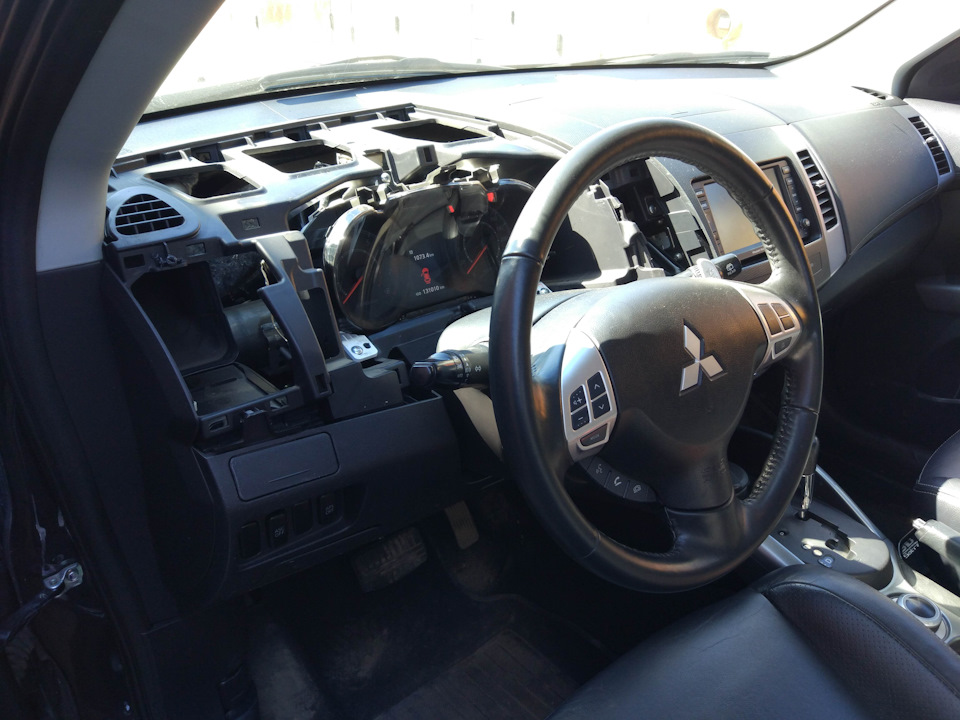

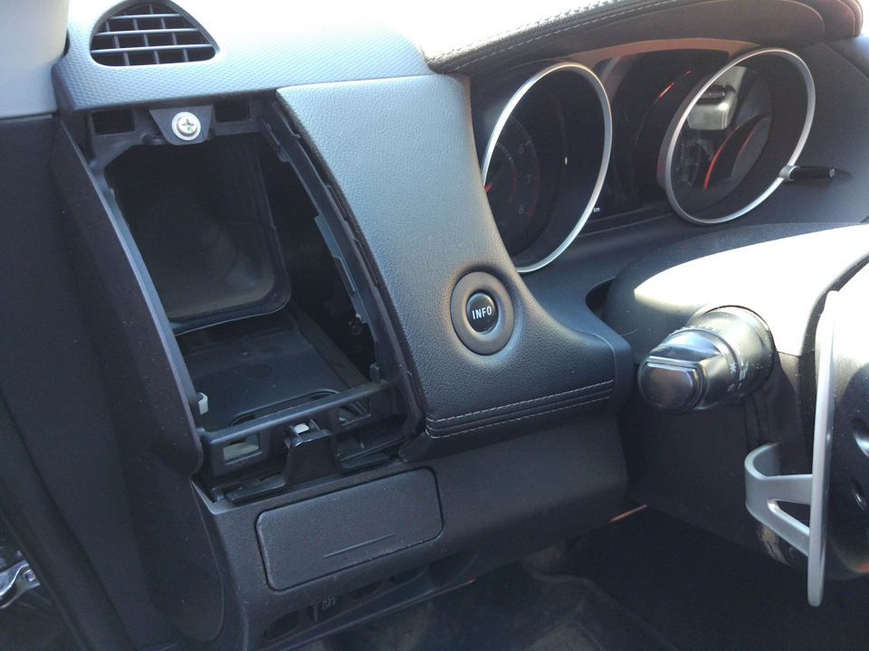

Козырек меняется просто — снимается левый дефлектор, выворачивается саморез.
Для удобства можно снять еще дефлектор справа и опустить рулевую колонку в нижнее положение.
И просто сдернуть козырек на себя.
Устанавливается в обратном порядке.

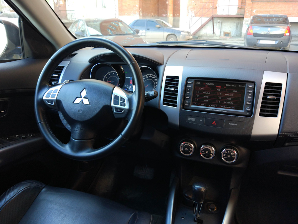

Выглядит отлично, мне нравится.

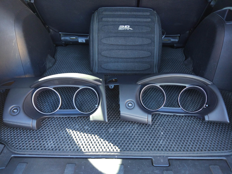

Хочу кожаный козырёк. Подскажите артикул ?)
ищи на avito или разборках козырьки с рестайлингового аута
Они с кожей были во всех комплектациях или в максималке ?
во всех
Спасибо 🙏
Legolif
Правильно я понял что можно ещё поставить приборку от реста без переделок
можно
Спасибо
Legolif
От любой комплектации ?

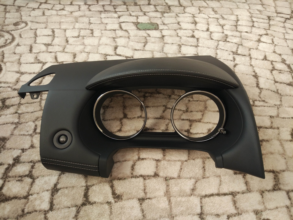

Интересно, а кольца отдельно возможно найти или отдать на гальванику?
кольца отдельно как правило не продают. на гальванику отдать — думаю хороший вариант.
Так то не обязаьельно было всю накладку менять) кольца отдельно снимаются)
можно, а смысл? козырек приехал в таком же хорошем состоянии, что и у меня. риск при снятии что-нибудь сломать — защелки или сами кольца есть, так что просто перекинул козырьки )
