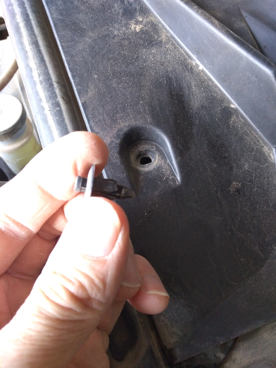

Снять четыре клипсы держащие жабо, нужно надовить тонкой отверткой в середину клипсы и она откроется

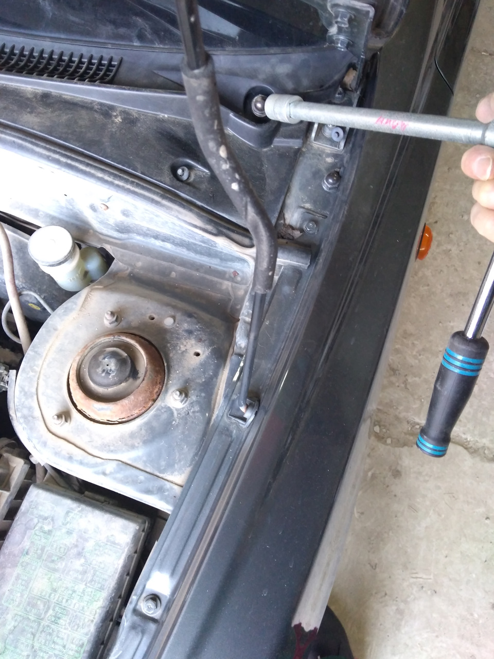

Откручиваем шесть болтов держащие трапецию
