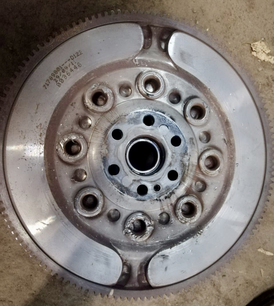

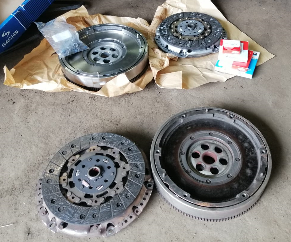

— маховик двухмассовый:
Sachs 2294000298 (ориг. код 71746379) [произв. Германия] — 33150 ₽
— сцепление с корзиной:
оригинал. Ricambi 55212335, в коробке по факту Sachs 3000970016 [произв. Словакия] — 18564 ₽
— выжимной подшипник:
FTE ZA34021A1 (ориг. код 55354177) [произв. Чехия] — 6000 ₽

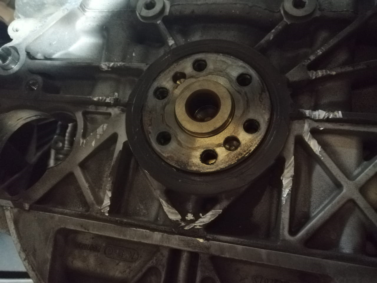

— сальник коленвала задний:
Reinz 81-27294-10 (ориг. код 71739336) — 460 ₽

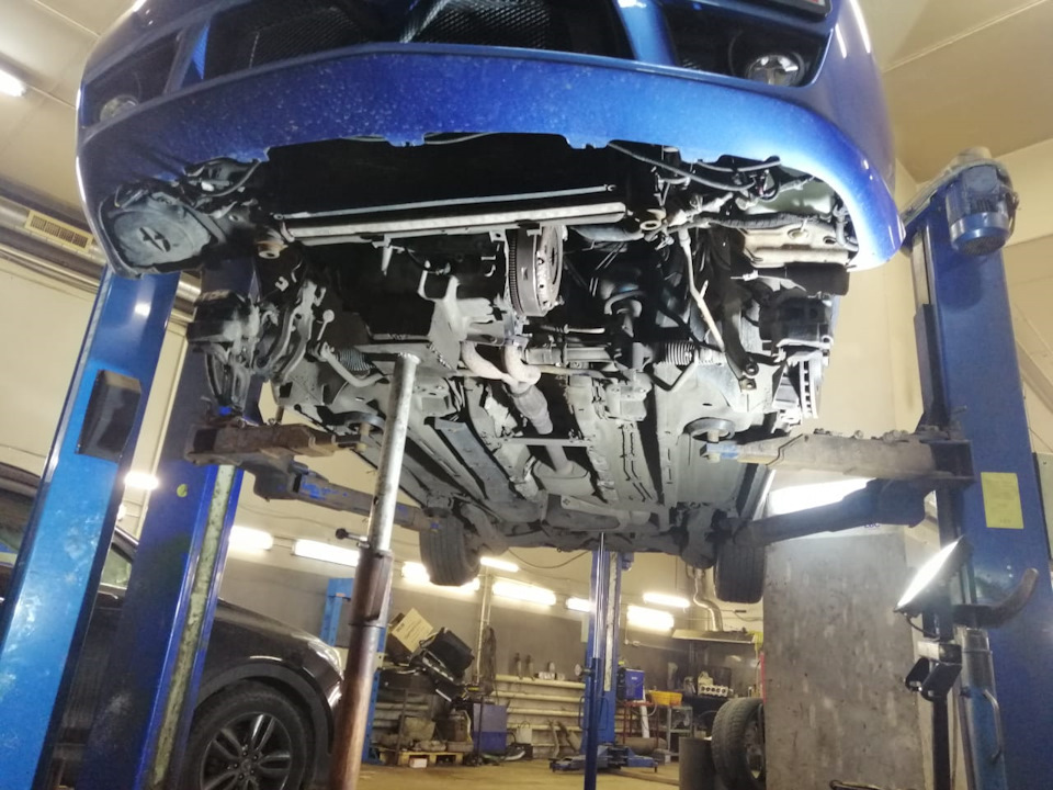

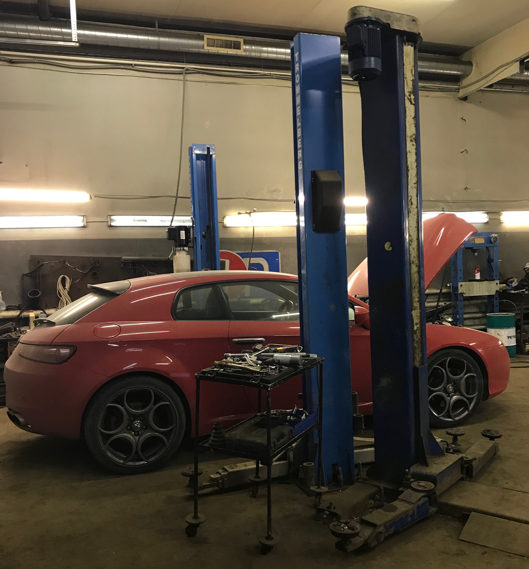

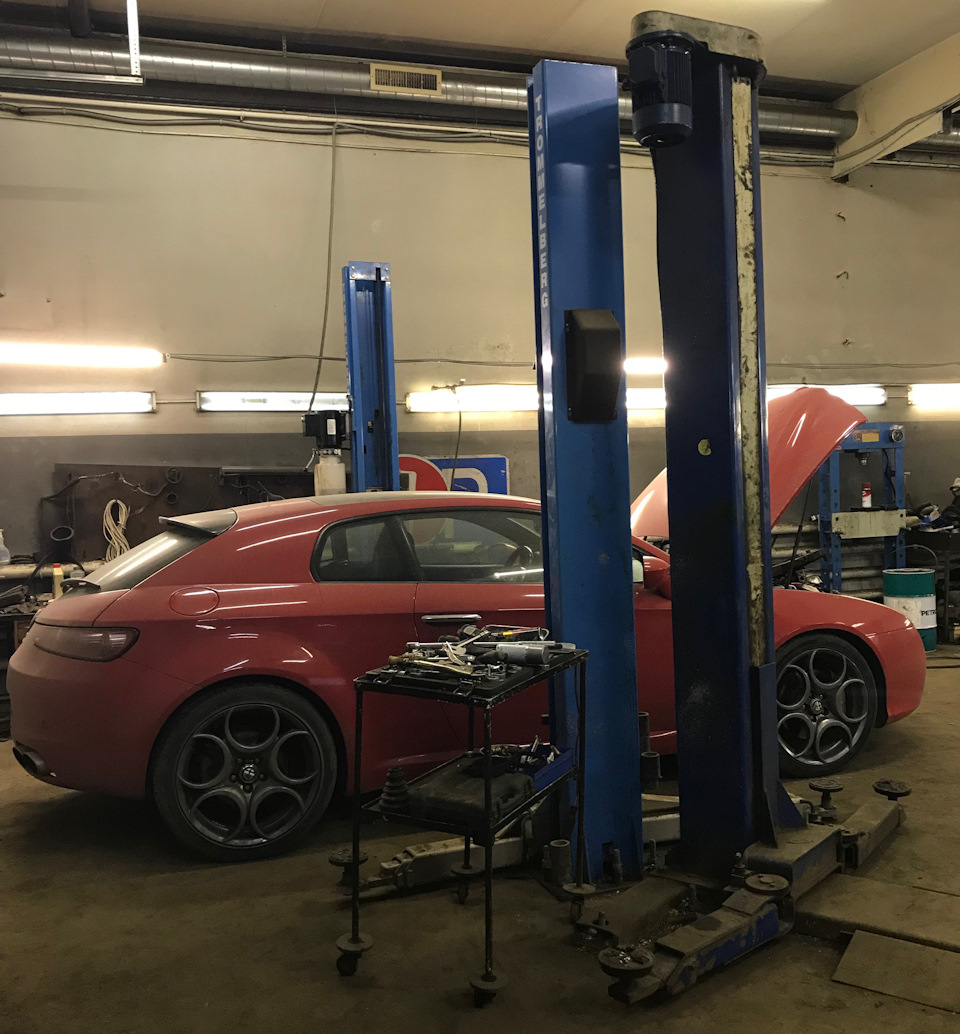

Собственно со всем этим скарбом из подземного паркинга выехал на свет и прямиком в сервис.
Итого:

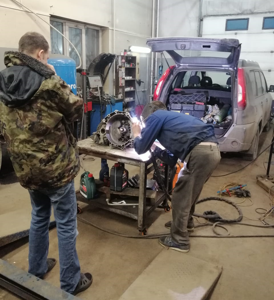

1. Поменяли вышеперечисленные запчасти, продули радиатор кондиционера и залили новые жидкости

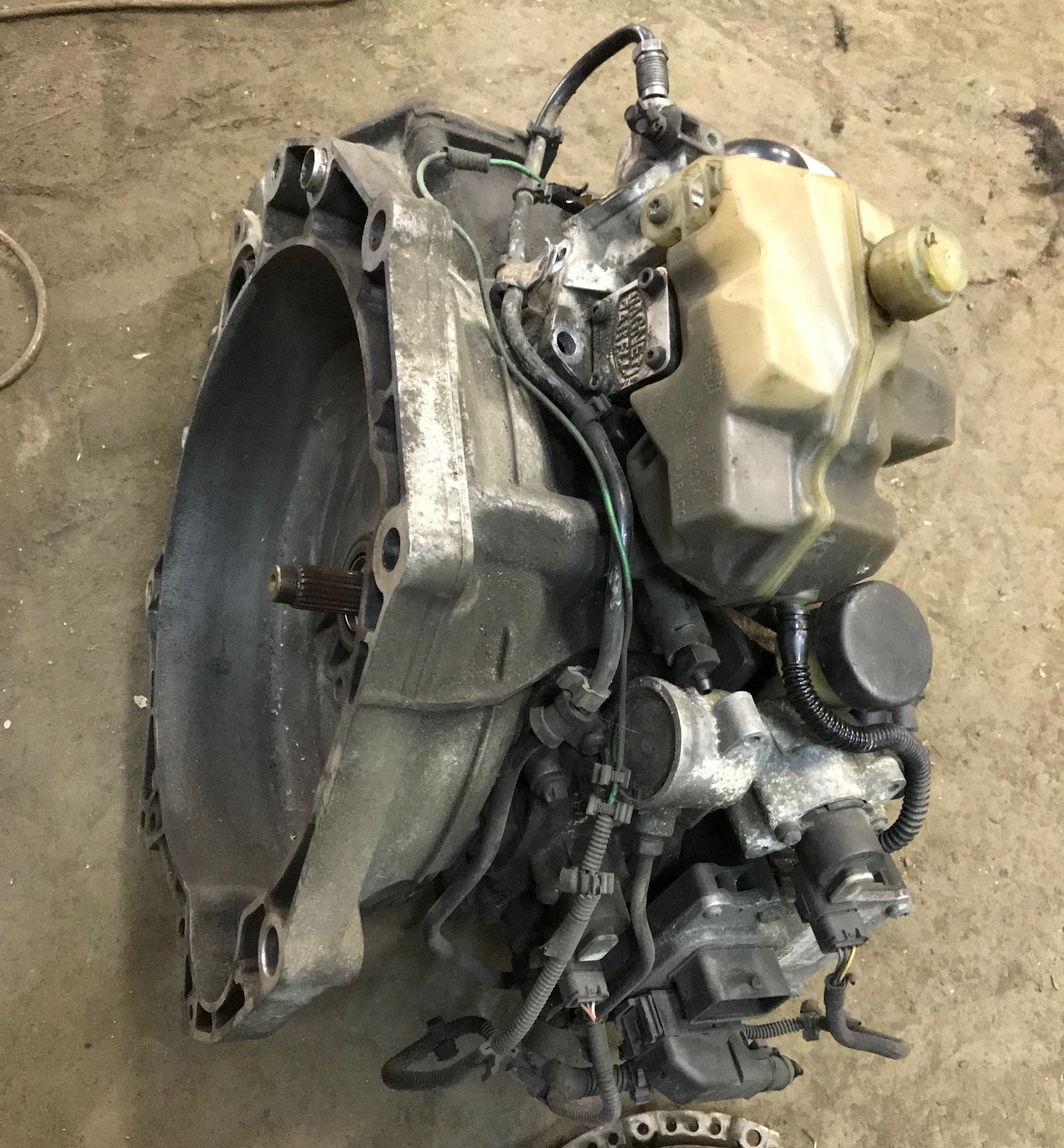

Сцепление и Selespeed:
— трансмиссионное масло ГУР Tutela GI/E — 2л.
— трансмиссионное масло Tutela Car Matryx 75W85 — 3л.
— тормозная жидкость DOT 4 (ориг. Tutela TOP 4) — 0,25л.
Система охлаждения:
— антифриз Nord G12 (ориг. Paraflu UP) — 5л.
2. Маховик старый забрал с собой
Посоветовали не продавать, а положить в шкафчик в качестве стратегического запаса на случай, когда они сильно подорожают и станут дефицитными. Его всегда можно отдать на восстановление в заводских условиях.

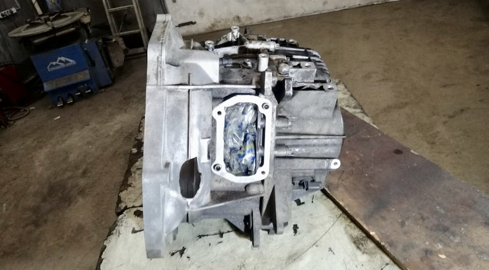

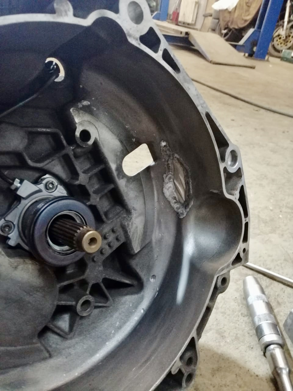

3. Устранили незадокументированную заводом-производителем фичу — форточку в колоколе
4. Выявили, что неисправен резистор регулятора скорости вентилятора охлаждения радиаторов
Таки вот почему он так громко периодически работал. Точнее так: он либо не работал вообще, либо работал сразу в максимальном режиме (втором).
Поставили новый резистор: Frig Air 35.10015 (ориг. код 51736821)
Теперь все кошерно, а также приятный бонус: перестал идти белый дым из выхлопных труб, а вонь выхлопных газов стала немного меньше (привет вырезанным катализаторам).

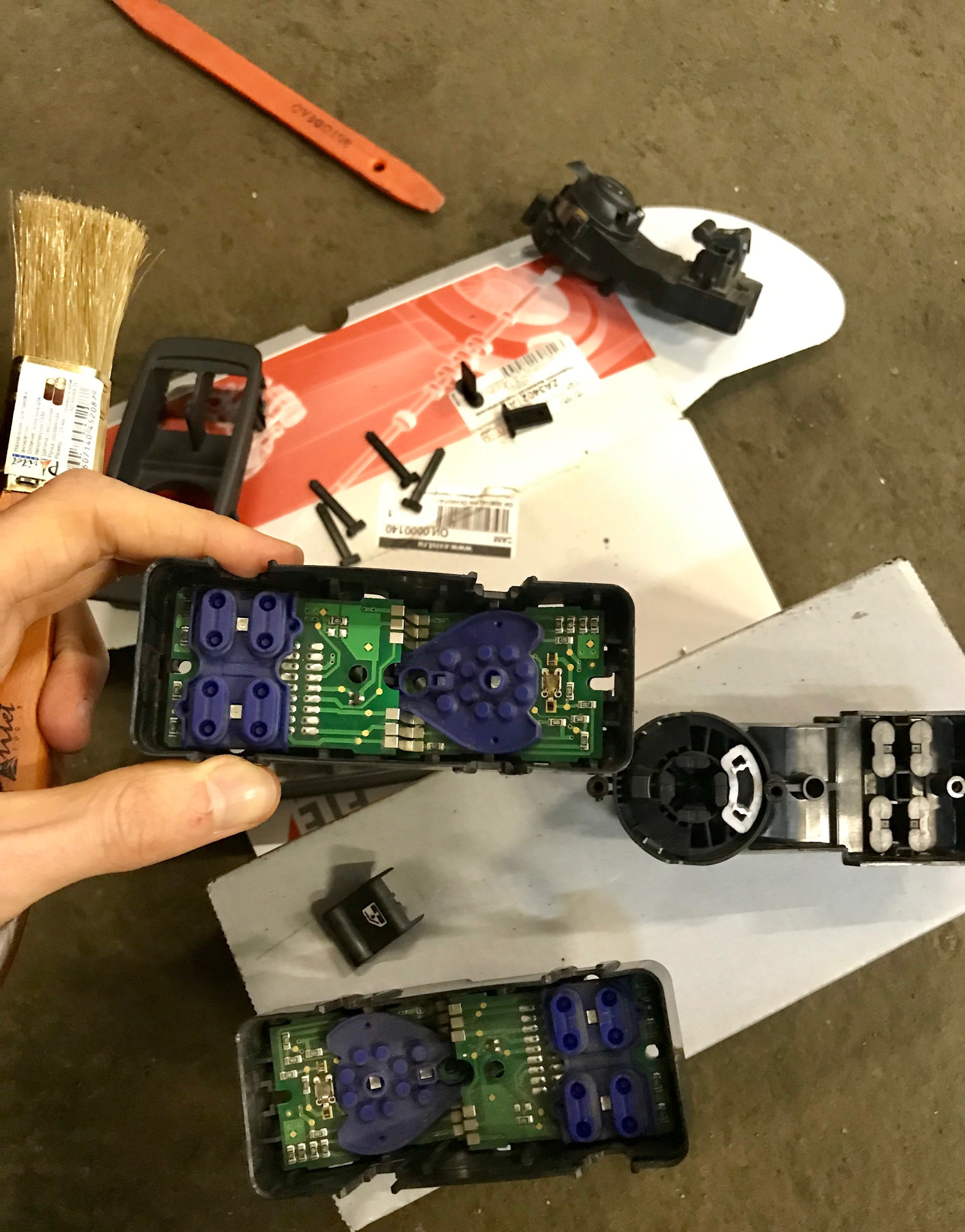

Думал заменить треснувшую кнопку пульта стеклоподъемника на кнопку из пульта, который отдал e1rey (низкий поклон). Но уже разобрав оба пульта, стало понятно, что она тоже треснувшая. Жеваный крот. Не зря же разбирал пульт? Ну хотя бы почистил плату от пыли с помощью мягкой малярной кисточки.
Стеклоподъемники работают нормально и слушаются хозяина.

Опять ошибка «Недостаточный ход сцепления» при калибровке сцепления. Такая же ошибка была и на старом комплекте маховик-сцепление-выжимной. Пока решили дать поездить Брере, и притереться сцеплению, а затем повторить процедуру. Будем посмотреть.
