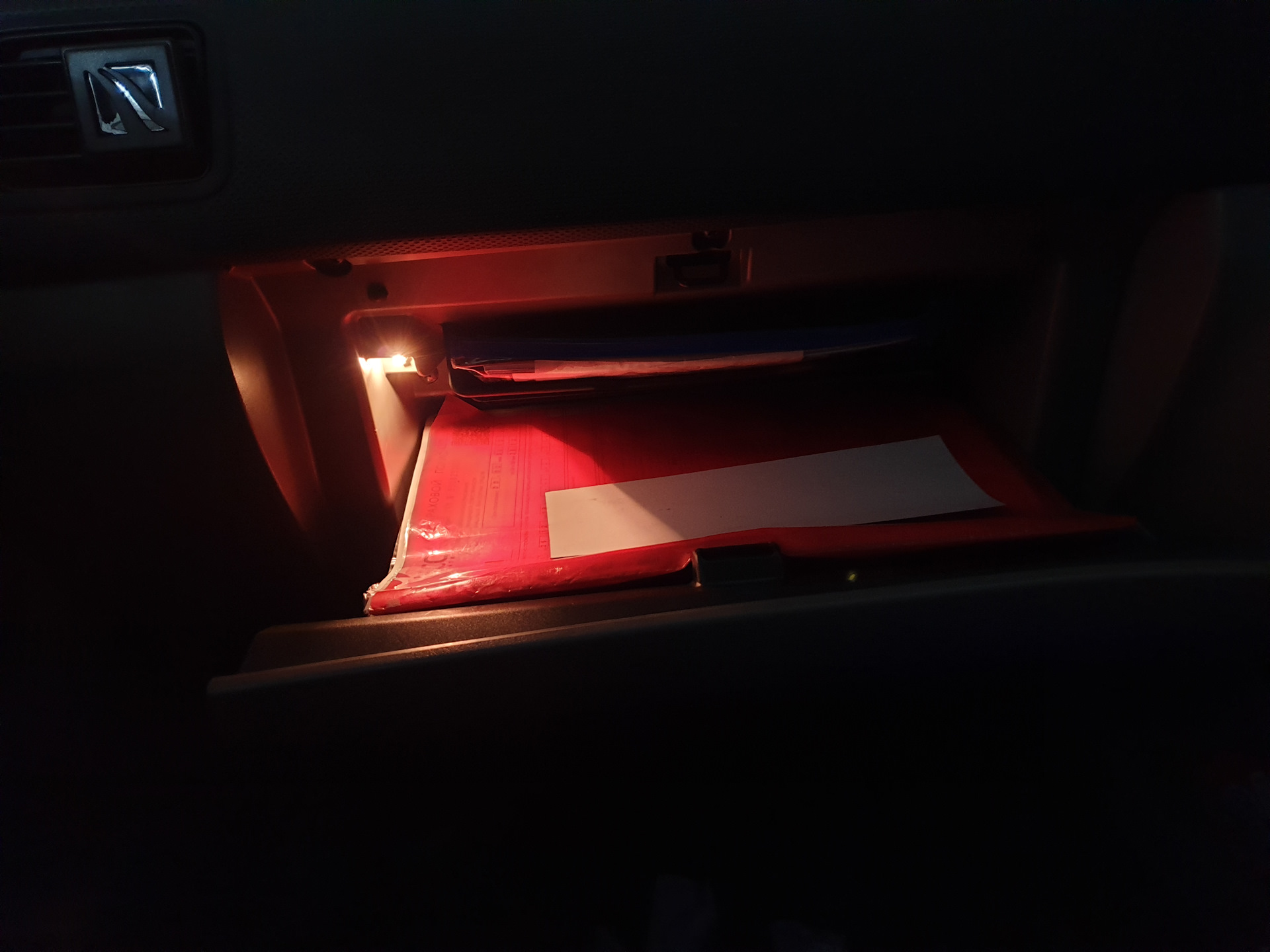

До подсветки бардачка хотел добраться давно. Но все было не до этого.
Попалось объявление на дроме полнокомплектного бардачка с подсветкой, демпфером, полкой и снаружи целый (у меня царапки по низу) — 500 ₽

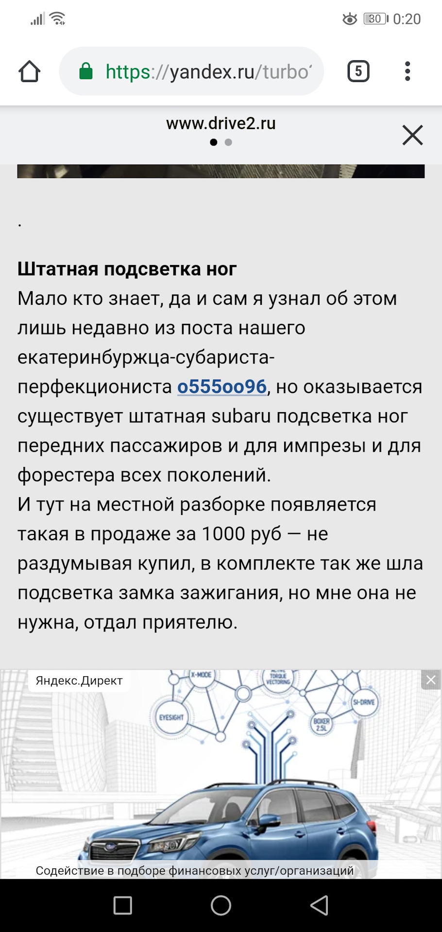

Находил объявы на дроме где одну подсветку на бардачок продают за 1000.

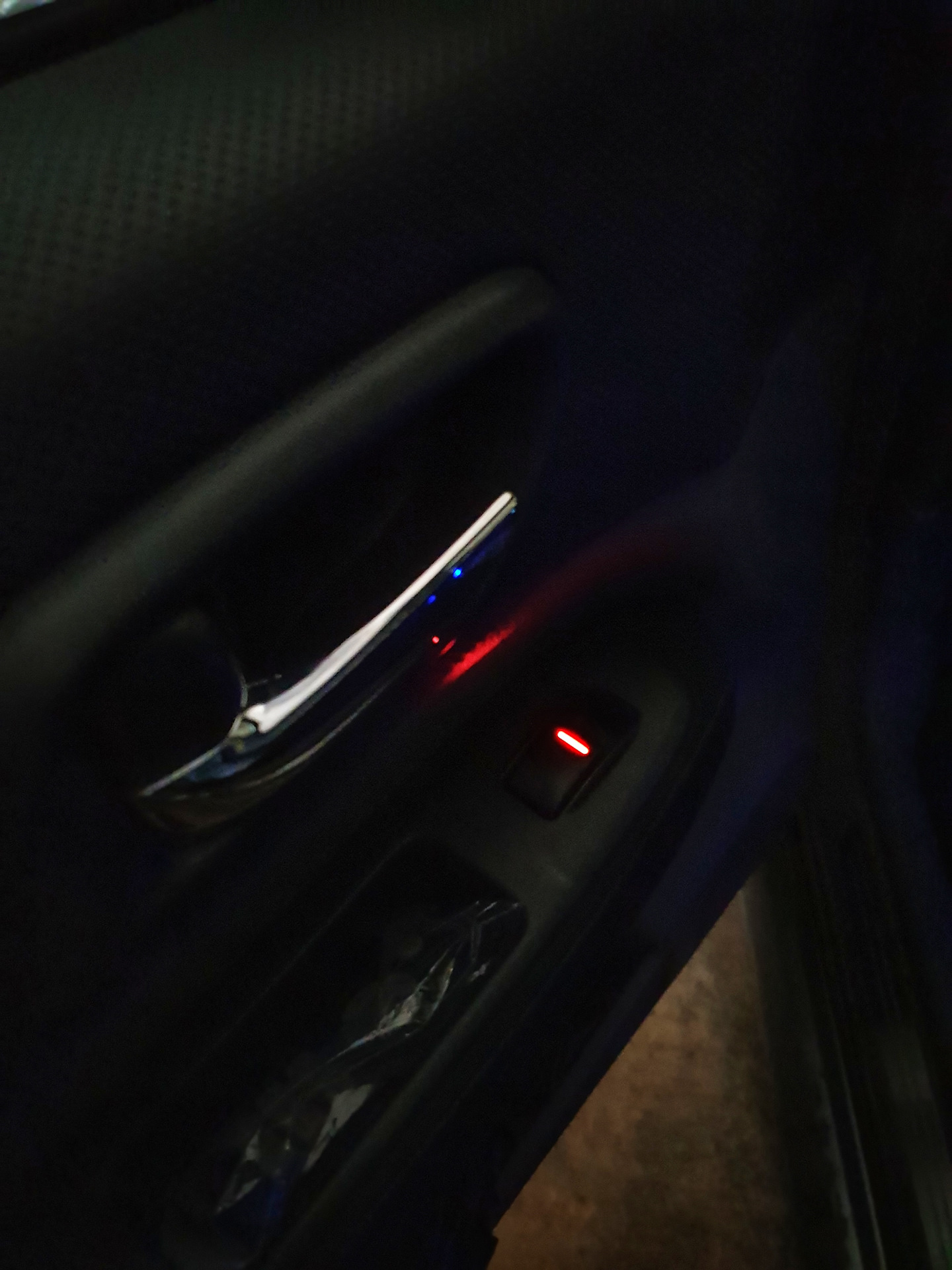

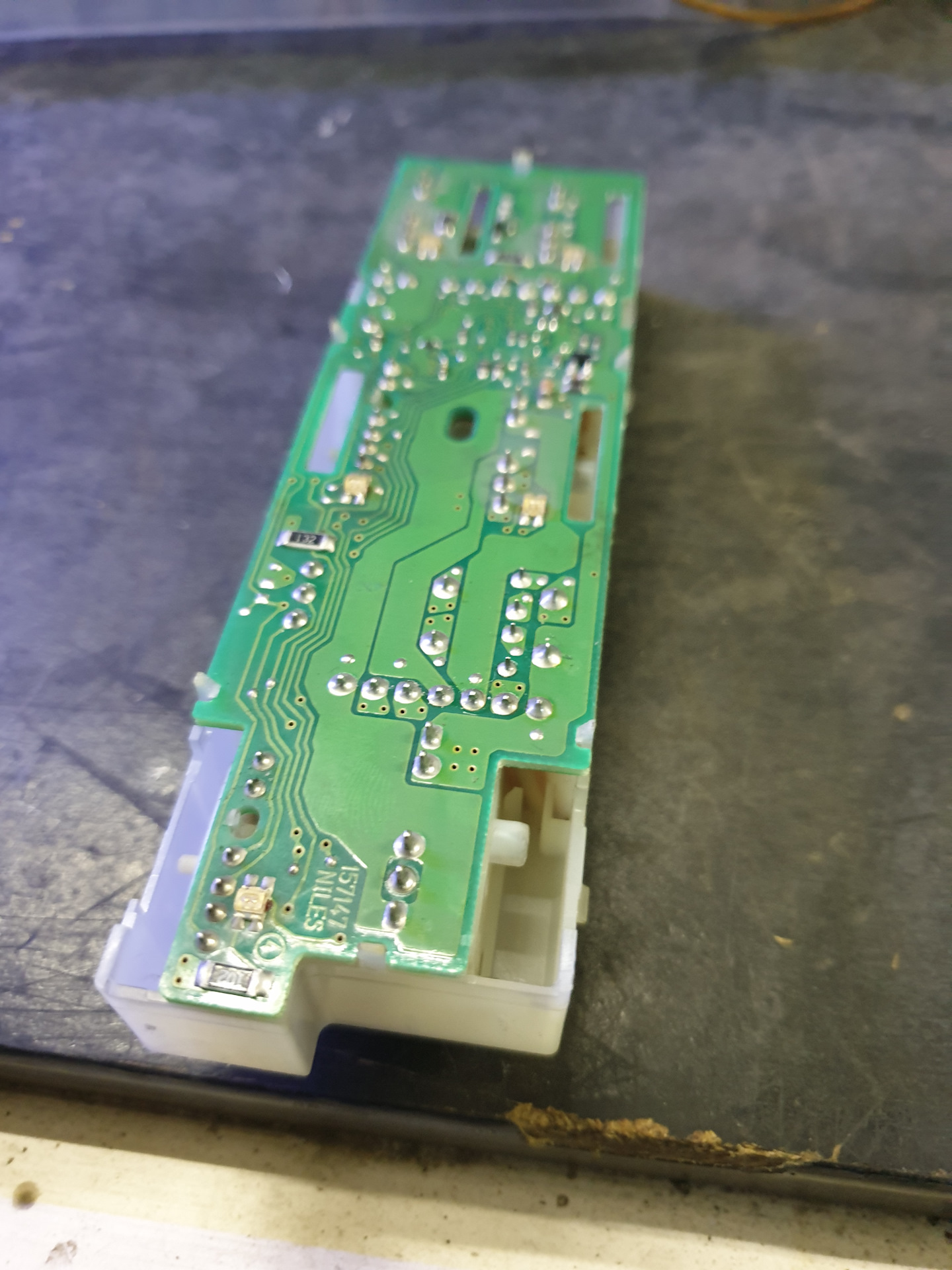

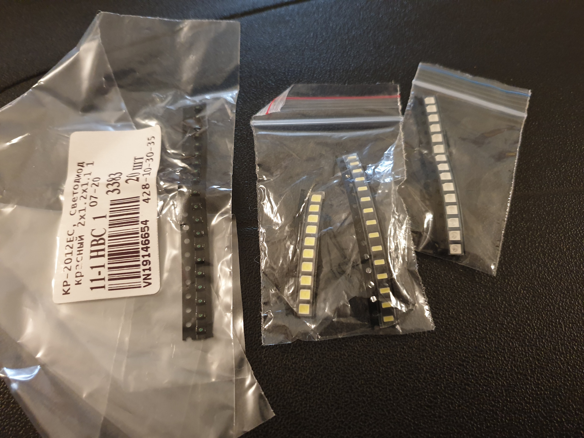

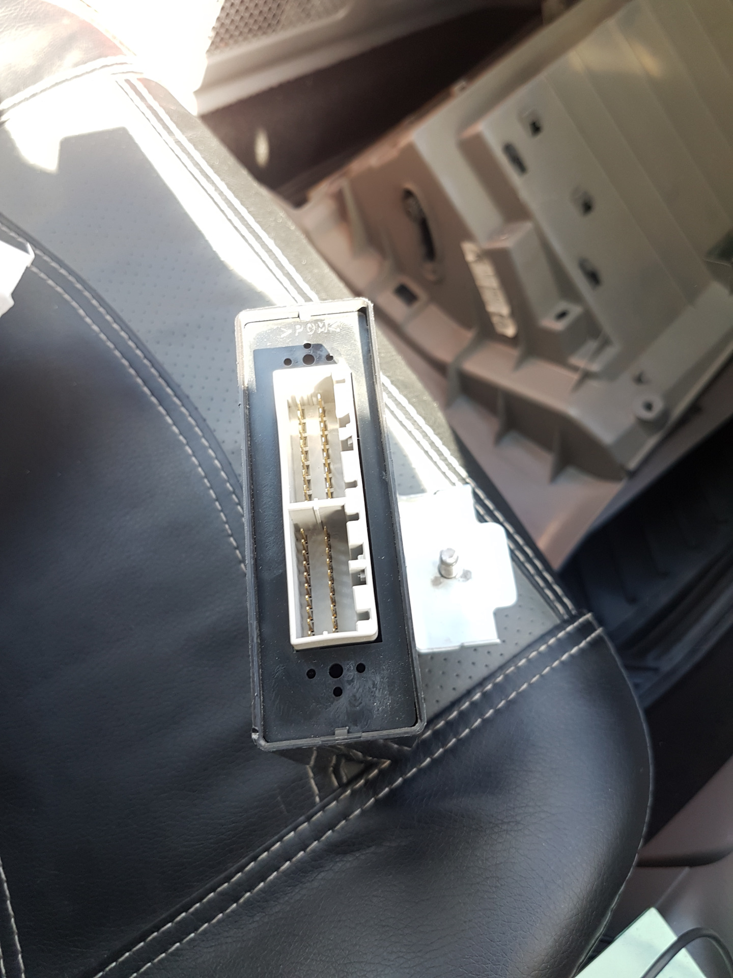

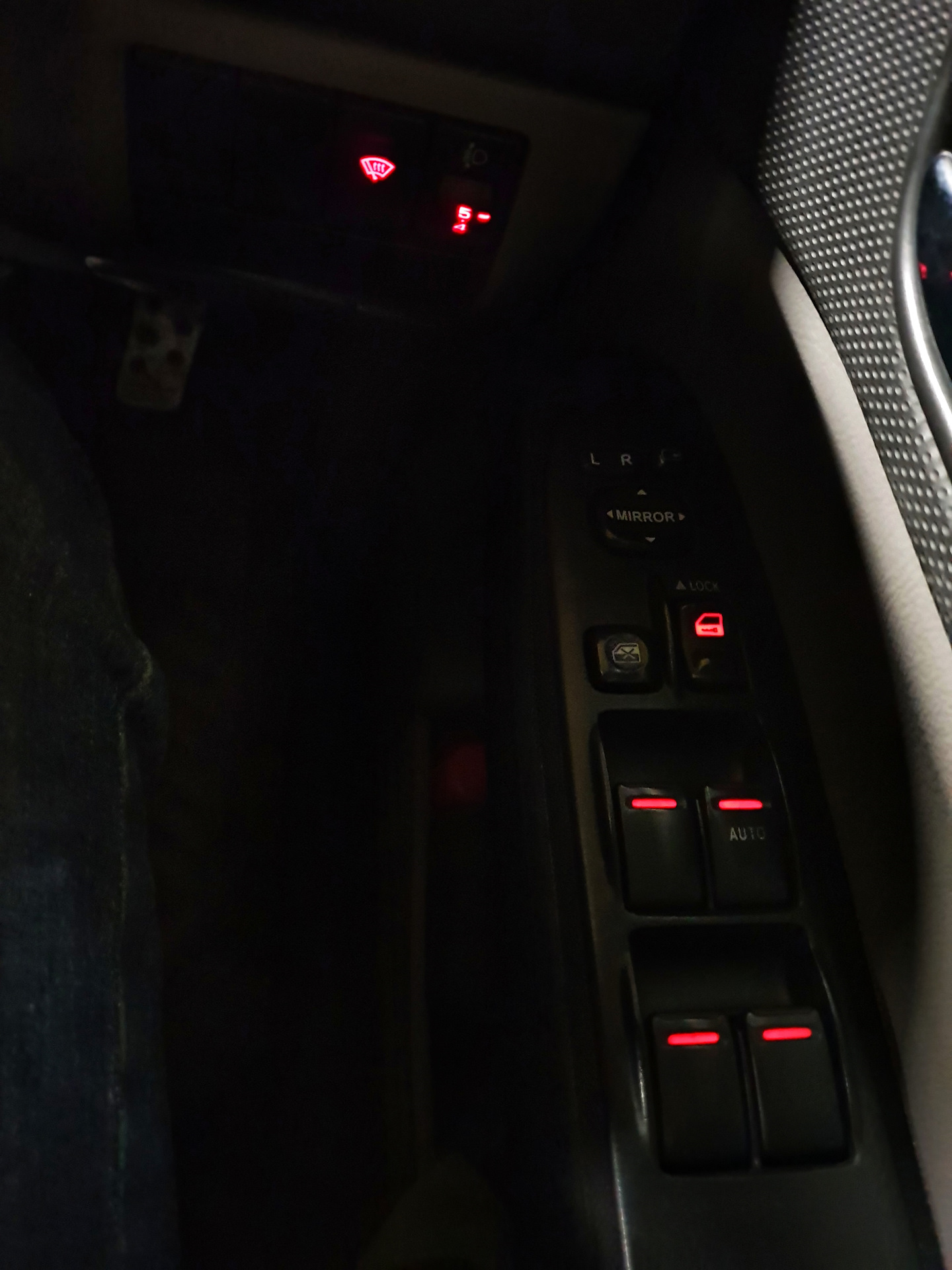

по случаю визита к электрику решился и кнопки стеклоподъемников пересветить. Накупил светодиодов разных в магазине "Электроника". Потом решил почитать что пишут на просторах интернетовских о пересветке. Нашел www.drive2.ru/l/5271047/ откуда узнал марку диодов. В наличии нашлись в Чип и Дип по 9 ₽ за шт. Купил все что было 20 шт. прозапас)) И не зря! В общем по ссылке все описано

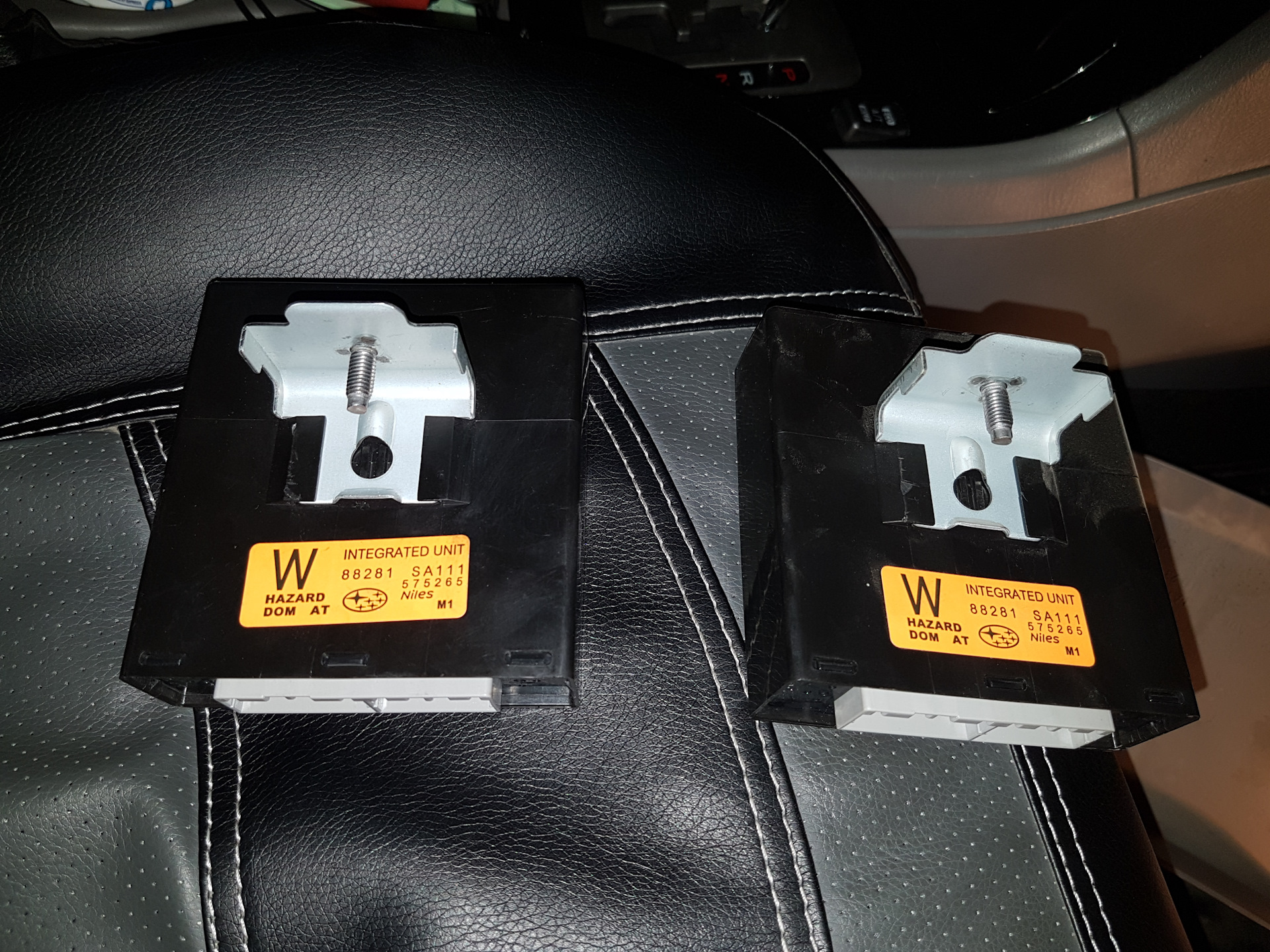

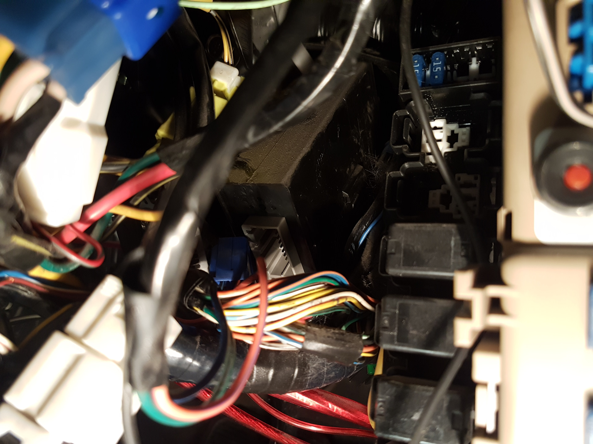

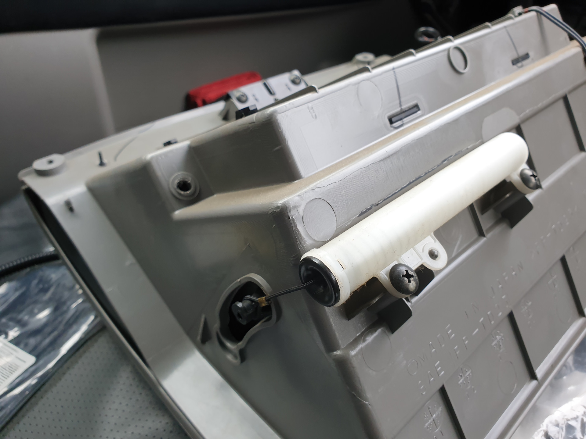

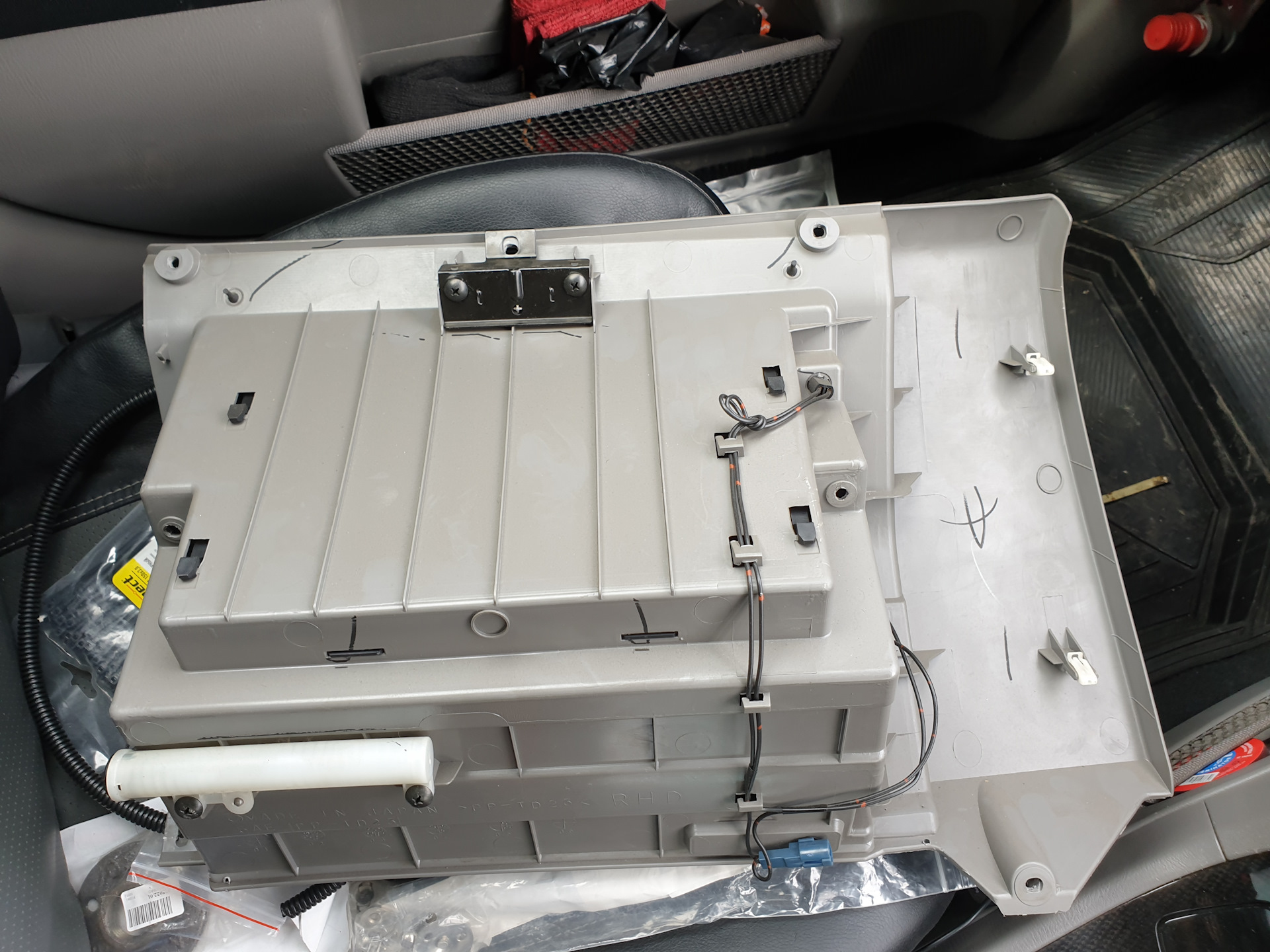

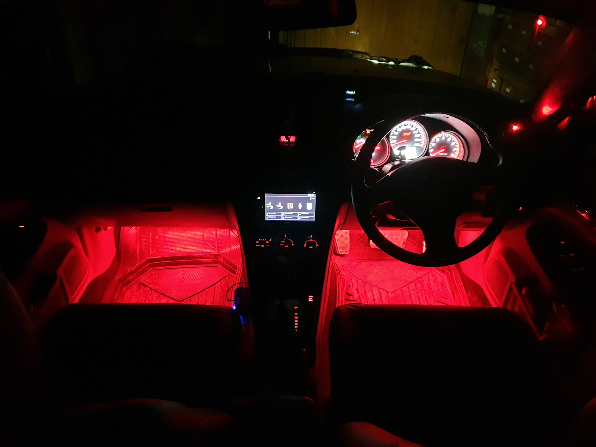

Еще в прошлом году, осенью, у меня отвалились провода от подсветки ног, которую я сделал практически сразу после покупки. Обычная светодиодная лента приклеена и светит в ноги при открытии дверей. На пассажирском месте она приклеена по бардачку. Приходиться скидывать бардачок чтобы поменять салонный фильтр. Провода в месте где они припаяны к ленте отвалились со временем. Из-за чего произошло замыкание и сгорел блок комфорта. Двери открывались с брелка и ключа, но не закрывались. Ездил к электрику, прозвонили, нашли в чем проблема. Блок комфорта купил на следующей день. На разборке, сняли с машины при мне. Находится он под рулем. Цена блока — 300 ₽ Диагностика уже не помню, ну тоже около 300, не больше.

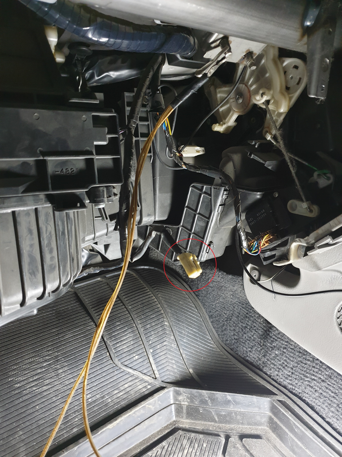

Сейчас с новым бардачком восстановил и подсветку ног. Ленту переклеил старую, а провода с разъемами сделали, чтобы можно было отключать при скидывании бардачка. Стандартная фишка подключения подсветки у меня отсутствует. Запитались от свободной фишки просто примотав провода на провода. Напряжение есть только при включенных габаритах. Все работает!

как остальные кнопки подсветил? Там у водителя вроде только одна кнопка просвечиватся, (которая зленым горит)

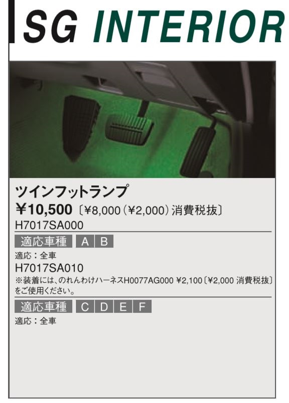

Штатная есть, но она скорее универсальная для всех японцев: baza.drom.ru/barnaul/sell…-runx-allex-71278172.html
Есть штатная, зеленая… Идет как доп опция.
Номер, если интересно, завтра могу сказать… На работе в компе каталог
Купил штатную такую с распила, но оказалась от SH и в ней красные диоды. Поэтому заказал с ali просто нарезку диодной ленты зелёного цвета
у меня почти все красное) В штатной поменять диоды можно было
Там хитрые японские диоды, жалко менять, проще продать тому кто ищет красную)
ANIMALHARDCORE
Интересно, посмотри пож-та номерок
H7017SA000 — дорест
H7017SA010 — рест
к ресту еще нужен переходник в опциональный разъем H0077AG000
