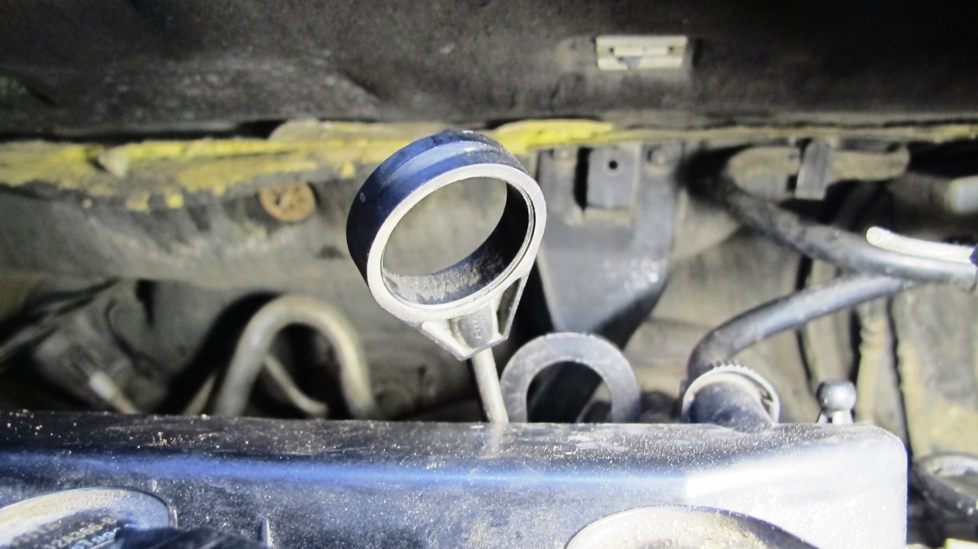

Для замены я удалил только корпус воздушного фильтра, этого более чем достаточно. Затем отсоединил трос от кронштейна, а с шарика он сам слетел, и вытащил его наверх.

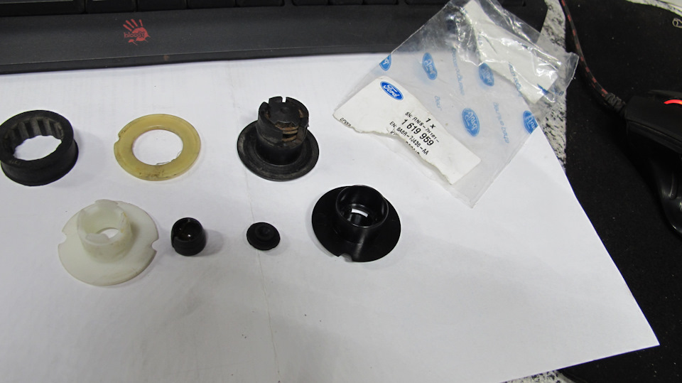

На фото уже серьга разобранная, а начинка у неё такая:

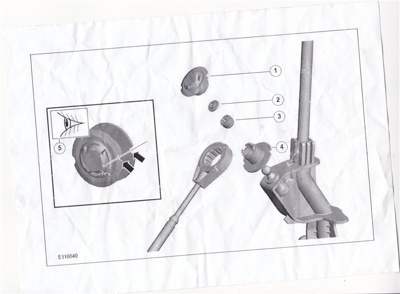

Разбирается просто- надо поддеть плоской отвёрткой пластмассовую шайбу белого цвета — она держит всю конструкцию. Резиновое кольцо справа будет установлено с новыми запчастями.
Следуя опыту товарищей кто уже делал подобное, пытались установить всё на месте крепления, но оставили эти попытки и просто сначала собрали, а потом, слегка нажав, установили на шарик. Всё держится. Порядок сборки как на картинке

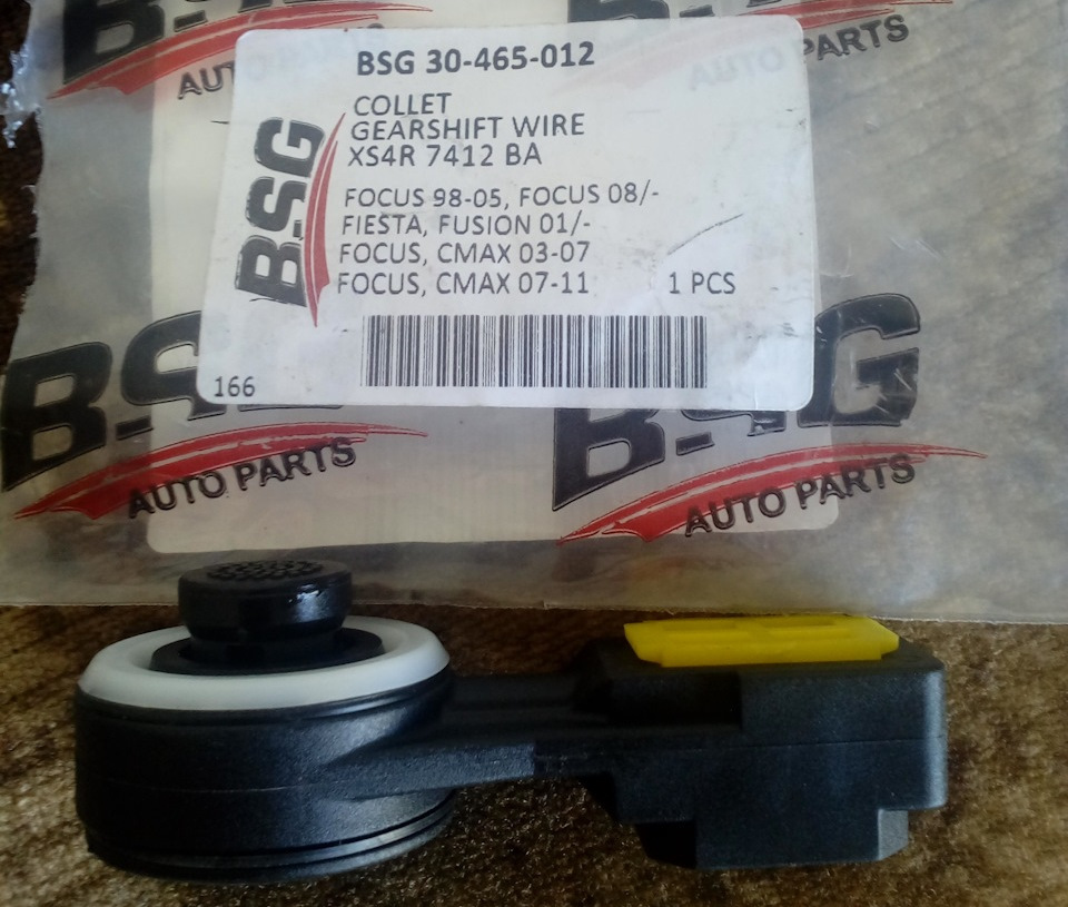

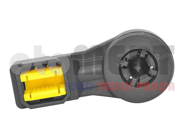

По ходу исследований рассматривал ещё такой вариант BSG 30-465-012.
Это фотка не моя. Думаю, если разобрать, то можно всё установить в нашу серьгу и будет штатно с кнопкой.
Но этот девайс стоит уже вокруг 500 руб. Так если кто-то попробует и выложит — будет здорово.

И второй вопрос: яма не нужна для замены с стороны коробки?
Яма не нужна. Корпус воздушного фильтра снимаете с резонатором и полный доступ.

Спасибо! Все сделал по вашему мануалу! Купил наконечник тросика кулисы — ВSG, но итог один, разобрал его и родной наконечник по Вашей схеме, и внутренности (пластмассу и резинку переставил) в родное пластиковое очко)))) как на Ваших фото!
В любом случае огромное спасибо — выручили. Заказывал BSG30465012 — 740р в Лексете (13.04.24)
