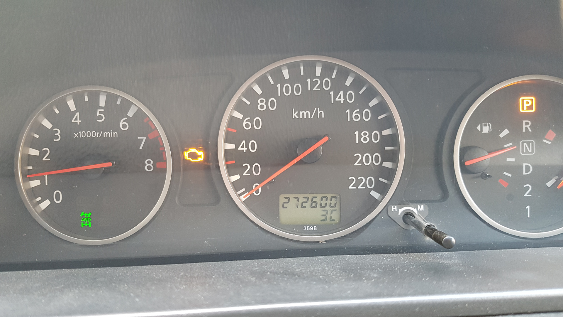

Манипуляция ключом имела положительный результат после длительного напряга стартера. Возле детсада машину заглушил и при повторной попытке завезти получил чек на панели и долгий напряг стартера. Т.к. времени утром в обрез, то быстро на работу, а потом посмотрю.
После работы тоже пришлось помаслать стартером и смотреть на чек. При этом машина "не ехала". Но через полчаса заводилась на ура. Потом и ехать начала, но при попытке завезти её с брелока получил отрицательный ответ.

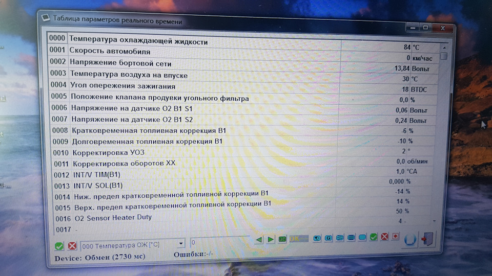

Ноутбуком и программой tecu3 увидел 2 ошибки. Первая была по иммобилайзеру (p1614), а вторая в количестве 3 шт по датчику коленвала.
Сбросив ошибки машина завелась и поехала. Новых ошибок не вылезло.

Почему "Корректировка УОЗ" стоит 2?
Для ГБО.
