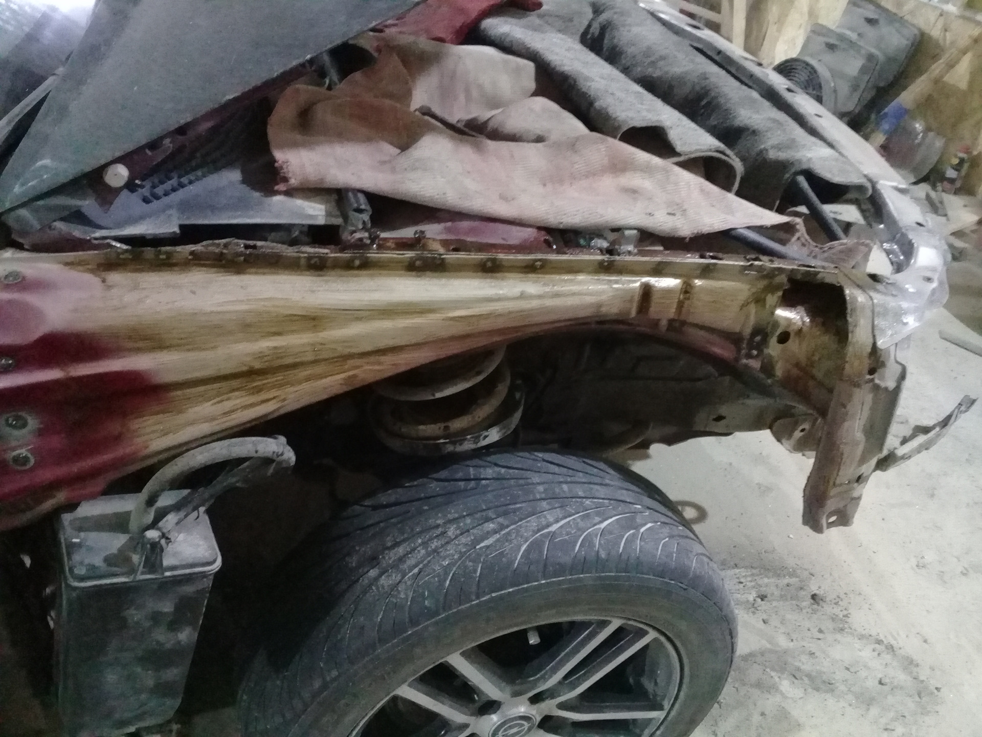

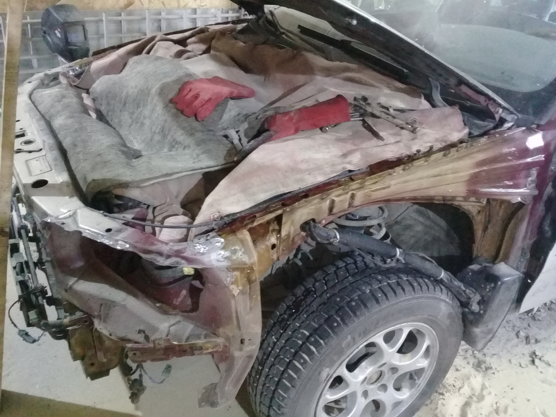

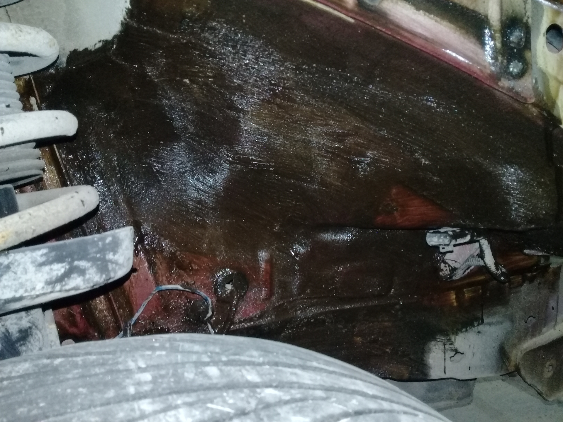

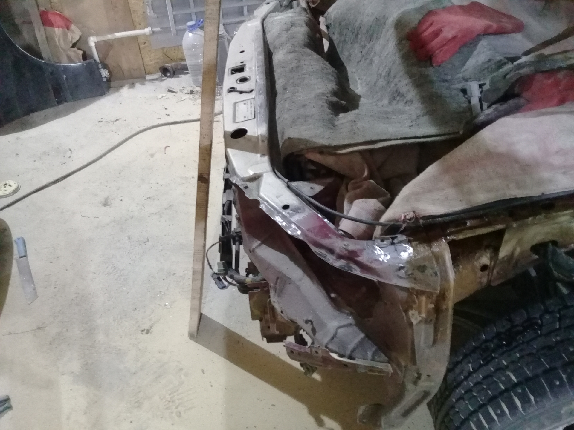

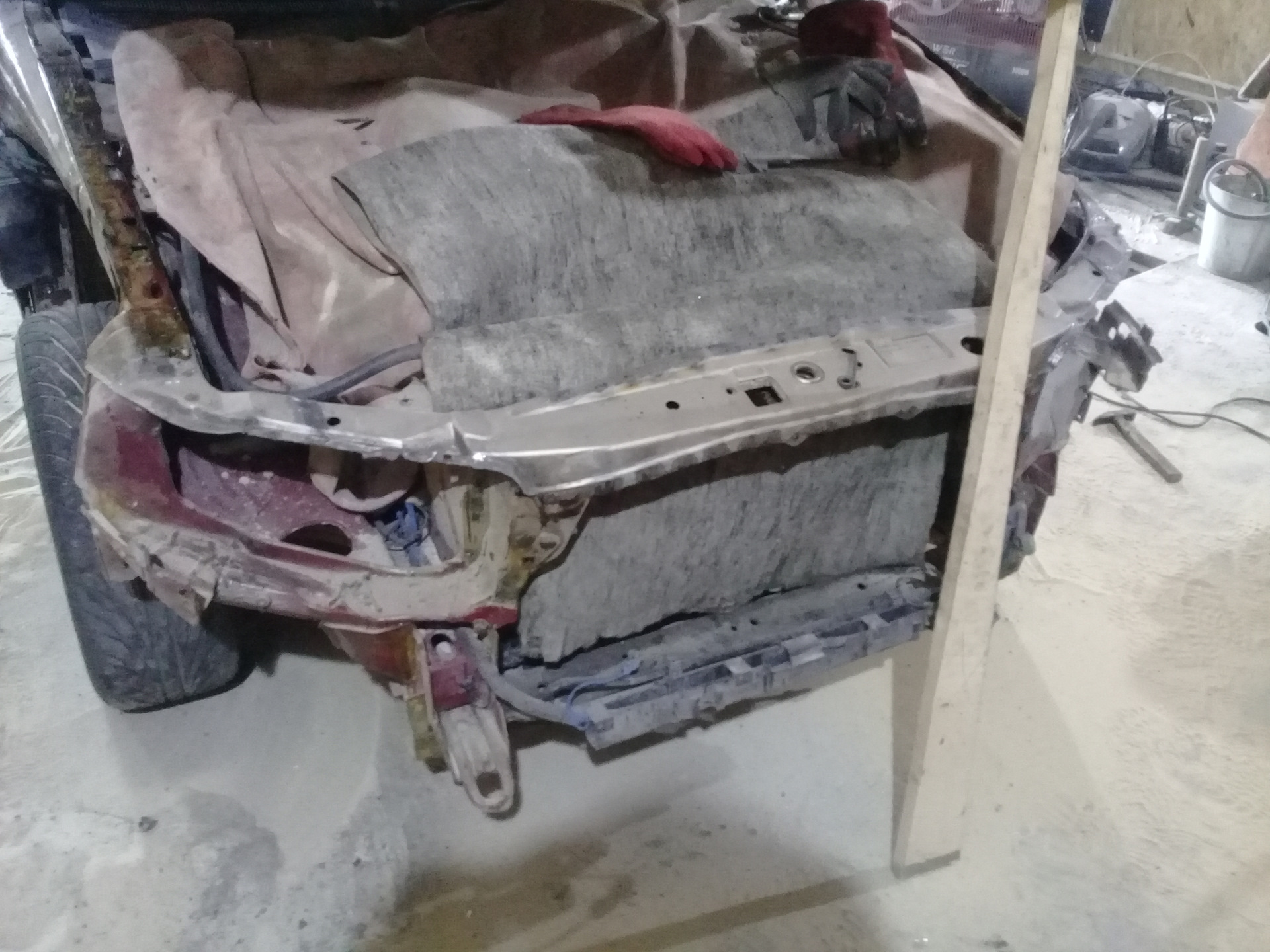

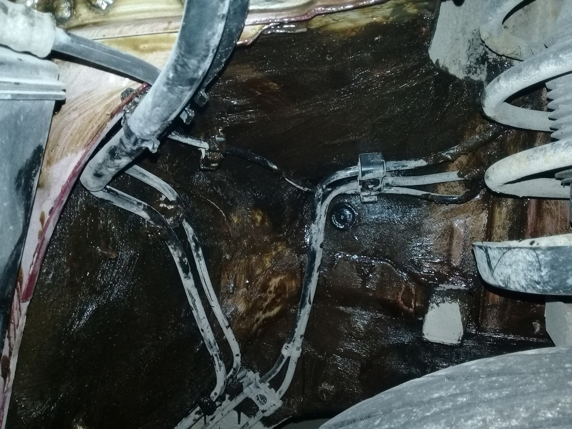

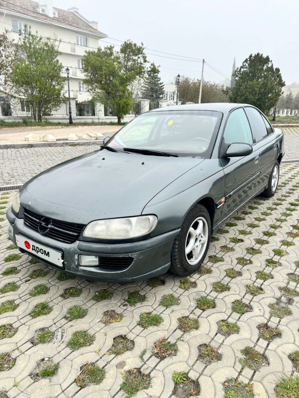

вот наконец до делал я мордашку на омежке. переварил телевизор. все обработал пушечным салом и внутри и с наружи везде где не будет красится это под крылом под бампером переднии арки. заднии буду обрабатывать клей герметиком так как арка останется открытой а переднии закрывает подкрылок. лет на 10 думаю хватит так как буду в основном ездить летом. зимой очень редко. кароче осталась можно сказать финишная прямая замена лобового и шпаклевание задних крыльев и обработка порогов . и покраска всего этого. ну и несколько фото…
думаю за май все должен сделать. и выехать на обловленной омеге. да крылья подкидовал на свои места капот закрывал все зазоры как на новой. 5мм. всем спасибо что следите за перевоплощение. очень приятно

надо было телевизор съемным делать :)
да были задумки но чего то я думаю жесткости не будет хватать.
Morkeleb
хотя болтами все стянуть и было бы нормуль. ну теперь думаю. я долго этого косаться не буду.
