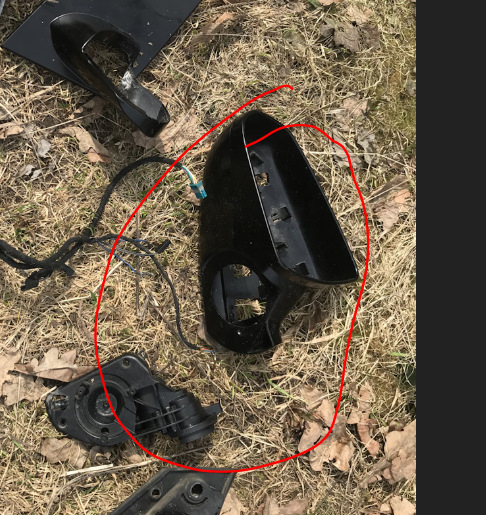

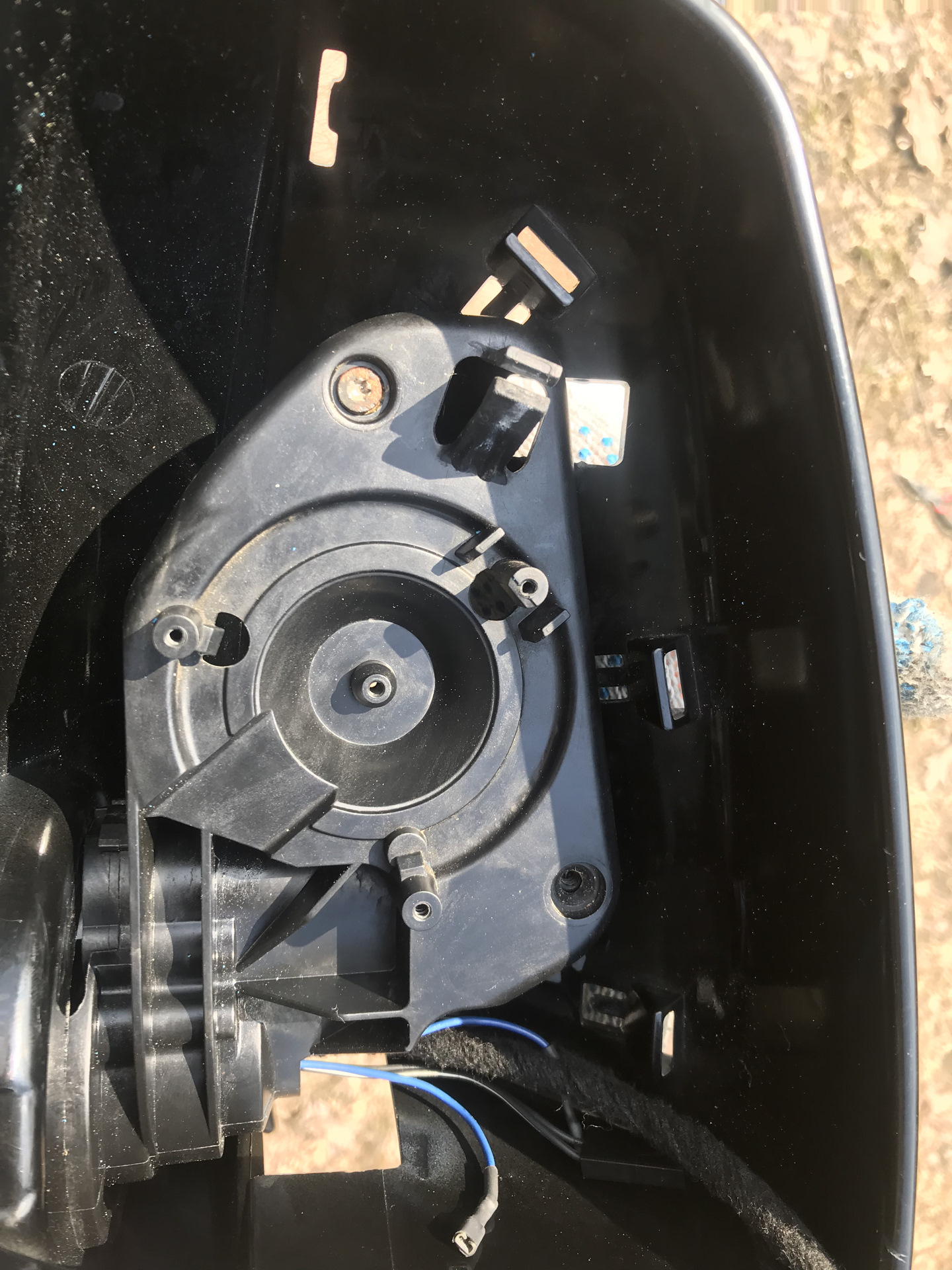

Единственное что не работало у автомобиля на момент покупки — складывание зеркал. Я так понял предыдущий владелец видимо не пользовался этим благом. Хотя может я и ошибаюсь. В общем Погода хорошая была на эти выходные и я решил разобраться в чем дело. Конечно купить новое гораздо проще, но хочется понять в чем причина. Тем более слышно как моторчик пытается, но что-то ему мешает. Было решено — разбираем.

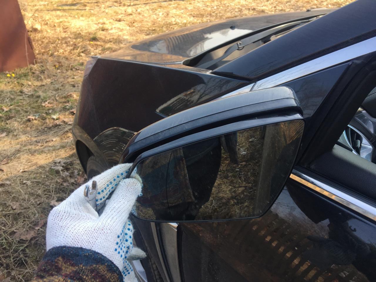

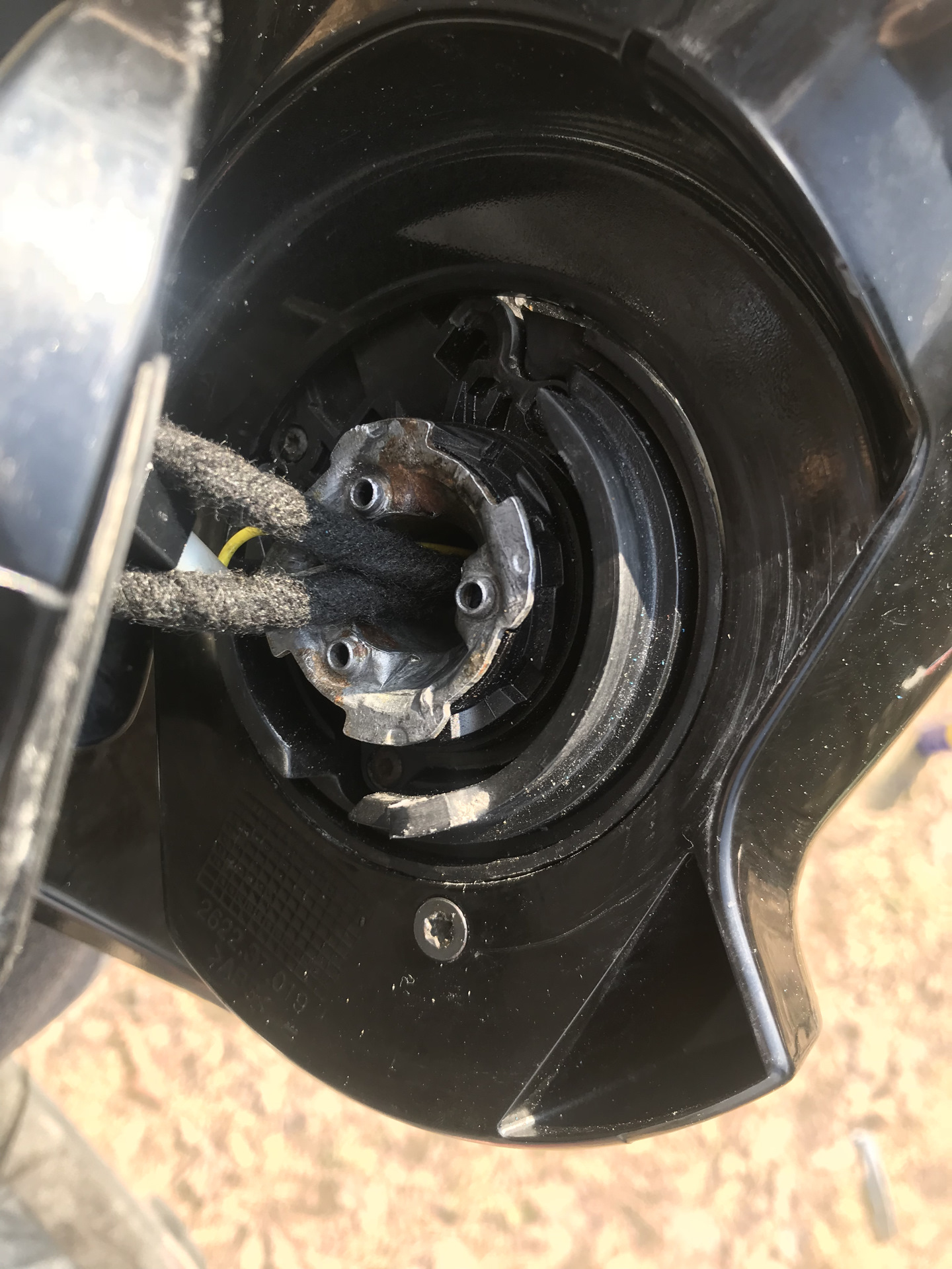

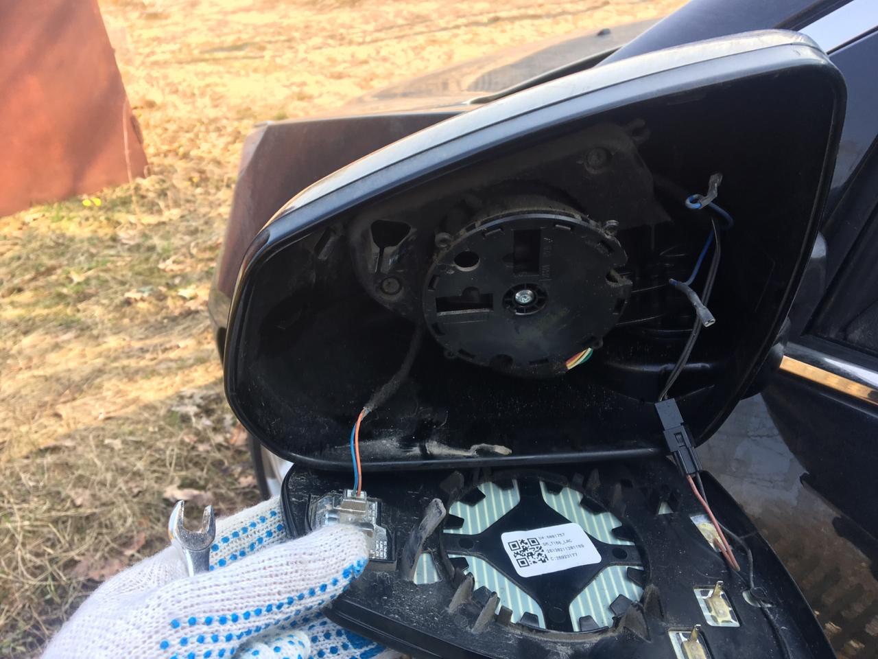

Опускаем зеркальный элемент вниз и аккуратно вытаскиваем его потянув за верхнюю кромку

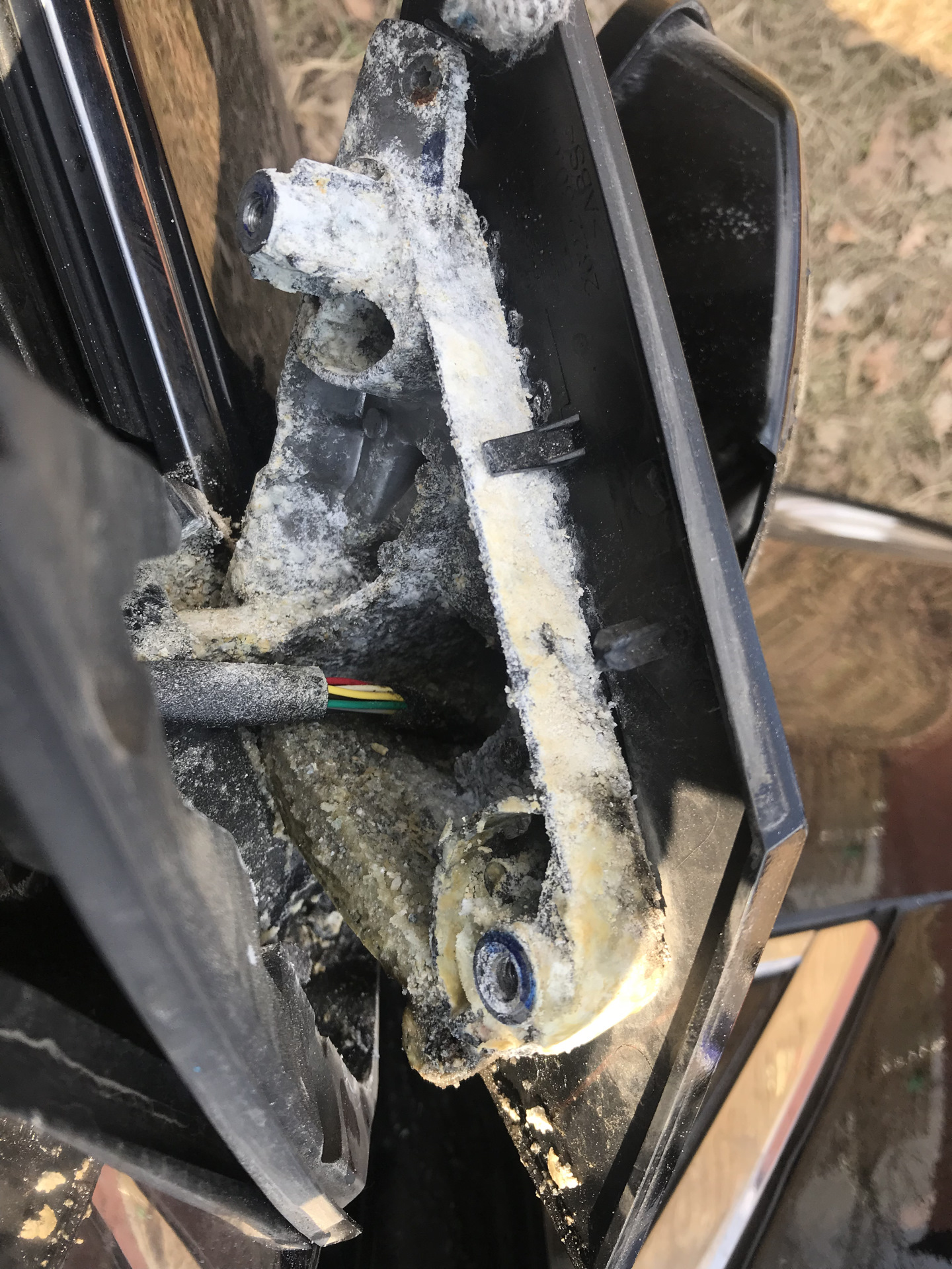

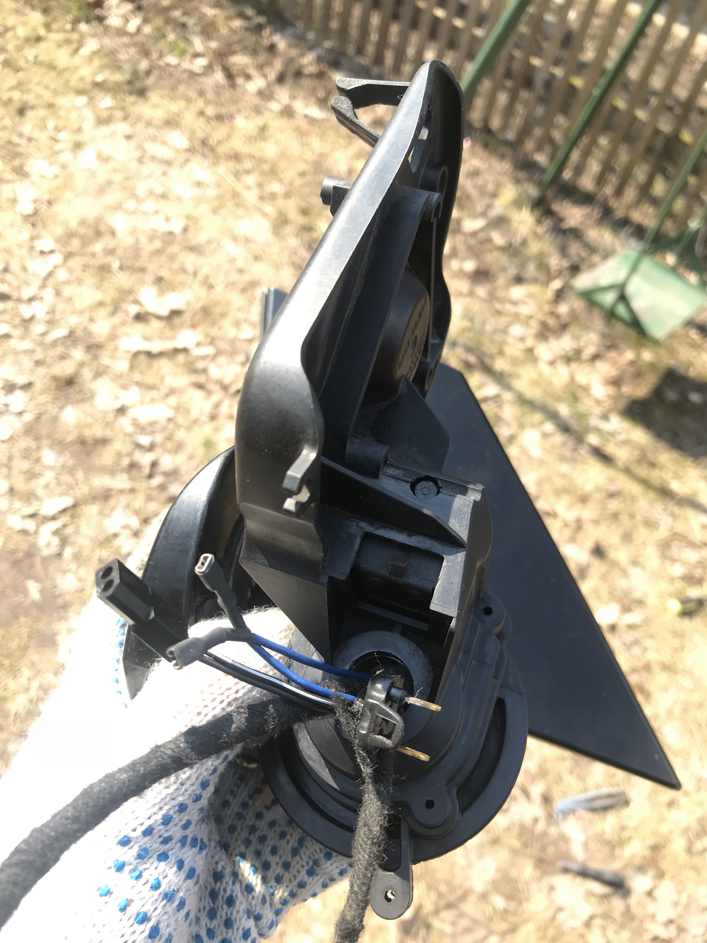

Далее открывается такая картина

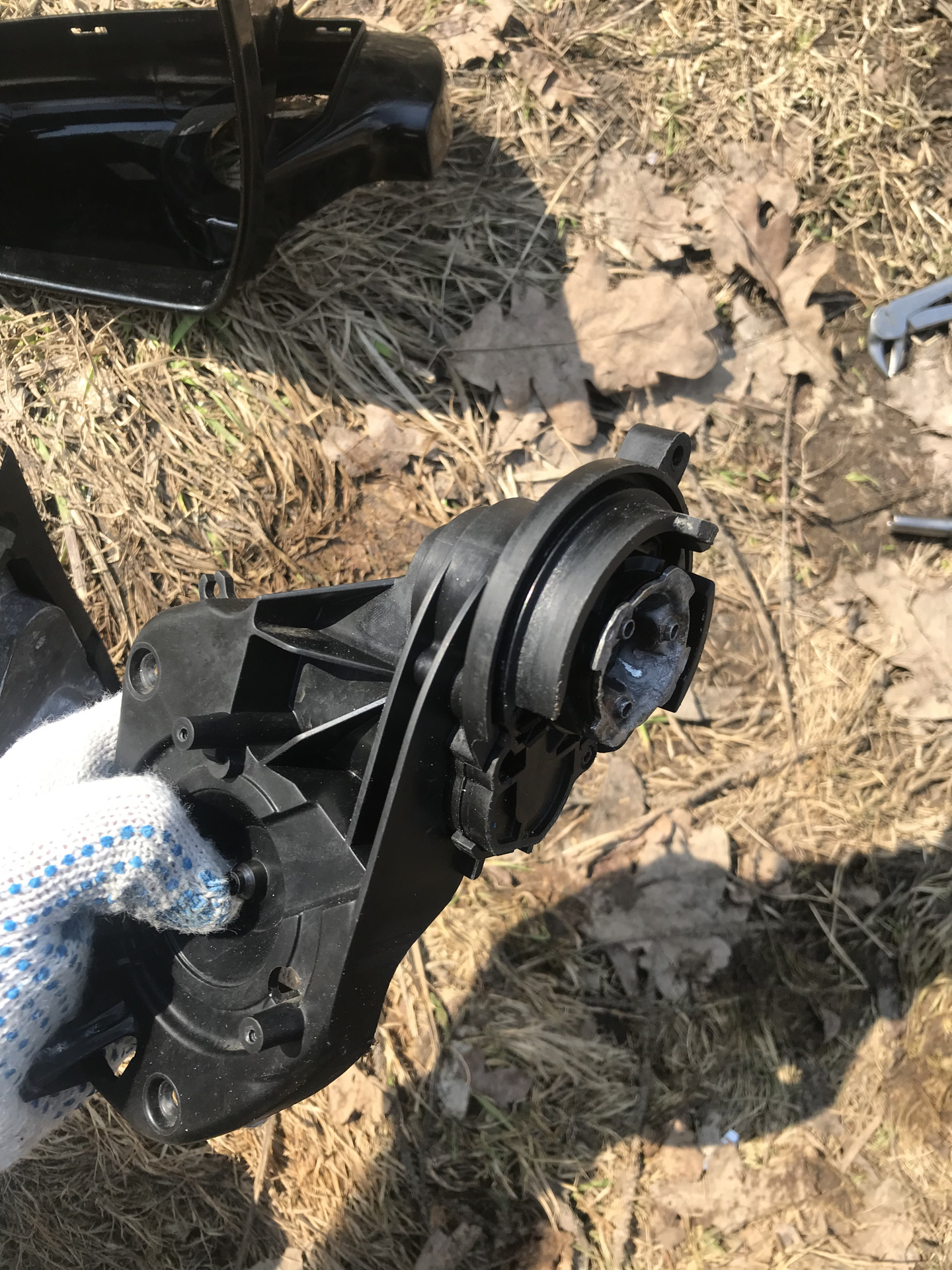

Откручиваем механизм на котором крепится зеркальный элемент
И снимаем крышку зеркала. Главное быть аккуратным дабы не сломать крепления. Я одно сломал 😒

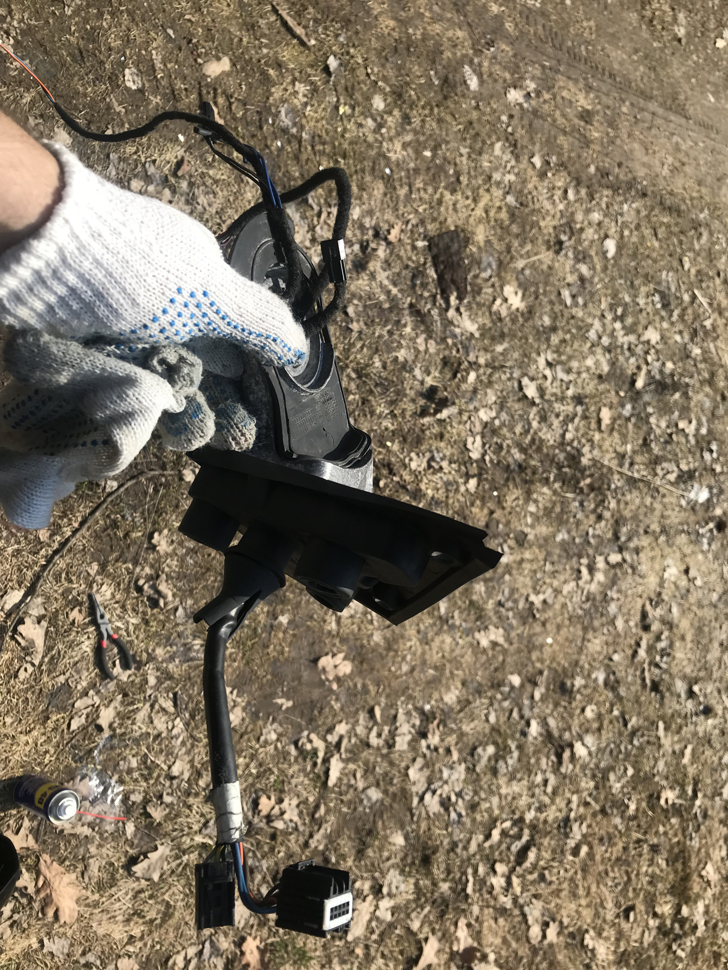

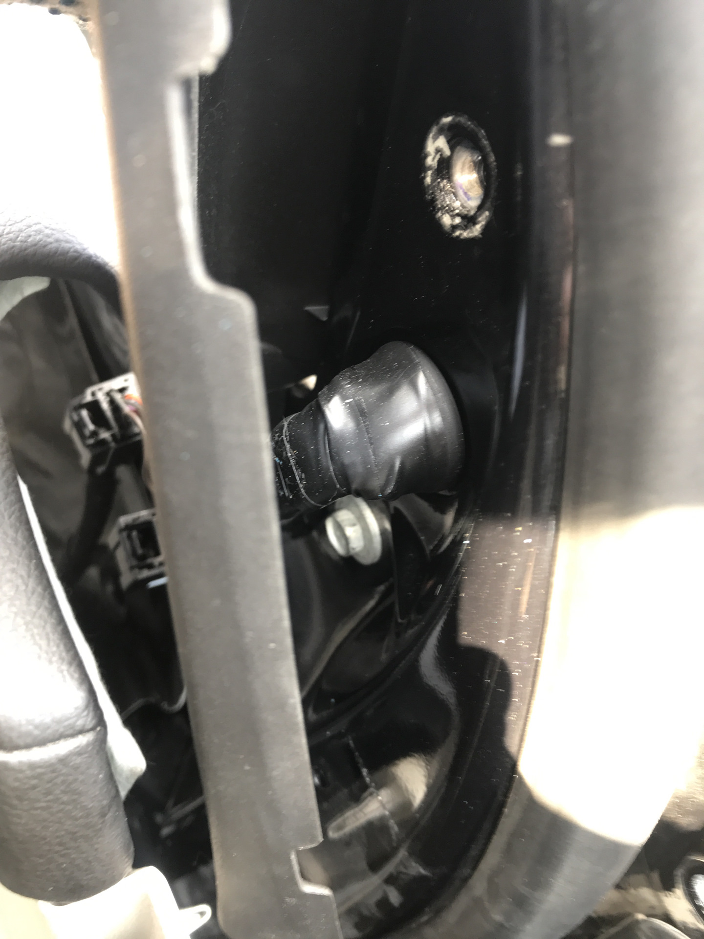

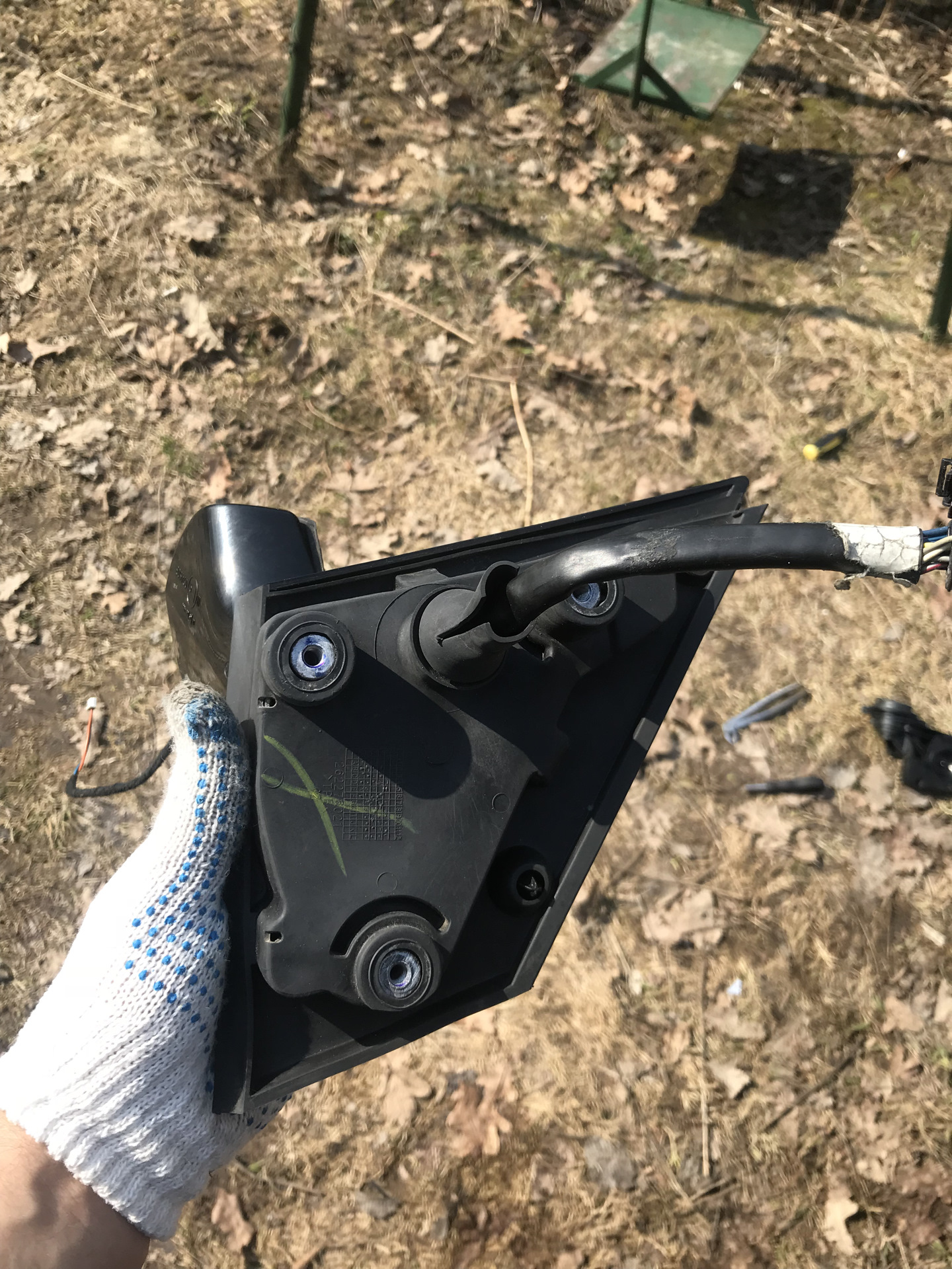

Снять весь мотор складывания в сборе не получилось, болт который крепит находится снизу. Решил снять полностью его с Машины.
3 болта и 2 разъёма с внутренней стороны и зеркало в руках

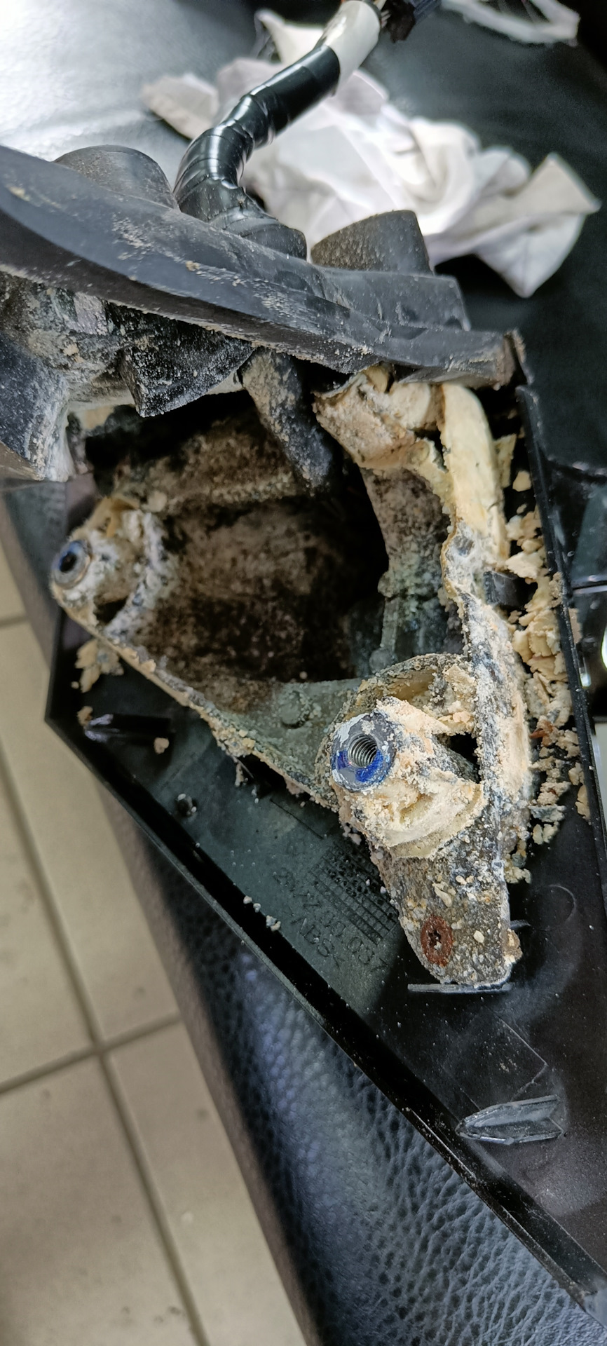

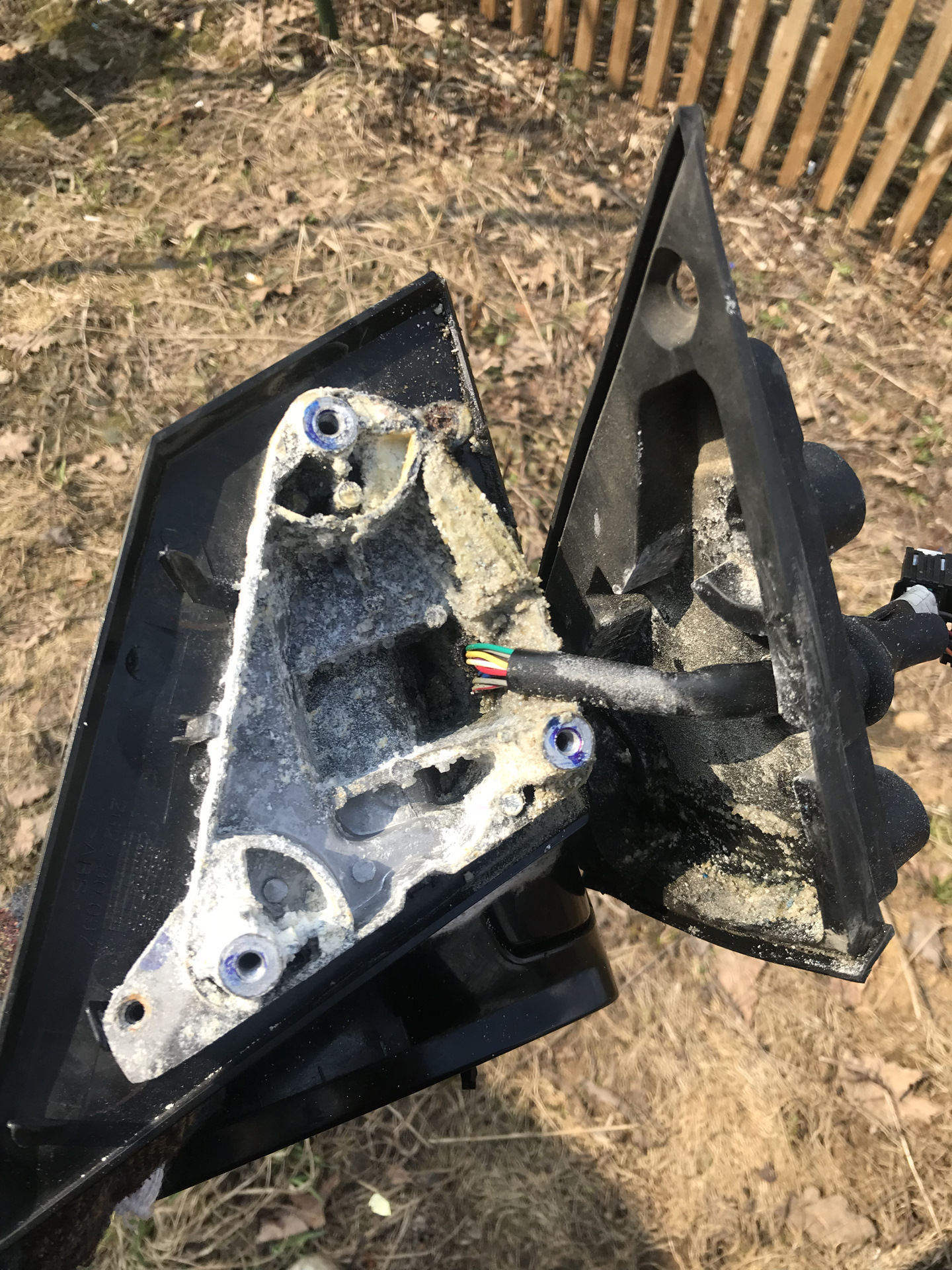

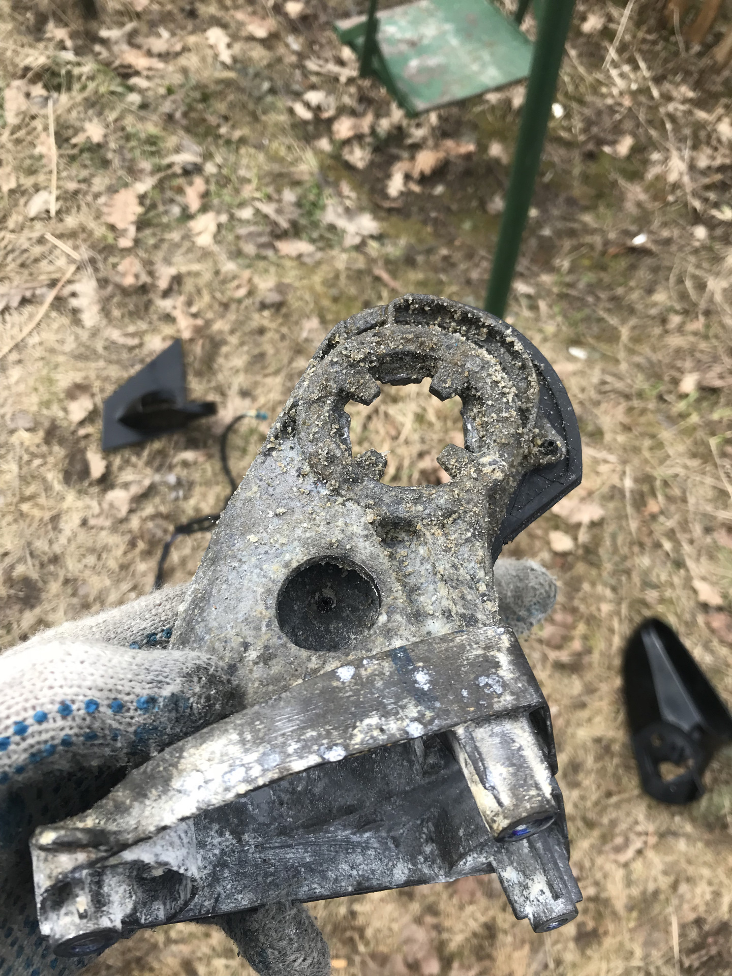

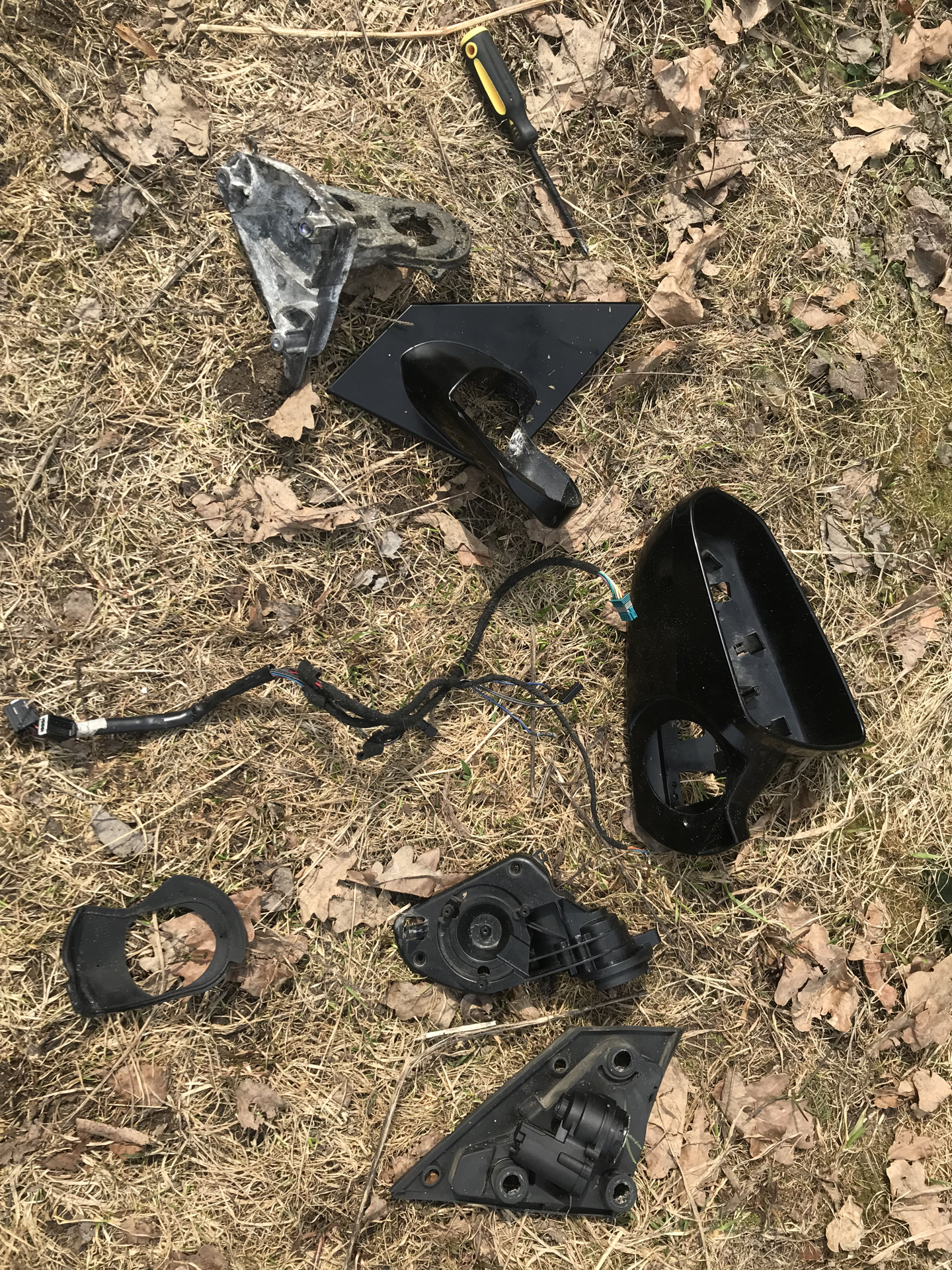

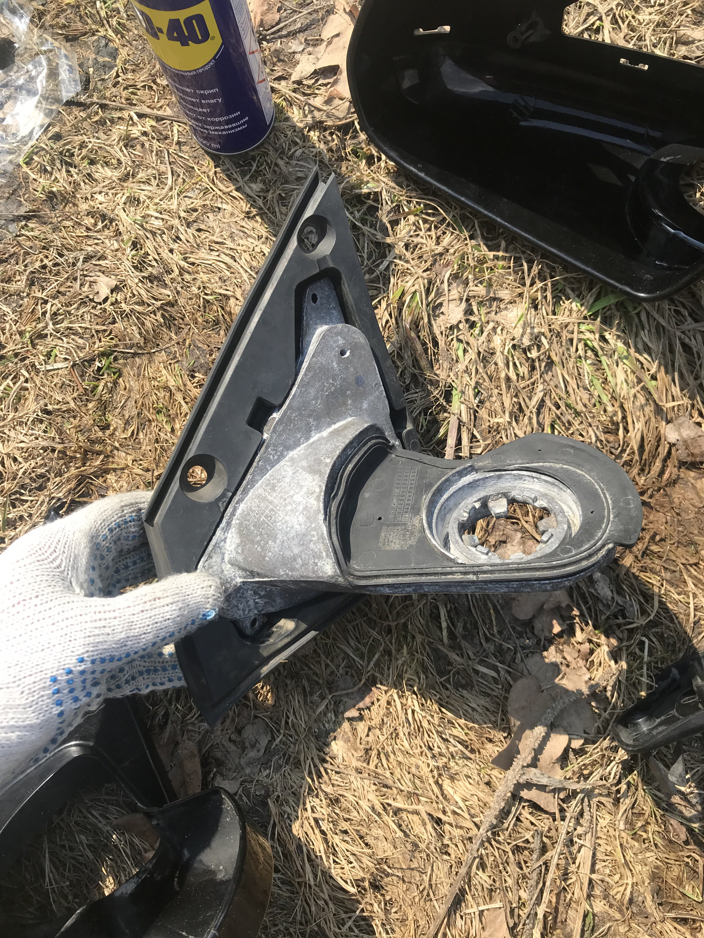

В общем минут за 10 я его полностью разобрал и начал чистить весь этот ужас
Конечно ушло часа 2 на это, а результат пока под вопросом

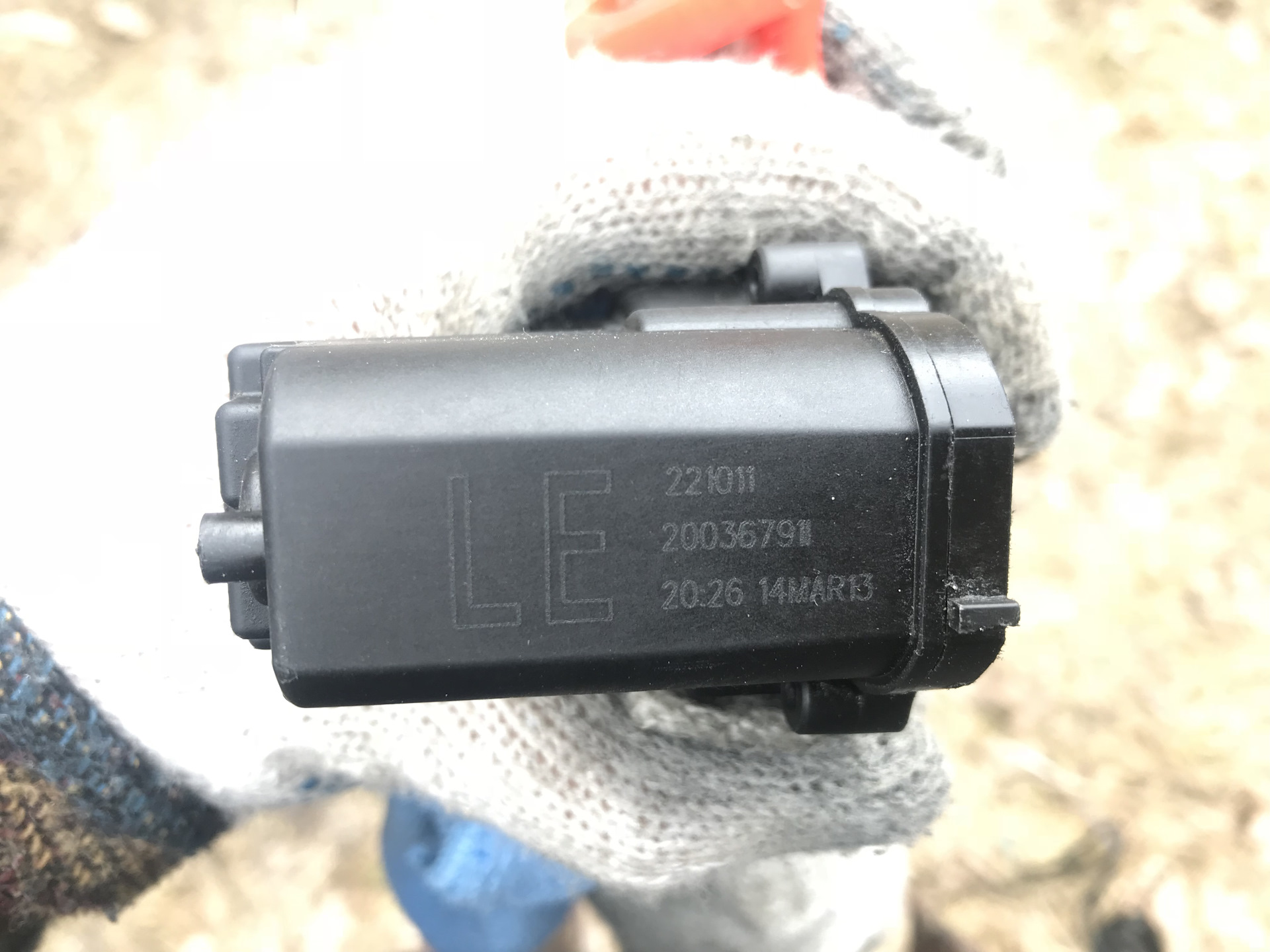

Сфоткал номер и в обратном порядке все собрал
Прикрутив все на место и с волнением нажав кнопку был рад результату. Шурша зеркало сложилось и разложилось

Подскажите пожалуйста как разъеденить зеркало на две половины, чтобы почистить механизм складывания зеркала (Cadillac SRX) смог все разобрать, но так и не получилось отделить корпус зеркала от треугольного основания. Смотрел Ваш отчет, но что именно Вы сделали в те самые 10 минут, после которых зеркало разобрано на части. Спасибо.

Мне в сервисе сказали зеркало менять, моторчик складывания отдельно не заменить. Вот думаю как быть
А звуки издаёт? Пытается хоть немного пошевелиться? Можно попробовать немного рукой помочь. Если есть движение — думаю можно попробовать также почистить
Вот и я опасался этого. Номер детальки даже сфоткал на всяк случай, но пронесло

вот это да, такое ощущение что потроха зеркала были на дне морском)
