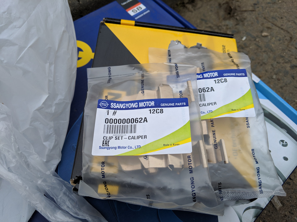

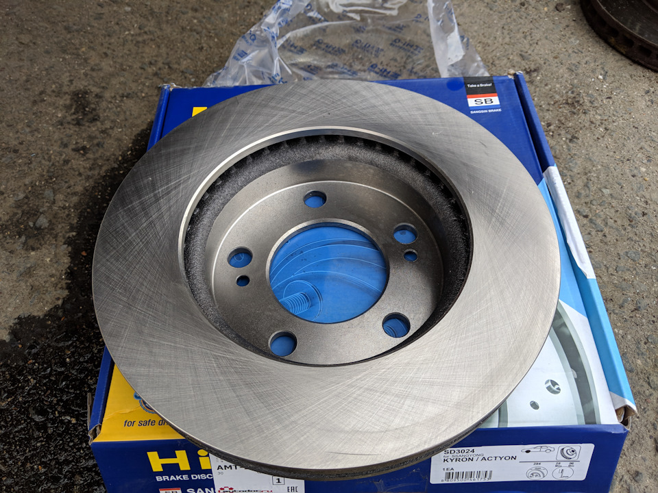

Итак начнем. Берем новые диски:

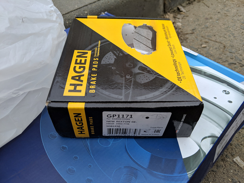

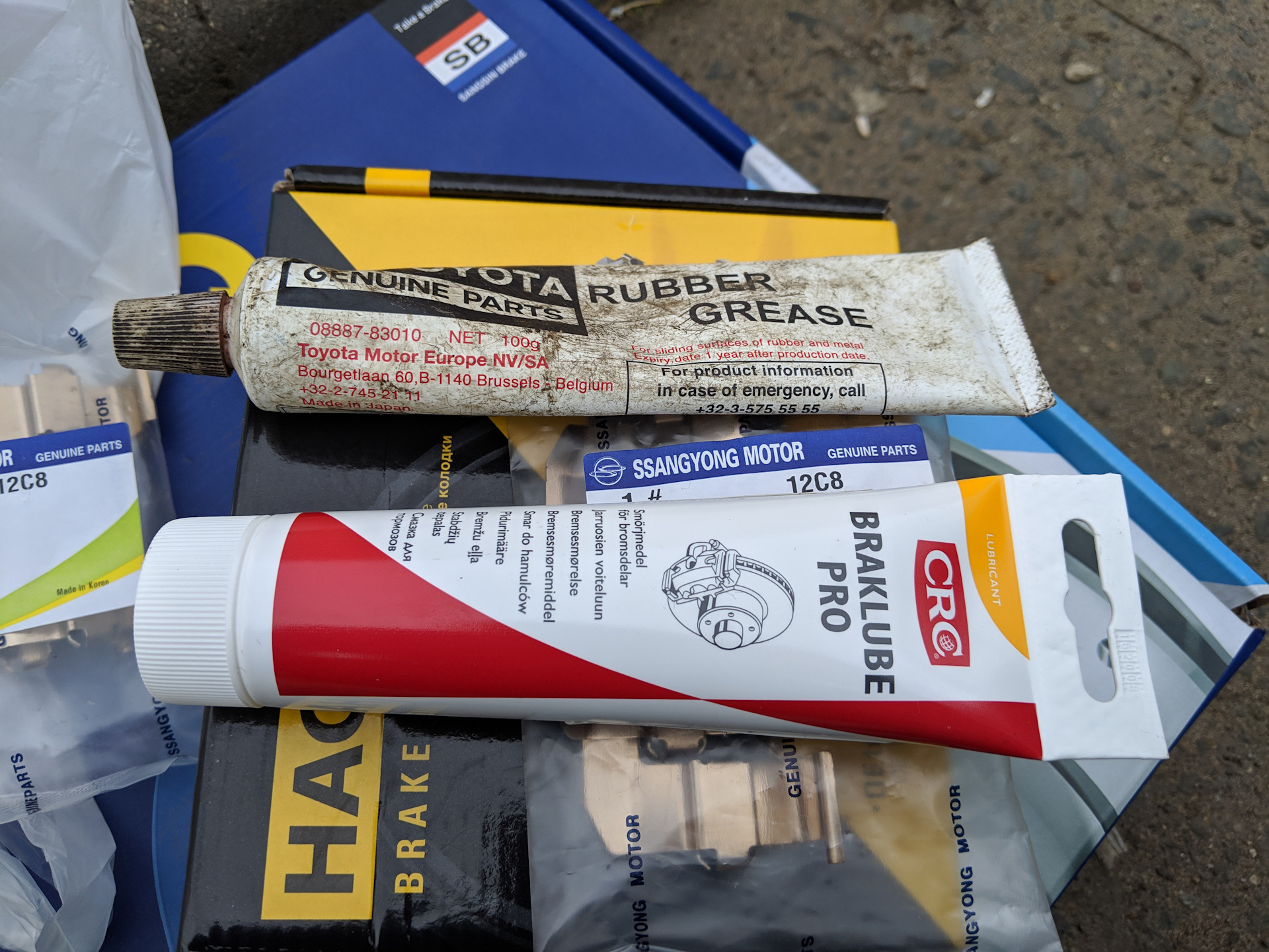

Колодки:
Новые скобы:
Правильные мази:

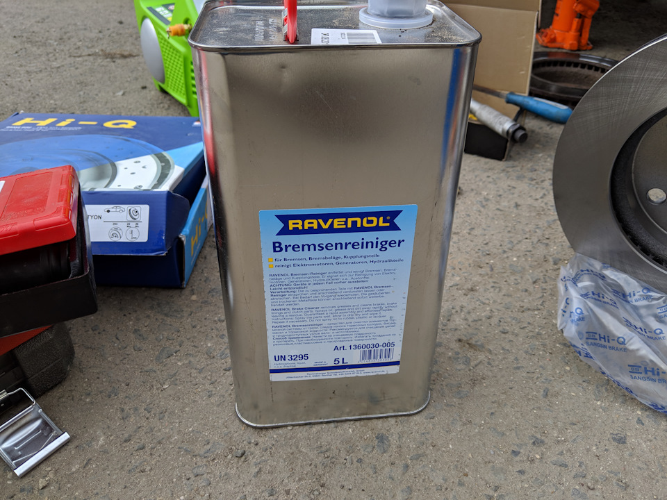

Перед установкой диск необходимо очистить от масла с обоих сторон очистителем тормозов. Я использовал такой:

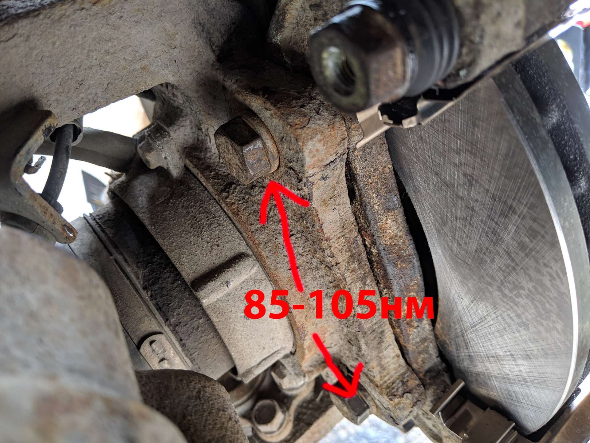

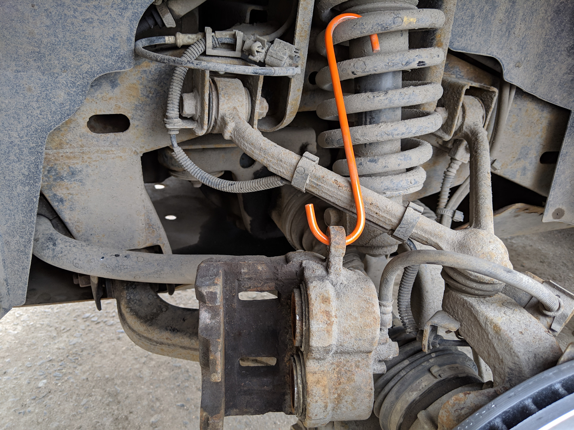

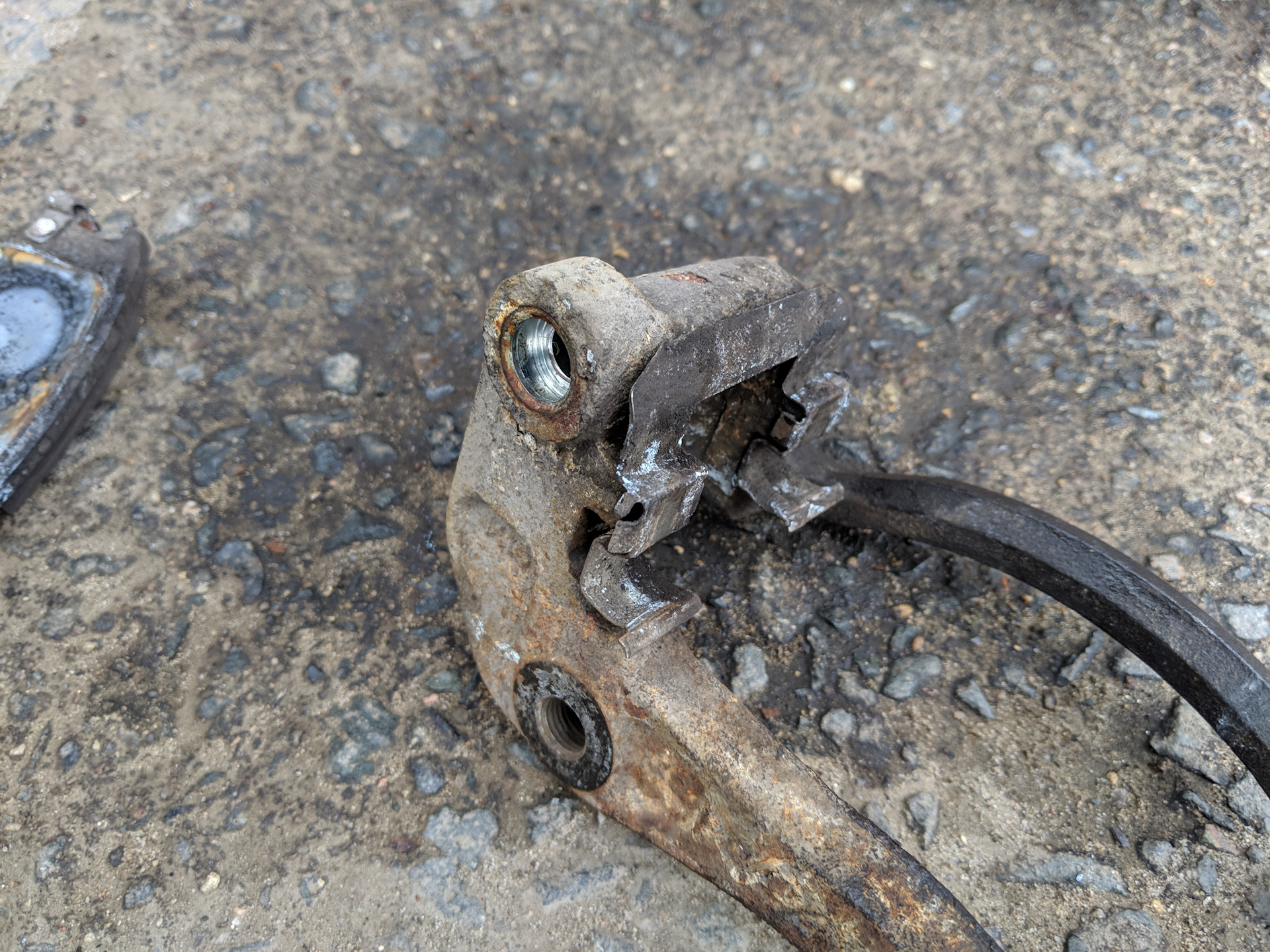

Парой ключей (на 14 и 17) или просто гайковертом, откручиваем болты крепящие суппорт к направляющим. Снимаем суппорт и подвешиваем его на пружину подвески Это ВАЖНО, — не надо давать ему болтаться на тормозном шланге, как делают некоторые:
Вытаскиваем старые колодки и снимаем скобу суппорта. Выкидываем старые железки, по которым ездят колодки:

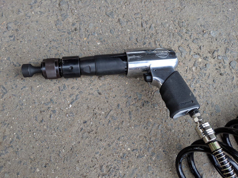

Далее откручиваем 2 болта под шестигранник на 5 крепящие диск к ступице и снимаем диск. Если он не снимается руками (а у меня оба не хотели сниматься, хотя один я снимал 2 месяца назад, а другой 10 месяцев назад), то используем кувалду, такой вот инструмент:
Или трюк с длинным болтом и гайкой. Длинный болт вставляем в отверстие которым крепится скоба суппорта к поворотному кулаку. Разумеется его диаметр должен быть меньше диаметра отверстия. Со стороны диска вставляем гайку и начинаем закручивать болт. Болт упирается в диск и гарантированно его снимает.
Я использовал пневмомолоток — 2 секунды и диск слетает.

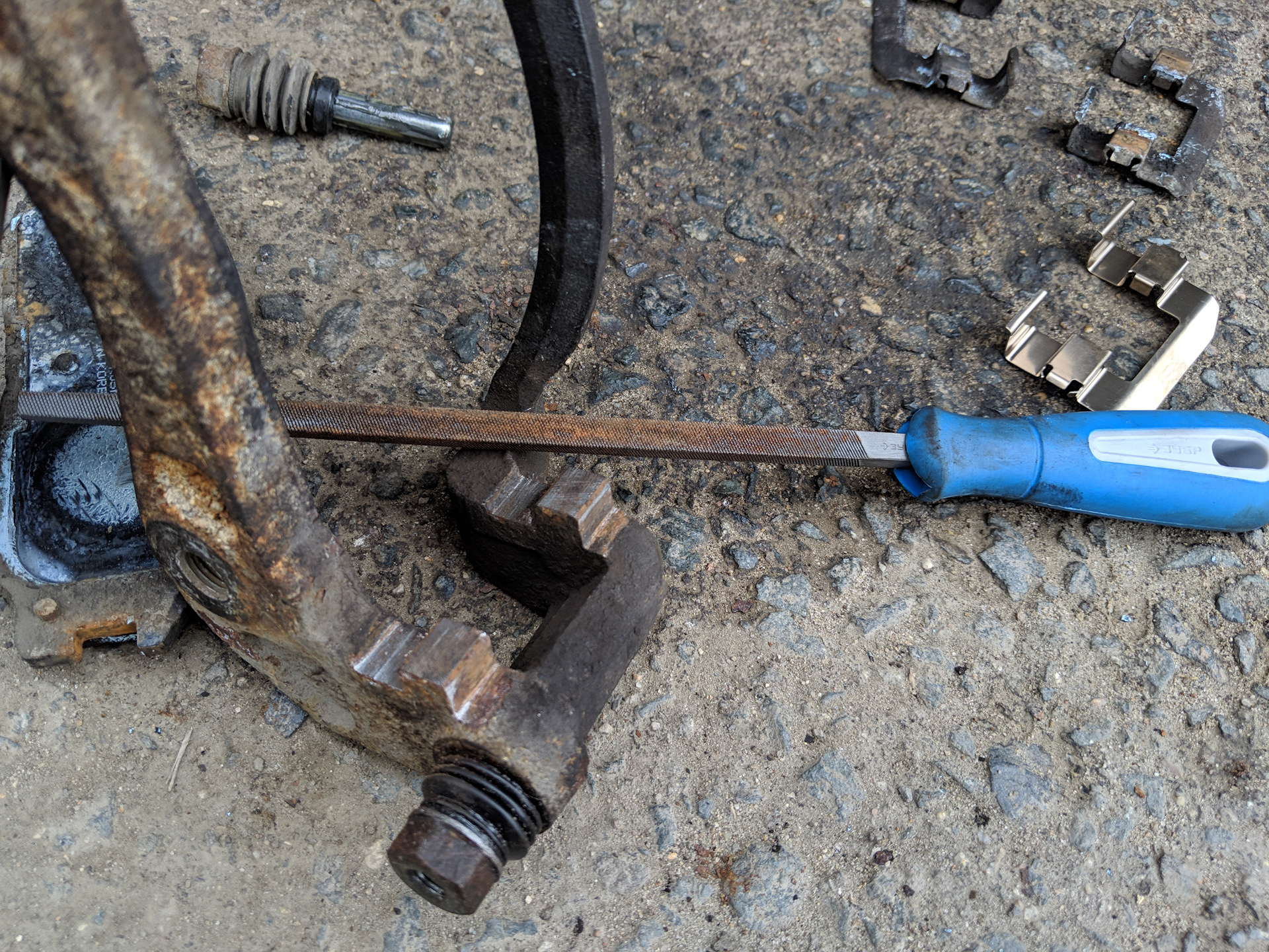

Далее напильником чистим посадочные места скоб, по которым колодки ходят.

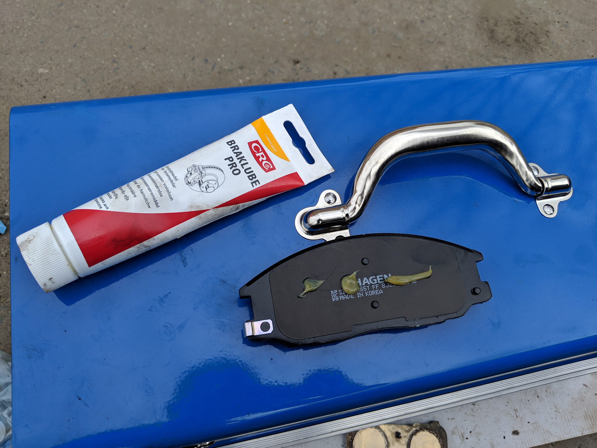

Мажем правильной мазью CRC 32815 BRAKELUBE PROместа куда будет вставать скоба и одеваем новую скобу. Сами скобы не стоит мазать ничем — мне кажется так будет меньше вероятность того, что колодка заклинит, ибо со временем, к смазке прилипнет грязь и колодка будет ходить туго.

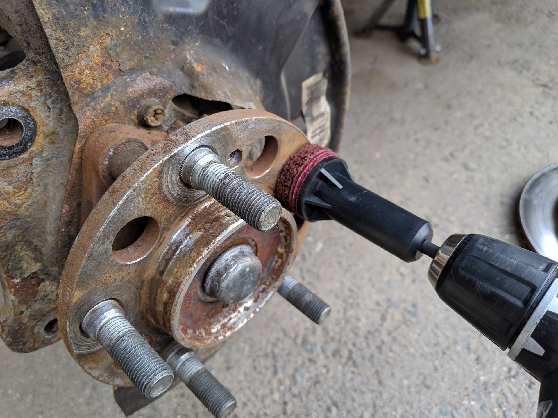

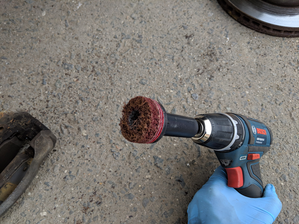

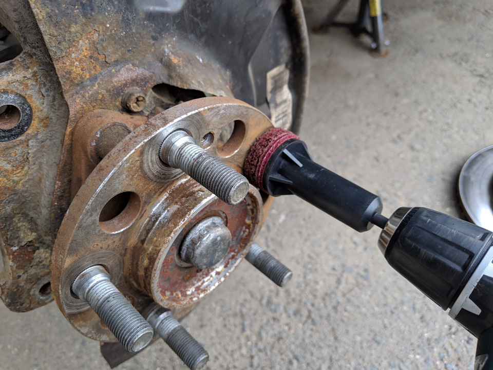

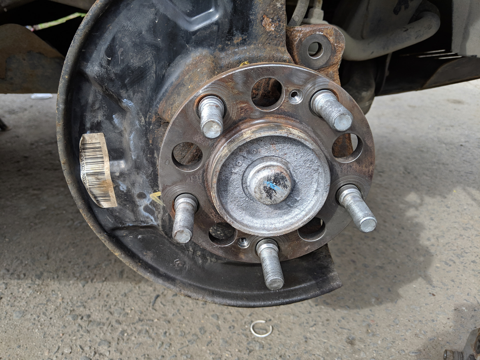

Перед установкой нового диска, очищаем его посадочное место от ржавчины. Для очистки вокруг болтов, можно использовать такой тул:

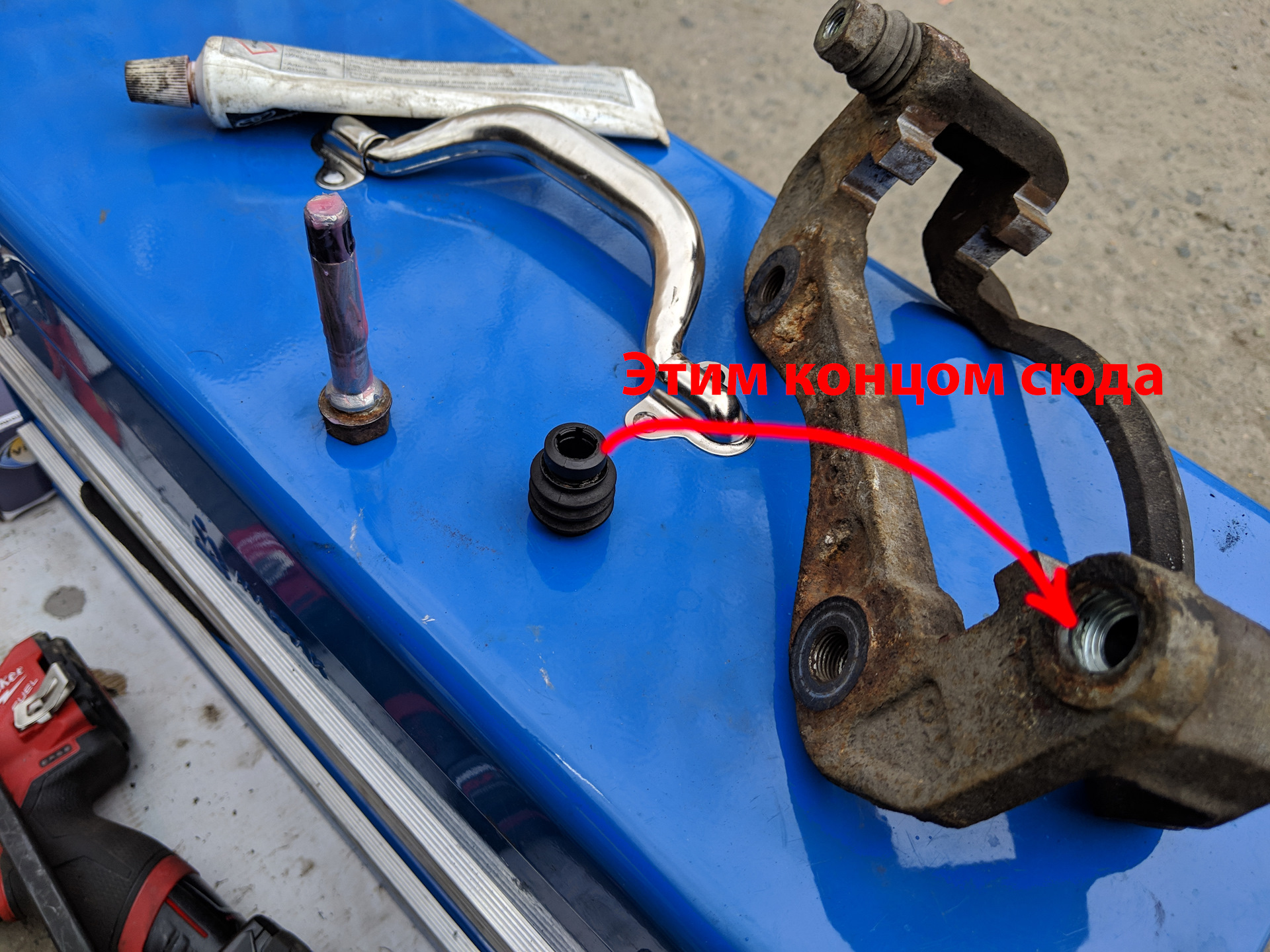

Далее приступаем к направлящим суппорта. Вытаскиваем их вместе с пыльниками, чистим там все и мажем мазью Toyota 08887-83010. Далее ставим все обратно. При установке, сначала надо установить пыльник на скобу суппорта и потом уже в него вставлять направляющую, но не наоборот — иначе пыльник не встанет как надо:

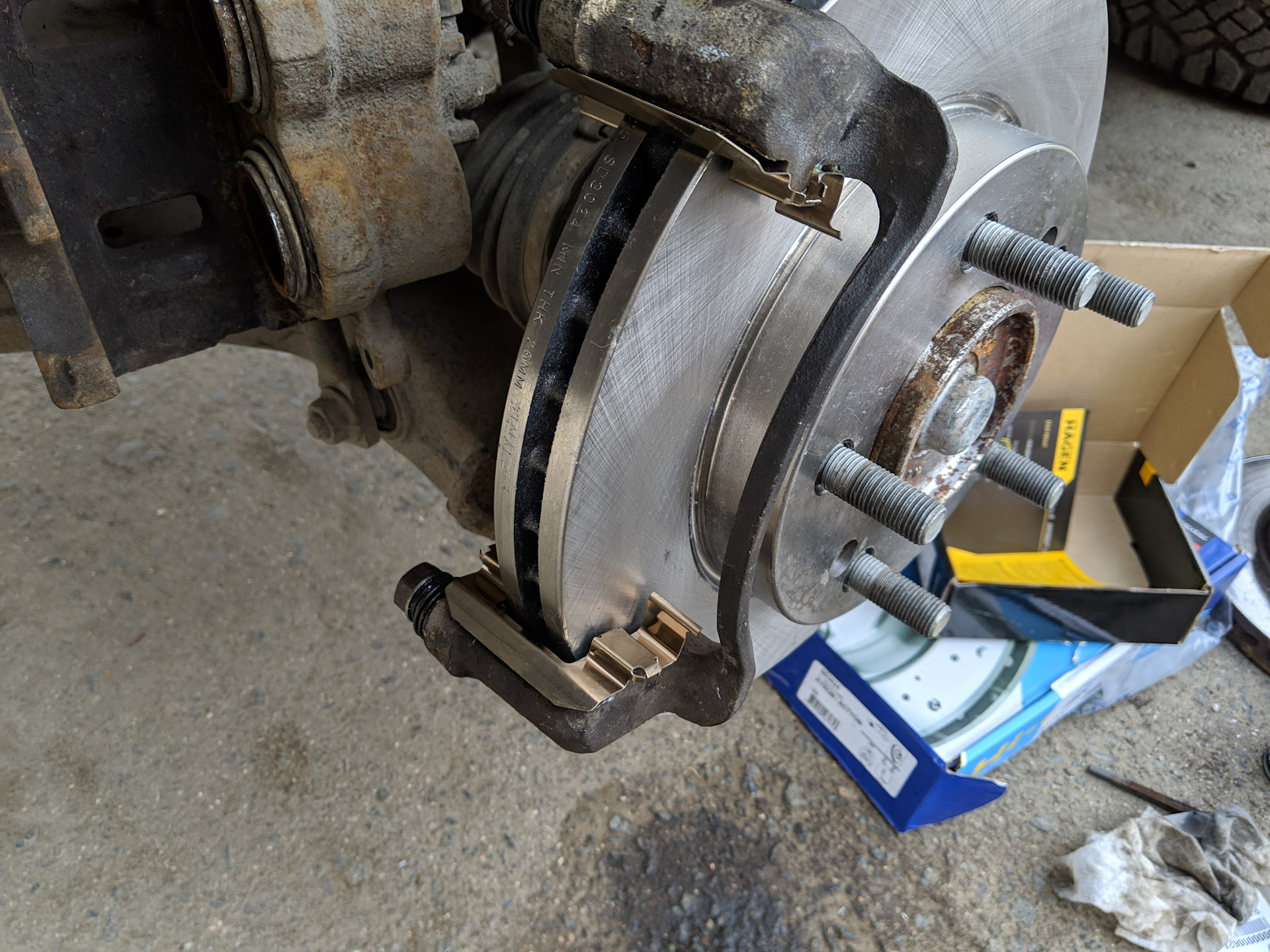

Чистим тормозной суппорт от ржавчины и ставим скобу на место:
Ставим колодки на место и прикручиваем суппорт к направляющим болтиками на 14. Тянуть их со всех дури не надо. Там момент 27 нм:

Если по артикулу заказывать тормозной диск, будет только один как я понял?не комплект лево право же?
да, поэтому нужно заказывать 2 штуки

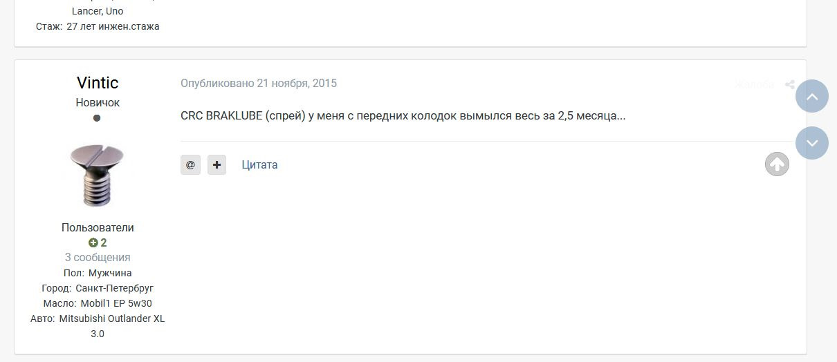

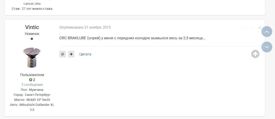

Я взял не спрей
Я не уверен что это принципиальная разница.
Спрей должен быть жидким, у меня густая и липкая. Гуще чем солидол
Жидкость спрея — это сольвенты-эмульгаторы, они потом испаряются. По идее должно в итоге быть то же самое, но согласен, разница может быть
Я посмотрю осенью что будет. Но даже ию если и смоется с поверхности колодки, ну и бог с ним, — не очень критичное место.

Ну и как Хагены? Я к сожалению не заметил разницы
А не знаю пока. Я проехал километров 20 от силы пока. Вроде похоже с тем что было. На самом деле я хотел заказать SP1171 но ошибся и заказал GP1171, обнаружил когда получал заказ. Ну да бог ним SP дешевле на 300 рублей были
Места посадки и диска и колесо всегда смазываю очень тонким слоем (нет, не дышу перегаром), никогда молоток и всякие "шарожки" не требовались, просто тряпочкой протираю.
Да я тоже в этот раз смазал. Просто написать забыл. Но от ржавчины лучше все почистить оно хуже точно не будет
А я не смазываю ни диск ни колесо, и вчера тормозной диск руками снял ;)
Но если рдавчина конкретная правильно почистить чтобы диск встал без перекоса.
Тогда вам скоро понадобится молоток и шарожка или перебирать раз в год, как показывает практика не успевает приржаветь за год, хотя на ниве успевает. :)
Точка зрения имеет правотна жизнь. Навскидку не могу припрмнить чем плозо смащывание это.
AutoStrannikRu
И чем смазываете тонким слоем, если не перегаром? ;)
Свеже выпитым спиртом. :) Да без разницы, главное немного и чтобы не текла. Прилегающие поверхности тщательно зачищаем, это важно.
Да вот не скажите. У нас кстати какого металлу ступица?
Графиткой мазал обычно, в этот раз медной набрызгал, посмотрим. Впрочем, скоро 33 колесья ставить на отпуск, она не успевает по любому заржаветь. :)
Вот меня и волнует, если у нас ступица алюминь, то медная смазка не фонтан в ТЕОРИИ
ступица все таки стальная — она нехило ржавеет. Люминь там точно не выдержит.
Кстати, интересный вопрос, зачем чистить напильником? Все равно же мы по сути направляющие потом ставим по которым колодка и ходит?
Да просто чтобы ржавчину убрать. Зачем на нее смазку мазать? Со временем это превратится в каку. Я это увидел у американских механиков. Нормальные всегда так делают

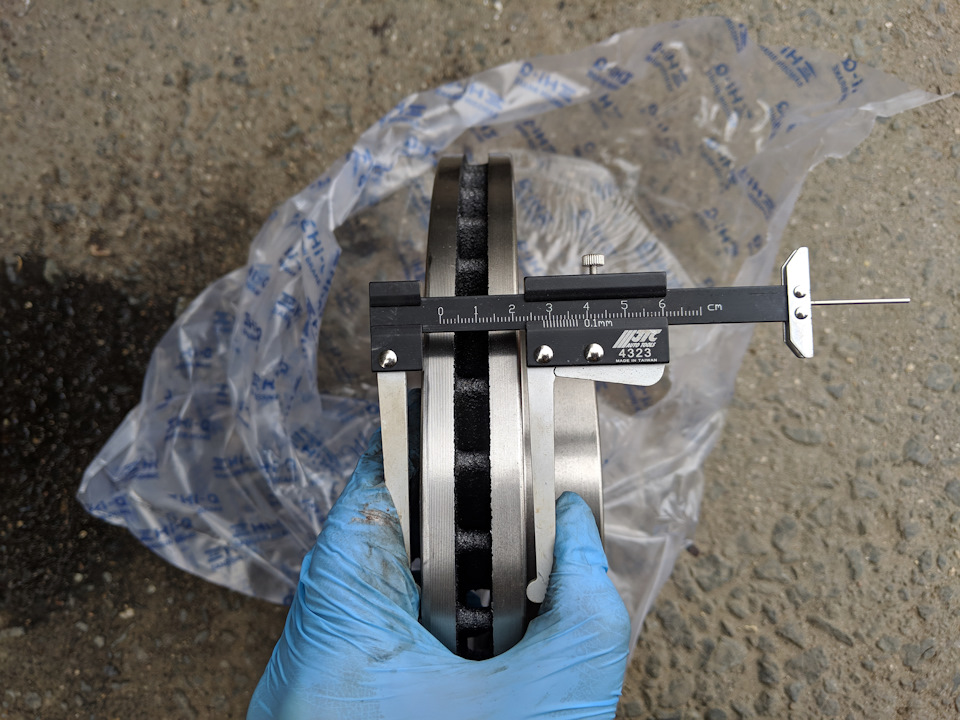

100к это ВСЕГО 2 замены тормозных колодок (+-). Слишком жирно менять диски каждые 2 замены колодок. )

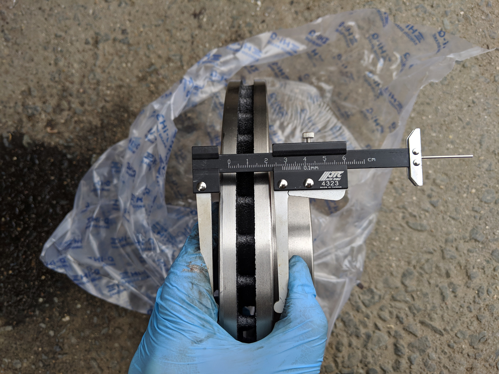

Захотелось даже у себя замерить, но лень лезть туда. Точно помню что задние еще 1 мм до MIN, а учитывая 15%-30% запас прочности у любых ответственных узлов, то можно еще 2-3 мм катать точно. )
А где эта надпись-то МИН?
А там вроде буквами выбито что-то на диске, я уже и не помню. Замерял толщину, прям обратил внимание, что диск почти всё. )

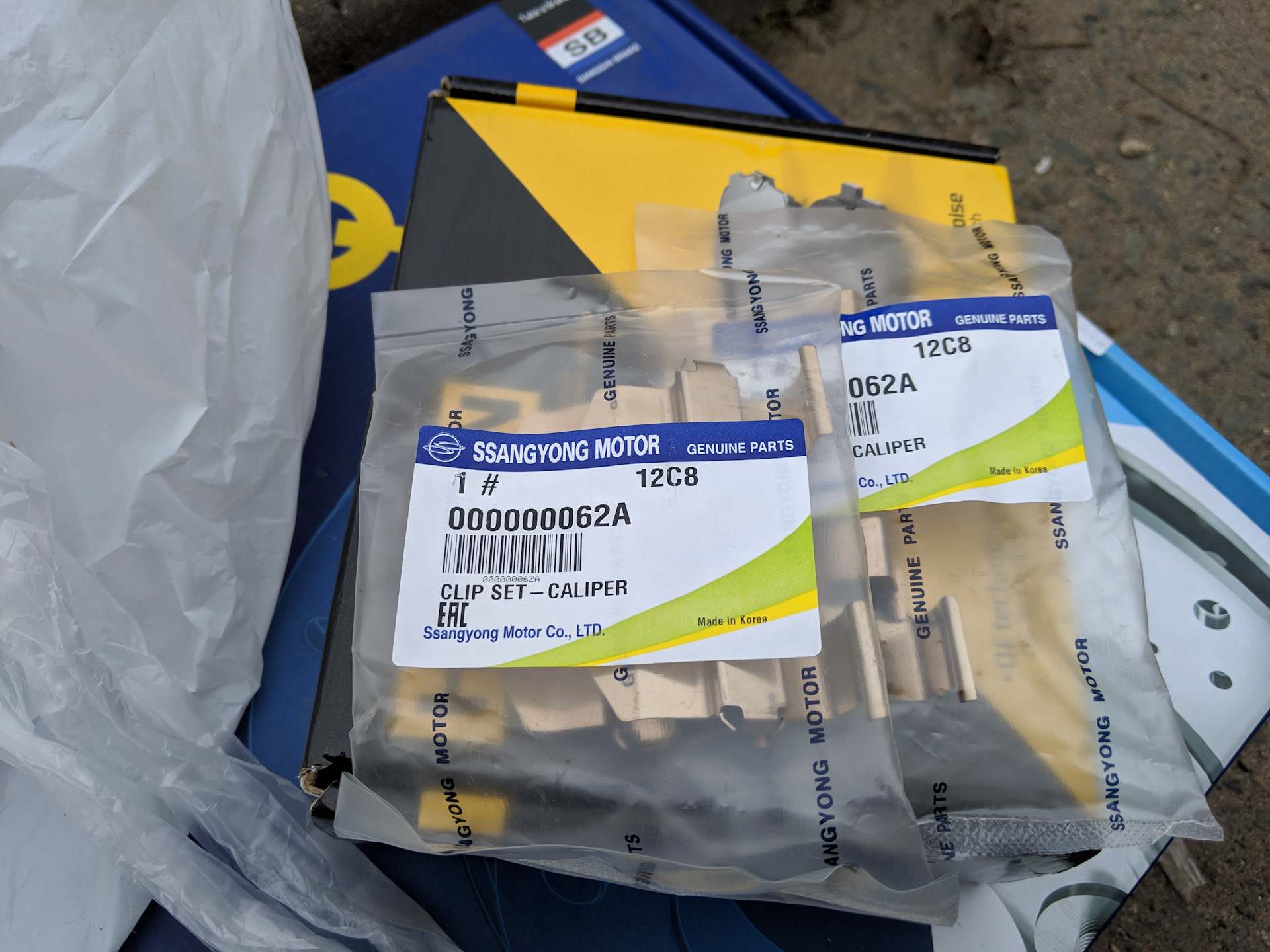

Пластинки один пакет на одну сторону? Т.е. надо 2?
Ага. Цена за 2 пары 494 в автодоке. Может где дешевле найдете
Я думаю что пластинки каждую замену колодок все же перебор.
Ну мне 500 рублей раз в 3 года точно не жалко.

«Насадка на дрель для очисти от ржавчины мест около шпилек».
Всё. Я теперь спать не смогу, пока такую не заимею.
Можно купить тут www.amazon.com/gp/product…tle_o01_s00?ie=UTF8&psc=1 стоит 30 баксов плюс доставка. В России я такого не видел нигде

Для пневматической шлифмашины насадка такая www.amazon.com/dp/B0013HH…sc=0&ref_=lv_ov_lig_dp_it но для неё нужен хороший компрессор.
Gromov42r
Можно дремелем с проволочной насадкой. Или дрелью
www.drive2.ru/l/512940592251011861/
Можно. Можно даже проволочной ручной щеткой
Ей наверное долго ;)
Ну не быстро, — если ничего другого нет тоже как вариант.

Я, вообще, пошутил, что мне этот инструмент нужен. Но все почему-то поверили) Щетки-крацовки прекрасно справляются с такой разовой работой. Хоть на дрель, хоть на болгарку, хоть вручную. Слишком узкоспециализированный инструмент. Пока в следующий раз пригодится-забудешь, где лежит) Цена, к тому же, космос.

До минимального износа ещё 1мм
У кого?
Дисков, на них стоит надпись min…
Да, но штангенциркуль показывает эти самые 26. Он на самом деле чуть врёт и там ровно 26

Поражен скромной бутылью очистителя тормозов.
Заинтересован срс любой — почему именно ее?
Респектую за моменты затяжки и применение новых запчастей. Сколько стоили свежие вставки в скобу?
Сколько комплектов колодок пережил диск?
Бутыль такая просто потому, что меньше у них нет на разлив — или баллончик под давлением или эта. Баллончик дороговато покупать — ибо расход большой как правило. Поэтому купил себе распылитель и бутыль. Обошлась бутыль чуть меньше 900 рублей, а баллончик на поллитра стоит около 300. Экономия очевидна.
CRC брал по рекомендациям с ойл клаба. Там вроде пишут что крепкий середняк, звезд с неба не хватает, просто нормальная смазка. Решил отказаться от липкой моли, которой мазал в прошлый раз — говорят что в смазках ликви моль так себе.
Вставки стоят чуть менее 500 рублей — 494 если быть точным.
Диск пережил 3 комплекта колодок и он ещё с завода.
Расход большой — а на что уходит?
Ну я все что можно им обезжириваю — лью много. Например у меня баллончик почти ушел при профилактике задних тормозов (месяца 2 назад), при этом я не менял диски, просто помыл и почистил направляющие и суппорт. Поэтому решил что лучше так.
Так это просто оьесжириватель?
А чем лучше вайт-спирита какого нибудь?
Ну по сути наверное да. Может конечно ещё что-то там есть, но это вряд ли. Я не знаю чем лучше вайт спирита, может и ничем — но у меня вайт спирита тоже нету :)
Просто по идее вайтспирит дешевле… а может и нет, надл посмотреть цены.
aegoroff
А чем плох карбклинер дешёвый из Ашана например ?
Я думаю он более агрессивен, чем спец. жидкость. Всегда лучше использовать вещи по прямому назначению
Ну если не лить на резину и пластик, самое то.Думаю.
А зачем экономить на спичках? Кроилово сами знаете к чему ведёт
aegoroff
А почему не стали например медной смазкой мазать обратную сторону колодок, что напрягло?
Решил что специализированной будет лусше
А. жаль. Я думал есть ТЭО, чтобы и для себя сделать выводы.
А ТЭО простое — я думаю что спец мазь будет меньше вымываться водой и лучше выдержит условия эксплуатации в этом узле. Мазь стоит 428 рублей, хватит ее на 10 смен колодок по кругу.
Надо подумать. Провести эксперименты.
Намажьте на болты и сравните.
На какие болты? На колесные гайки точно мазать не буду :) ещё мне не нравится что медная, что алюминиевая смазки сильно пачкаются
Да любые болтики. Намазать, положить в банки с водой и встряхивать каждое утро дней 10. потом оценить состояние )
Увы, я успел понять, что в погоне за наживой производители соврут 133 раза, и еще потом сам виноват останешься.
Попробую
Болты лучше взять неоцинкованные (если такие бывают). Так мы по ржавчинкам сразу поймем где слой смазки ушел, думаю.
Ну 26мм это по мне ещё далеко не конец.
Не конец конечно но лучше не катать до упора
Не мой подход. На прежних машинах докатывал до начала разрушении. А машины были гораздо более тяжёлые)))
Хозяин барин. Я на пежо докатал так разок. Очень неприятно было ездить со скрежетом на каждом торможении. При этом ещё и направляющая закисла так, что её еле вытащили. Тут лучше перестраховаться.
Я так сегодня из Калужской области приехал. Хотя трмоза кончились ещё при поездке туда. Торможение после третьего нажатия. Первое в пол, второе что то, ну с третьего вроде как что то тормозит и лёгкиий скрежет. Видимо при предыдущей замене забыл какой то скрипун отломить.
И зачем до такого доводить? Ну если конечно не хочется экстрима специально
