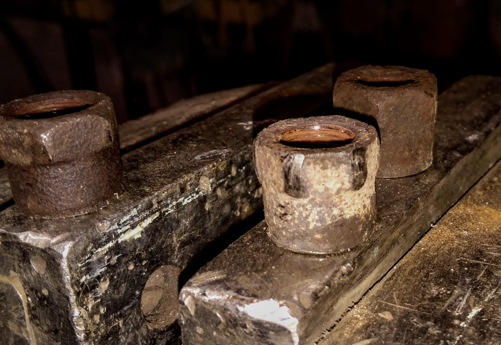

Всем привет! ввиду того что где-то пол года назад сид начал сечь на выпуске (даж в салоне запах появился) и ситуация с каждой неделей усугублялась, заменил гофру.
Шерстил отчеты здесь на драйве — кто-то покупает готовую гофру, кто-то варит.
Выбрал вариант готовой гофры, взял CBD TAL001. Сделана довольно прилично, встала как родная.
Довольно бюджетное решение (1440 руб.), поэтому планирую старую гофру переварить не торопясь и положить в запчасти. Для замены крайне рекомендую подготовить: газовую горелку, трещотку с карданом и удлиннителем, стальную щетку для зачистки резьбы, ну что-то типа WD40 (кстати, мне очень понравилось решение от Runway — RW40 в бутыльке с курковым распрыскивателем. Пользоваться в разы удобнее, расход меньше) и, конечно же — медная смазка (кстати пользовался в этот раз медянкой от VMPAuto… не понравилась. Мало того что воняет странно, так еще и жидкая. от Астрохим могу рекомендовать — хорошая смазка и стоит вменяемых денег).

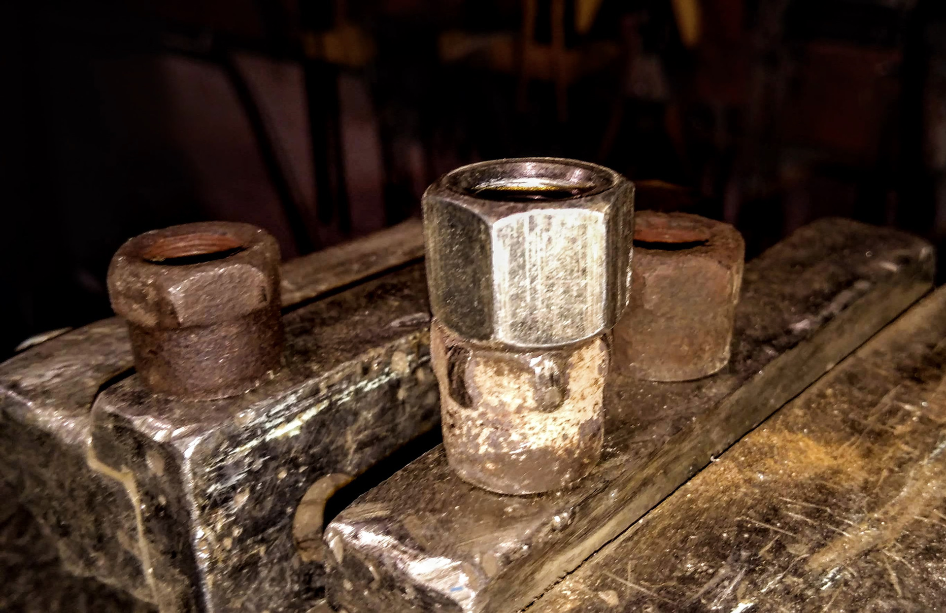

Также потребуются 4 гайки M12x1.25 и 2 болта длиной порядка 45-50 мм, т.к. на не оригинальных гофрах нет шпилек.
Гайки хотел подобрать медные, но не было в магазине в нужной размерности. Купил стальные. В отличие от родных гаек, шестигранник у них идет на всю высоту, что здорово снижает шансы сорвать ее при откручивании головкой.

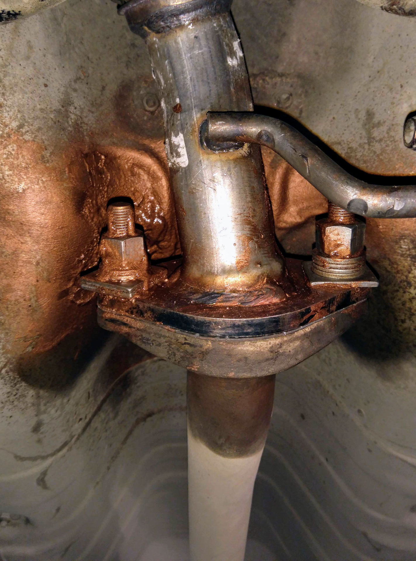

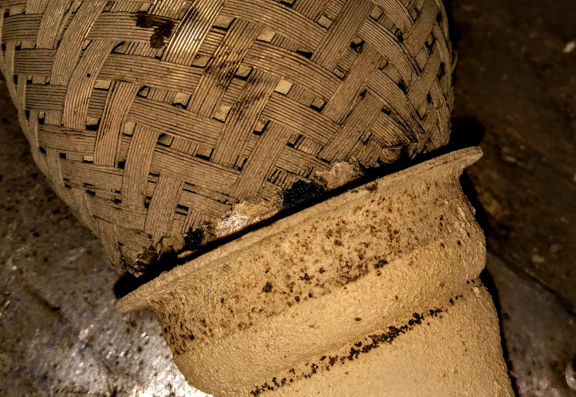

Хорошенько зачистил резьбы щеткой, запшикал RW40 и очень вдохновился легко открутившимися первыми тремя гайками )))) Но самая неудобная (правая по ходу движения на фланце который крепит гофру к катколлектору) не пошла… слизалась! взял горелку и хорошенечко ее прогрел (аккуратнее, там провод второй лямбды рядом). В итоге сорвалась и пошла! Старая гофра в печальном состоянии, болтается, надорвана внешняя оплетка, оторвалось и внутренне армирование.

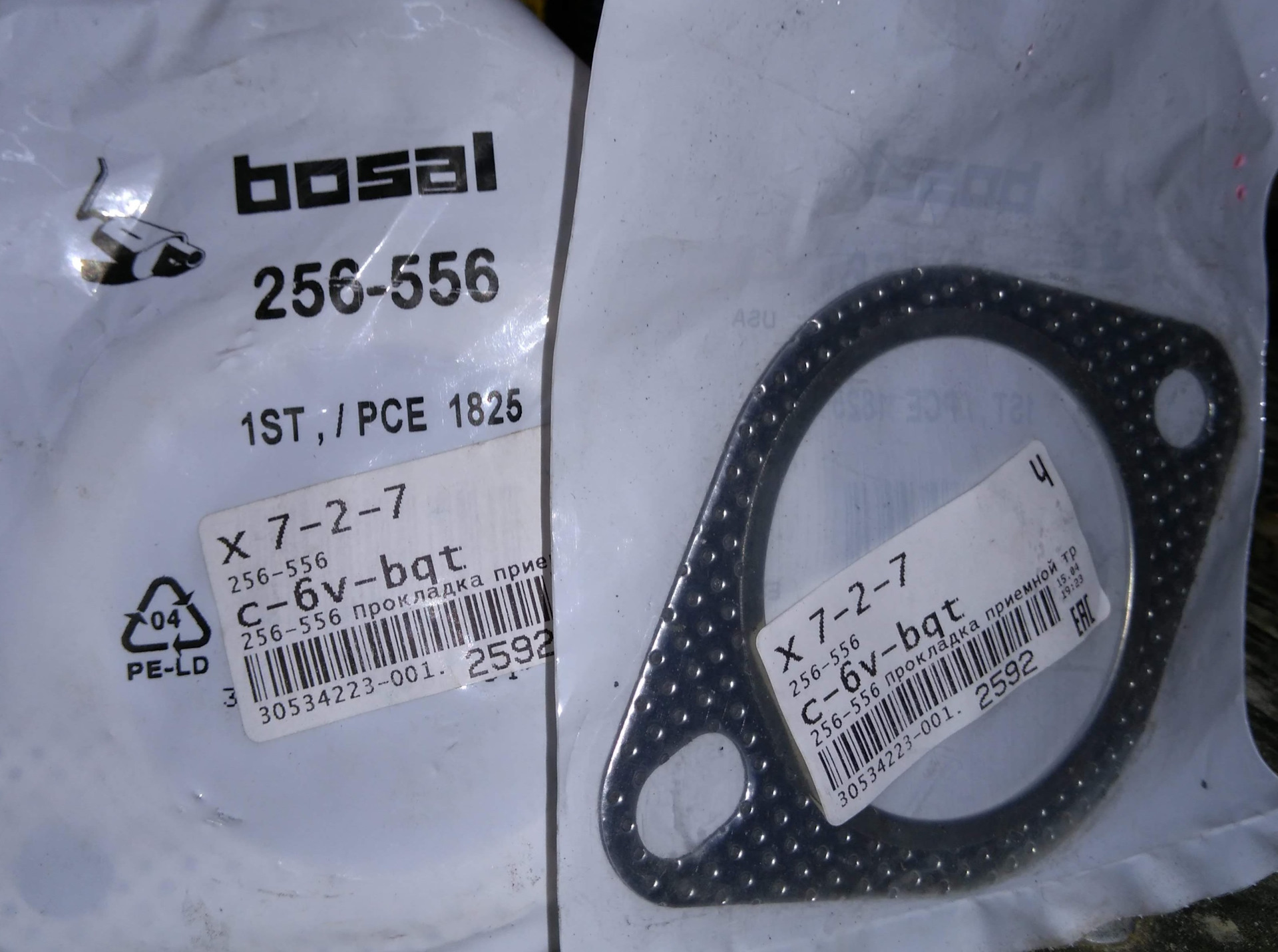

Прокладки взял BOSAL 256556 — 2 шт. По каталогам идут 2 разные прокладки на передний и задний фланец, но можно брать одинаковые.

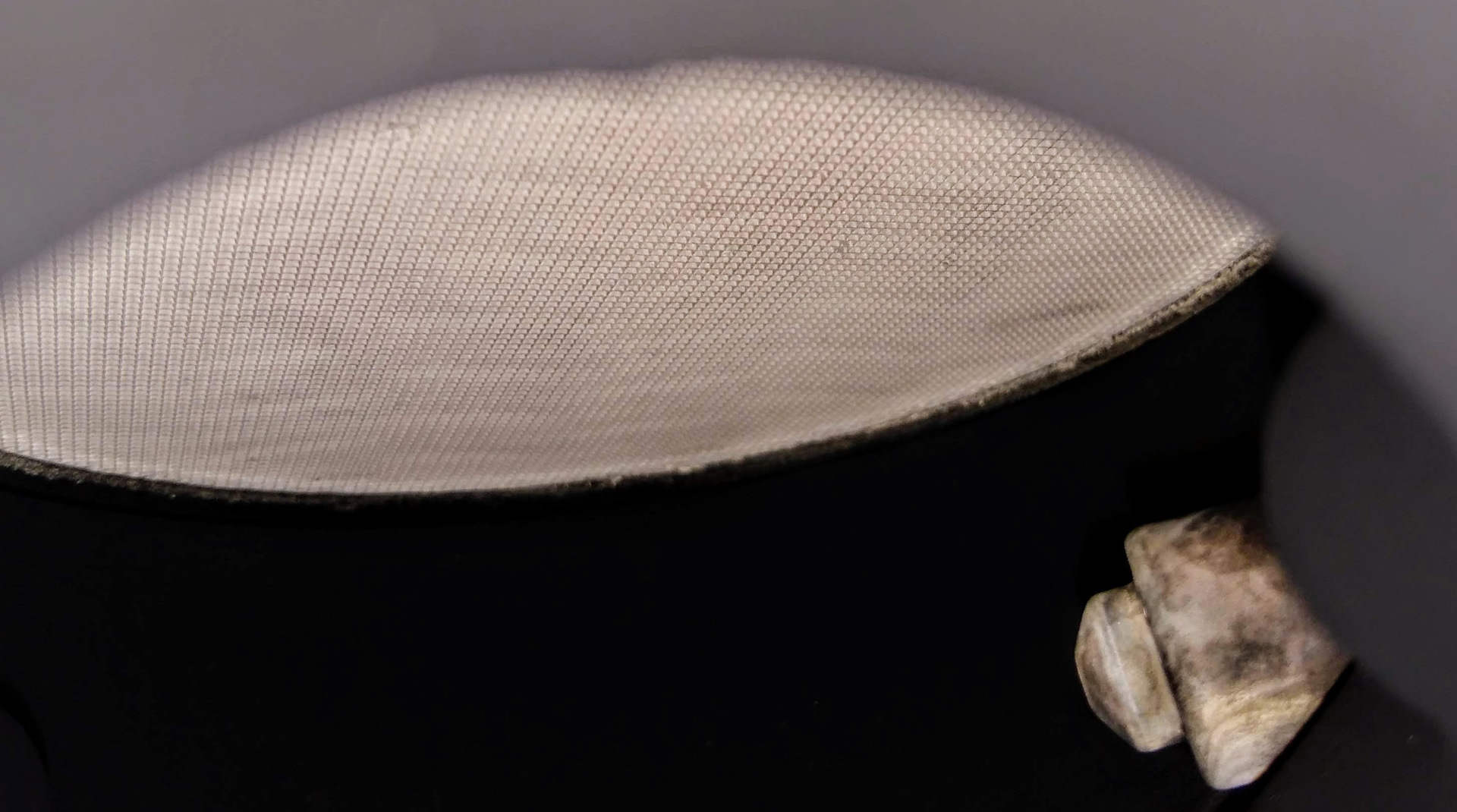

Да, еще заглянул телефоном коллектор — катализатор в отличном состоянии, по крайней мере снизу. Крошки и пыли нет, это радует.
В общем, вот такой краткий отчет. Если есть у кого вопросы — вэлкам, обязательно отвечу )
UPD: да, забыл написать. Кроме того что машина перестала рычать, появилась прогнозируемая тяга на низах, когда трогаешься! Удивительно, но как сильно негерметичность выпуска влияет на поведение машины.
