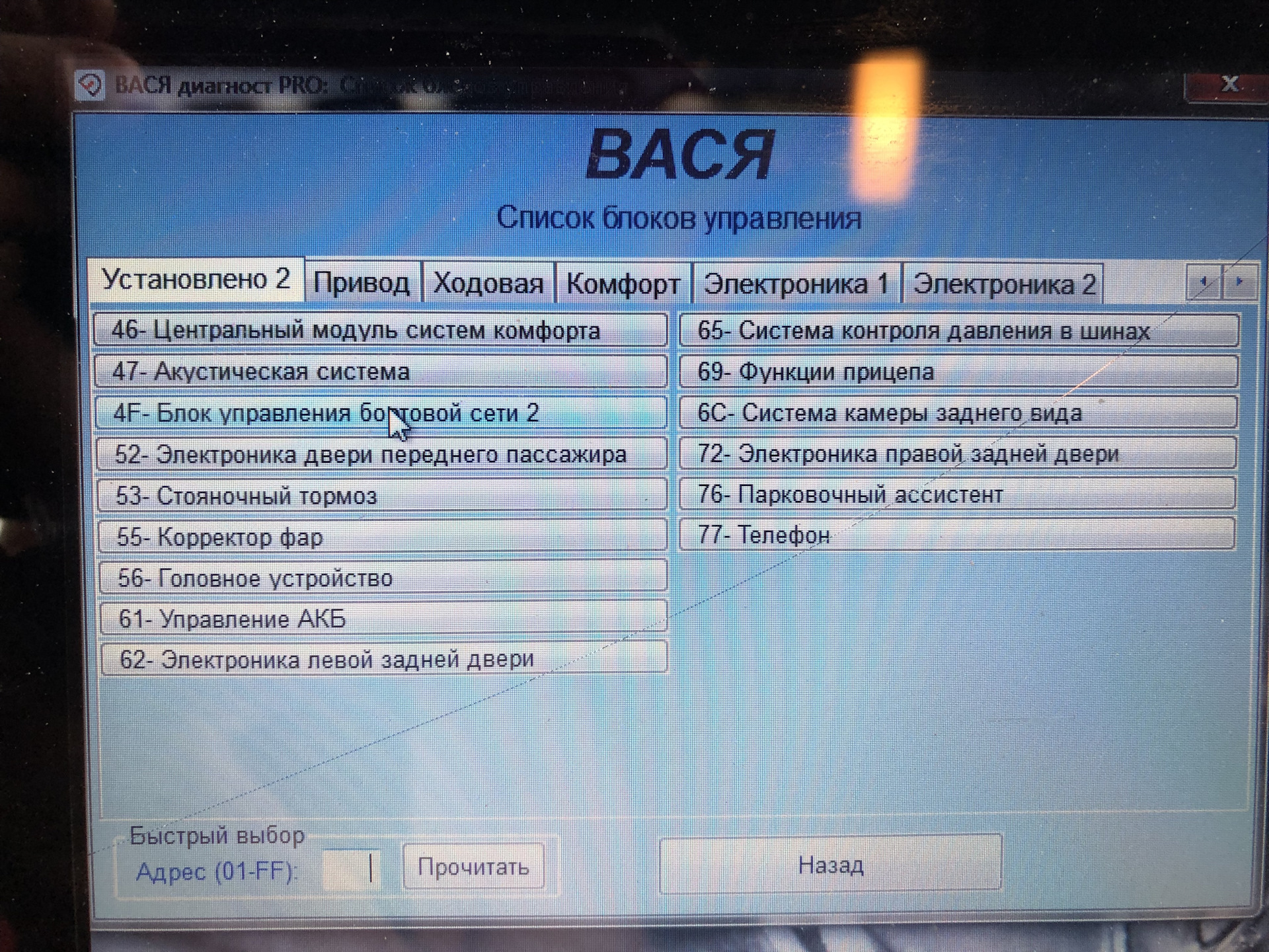

1 — Заходим в Васю диагност, вторая заглавная вкладка у меня это (Установлено 2)
2 — Выбираем: 4F (Блок управления бортовой сети 2)
3 — Выбираем вкладку (Диагностика исполнительных механизмов)

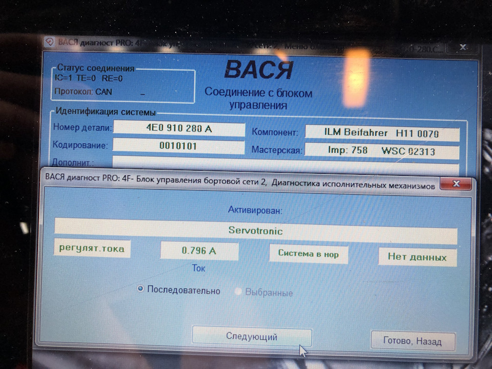

4 — Проходим тесты, нужно пройти 3 разных элемента и на 4-й появиться SERVOTRONIC!
ТЕСТ:
1) — Тест SERVATRONICA!

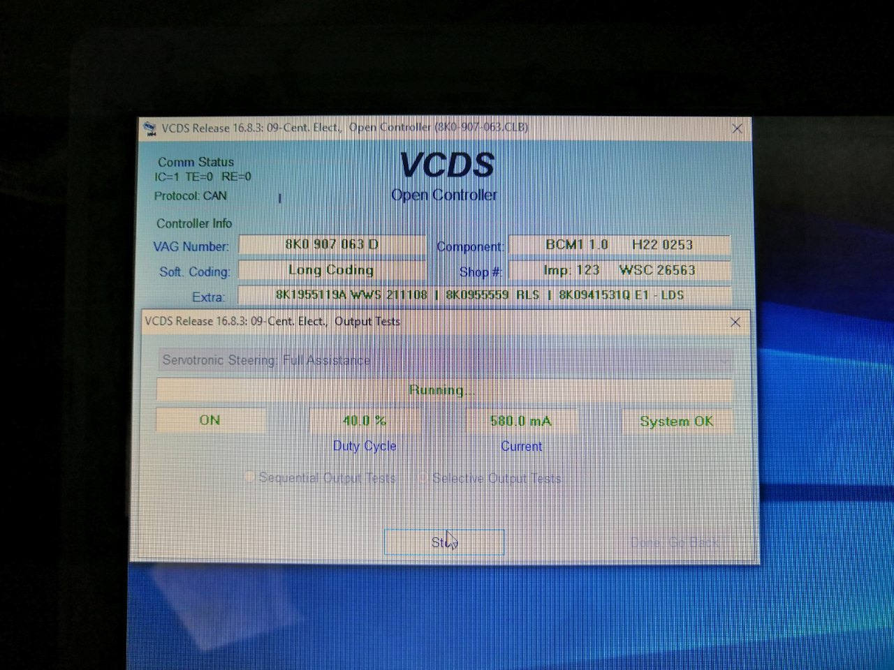

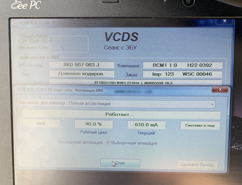

Нажимаем "Активация" и видим результат тока: 0.796А прыгает до 0.808А (Система в НОРМЕ) СЕРВОТРОНИК — Работает (Руль мягкий — легкий).
Переходим на "следующую" вкладку…
2) — Нажимаем "следующий" — смена вкладок, видим результат тока: 0.000А (Система в НОРМЕ) СЕРВОТРОНИК — Отключен. (Руль крутить тяжело — тугой)
После проверки просто нажимаем готово и выходим из СИСТЕМЫ.
Руль вернется обратно! Станет мягким!

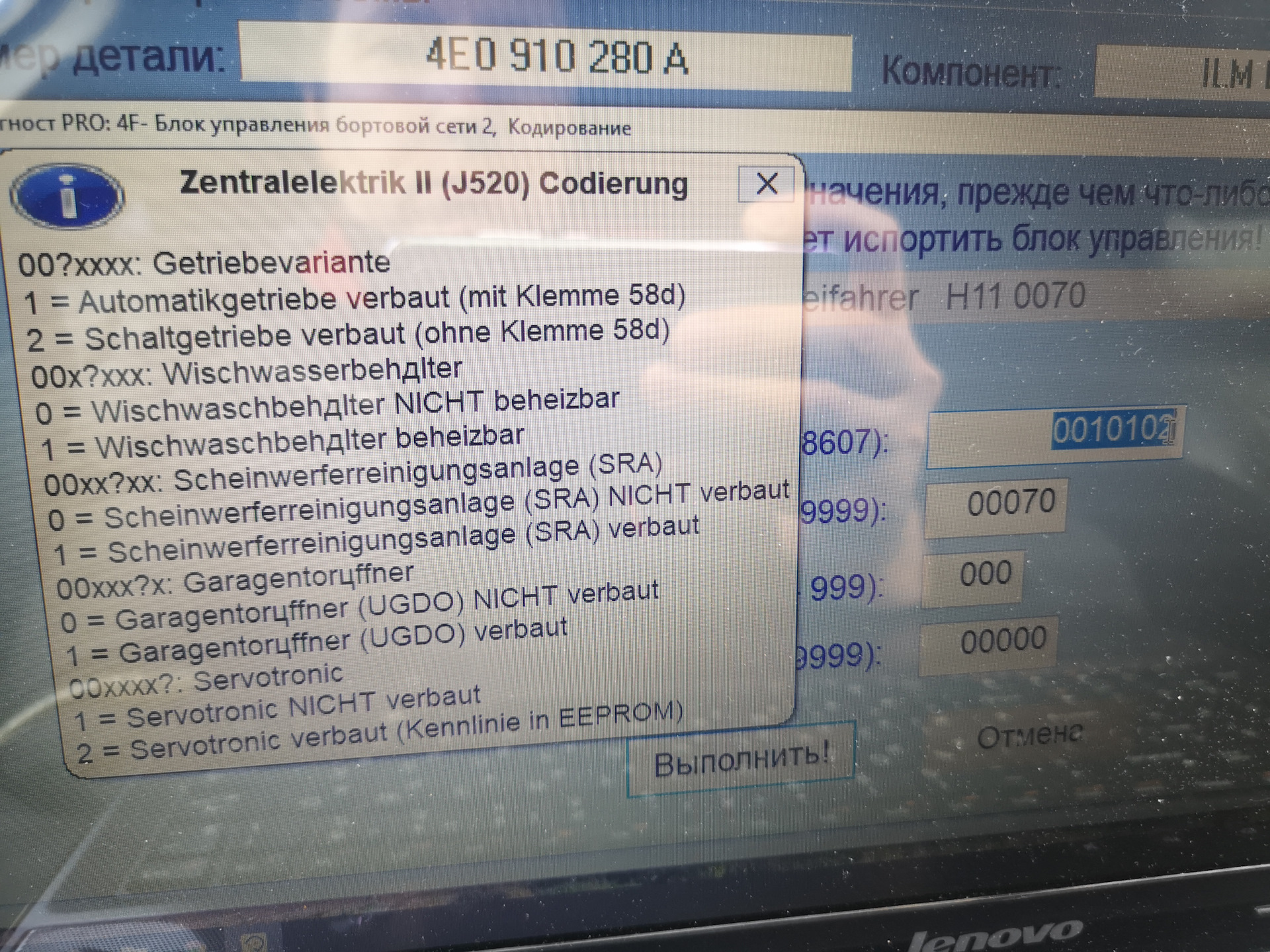

Ну да, есть такое. Действительные значения по клапаны, а так-же активация в тестах.

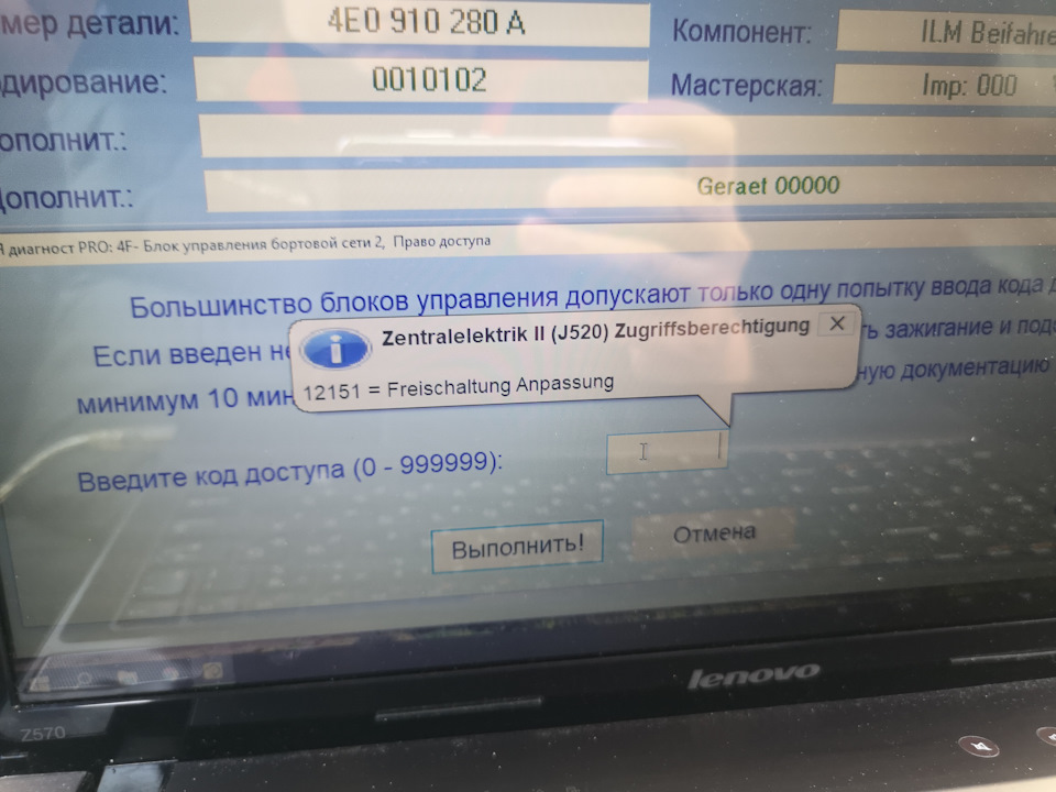

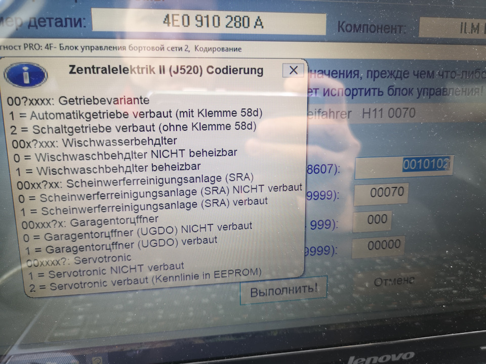

Вот это и искал… но… А теперь нужно разобраться, Что дает кодировка…)
Завтра может доберусь до авто с ноутом, выложу фото о чем говорил ранее…
буду ждать, Спасибо!
wAkAmA

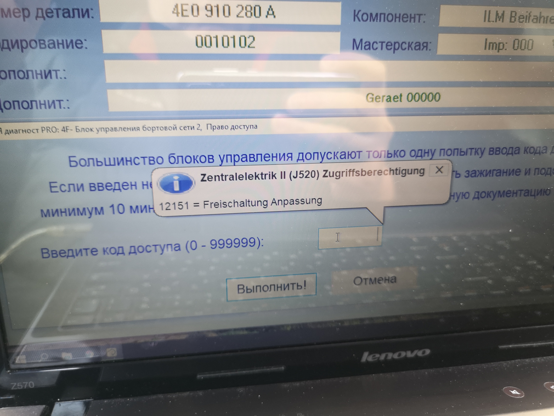

Второй блок электроники, вход через логин
wAkAmA
Вот кодировки. Я про последнюю говорил.
У меня вместо 2, вконец стоит 1. В чем разница?
