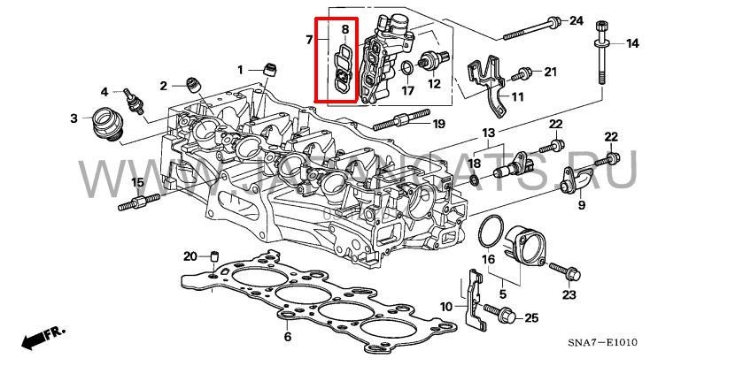

Еще одно плановое ТО, так как при покупке авто прошлый хозяйн не помнил делал ли он регулировку клапанов или нет! А мой знакомый моторист сказал что на этой машине нужно делать каждые 30000, сейчас пробег 95000, вот и решил сделать! Причем недавно при ремонте подвески заметил что у меня угол двигателя весь в масле, вначале не могли понять откуда, под крышкой клапанов все было сухо а как раз именно где стоит iVtec было мокро, причем выкрутили датчик масла посмотреть на него, слава богу он был в порядке так как стоит он 5500р.
Расстроился на тот момент так как никогда с течью масла ни на одной машине проблем не было! Дома посмотрел на экзисте что там стоит прокладка фильтр, ОБРАДОВАЛСЯ, заказал. На утро позвонил мотористу он сказал что такое часто бывает на двигателях где есть iVtec.

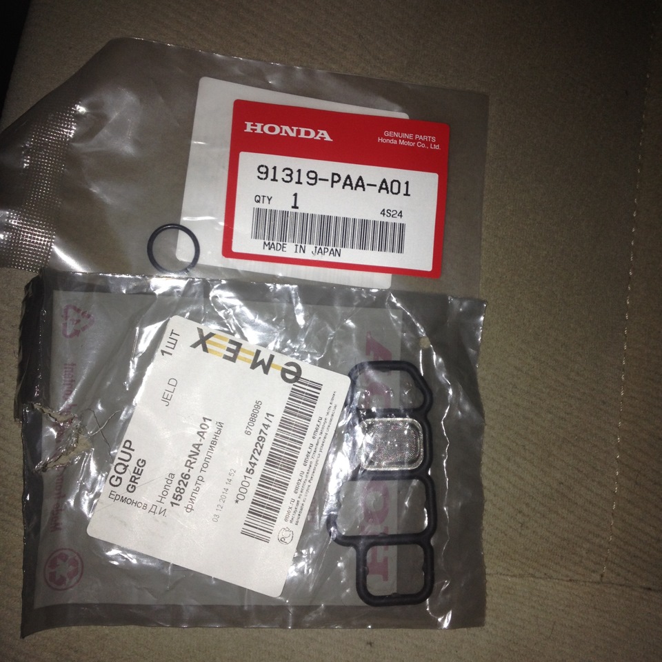

Кстати заказал прокладку и кольцо под масляный датчик! На фото есть! Заказывал с ЕМЕХ прокладка стоила у них 190р Хонда оригинал хотя на том же екзисте она стоит 599р.
Итого:
Прокладка фильтр 190р
кольцо под датчик 100р
За регулировку клапанов и замену прокладки 1500р

Я перед тем как менять проверял, прокладку клапанной крышки и все вокруг что может течь, потом моторист сказал что часто прокладка vtec, заказал поменял и перестало!
у меня вся правая часть двиги сзади мокрая была… клапанную крышку смотрел, под ней сухо… а вот сам клапан втека был в замаслянной пыли и под ним мокро…
Тогда точно эта прокладка фильтр!
