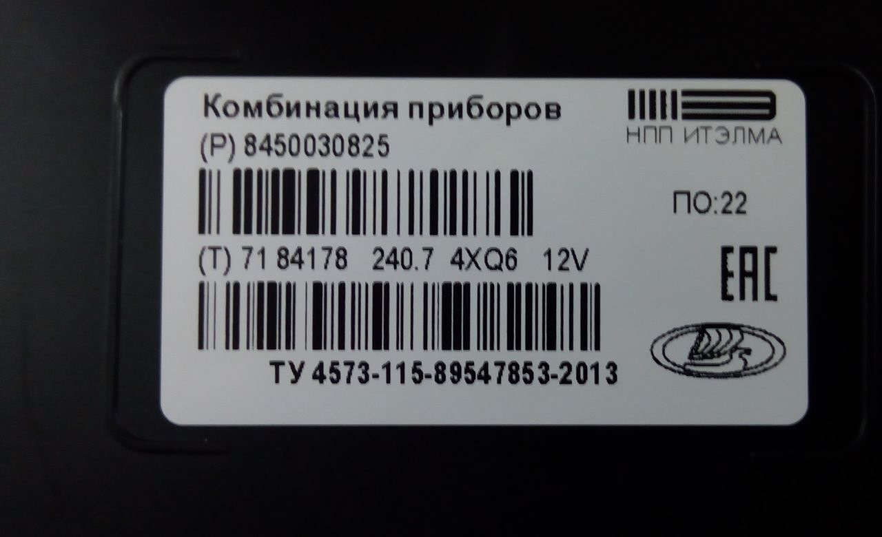

Тема заезженная конечно, но всё-таки поделюсь.

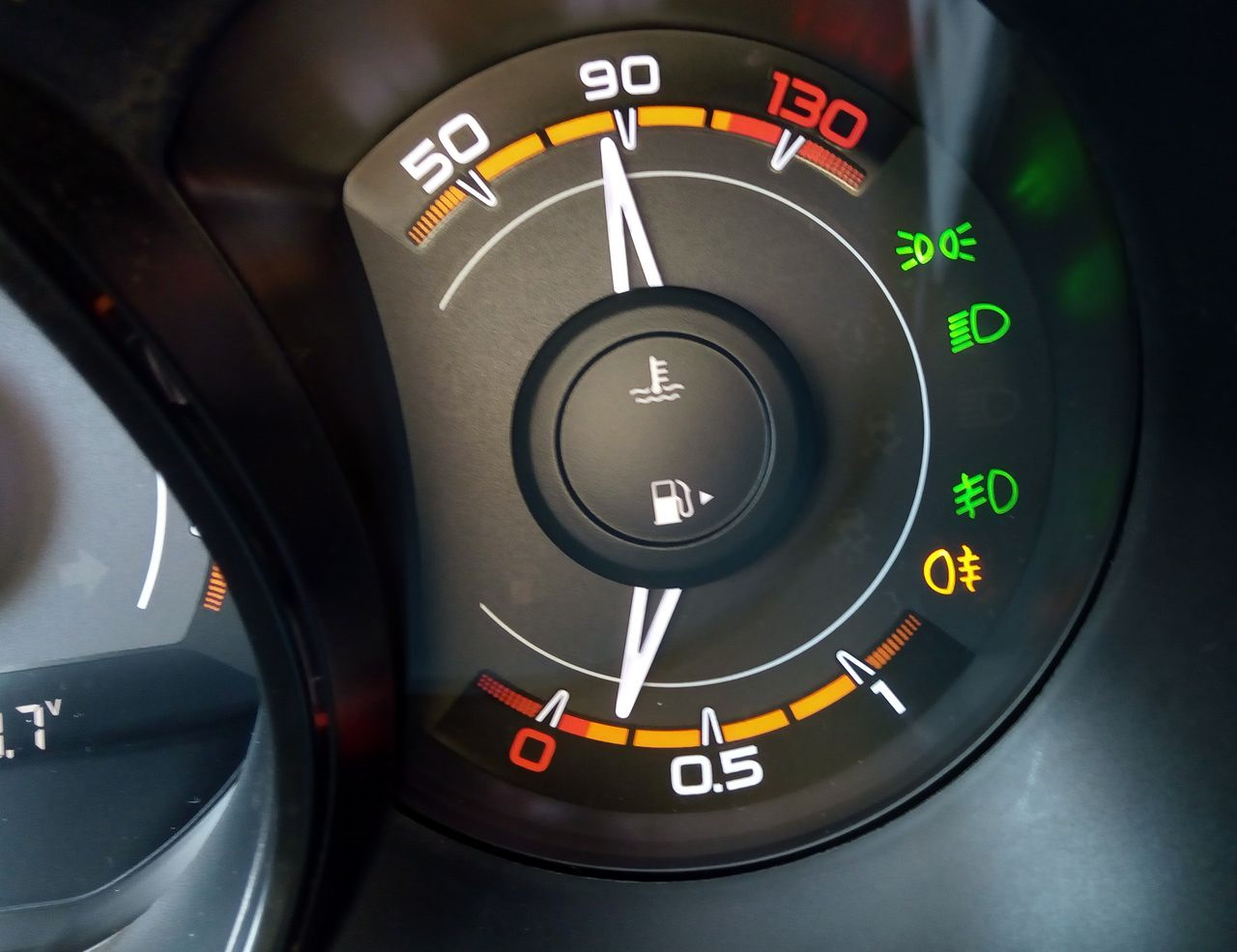

Вчера прошил приборку. Получилось незапланированно как-то. Давно уже хотел провернуть операцию эту. Но почему-то считал, что для моей приборки не получится из-за версии прошивки ) Возможно такие мысли у меня возникли после того, как мне год назад прошивку у ОД меняли.

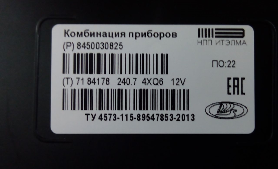

А в выходные почитал комментарии ELITE83 с фоткой по этому поводу, увидел у него подозрительно похожую на мою приборку, написал ему, обсудили. В итоге RUPARADOX мне за вкусное пиво :) очень быстро скинул прошивку под мой VIN, вечером её обновил. Как сохранять дамп текущей прошивки и обновлять хорошо описано на лада.онлайн и на драйве.
Поспрашивал RUPARADOX, поковырял немного прошивку, почитал статейки на драйве и комменты к ним (там много важной инфы). В принципе, как оказалось, не так много изменений у меня в прошивке нужно было сделать — VIN указать и байтик один поменять с 01 на 00. НО, самое главное тут знать где это сделать. Всё как знакомом всем анекдоте :)
С утра сегодня проверил её в деле. Всё работает. Тесты прошли, стрелочки в норме. А температура до 90 градусов даже не доходила. Похоже термостат стоит на 84 градуса где-то.
Возможно поэтому печка зимой не так горяча как в гранте была. Не хватает градусов?

Хехе, купил себе весточку на днях и когда первый раз увидел фокус с летящей стрелкой температуры вверх, знатно очканул) я так понимаю, она имеет 2 режима — "лежать" и "90"?
Вроде бы 3: до 55°С — реально; от 55°С до 105°С — показывает 90; свыше 105°С — реально.

Индикация круиз контроля и ограничителя скорости точно включена. Кстати, прошивки есть для МКПП и робота на все версии приборных панелей и софта, в том числе 126 и 301. У последних только прошивать чуть экстремальней, без снятия дампа с откатом прошивки к заводским значениям по причине наличия защиты от чтения.
Да, днем покатался, проверил. Всё работает как и раньше. Круиз скорость держит, ограничитель не дает разогнаться выше, чем положено.

А зачем она реальная то?) чтоб глаз напрягало? На всех иномарках сейчас так
В свое время прошивал приборку на гранте, чтобы там в принципе можно было температуру смотреть. Т.к. разработчики решили, что она там не нужна и красной лампочки, когда настанет ахтунг будет достаточно (правда позже температуру всё-таки вывели на приборку).
А реальная температура, к примеру, помогла мне хотя бы догадку по печке зимой сформировать. И я теперь точно знаю, что прибор нагло врал. Нет 90 градусов там.
Для многих владельцев действительно эта информация ни о чем не скажет. И таким людям будет без разницы реальная там температура или подкорректированная.
А есть же ещё люди с пытливым умом ) И им важно знать состояние своего коня. Хотя бы потому, что это, возможно, поможет им содержать авто более здоровым.

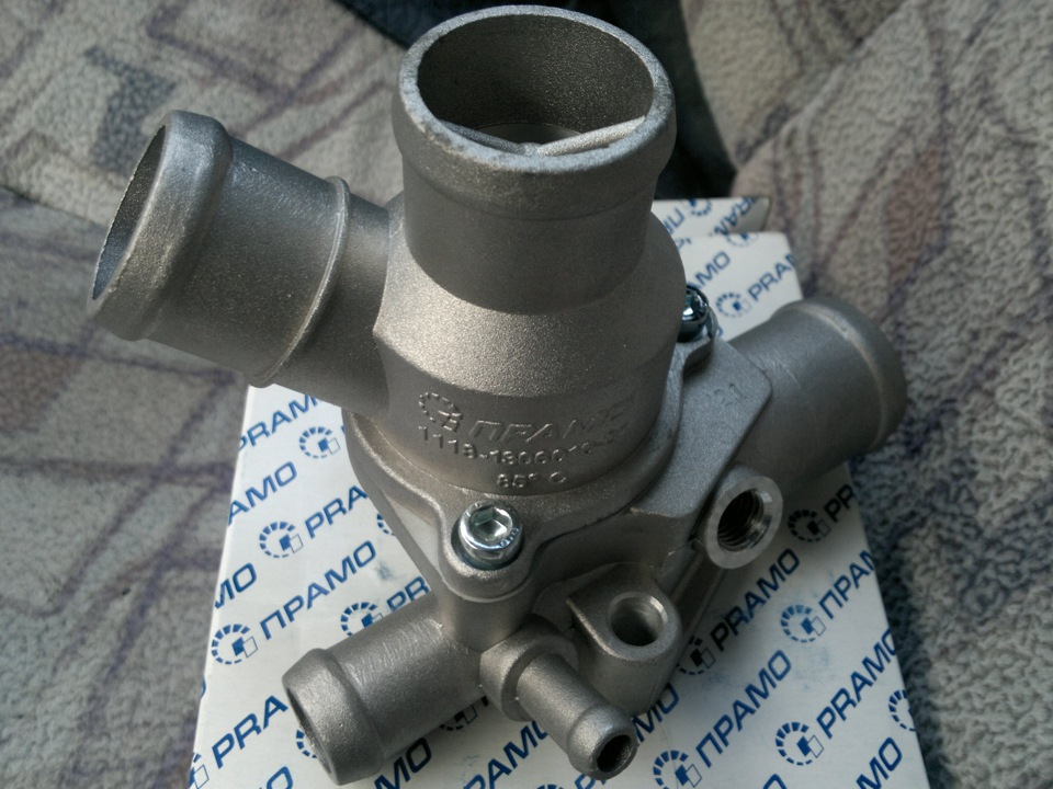

Что бы зимой было тепло я ставлю термостат на 92 градуса — температура стабильно держится 90-92, весной переставляю на заводской — 78-85. Зимой печка жарит как око саурона. Всем доволен, перестановка термостата занимает не более 20 минут.
Решение в студию!
Wahler 3091.92D, и все будет отлично
На Калину искал такой, в Магнитогорске не смог найти!
это плохо
Rudman
Термоэлемент заказывается. А корпус термостат нужен BEHR.

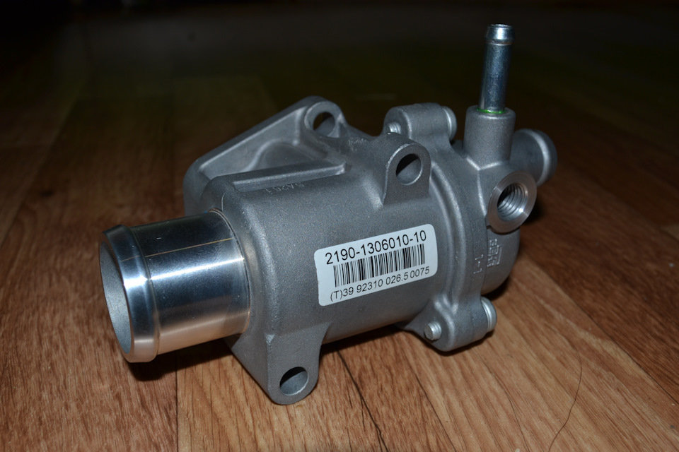

На калине там с кривым отводом вроде бы похожий — точно не помню.Ставится "грантовский" на фото
Там и систему переделывать нужно! У меня проблем с теплом в машине нет, по этому и не стал переделывать на грантовскую систему!
Дело в том, что на старых восьмых термосах эффективность их была меньше, из-за холостого прогона по первому контуру и частично через печку. А с с "грантовским" всё тепло по "первому контуру" сразу идет на печку и контур печки НЕЛЬЗЯ перекрыть. Главное, когда ставишь грантовкий термос, отцепить трос с крана ))) Иначе "пельмени всплыли!"
p/s/ еще в мозгах поставить температуру включения вентилятора на 98°С вместо 102, и выключения на 92°С — и тогда движка всегда работает в оптимальном режиме 90-100°С (100°С — это уже для лютой жары 40+ и вентилятор будет молотить сгоняя до 92C)

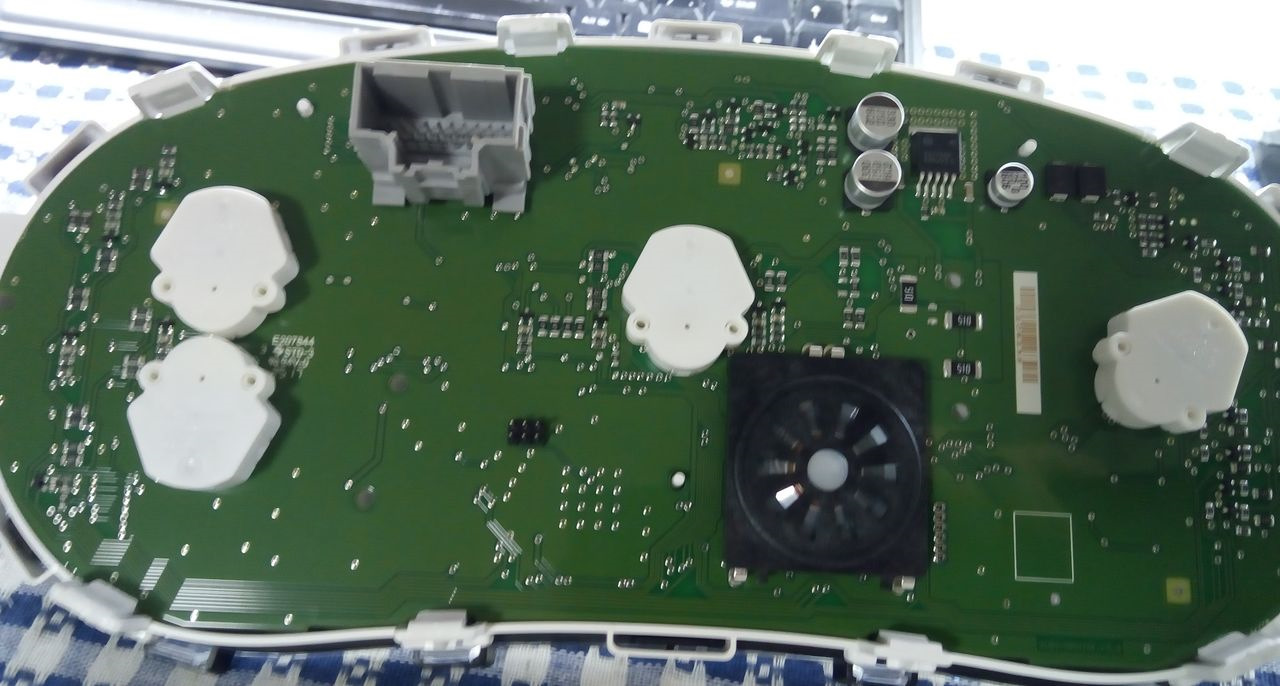

кстати да, я сразу заклеил динамик — но тише не стало, звук стал более "глухим", теперь поворотник вместо "дзинь дзынь", делает "тук тук"… но громкость всё тажа — видимо конструктивно звук идет по корпусу хорошо…
