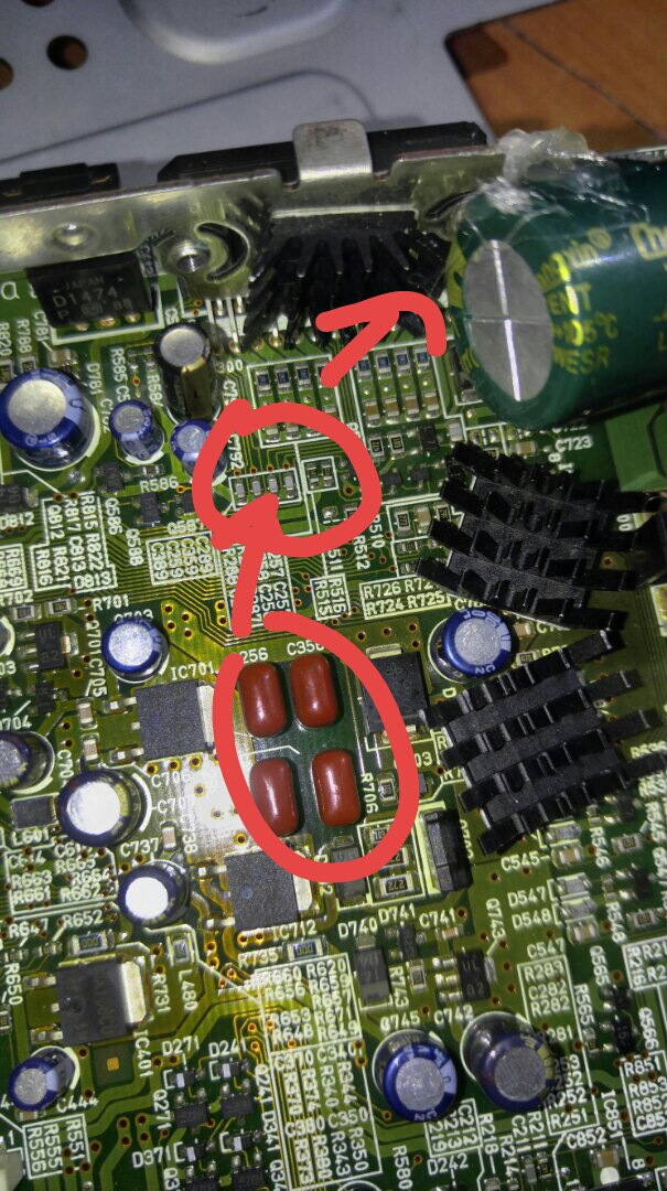

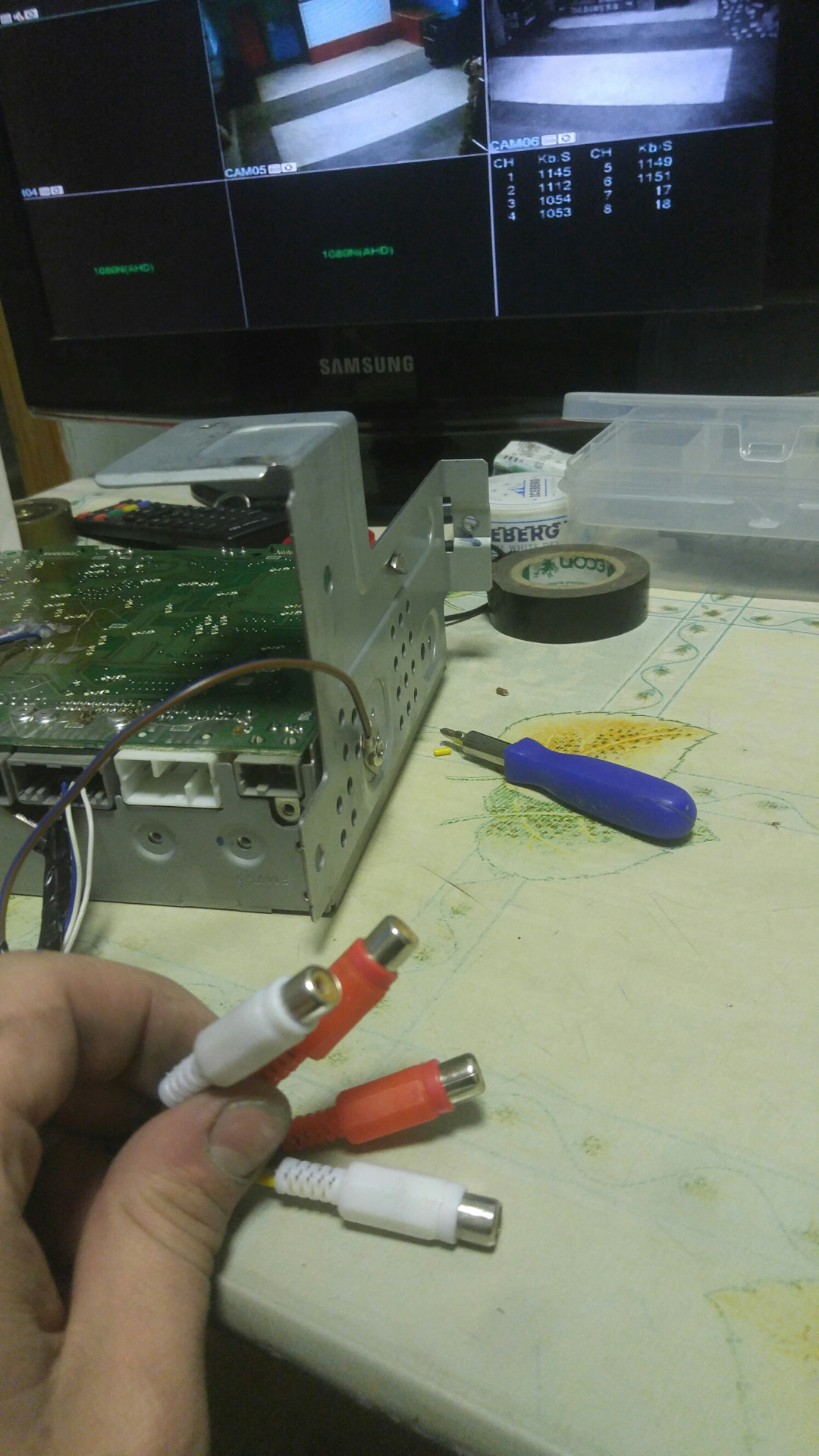

Посидев на цивик клабе, ришил оснастить голову выходами rca
По аналогии, если найдёте на любой другой магнитоле, подобные конденсаторы, можно и не только на цивик сделать…

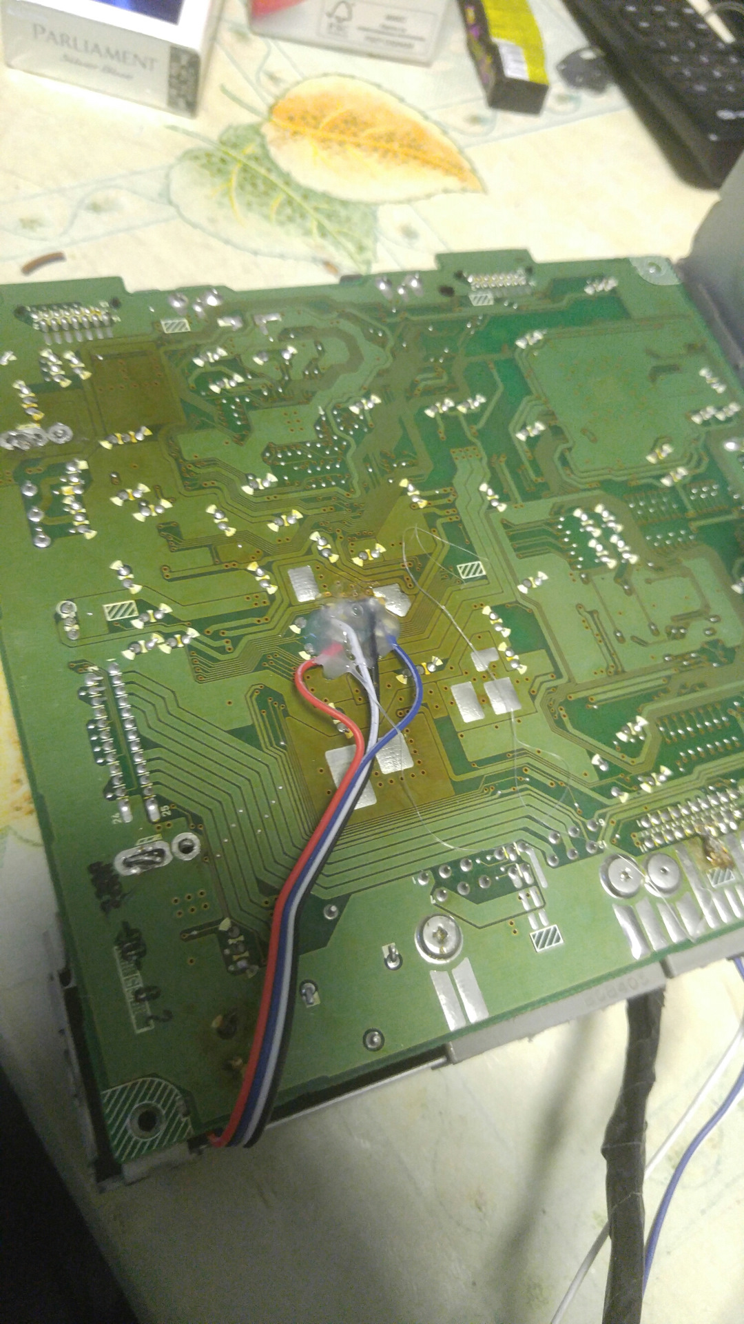

А для кондеры нужны при выпайки линейных выходов?
Да
А что они дают?
Не могу утверждать, но вроде как срезают паразитные частоты

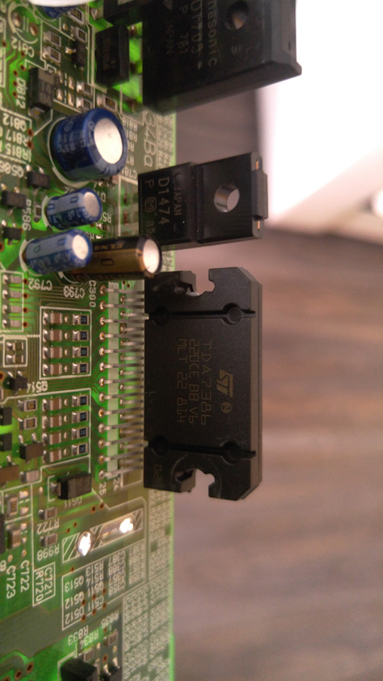

Фото нашего унч на магнитоле

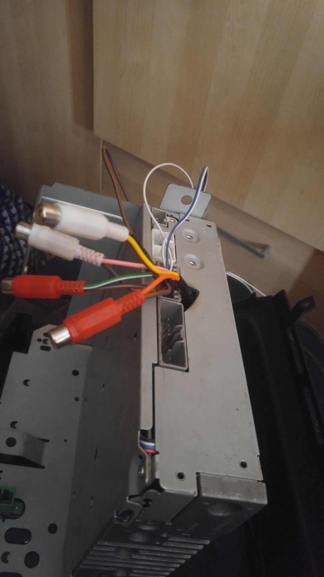

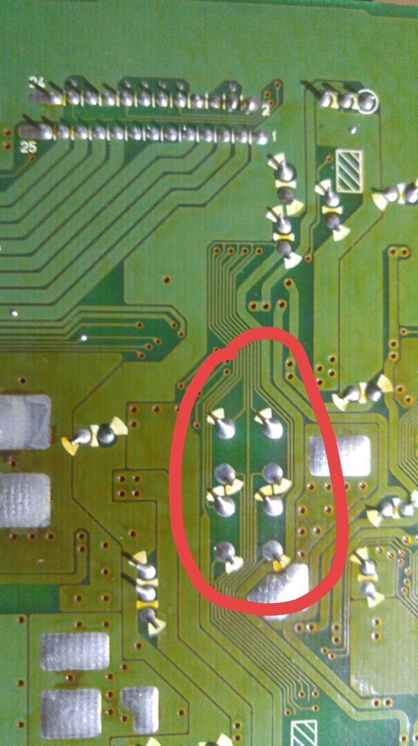

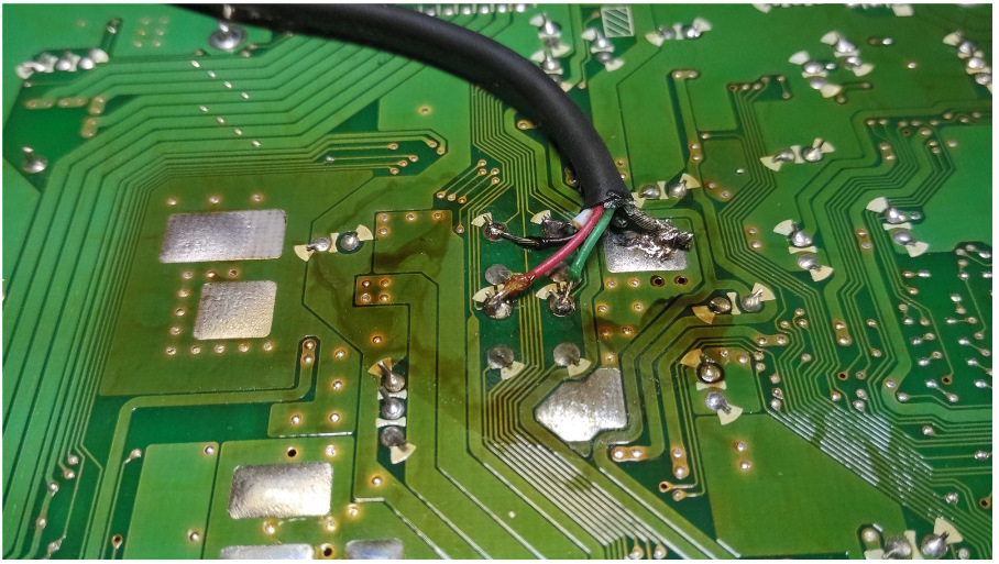

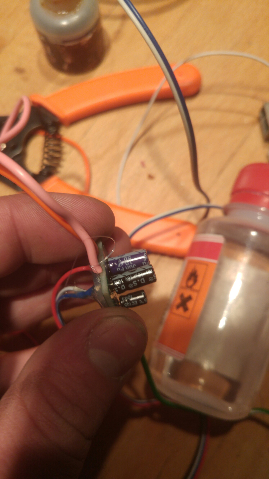

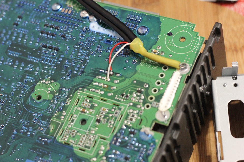

Я что то мало что понял, наверное не в теме. Выпаивал линейный выход как на последнем фото. Как я понимаю должен появиться сигнал что и на динамики только мощностью как для наушников. В результате получил то, что при подключении чего либо (сабвуфера) канал просто получает короткое замыкание со щелчком. Это я что то не так делаю? зачем эти конденсаторы в посте?
По сути да, мы снимаем сигнал отфильтрованный только процессором и не усиленный… Конденсаторы знаю что надо, для погашения какие то помех… Зачем нужно, не могу точно сказать) там черт ногу сломит в конденсатора и их действиях, а так же видах разбираться

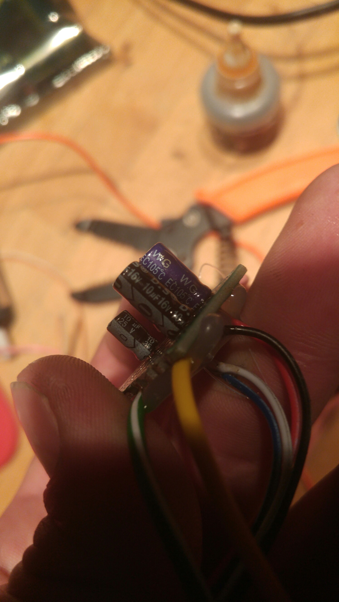

схему подключения кондеров дадите? то что у Вас в результате получилось работает?
Да проверил работает, как написал выше, + к плате… Минус соответственно к rca
а как спаять конденсаторы и подключить их к мафону . Дайте схему пожалуйста, или ссылку от куда черпали информацию. Понятно что с сивик клаба, Но я там ничего кроме фото ниже не нашел.
Ну вот у меня так же спаянно к магнитоле, но масса с корпуса… А конденсаторы ставь где хочешь, но плюсовая нога должна быть в сторону к магнитоле, а минус уже на rca… Ставятся в разрыв цепи…
Один кондёр на канал? Характеристика конденсатора пожалуйста
Да. 10 мкФ, 16 v за глаза думаю, но я по вольтажу делал из того что было, на фото присмотрись
спасибо

Я сделал вывод линейных как во многих статьях на д2. Вывел одну пару, красный и белый тюльпаны. Словил большие помехи, писк в динамиках. Увидел ваш пост, и интересует куда врезать паять кондеры.

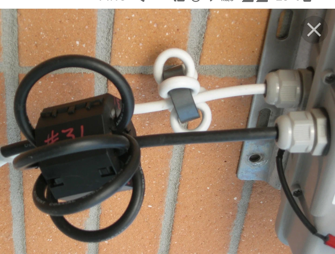

Если память не изменяет, то в разрыв провода на рца в каждый канал 10 микрофорад. Так же массу лучше лучше отдельно вести что бы наводок небыло, так же использовать ферритовые кольца ( она помогли в ликвидации помех от прикуривателя)
Я просто оч слабо знаком с этими делами, ферритовые кольца и как их использовать я не понимаю ))) кондер в разрыв плюса ?
Да
DropShop
А кольцо намотать на них как можно больше провода, если в кратце, чем больше витков тем лучше
На них это на кого ?)
В общем в слеп случае два кондера всего лишь я беру, в разрыв плюсов на рца плюсовой ногой в сторону платы гу, минусовой на тюльпаны, верно ?
Верно, наматывать примерно так

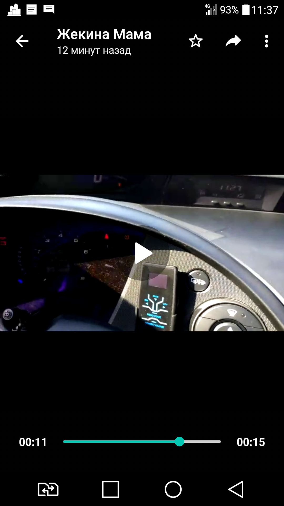

А что за голова и как с дисплеем климата дела?)
Стоял deh-80prs, сейчас fx-730bt они тоже процессорные😂 audison bit one проц, могу продать за 20к₽. Конектс стоит, с дисплеем все хорошо, показывает климат и время)

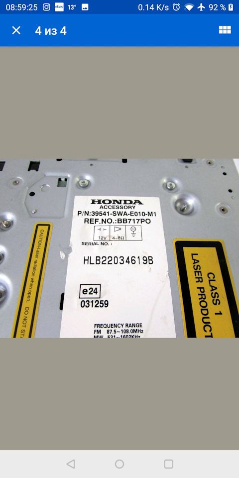

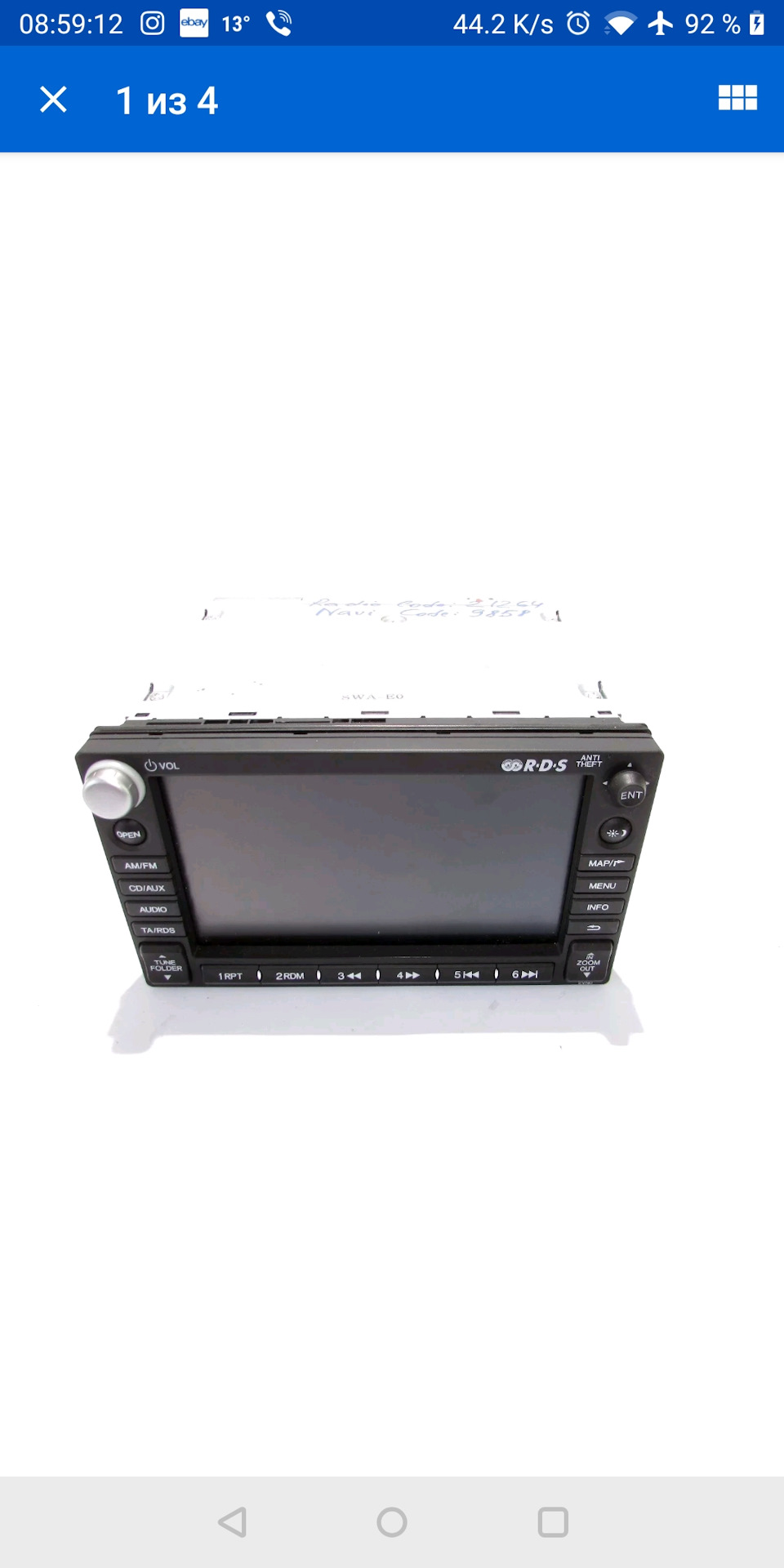

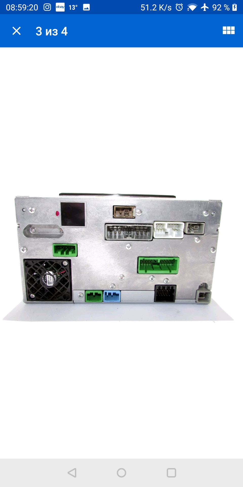

И я оказывается узнал, что у нас на цивиках есть штатная голова с дисплеем 2 din и у неё дисплей климата другой немного … При этом у неё звук на много лучше…
В каких моделях и есть ссылка?
На рестайле видел, но по вину не пробить данный мафон, как только с другом пересекусь отфоткаю его тачку
Скорее всего это не оригинал. Так как нигде у самой хонды нет о нем упоминания.
Точно хондавская, так как видел на тушке маркировку хонды, там даже экран климата настраивается кнопками на самом экране… Сам пока знакомый не купил тачку ни где упоминаний не видел…
Адаптер connects2 даёт эту возможность при условии существования настроек в самом мафоне. Это не новость.
Пускай сфоткает наклейку где написана модель и серийный номер.
У каждой запчасти (и в мафоне) есть эта наклейка.

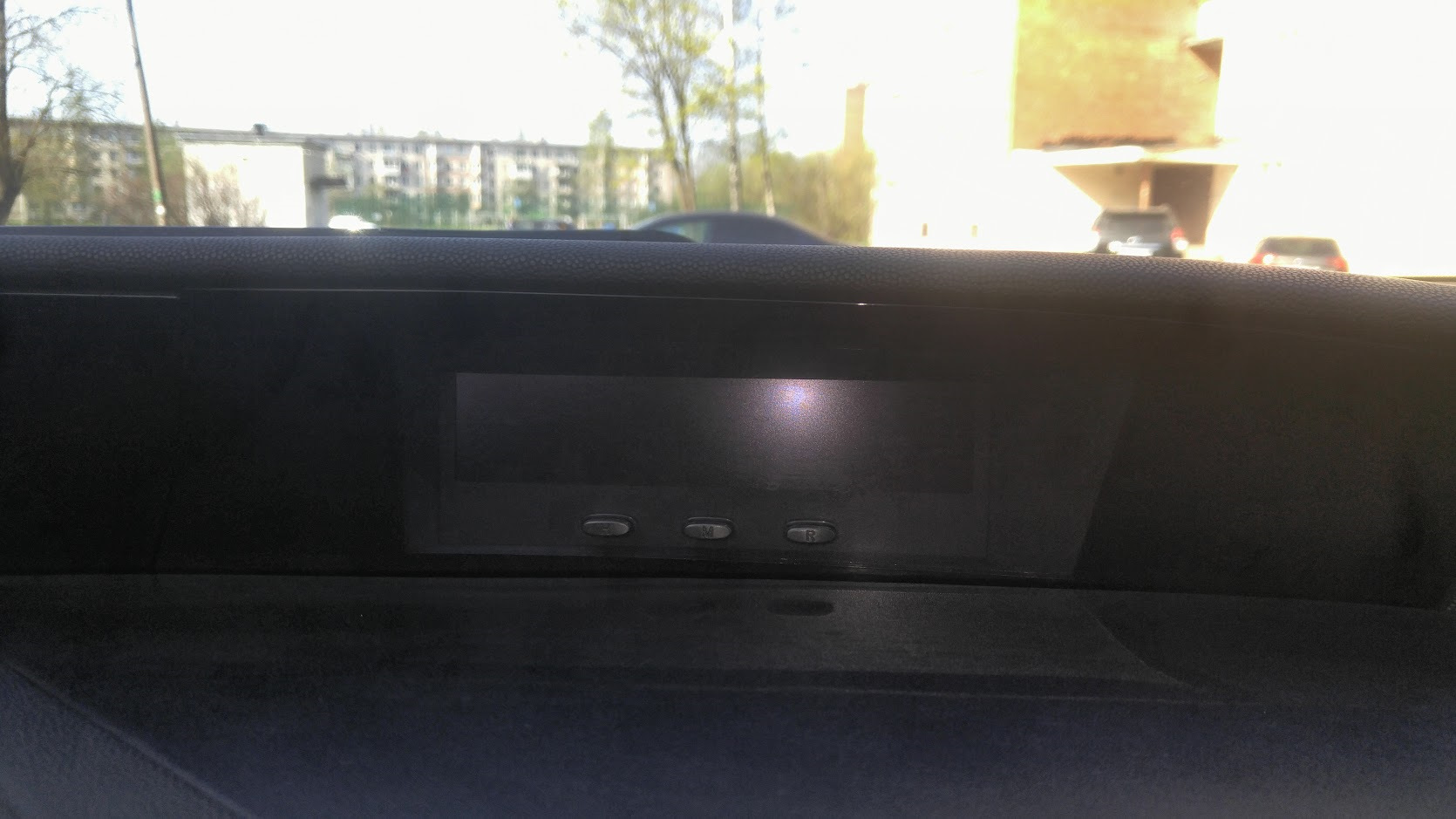

Не, там на самом дисплее климата кнопки 3 хромовые, прямо в нем… А мафон он вытаскивать не будет, я эту тушку туда только пару дней назад есле подключил, провода все в натяг
Если ты подключал, то наверняка знаешь где купили его?
Алиэкспресс? ;)
Ага и шилдик прилепил и с номером запчасти… Я хотел тогда отфоткать, да телефон севший был… В течении пары дней тебе отпишусь, докажу что штатная существует) при этом провода которые идут у нас на дисплей (зелёные фишки) даже подключать не нужно, …

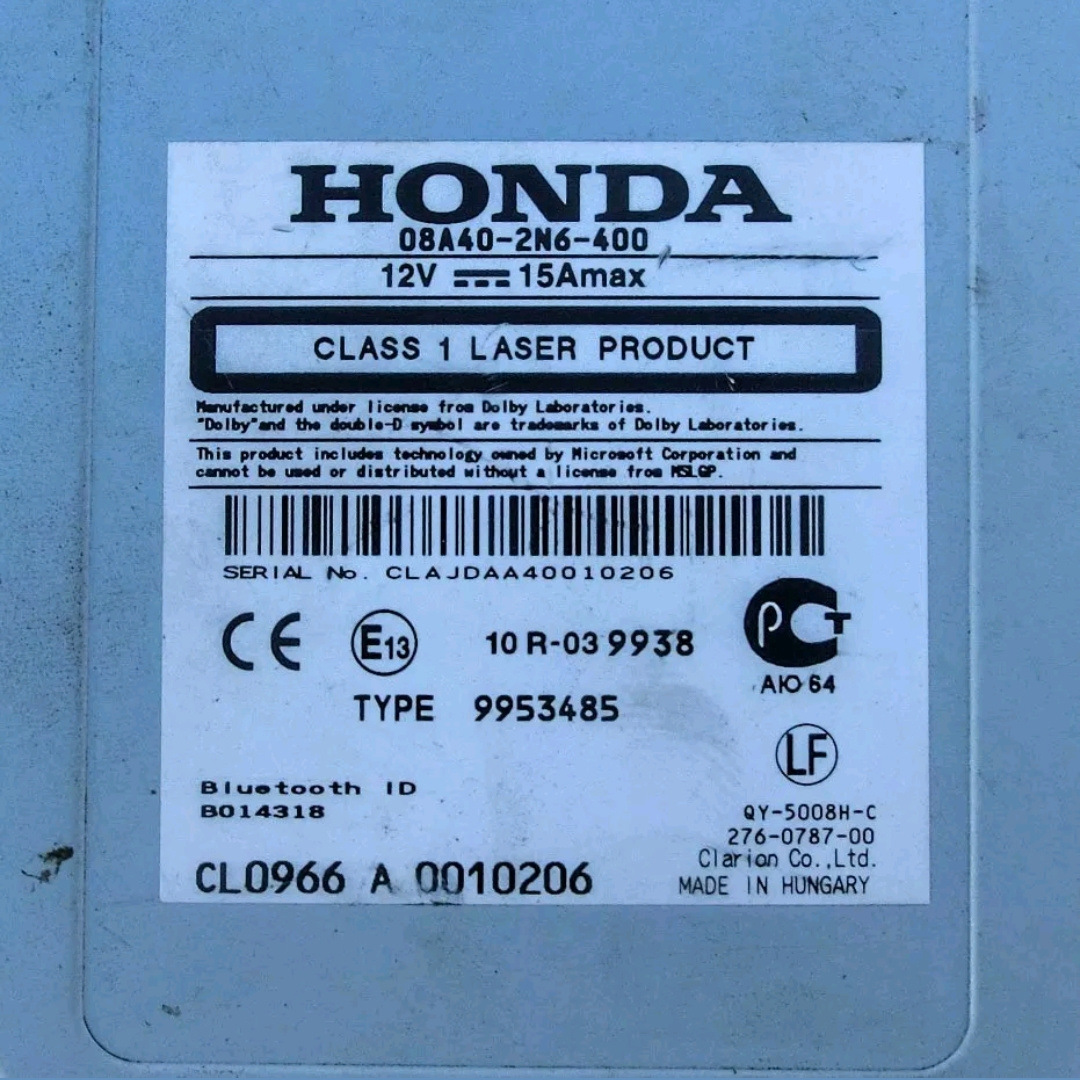

Нашёл, держи 08A40-2N6-400

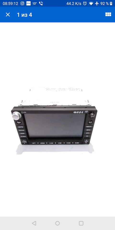

А вот ещё круче:
nikgoblin
nikgoblin
Не, тут морда другая, все таки скорее всего это от срв мафон я видел, но про дисплей пока загадка… Если есть экран автономный от магнитолы, зачем тогда переходники) будем разбираться… Но уже интересно от от CRV подходит без доработок

Дисплей так не смог найти, позже скину как мне фотки перешлют
rover.ebay.com/rover/0/0/…Fulk%2Fitm%2F113272142950
Почему то мне кажется, что там штекера другие были… Ладно будет больше инфы отпишусь ещё, а так да. Увидел что от срв, но то что другой дисплей климата, все равно странно… Я по фото искал магнитолу эту, мб такие же и на другие хонда ставились ( такие же по виду)
