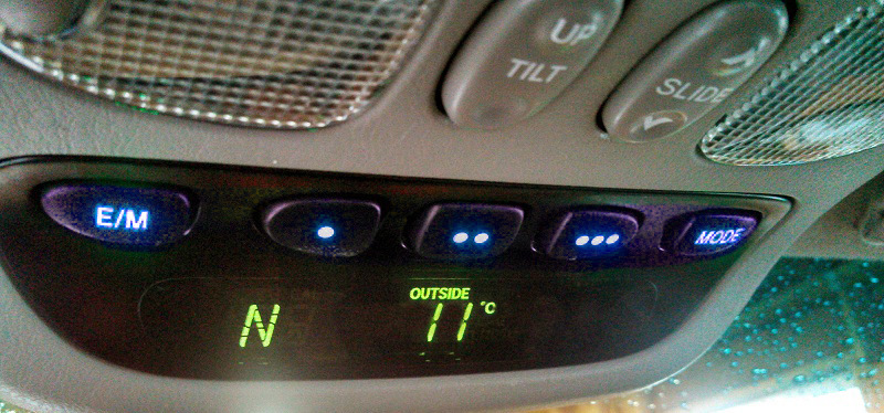

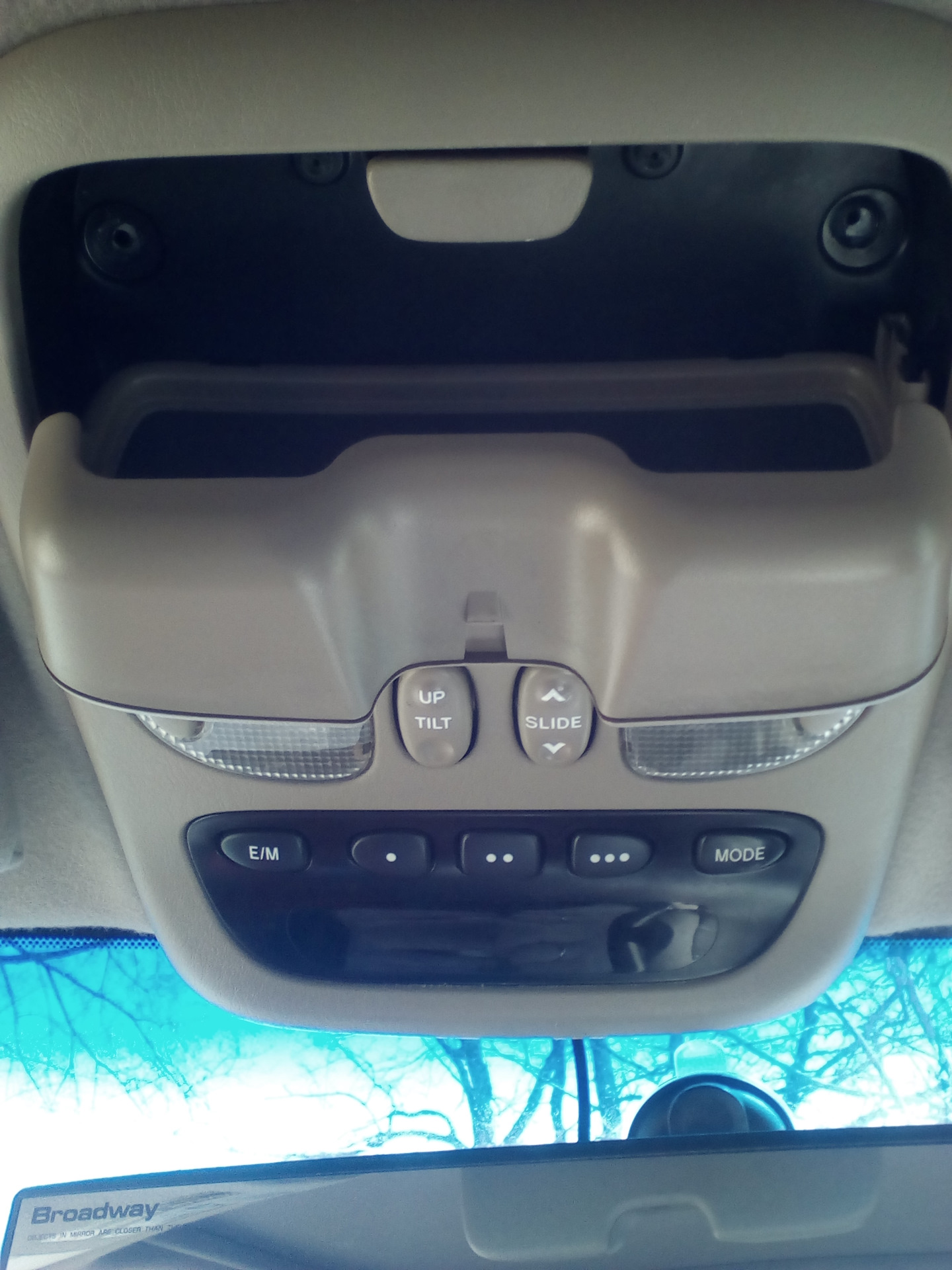

Недавно обнаружил у сотоварищей по клубу, что кнопки Homelink у нас тоже подсвечиваются )))
У меня все было мертво. Решил поменять, тем более, что всю подсветку переделал на диоды. Собственно тут особо и писать бы нечего, разве что для тех, кто первый раз будет снимать потолочный блок. Однако есть небольшой нюанс с диодами.

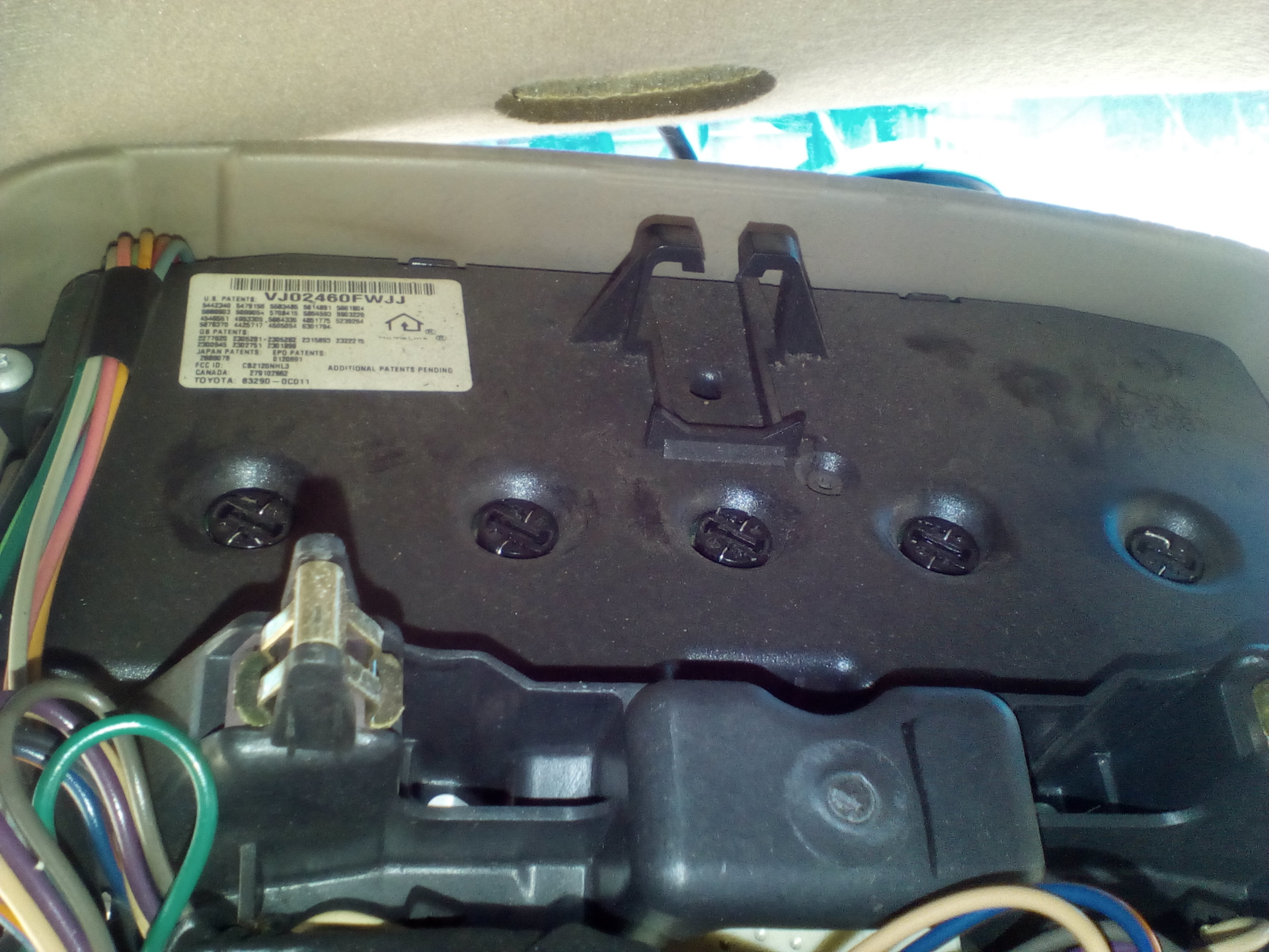

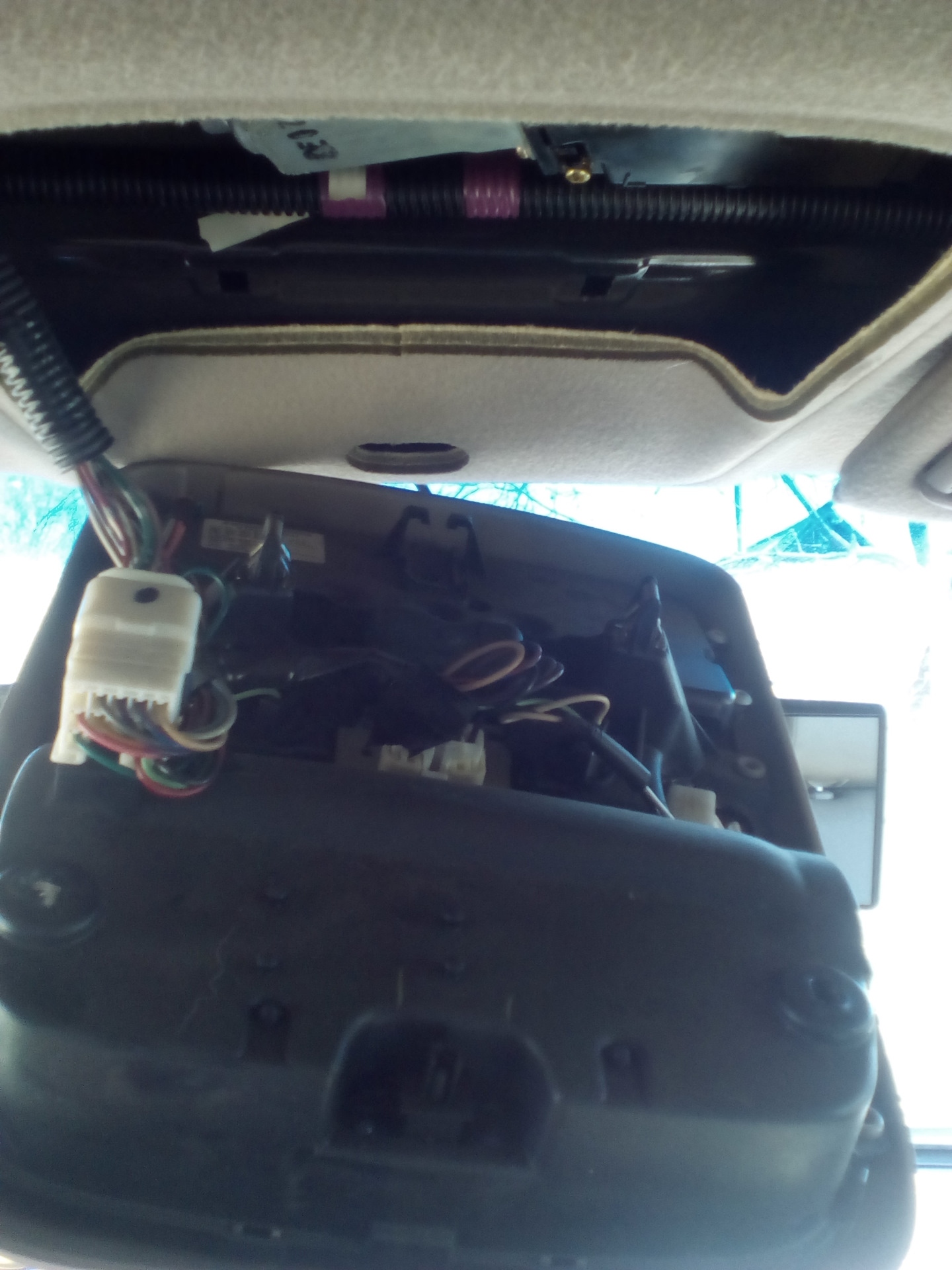

Демонтаж.

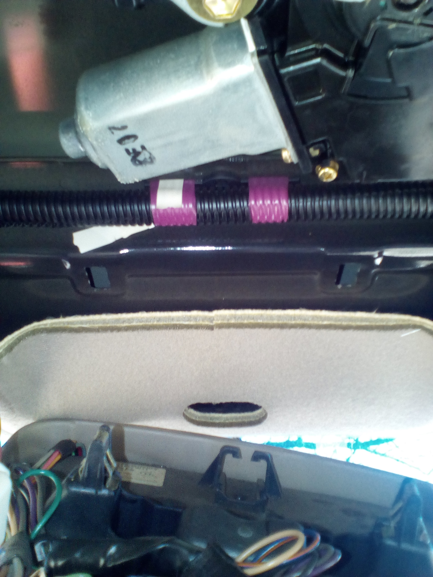

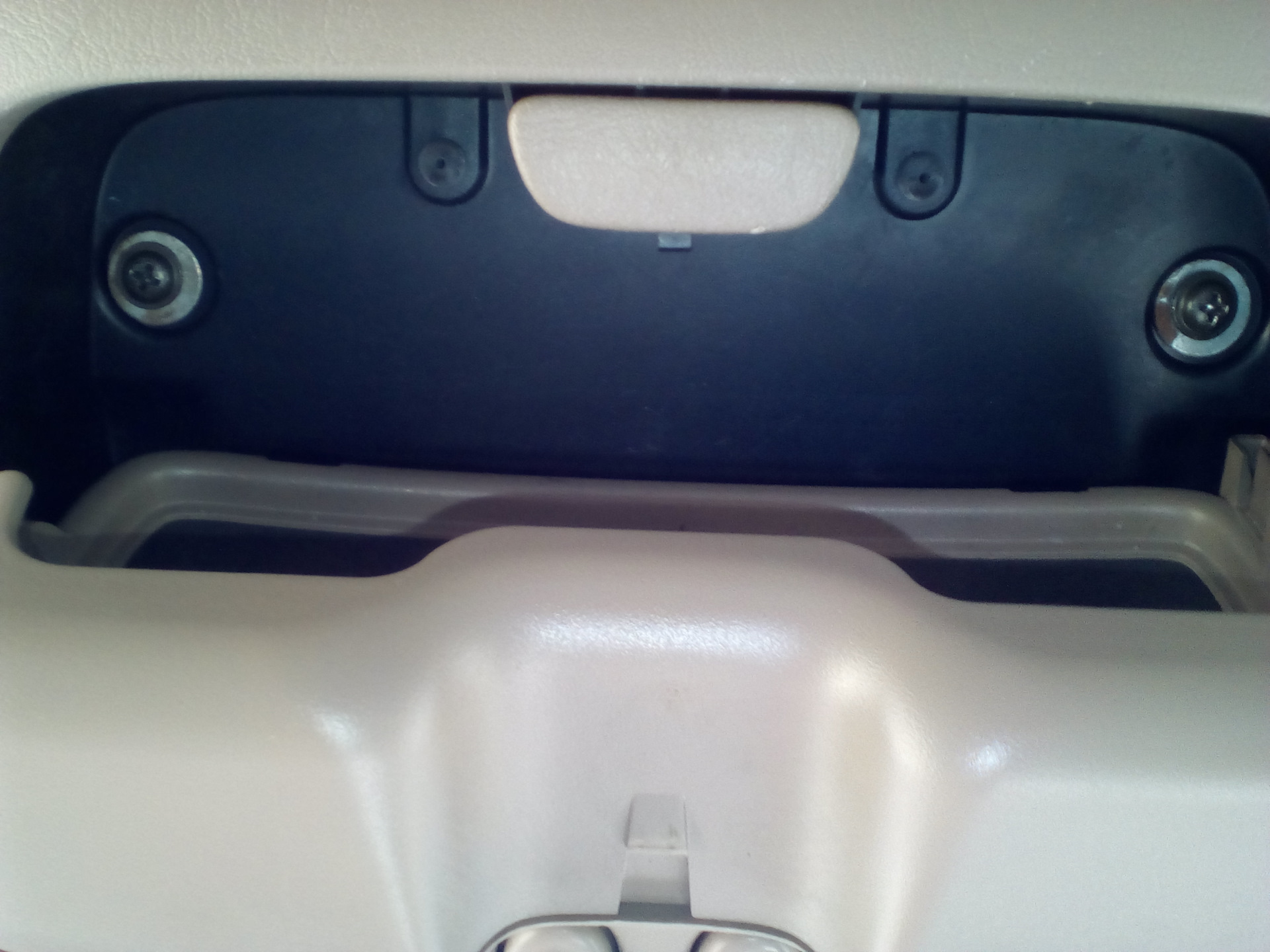

Весь блок держится на двух саморезах под крестовую отвертку и трех защелках которые, к моему великому удивлению, были не сломаны. Саморезы доступны, после открытия очечника. После отвинчивания тянуть просто вниз, без опасений.
Со стороны стекла открывается ряд лампочек.

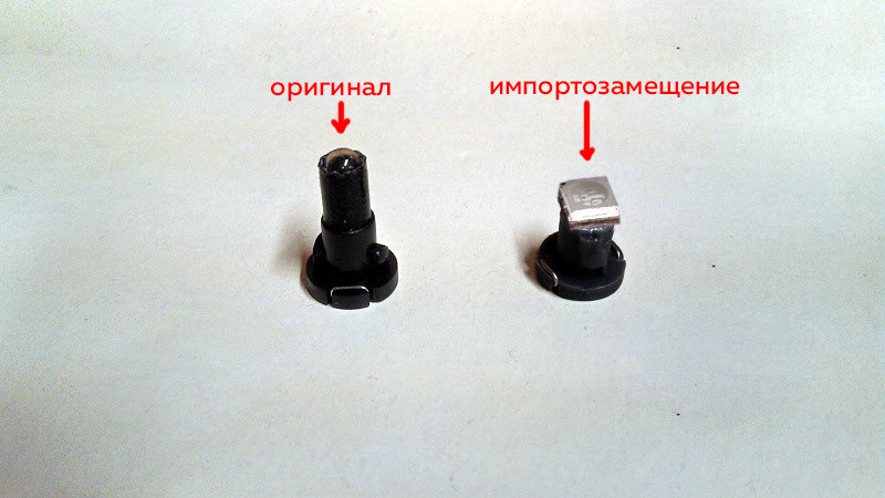

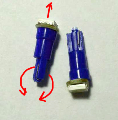

Диоды, использовал Т5, такие же как в панели климата. Но, в своем цоколе они в цоколь лампы не подходят. Поэтому, отгибаем усики и извлекаем диод из его пластмассового корпуса. Оказалось, что мои диоды (SMD 5050) с алиэкспресс уже с припаянным резистором на ножке, видимо поэтому они ходят уже год в машине и не сдох еще ни один, в отличие от первой партии.
Затем извлекаем лампу из цоколя, таким же способом, как и диоды. Внедряем наш голый диод и заворачиваем усики.

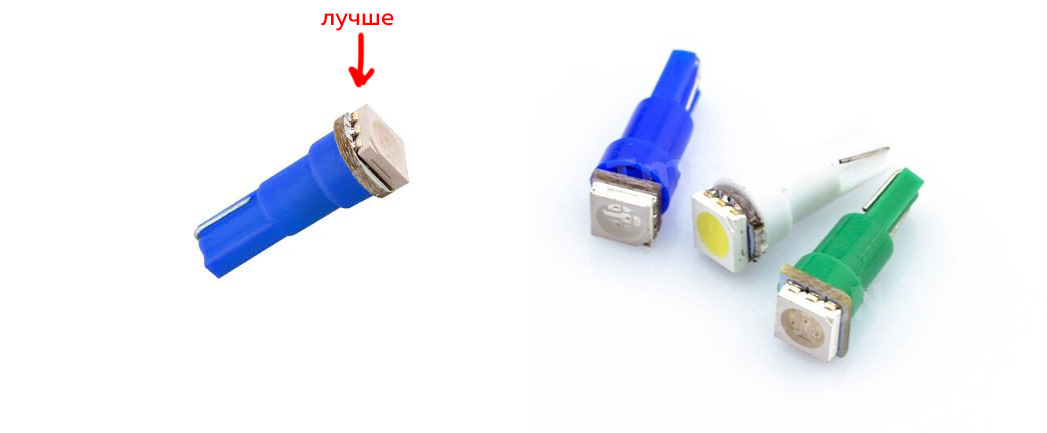

Оговорюсь, что лучше иметь диоды с круглой площадкой. У меня были с квадратной и запихивать их в посадочные отверстия ламп было тяжело, пришлось подгибать шляпку и совать наискось.
Проверяем сразу правильность +/- при посадке диода. И затем собираем все обратно.
У меня. как во многих местах не новой машины, какой-то рукожопец уже крутил эту панель и саморезами почти насквозь проломил пластмассу. Поэтому я еще подставил шайбы под шляпки.
Увы, финального фото нет, т. к. делал днем, подсветки на солнце почти не видно.
Должно быть как-то так ))
