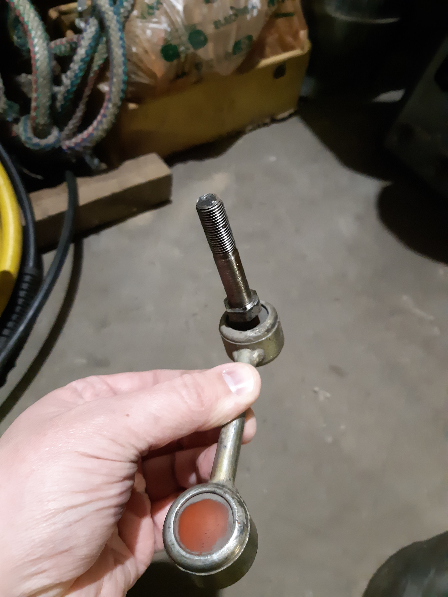

-Установлены стойки стаб. передней оси "НЕТ ИЗНОСА"-Февраль 2013 года (пробег 76 400 км.);
-Заменены стойки стаб. передней оси на "555"-Март 2019 года (пробег 122 500 км.);
-Установлены стойки стаб. задней оси "НЕТ ИЗНОСА"-Апрель 2013 года (пробег 76 400 км.);
-Заменены стойки стаб. задней оси на "555"-Март 2019 год (пробег 122 500 км.).
ИТОГО: ==6 лет 2 месяца и ==46 100 км. пробега по дорогам России…
-Фотографии ниже, как наглядное пособие, что произошло с изделиями за всё время эксплуатации!
*Передние стойки стабилизатора имеют временный износ, сам полиуретановый материал без повреждений, залитые концевики на месте, их не вырвало, сами линки без повреждений собственной конструкции, НО прошу заметить, что маленькие концевики находится в фиксированном положении!
*Задние стойки стабилизатора имеют временный износ, сам полиуретановый материал без повреждений, залитые концевики на месте, их не вырвало, НО прошу заметить, что линки имеют конструктивную деформацию тела, как собственного, так и "обоймы" сайленблока!

*Подводя итог выше написанного текста и учитывая практику эксплуатации, то напишу проще:
— Линки "НЕТ ИЗНОСА", не позволяют работать стабилизатору поперечной устойчивости Вашего автомобиля, как положено и соответственно всей подвеске в целом!
P.S. Стойки стабилизатора "НЕТ ИЗНОСА"-это скорее элемент "антитюнинга", а не "улучшайзинга" подвески автомобиля… Я свой выбор сделал и это моё мнение…
