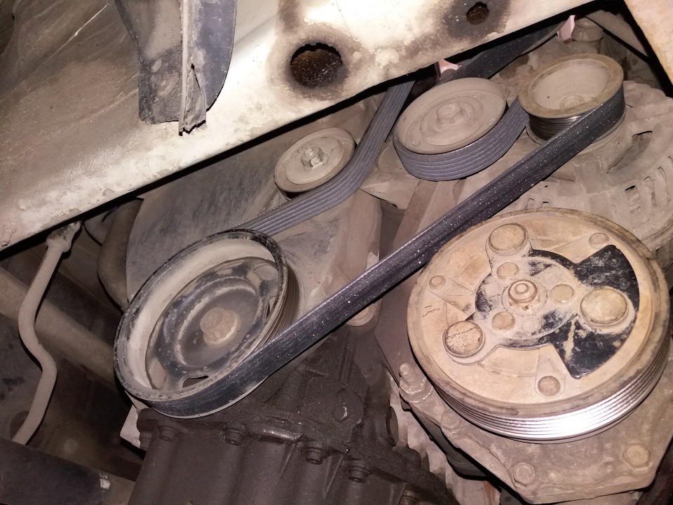

По пришествию весны, в нашем городе начался сезон дождей, ну и по классике, моя "крошка", только купленная, и еще не приведенная в надлежащий вид стала жертвой "водных процедур". Все знают о проблеме попадания влаги на приводной ремень генератора, ролики, и сопутствующие агрегаты. У меня, как у только начинающего, защиты конечно же нет, потому первой жертвой пал компрессор кондиционера.
Пару дней луж и подшипнику хана, вой стоял жуткий. Впечатления были непередаваемы…Так как Авто активно используется, и ремонтироваться на СТО только на крайняк (у самого руки не из попы), решением было сменить ремень, который и так уже повидал, в обход кондиционера.
Почитав форумы и прочие прелести на D2, на мой 1.4 16V AHW владельцы ставят поликлин 6PK1413-1420. Доверившись диванным "гуру" берем кошелек и дуем в магазин за покупкой…
Берем ниточку накидываем и смотрим дальше:

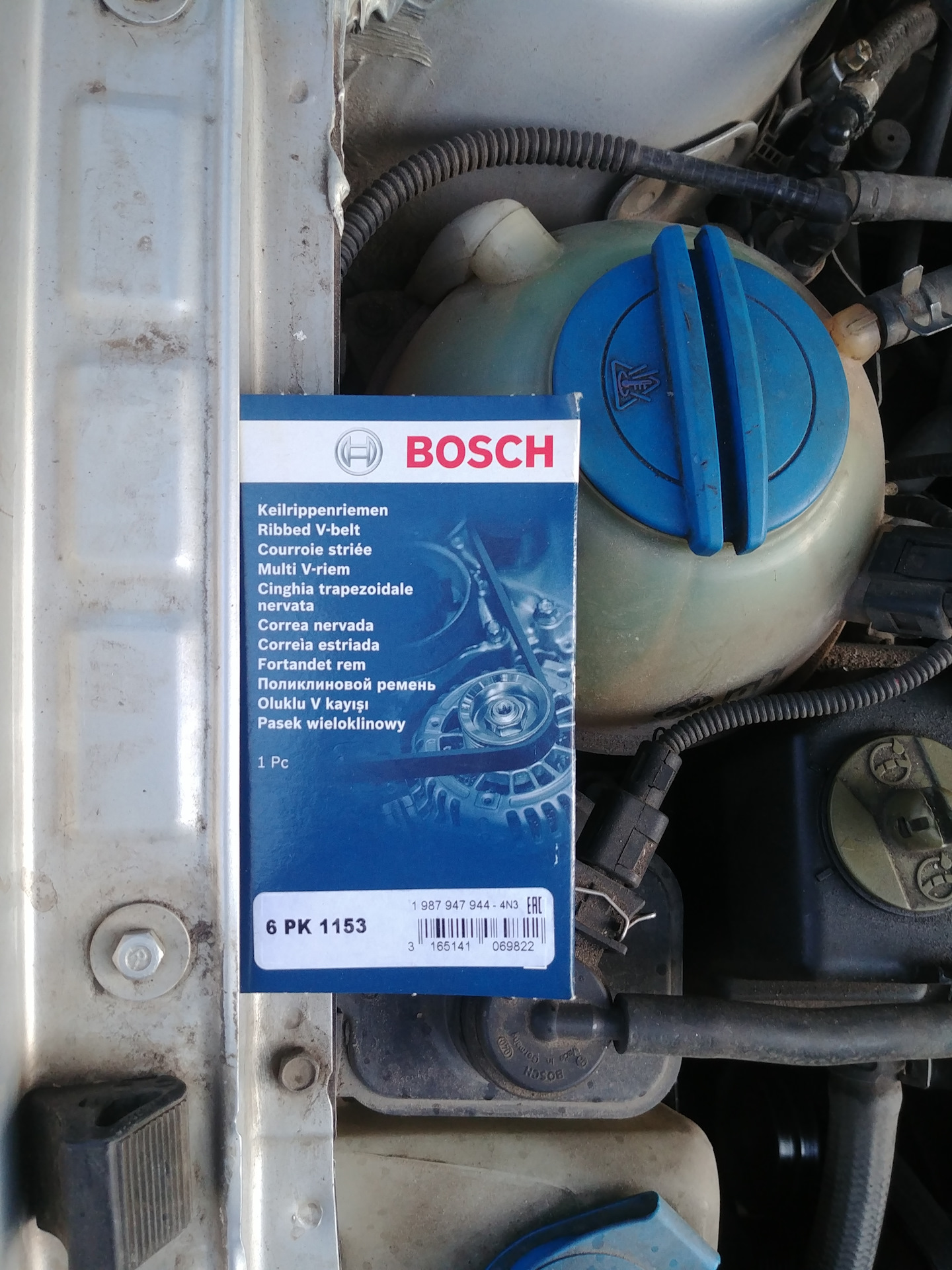

И тут в голову пришла идея, а почему бы не выкинуть из системы и "паразитный" ролик. Сказано-сделано. Берем нашу ниточку прикидываем и о чудо 1150. Естественно, такого ремня мне ни кто не дал. Ведь в жизни ничего просто не бывает). Продавец дает ближайший ходовой ремень 1153 тоже с "Гольфа", но вот такого: Golf Cabriolet IV (1E7) 2.0 [AGG; AKR; AWF; ATU; AWG] 115 л.с 1998 — 2002. Главное Магия VAG`a не нарушена, не с "япошки" и на том хорошо)
Накидываем — и радуемся.
Еще скажу:
— не смотря на отсутствие обводного ролика, пятна зацепа ремня на ролике генератора достаточно, чтоб все работало как положено. Ни свистов, ни пропусков, на любых оборотах. Ремень не перетирается в рабочей части.
Ну и тот ремень который становится как влитой:
6PK1153 BOSCH 1 987 947 944
Как времянка, самое то…

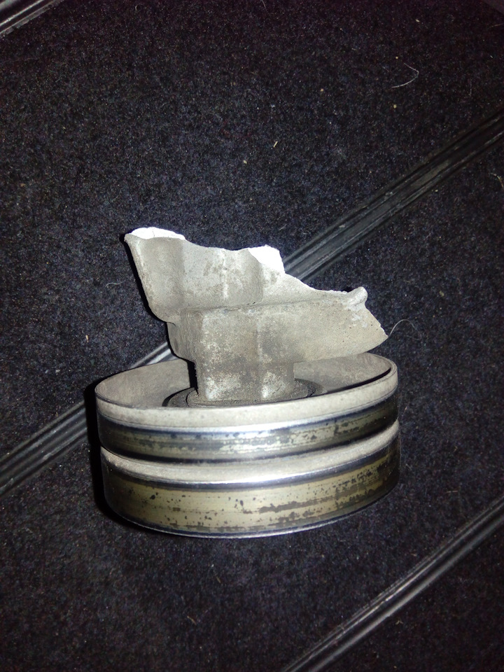

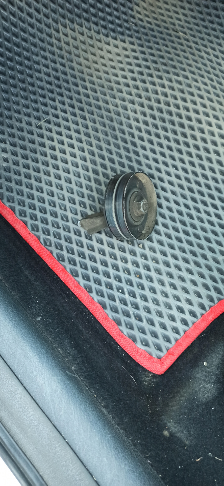

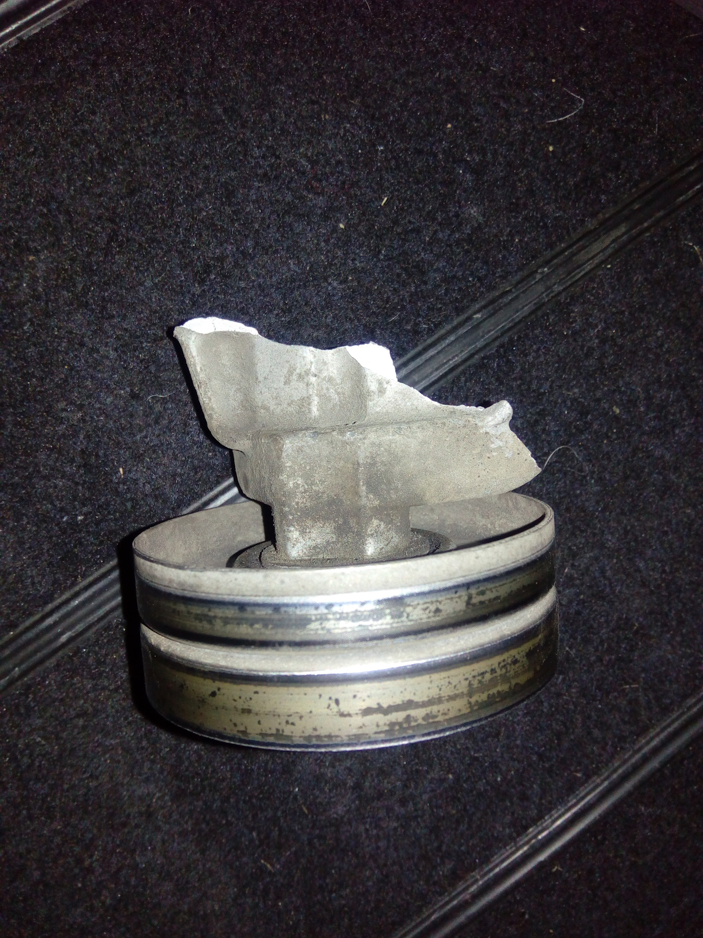

…у меня паразитный оторвало, поставил как вы рекомендовали сымый маленький ремень — всё ок работает !.. Спасибо за совет.
что вы сделали что бы так оторвало ролик ремня генератора?
kladovsheek
1 v 1 также отвалилось на ходу не не нагружал ехал аккуратно ☺

Просто не так обводил через паразитный ролик, судя по фото нитки
Точно, не так! Век живи, век учись — не додумался, начинающий гольфовод, прошу "носками" не кидать) Сделаю как у вас, а мой пост будет тем кто не смог найти 1420, по типу, варианта номер 2)

Дружище, генератор хреново будет работать при таком зацепе
размер ремня не помню уже, но натяжитель ничего не задевает, одевать правда немного туго
Возможно, но это времянка, пока компрессор на ремонте.
Я писал в посте, генератор работает нормально, пропусков и свистов нет, напряжение не плавает, давал обороты под 5500, тоже думал будет проскальзывать, но все ок!
