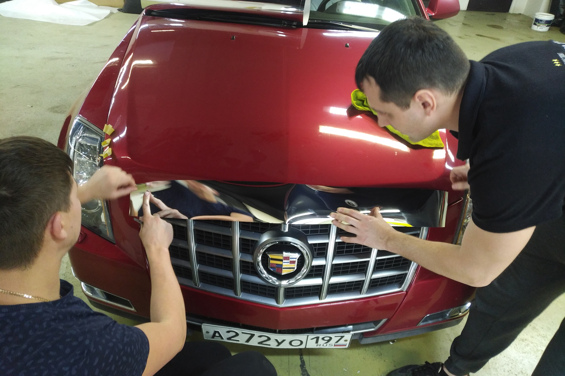

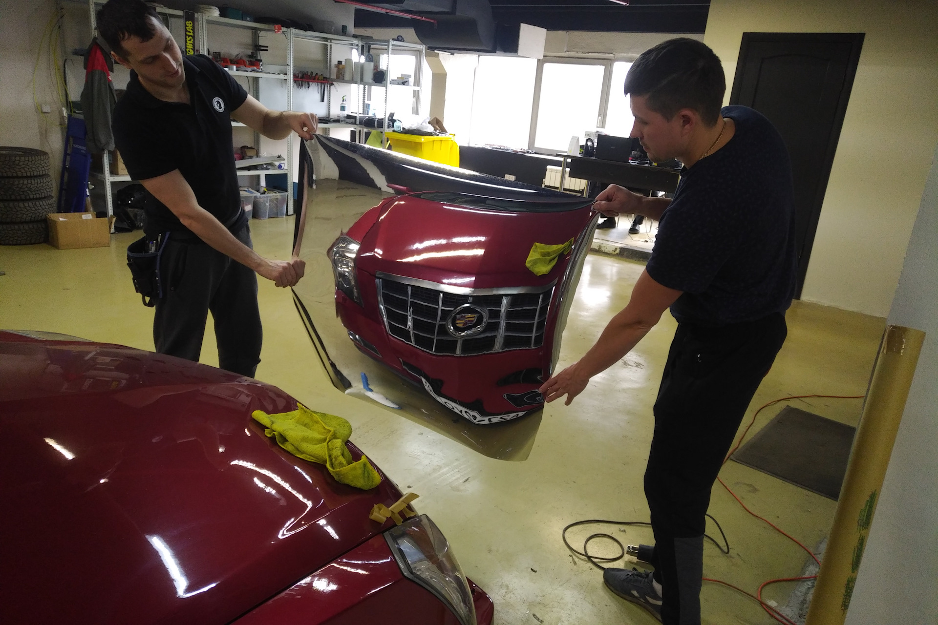

В реальности даже меньше, т.к. куска за 2500 рублей хватит машины на 4 точно, а то и на 5 если руку набить))) Процесс достаточно простой, старый хром сошкурили нафик, усе обезжирили, и с феном заклеили новым хромом.
Экономия:
— Сабля — 7-10 тыс рублей
— Решетка 20 тыс рублей
Хром идеальное зеркало без шагрени, купил тупо в яндекс маркете, пленку такую уже юзал! Рекомендую! Сверху наклеил SUNTEK PPF, хром тяжелее достать чем сантек)
Ну и заодно лопухи переклеил, т.к. были матовые уже
Видосик 8-)
