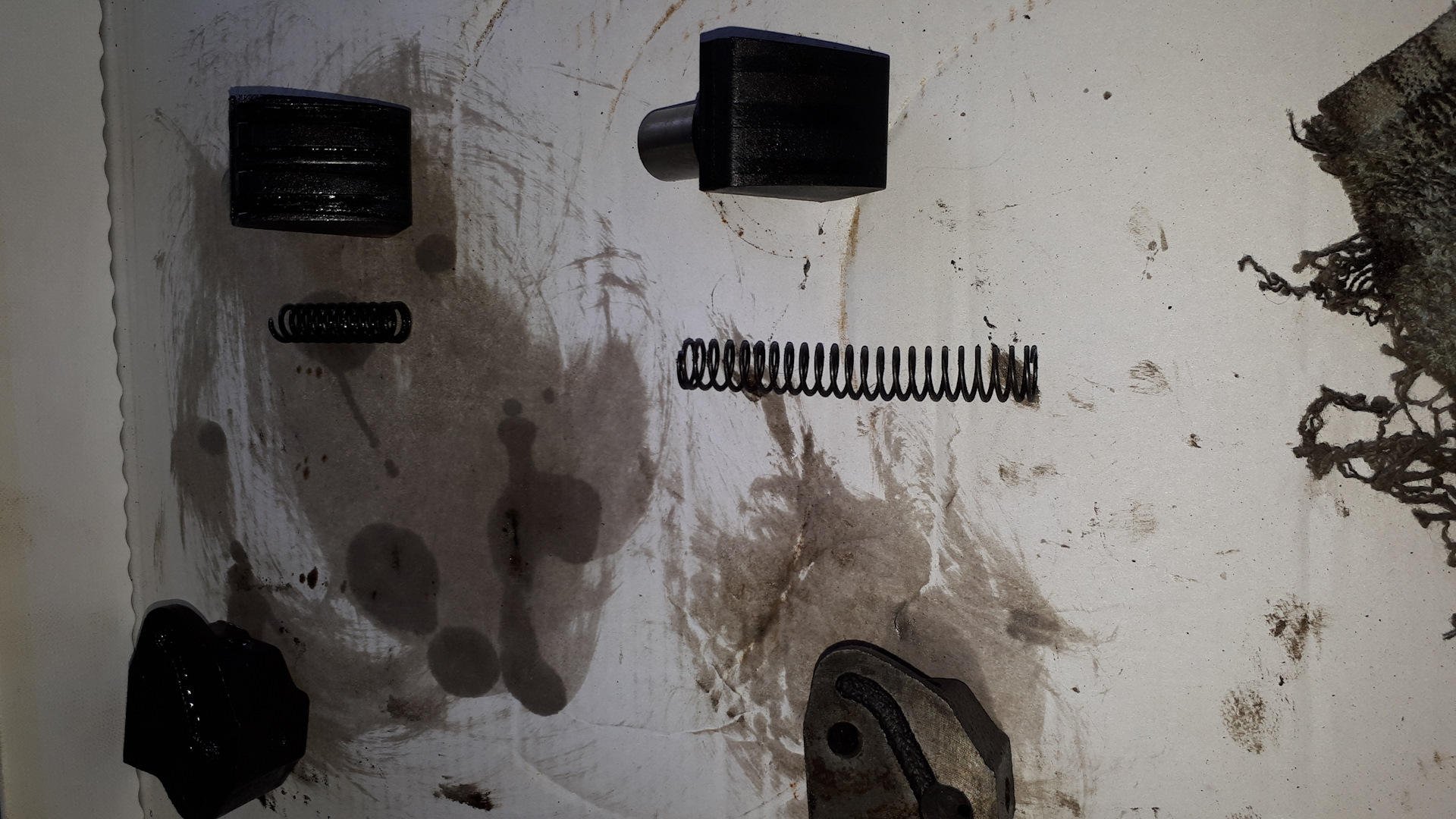

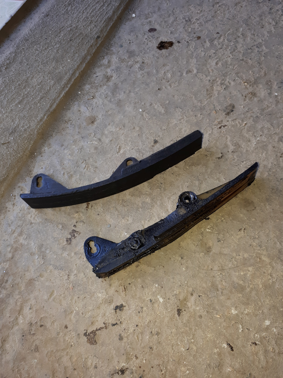

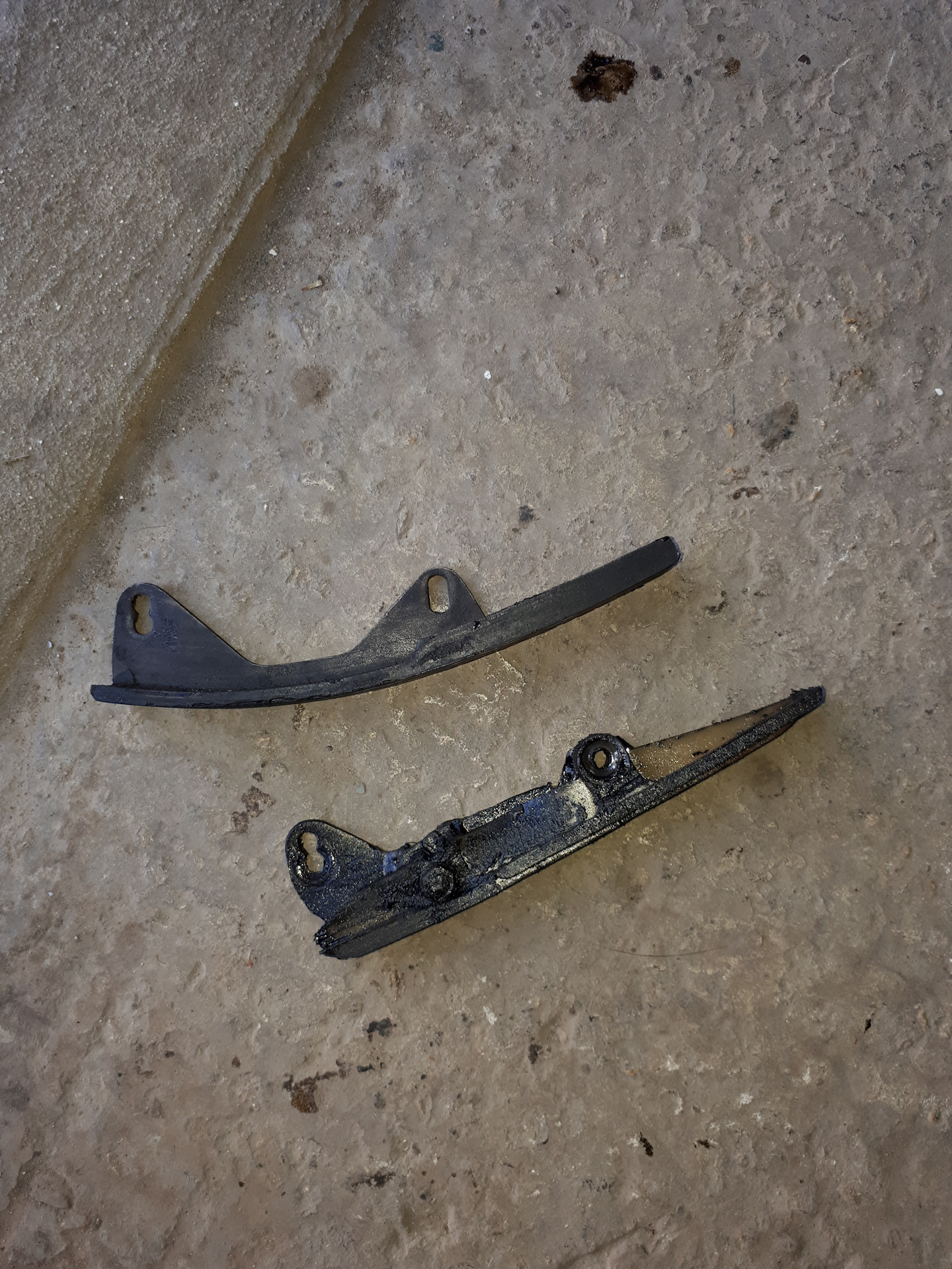

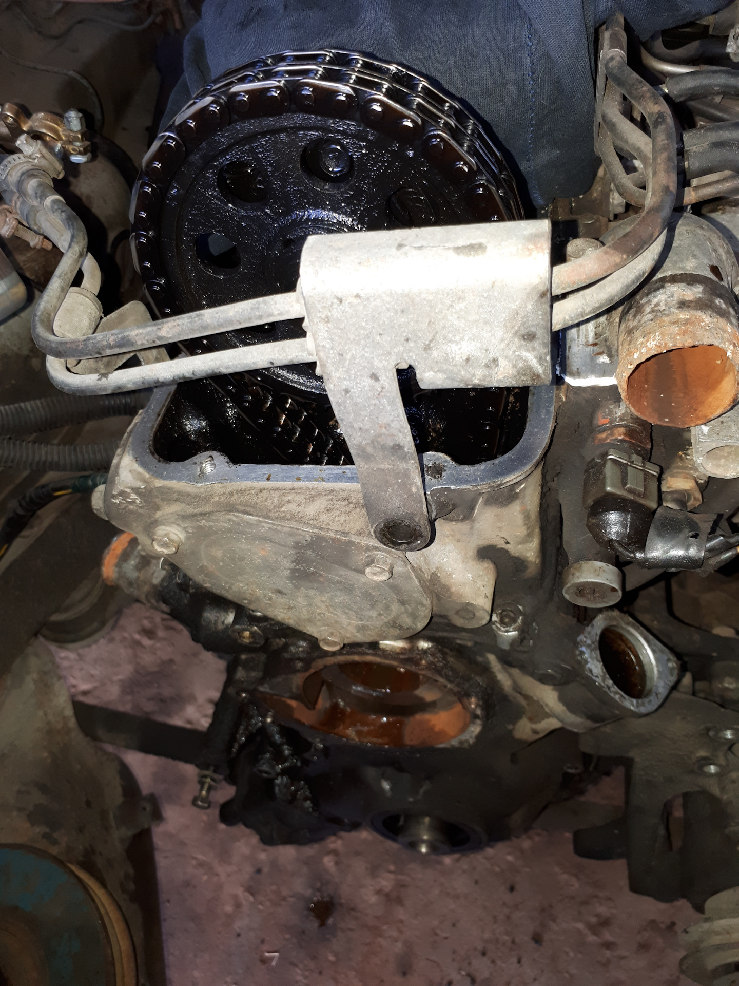

Короче долго у меня вставало на эту хрень.Ни разу не делал.Все теория на этом двигле.Решился.Задолбал треск с крышки.Лесник уверял меня что там цепь растянулась до размеров Млечного пути.Но все оказалось проще.Хенд мейд наших криворучек.Впрочем ничего нового.И прокладки поддона с клапанной вообще резиновый самопал.Блин и не текли.))4 болта поддона и вуаля, не надо его весь снимать.Крышка вышла вперед.Легко.Цена вопооса-спиженная моим Бариком перчатка.И нах ему каждый день новая.

Ну, ну? И шо? "И так сойдёт" — помогло? Как треск? Теперь вместо ноты ля, нота ре? Гитарист хренов.
Так!Для тех кто в лесу умничает и кричит шо там цепь гремит и она растянута как резинка от трусов!И вообще, хто из нас лабух и на йонике грав?! Слух как у Моцарта!Там клапан гремит 100% на 1 или 2ом горшке.Это даже я тетерев услышал.Умник!Теперь будешь мне регулировать.Ну или дизеляку заведи.)))Тоды прощу!
