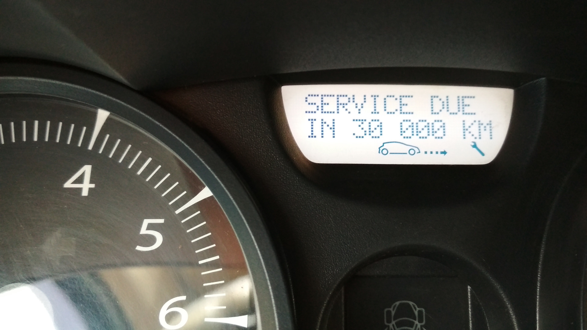

Всем привет!
Вчера загорелась ошибка и гаечный ключ.
Прочитав много информации на просторах интернета решил попробовать убрать её самостоятельно.
И так на панели горит ошибка, делаем 1 круг переключая кнопкой обратно до ошибки. Зажимаем кнопку и удерживаем.
Загорается до следующего ТО 30000 км
Теперь на 30000 км можно об этой процедуре забыть.

У меня на 8000 стоит.
Чтобы не пропустить? ))
Ну да. Хотя меняю раньше. 6500-7000
Нормально так.Нажал кнопку и еще 30тыщ\км можно ничего не менять.
Лучше бы 10000 было забыл, а она тебе напомнила
Да хоть 5000 ставь. Клип или pyren
Буду разбираться, спасибо)
Очень удобная функция контролировать время следующего ТО, единственное нужно изменить интервал, себе поставил 10000 км. (инструкцию брал здесь — www.drive2.ru/l/459412517920228442/)
Почитаю
И означает оно "дуй в сервис now (то есть быстро!)" пришел срок очередного то. И интервал европейский! Для стран с неблагоприятной экономикой (массовые подделки комплектов ГРМ и масла) и плохими климатическими и дорожными условиями экспоуатации, этот интервал рекомендован 10 тыс. Легко самостоятельно меняется с помощью Pyren и китайского сканера, ну или клип!

Проще обнулять сразу при ТО и удобно отслеживать
Так то бы да, оно было 500км назад, плохо только что не 10000 цикл
Так выставь 10 тыс. что мешает!
Скана нет пока
Так съезди к официалам на клип!
Не вижу необходимости, ладно бы они это сделали за 50 рублей, а то что они озвучат, проще добавить и купить скан. Я собирался как раз его приобрести.

У меня 15к стоит, меняю масло раз в 7-8 тысяч. Обнулять сразу после замены

Я 8 поставил
Это не ошибка, а оповещение
Я знаю, может кому то пригодится, чтобы не платить деньги диагносту, не за что.
