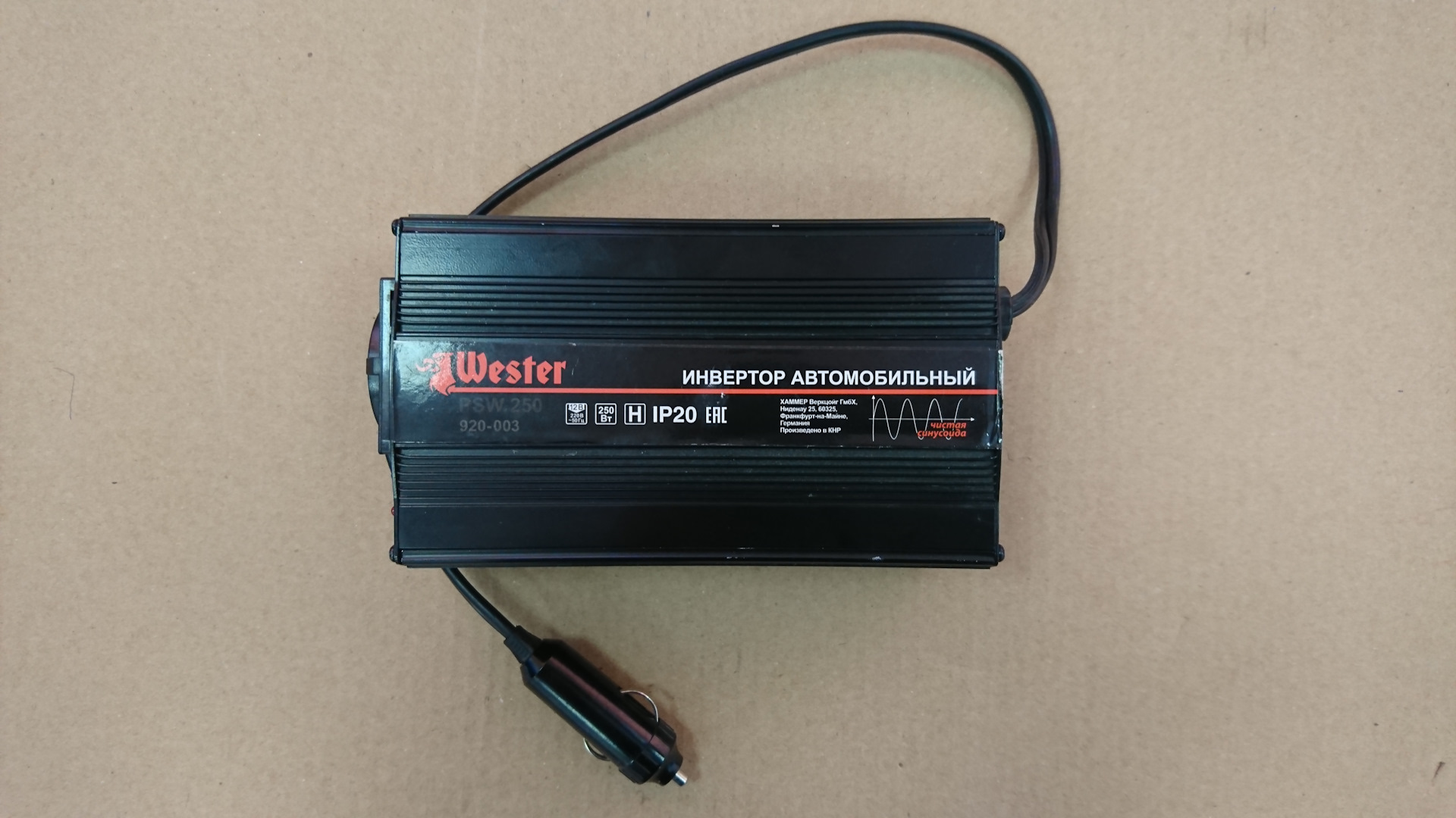

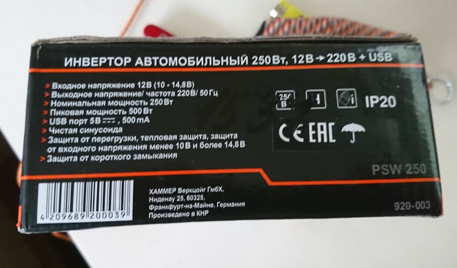

Идея иметь в машине розетку в 220 вольт вынашивал давно и вот случайно купил небольшой инвертор.
Обещают номинал в 250 ватт. Да мне столько как правило и не надо, максимум ноутбук или телевизор. Это все до 100 ватт.
Вот такой вот девайс

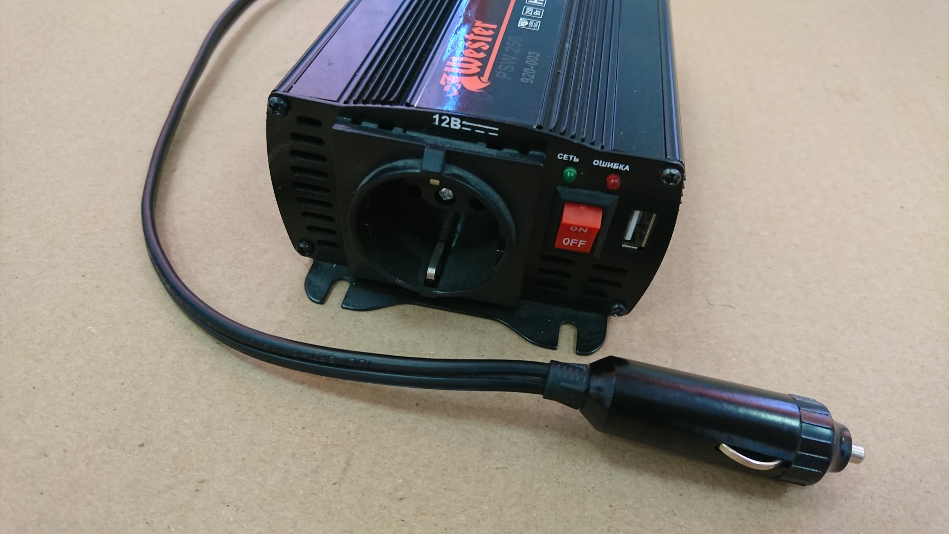

Есть порт USB (наверное полезен если одна розетка 12в в машине), кнопка включения и индикаторы

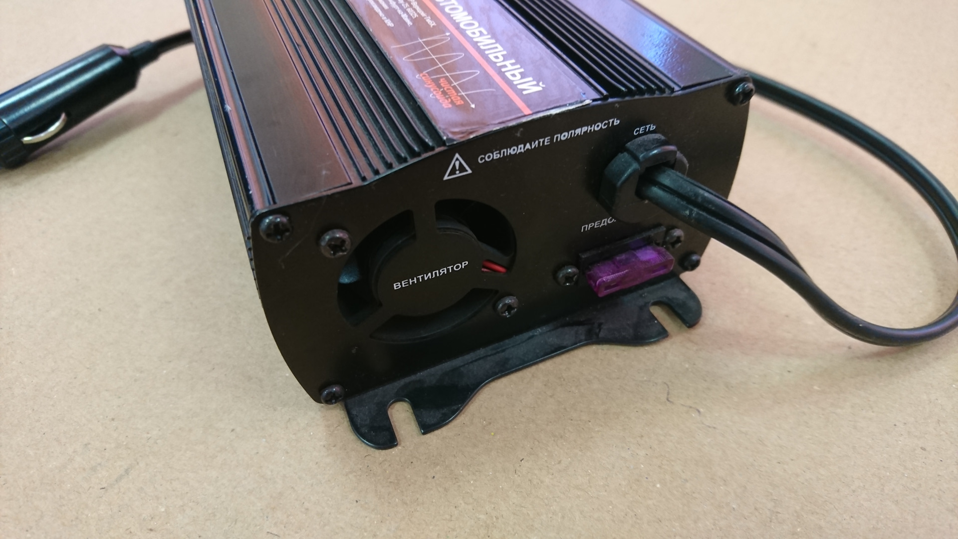

Сзади вентилятор для охлаждения и предохранитель

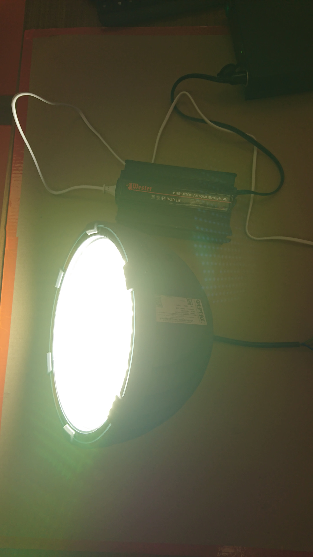

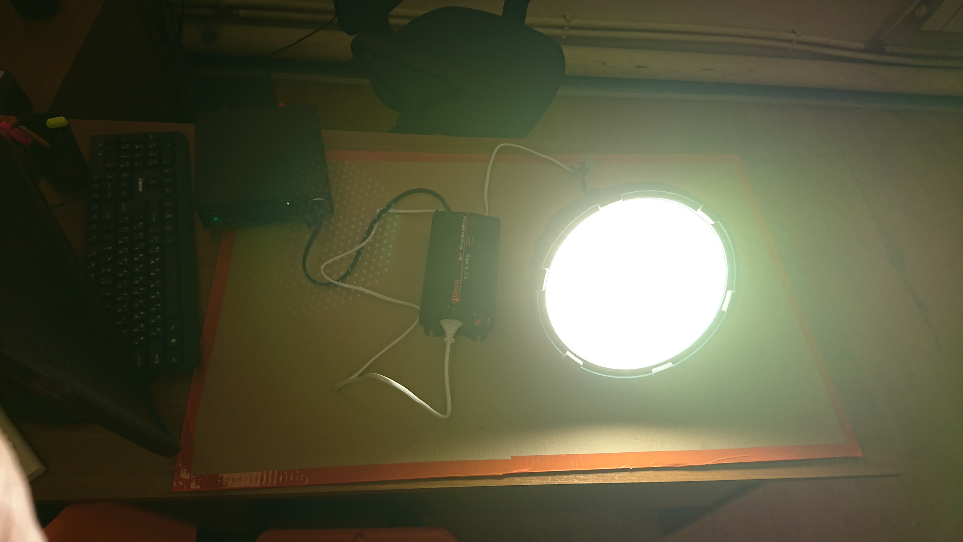

Ну а после надо протестировать.
Как нагрузку я использовал светодиодный светильник мощностью 150 ватт.
Фото конечно не передает количество света ))))
Инвертор справился (у светильника нет пусковых токов), отработал штатно.
Кстати световой поток светильника почти 22 тысячи люмен! Может пару воткнуть вместо купленной ранее балки?

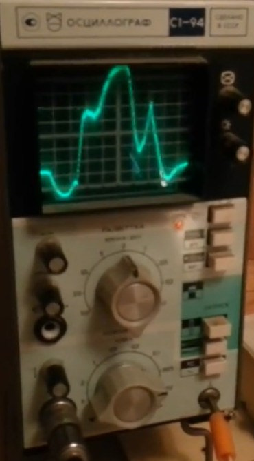

Если у этого инвертора не чистая синусоида, а пилообразная. то импульсные блок питания будет трещать и сильно греться
обещают чистый синус!
Если так то хорошо.
если верить ютубу, то синус
Masloy
Синус там достаточно грязный, но как правило на работу не влияет, и при полной нагрузке поостерегся бы включать его в прикуриватель
А я и не планировал на 100% грузить.
Думаю максимум 100 ватт.
Просто помнить что на перебразователе предохранитель на 35 ампер, в прикуривателе несколько меньше
Несколько? Обычно 10А
да, максимум 120 ватт

Вот не знаю, у меня два инвертора один дешманский на 300ва так зарядка для ноута просто трещит и очень сильно грелась. У второго инвертора с нормальной синусоидой хорошо работает
