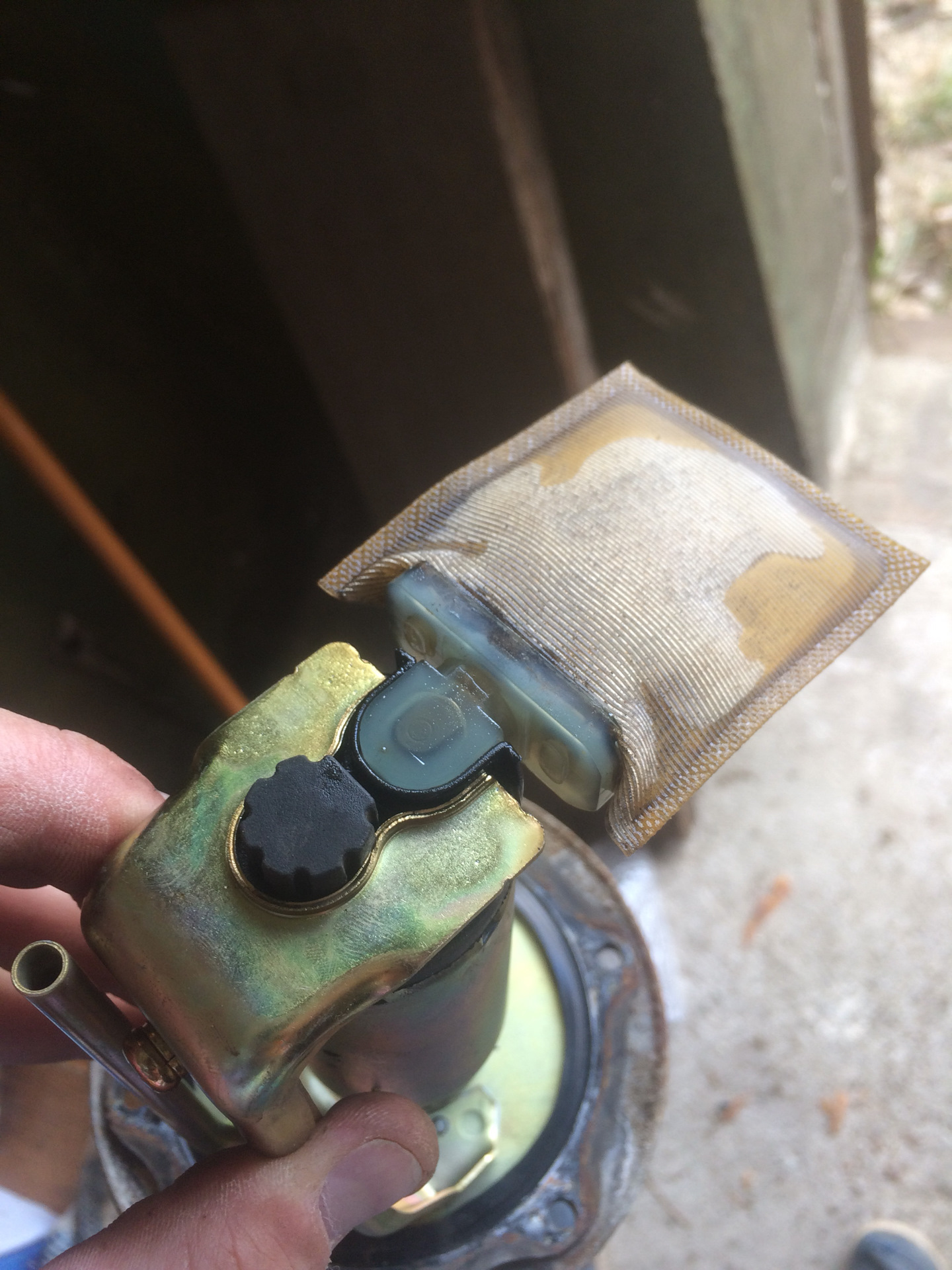

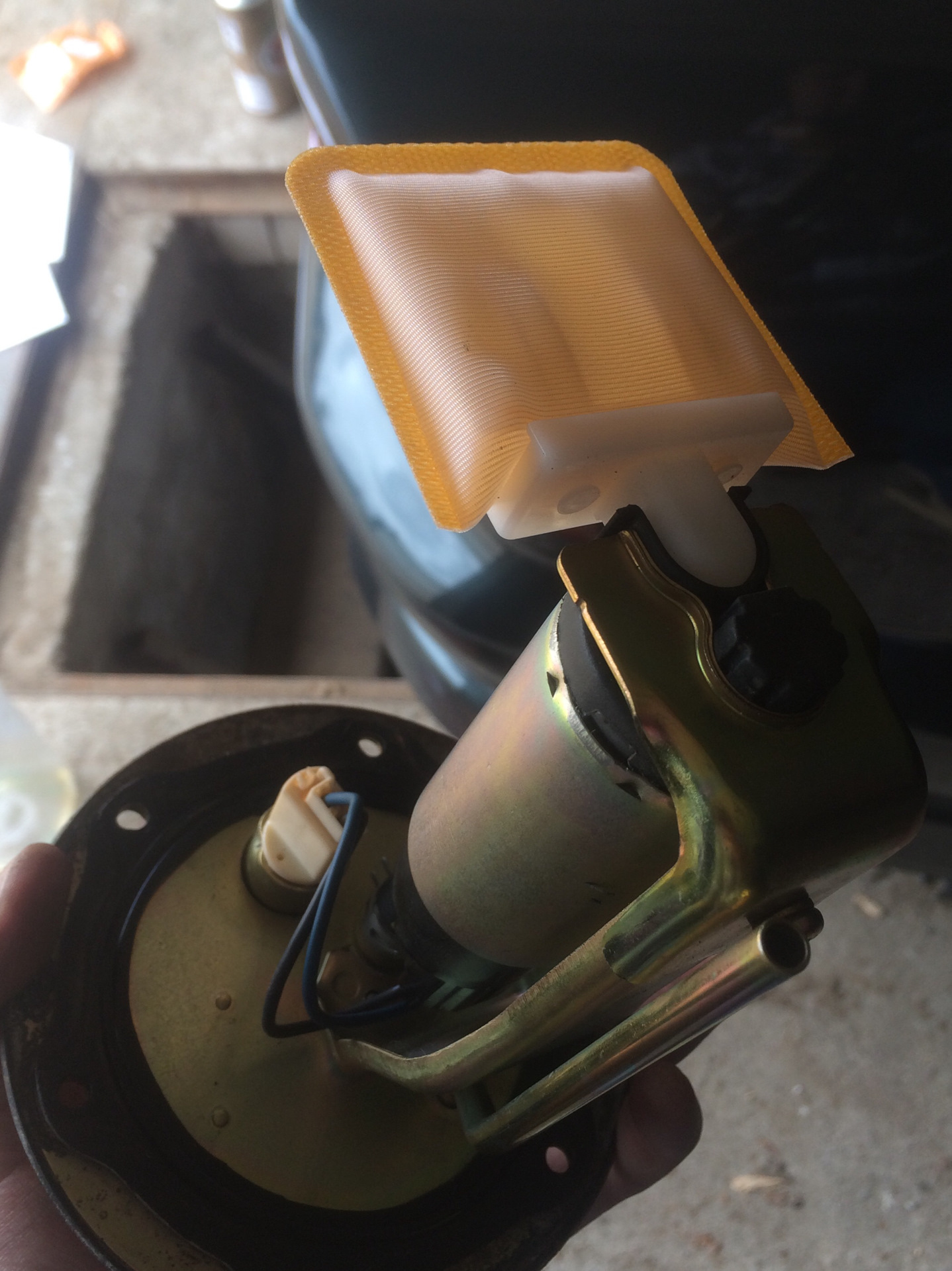

Всем привет. Потихоньку очухиваемся после зимы. Поменял наконец топливные фильтра, как основной так и сеточку, как ни странно (во всяком случае мне так кажется), фильтр под днищем открутился с минимальными усилиями) сеточку тоже оказалось заменить проще чем предполагал (делал это все впервые за 6 лет владения)
Тут все просто. Откручиваем крышку под задним сидением, затем 6 (вроде) гаек, снимаем шланги (троху бензина сольётся) и насос в руках.

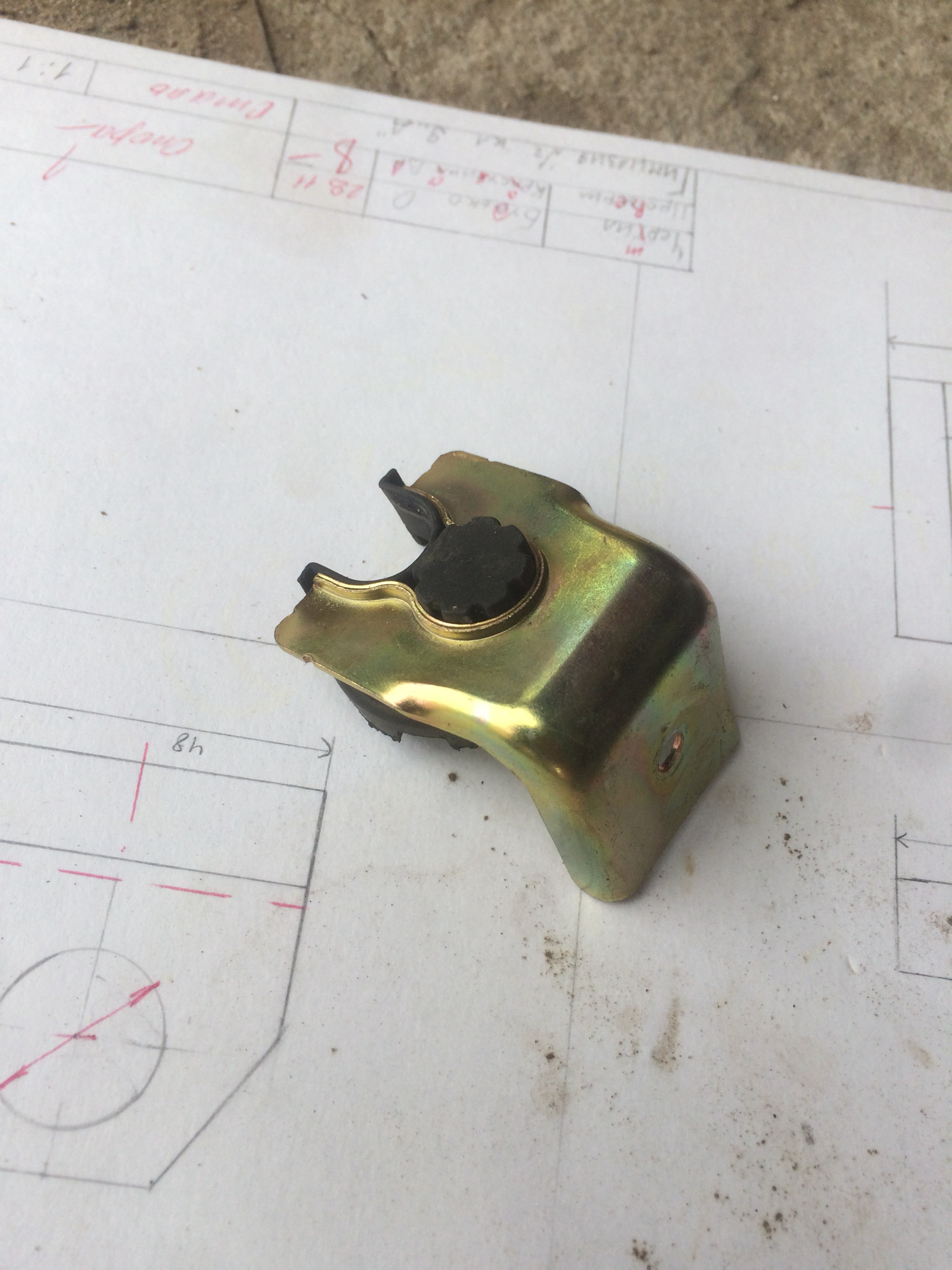

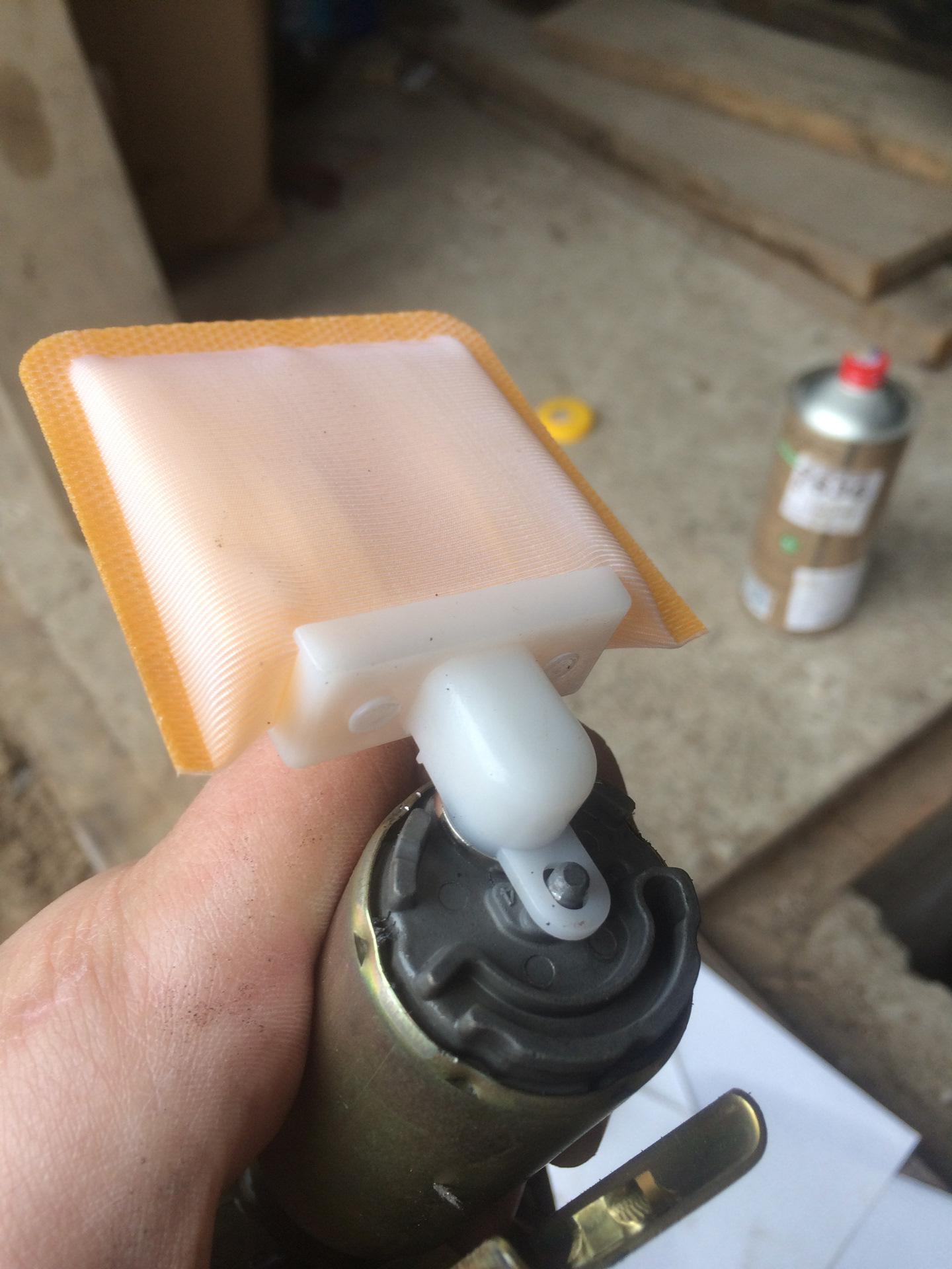

Чтобы поменять ее без проблем — надо снять эту часть:
И вот снова все в сборе

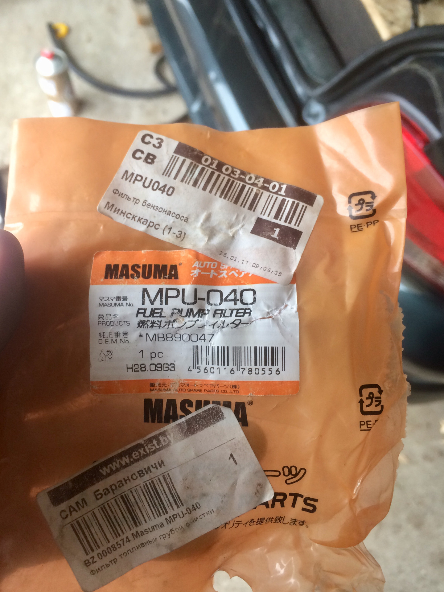

Кому надо, вот номер:

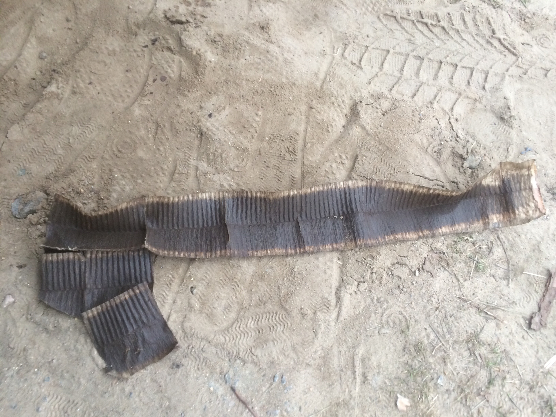

Ну и решил распилить старый фильтр:

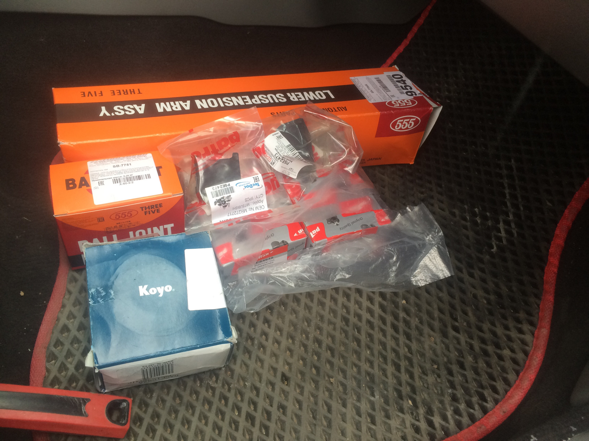

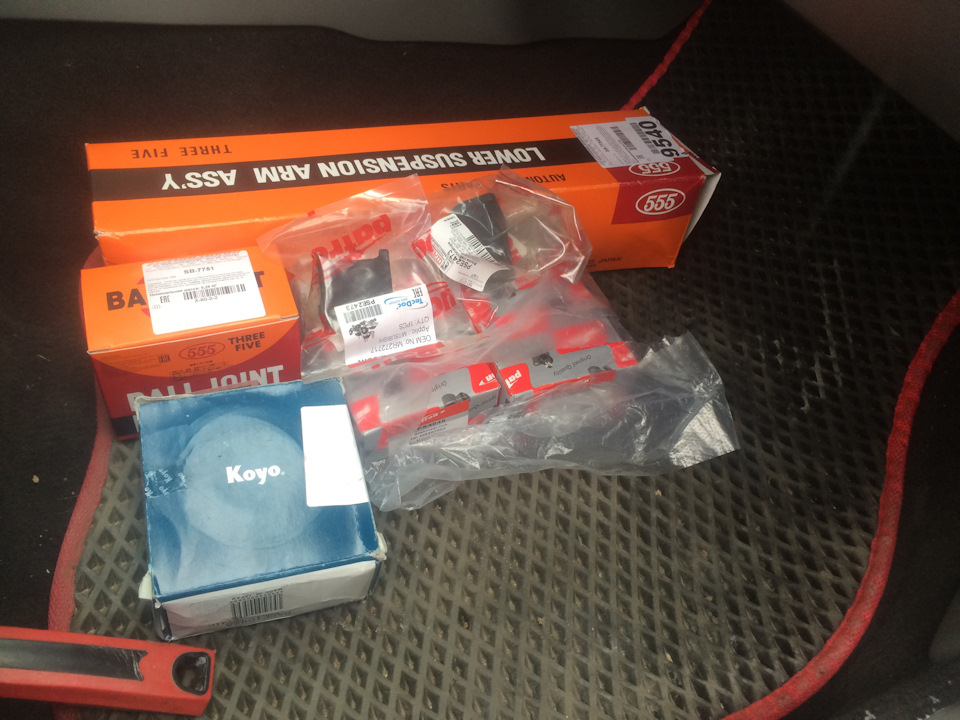

И ещё немного протоясли подвеску, закупился)
Хоть меня и пугали, что заказывая 555 — приходит зачастую разная хрень в коробке от 555 — решил все же рискнуть, но все же проблемнее возникло)

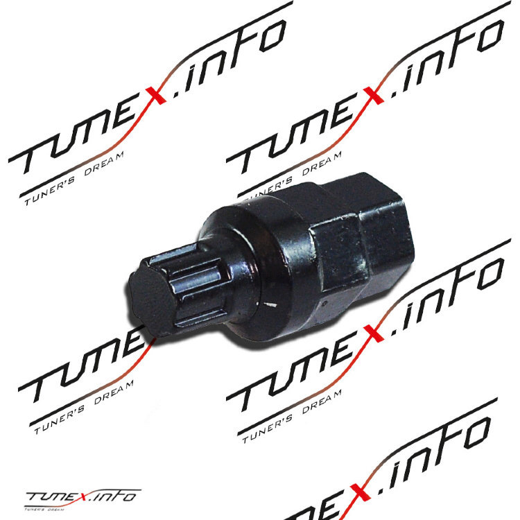

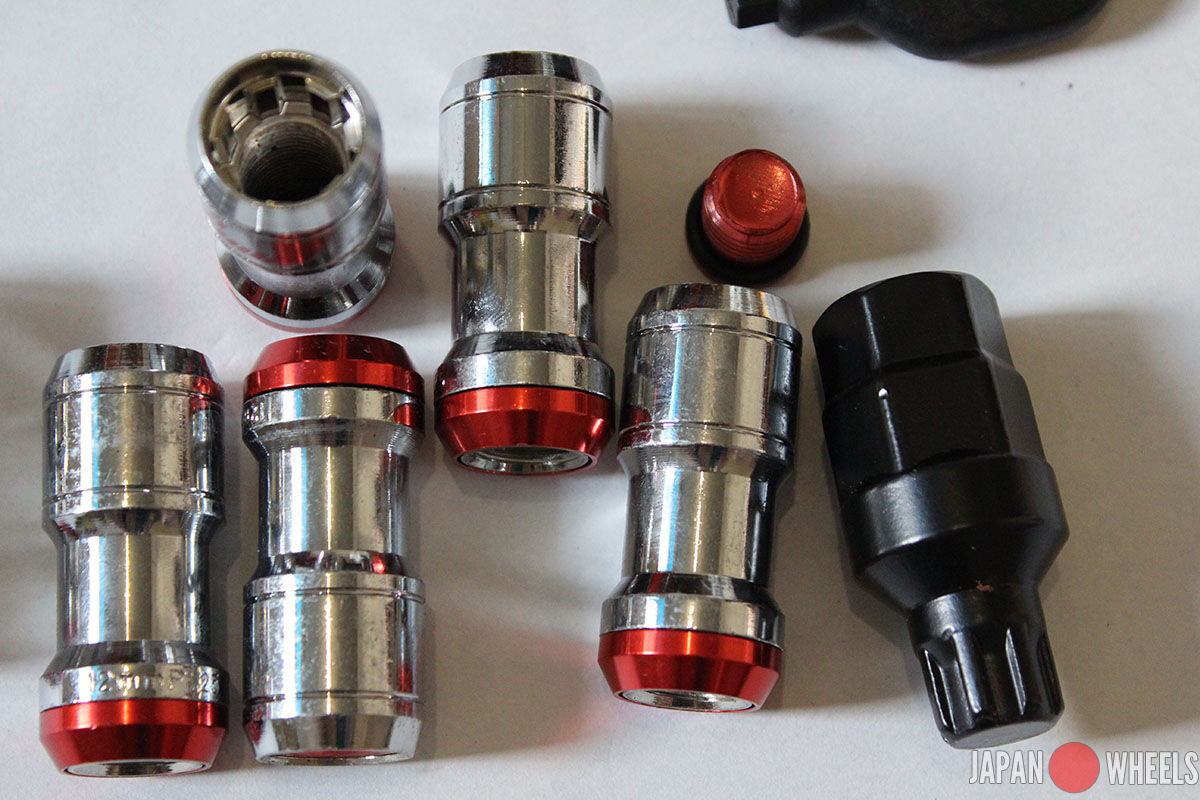

Ну и конечно же без косяков не обошлось) не смог банально снять колесо, так как потерял секретку.
Вот она:

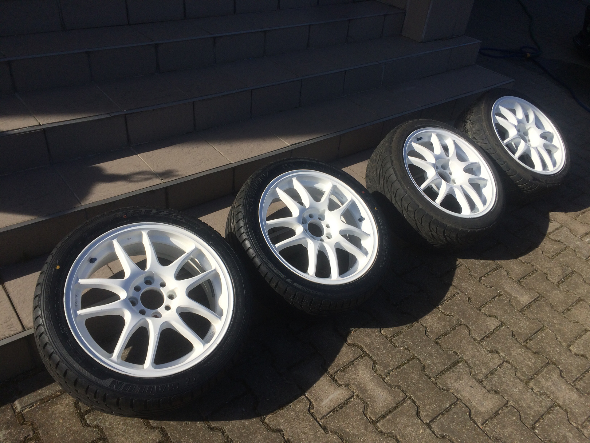

Отдал гайку на завод, жду пока сделают, и колеса вымыл на лето)

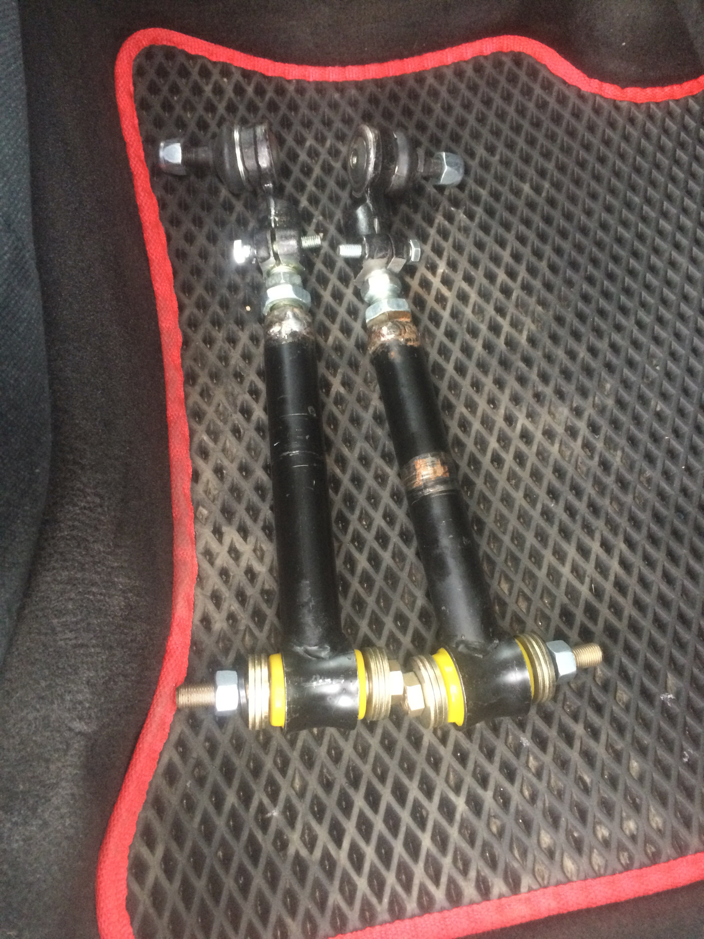

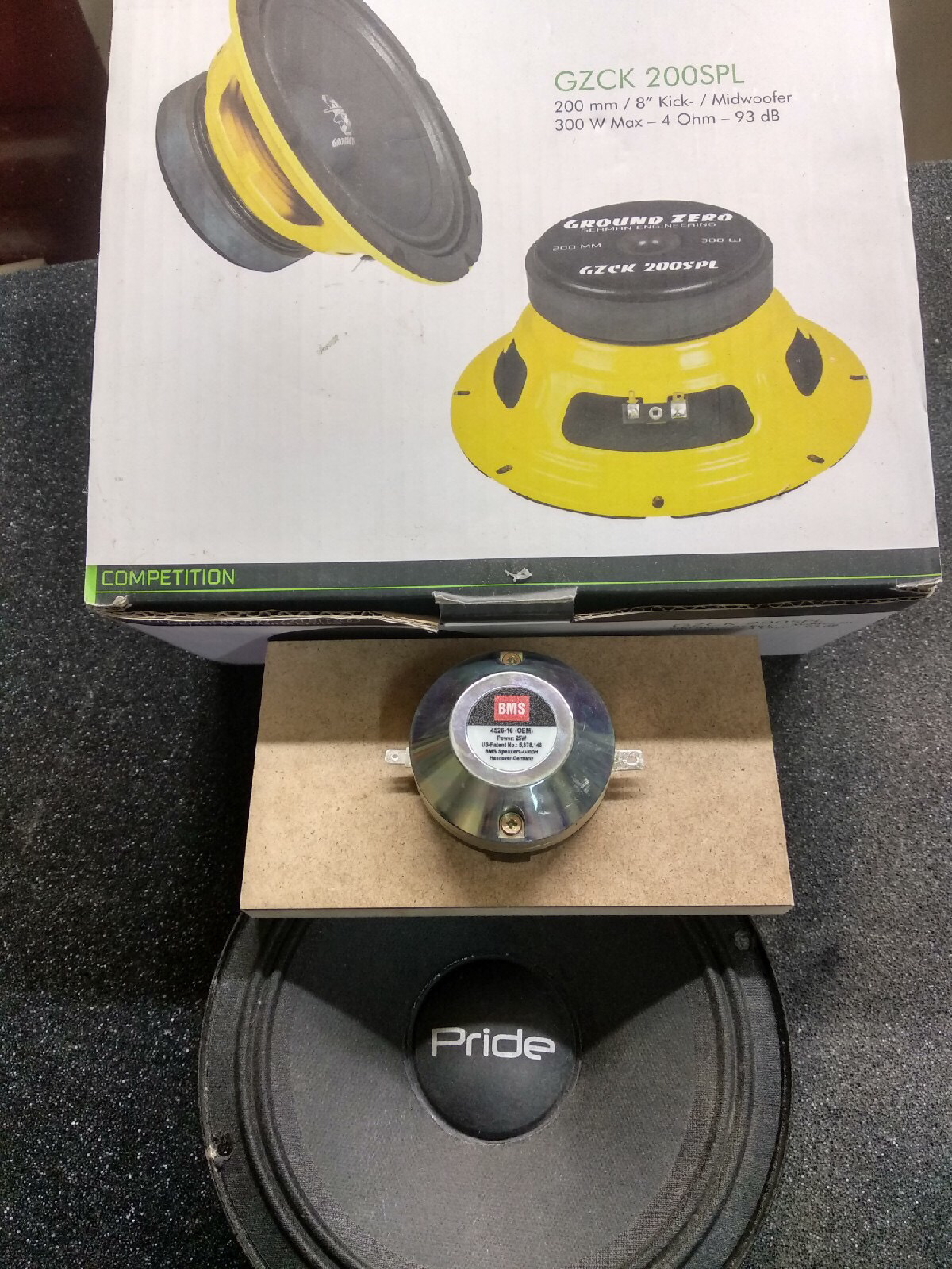

И напоследок тизер)
Пока вроде все) сейчас без машины, жду окончания работ по музыке)

А где фото другого фильтра? Тот что в баке менял, а этот еще нет. Без ямы смогу?
Как-то забыл сфоткать.
Ну в принципе да, поддомкратишь правое заднее колесо и вперёд)
