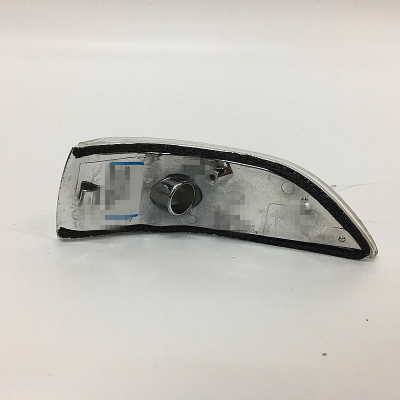

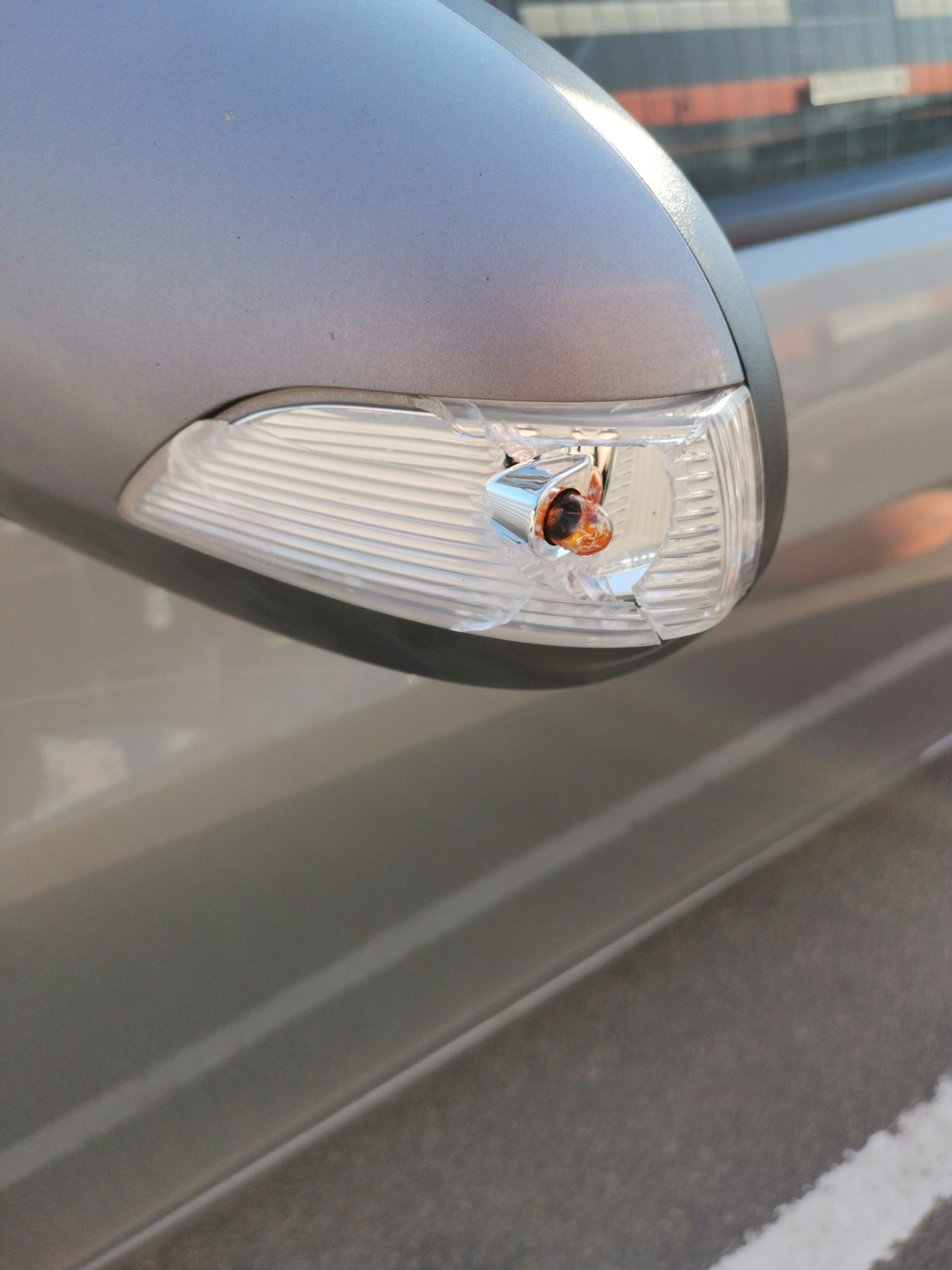

Странно. Я максимально убрал зеркальный элемент в сторону и оиверткой выкрутил саморез или 2. Точно не помню. Фишки поменял, поставил на место и прикрутил. Минут за 10. С гибкой отверткой я думаю будет еще проще.
Зеркало снять легко, а если есть фен, ещё проще. Утапливаеш в верхней точке до упора и снизу феном грееш не до фанатизма, вставляешь плоскую отвёртку между зеркалом и держателем и отщелкиваеш. Дальше сам увидишь что откручивать
Крепится саморезом+защелка, надо снимать зеркальный элемент, а отсюда следует, что есть вероятность попадалова на зеркальный
Думаю, сложнее найти, чем менять
Уже заказал
Ну тогда костик-67 тебе описал, как разбирать, думаю ничего там сложного возникнуть не должно
