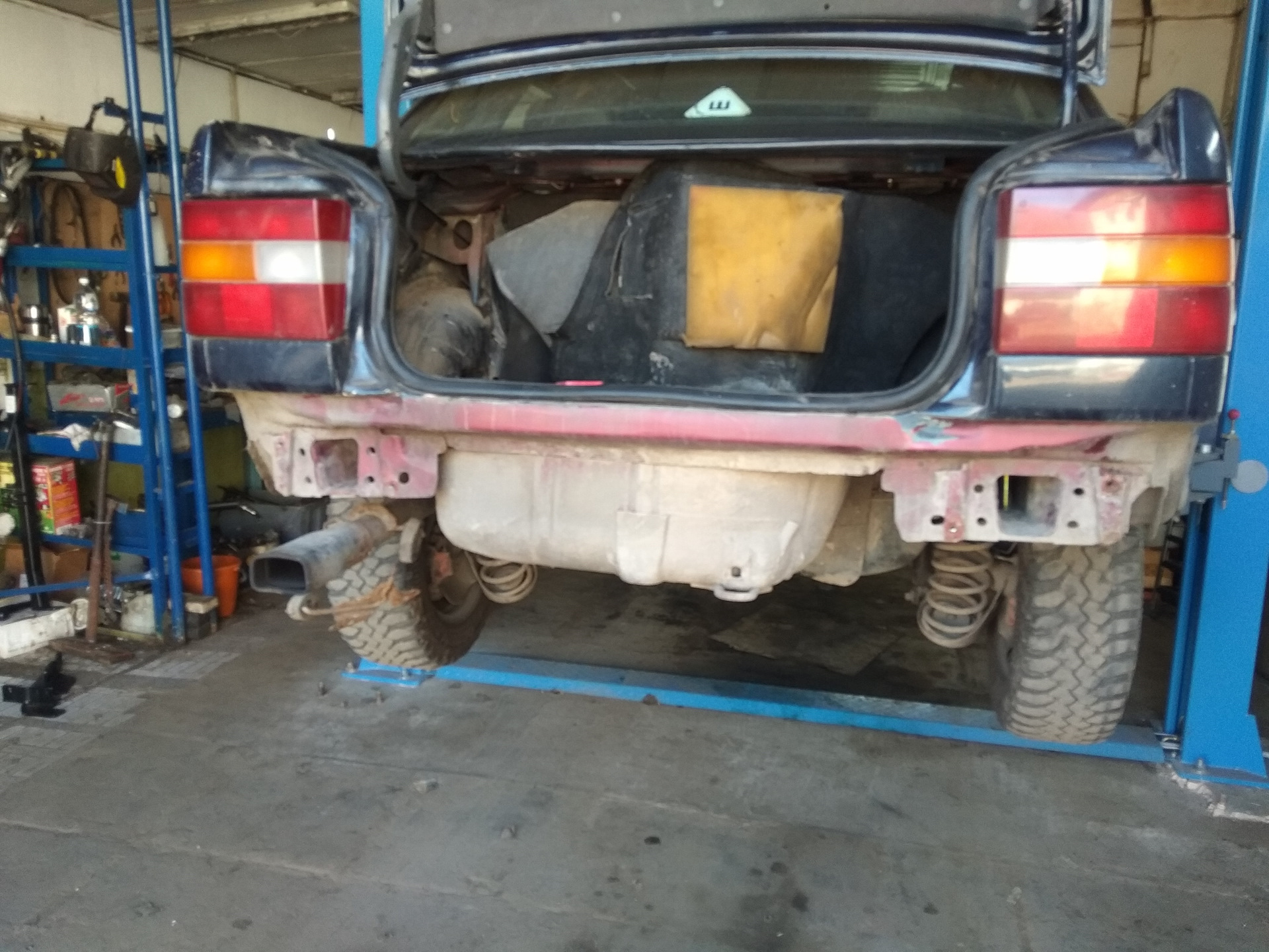

Для его установки скидываем бампер вместе с усилителем, далее отворачиваем кронштейны усилителя, потом кронштейн глушителя!

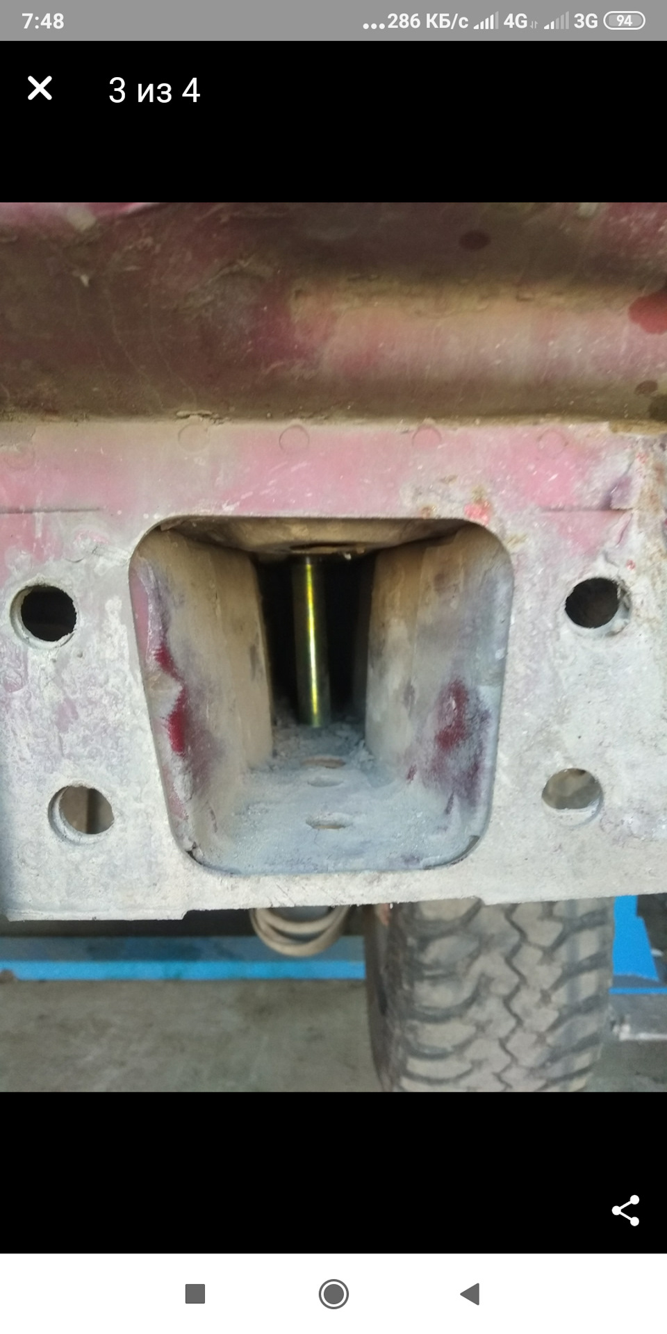

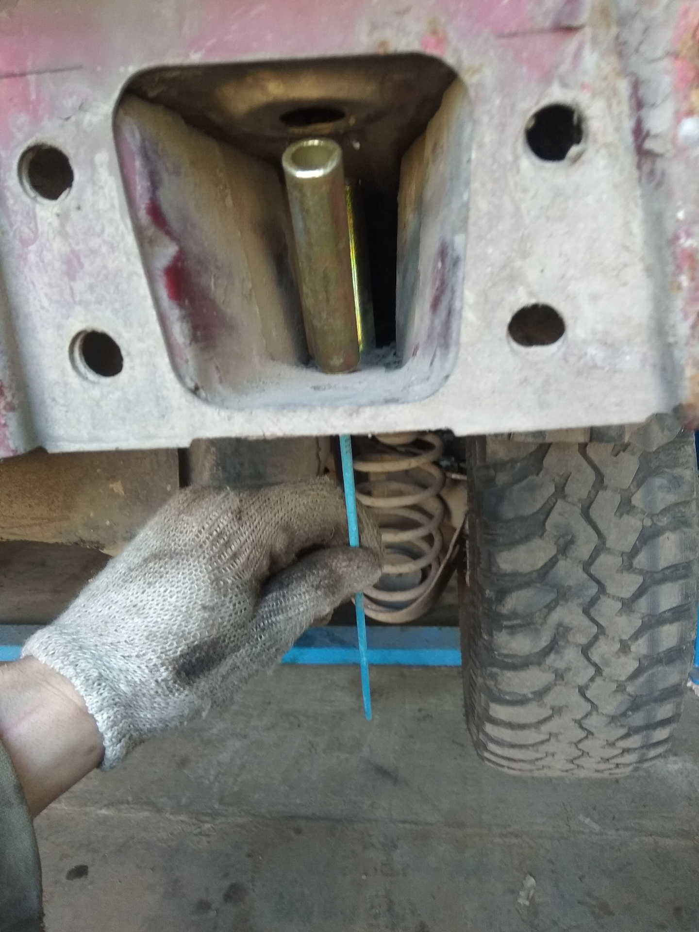

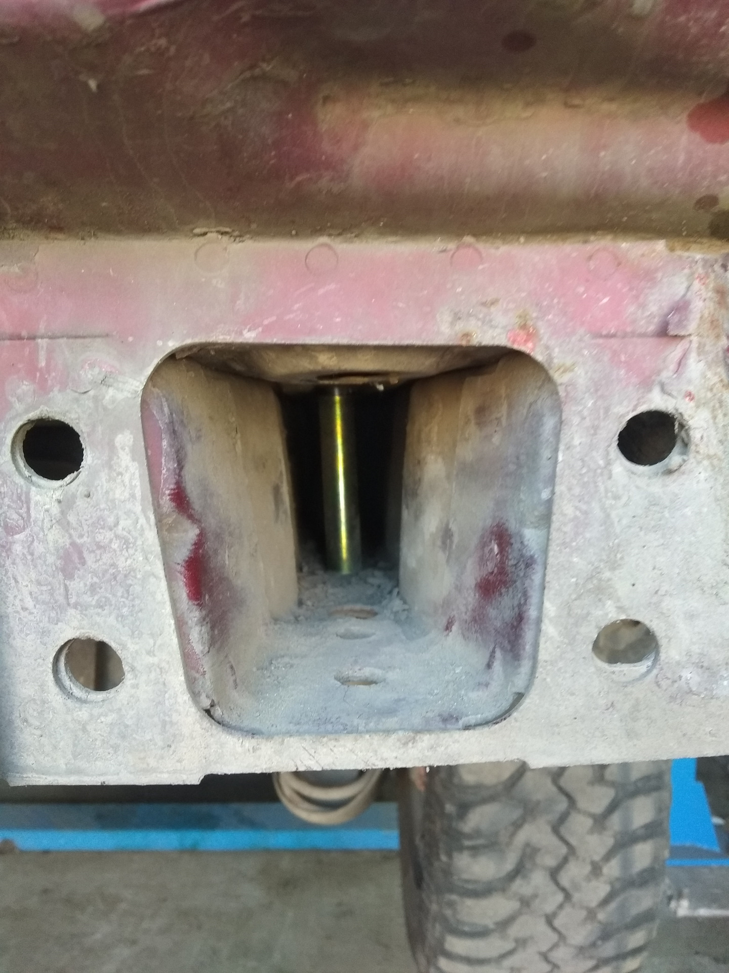

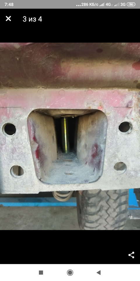

Сверлим отверстия в лонжеронах, за шаблон берём верхнюю пластину.далее вставляем трубочки между верхней и нижней частями лонжерона, для удобства я взял электрод, пропустил его снизу надел трубочку и поставил ее вертикально.

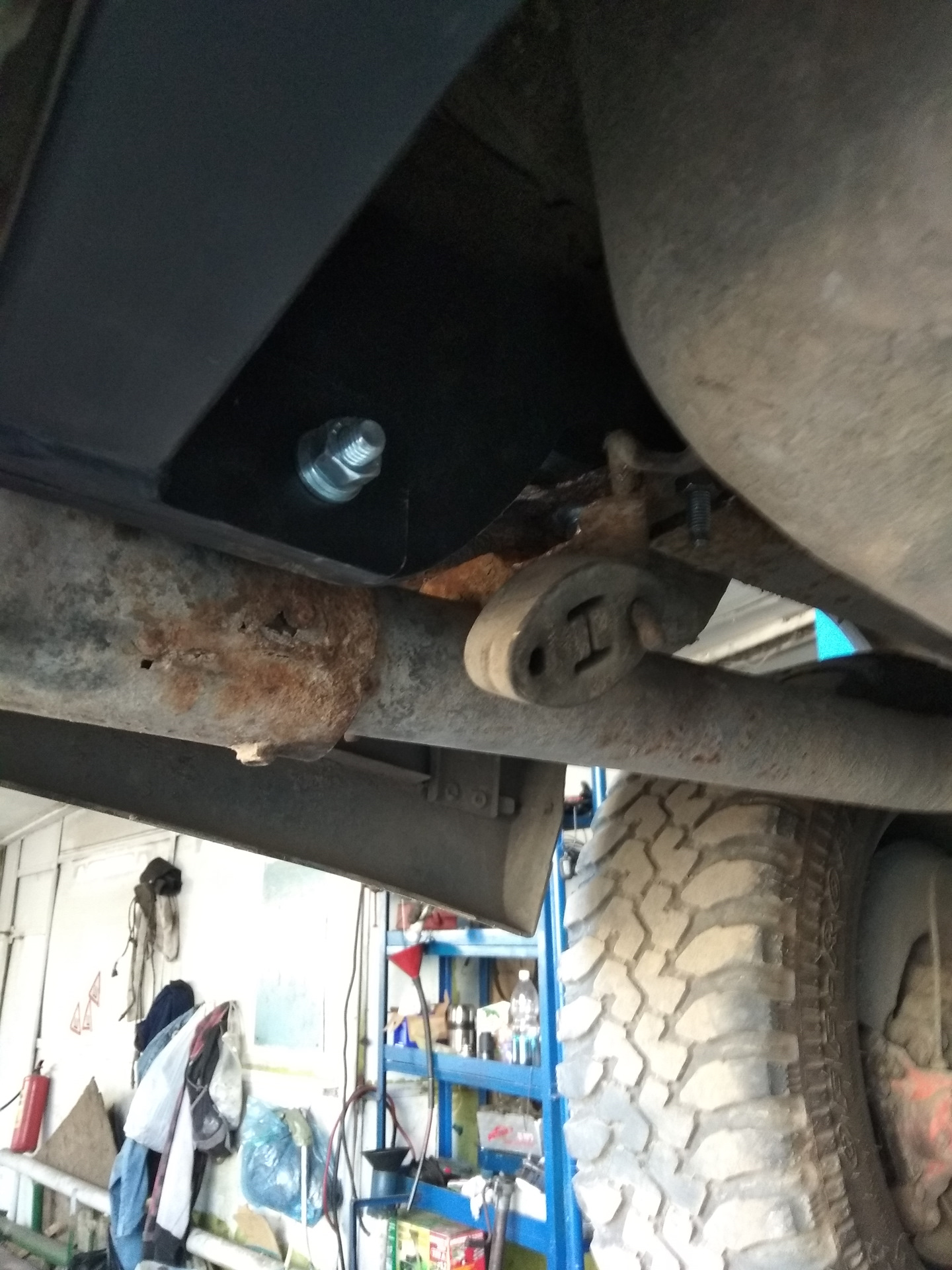

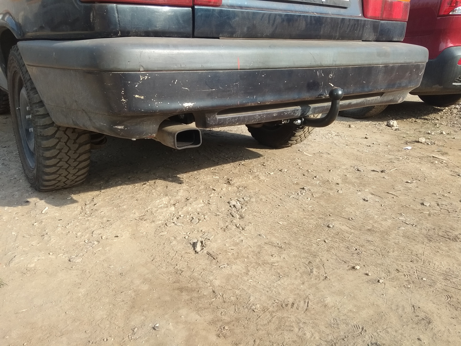

Далее все собираем, и тут вылезают неприятности …слева из 3-х болтов поставить можно только 2, ТК внутри лонжерона вварена высокая гайка кронштейна глушителя.Потом получается, что некуда крепить кронштейн глушителя, в штатное место он естественно не встанет, я его сместил вперёд и развернул, и все встало на свои места!
В общем ушло часа 2 на всё про всё.
Фото мало, но что успел!
