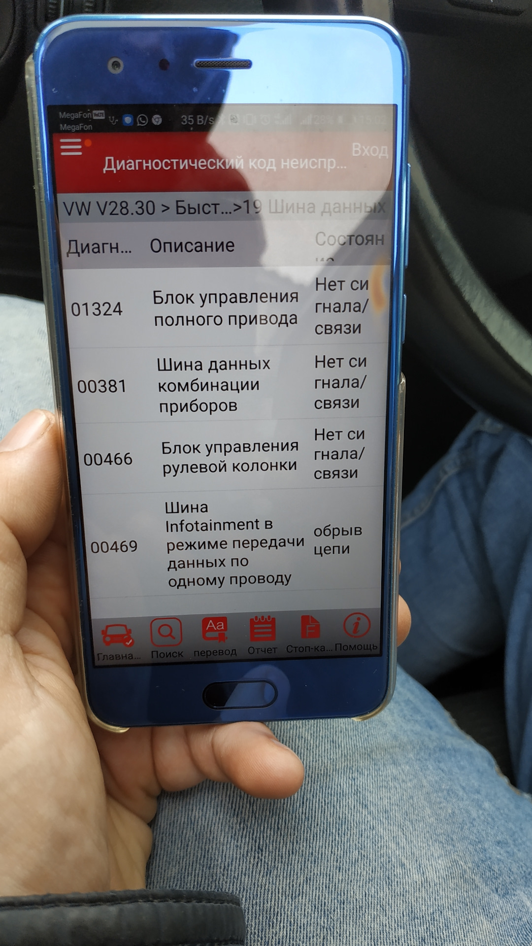

Запчасти на фото: O0469

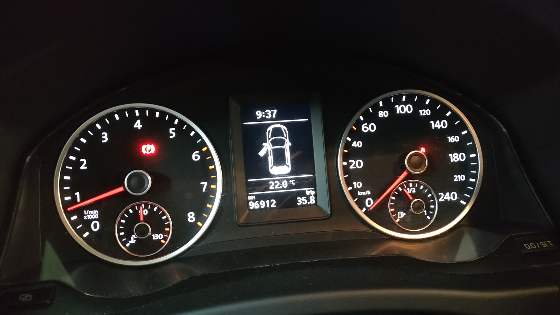

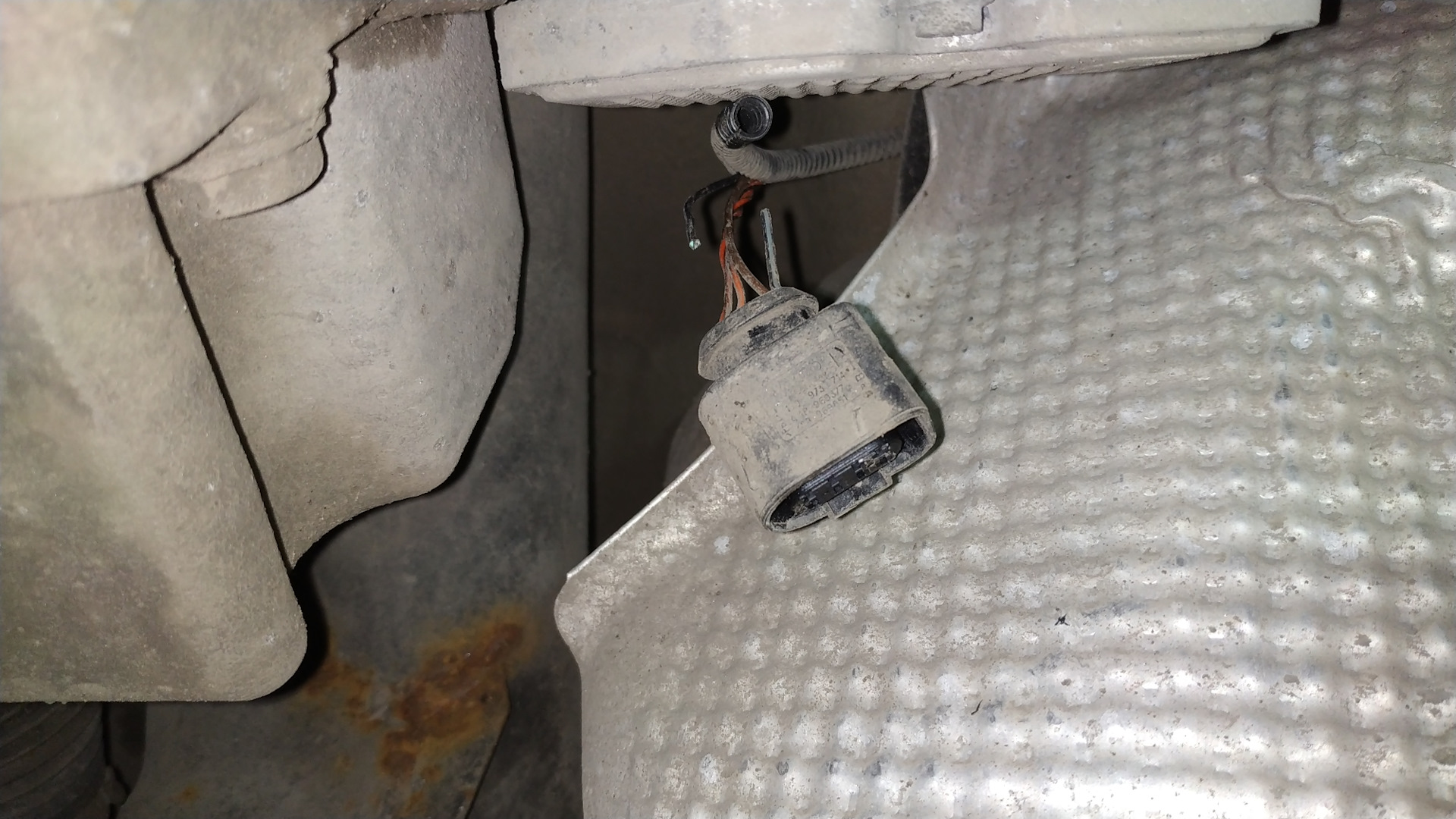

При покупке машины на приборке горел жёлтый индикатор неисправности по курсовой устойчивости (две извилистые линии и машинка вверху). Предполагалось, что проблема в датчике АБС, как это обычно бывает на монопоиводных машинах, но подключив сканер, я понял, что дело куда серьёзней. Висела целая гирлянда ошибок, самая неприятная из них, ошибка по полному приводу. Сегодня заехал к своим электрикам, и обнаружился обрыв цепи! После ремонта провода, все ошибки погасли и полный привод заработал! Вот такие бывают чудеса!)

Доброго дня. Вопрос не много не в тему, что за программа на телефоне?
Добрый день. Это Лаунч, диагностический мульти сканер и прога у него своя.

будто кто то резанул проводок
Больное место на них, он перетерся
не слышал даже. совсем недавно менял масло и насос, с проводами все в порядке, ни намека не потертость. Видимо сборщик в калуге один и тот же попадался, раз у многих так)
