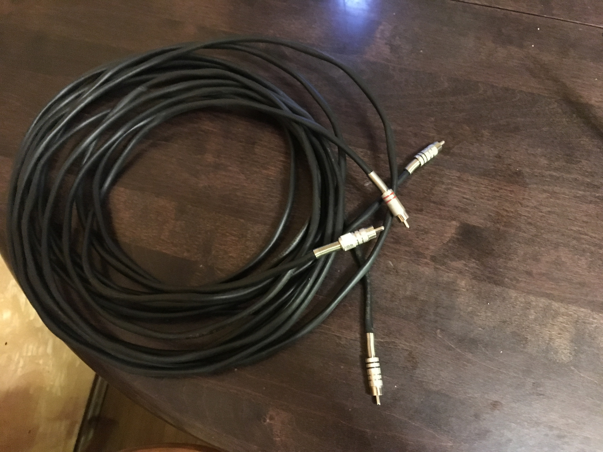

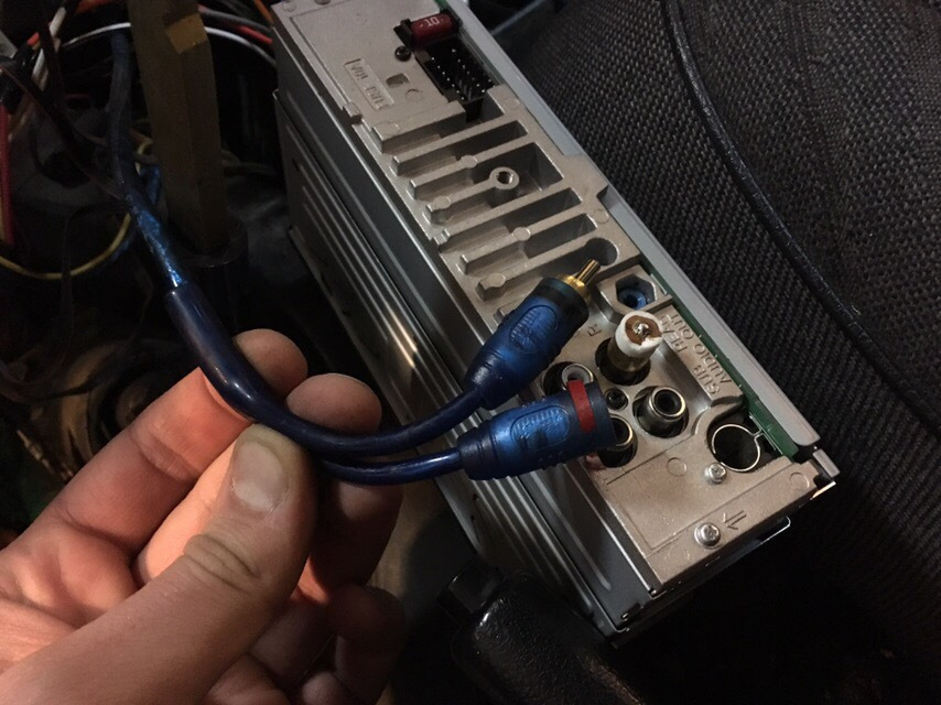

Собственно покупные межблочные китайские провода полнейшее Г, которое разваливается просто не трогая его+) Решил один такой разобрать на запчасти и… это они только с наружи такие все красивые, в оплётке, мягкие, а внутри тонкий волосок сечение дай бог 0.25 и фольгой замотан. Поэтому решил спаять сам
Я не являюсь каким-то там ярым аудиофилом и поэтому не использовался дорогущий микрофонный итальянский или немецкий 2х0.5 кабель с сверх чистой медью и белыми красивыми импортными надписями. Главное чтобы все работало и не разваливалось, поэтому купил 10 метров нашего МКЭШ 2х0.75=)

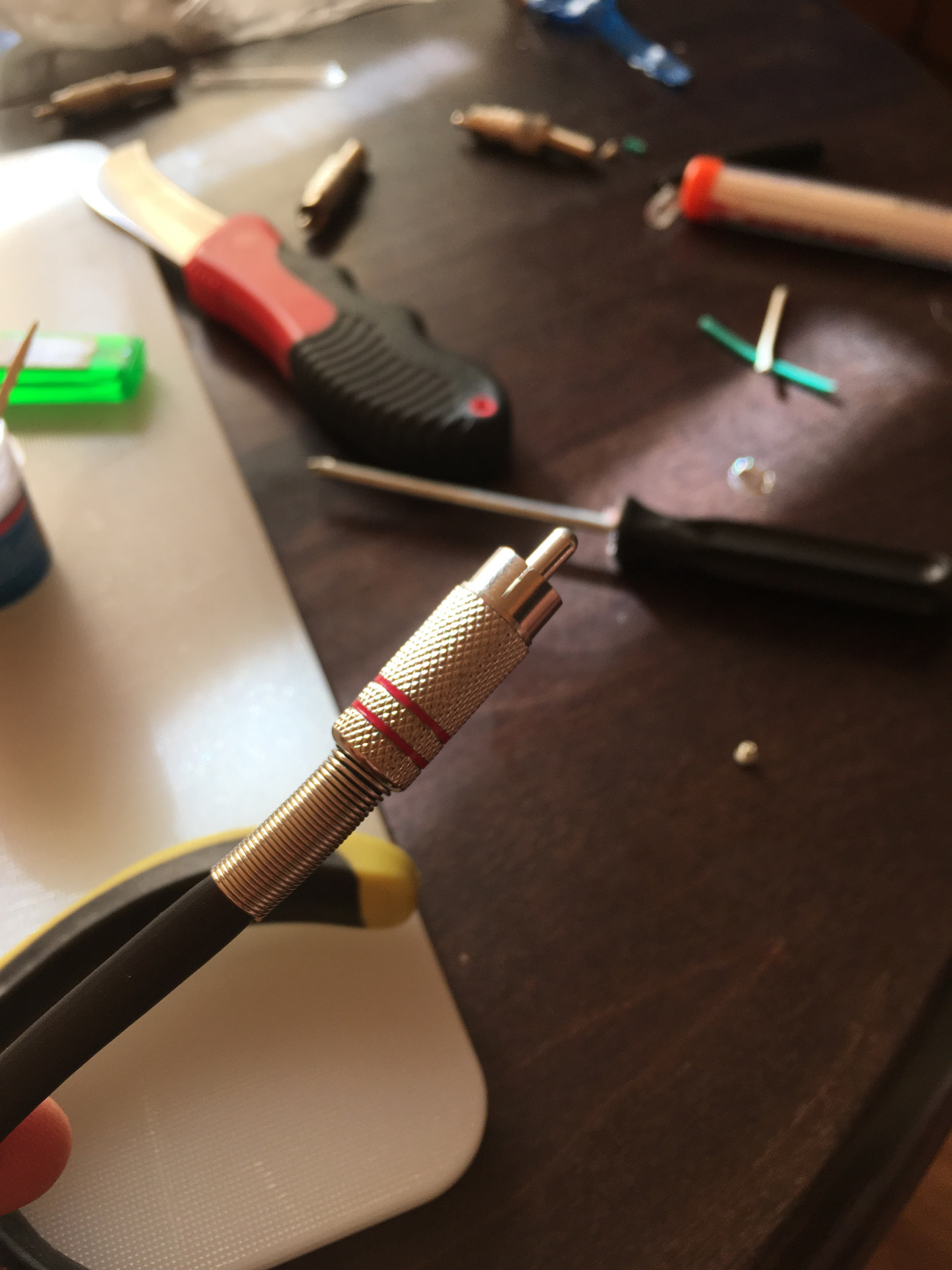

Тюльпаны лучше не скупиться и взять подороже, удобнее паять да и надежнее соединение выглядит. Распаял как рекомендуют в инете с стороны источника экран припаивать, с стороны усилителя — нет. Пару часов работы и все готово, и это для человека который второй раз держит паяльник в руках=)
Да, не такие красивые как покупные или из "спец" кабеля, но мне не на авто звук ехать, и поэтому их под обшивкой и за магнитолой все равно не видно=) Но, в итоге имею теперь два крепких кабеля по 5 метров и сново работающий саб без хрипов и провалом на кочках=)
