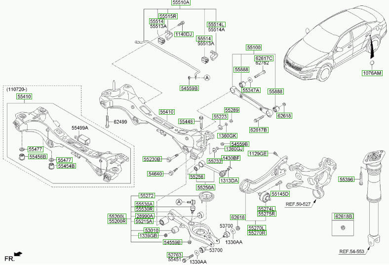

1. Пытались сделать сход/развал задней оси, закис регулировочный болт( вроде как болячка у всех корейцев), в итоге нужно его срезать/менять с заменой сайлентблоков. Если кто то уже менял буду рад если поделитесь опытом и артикулом.

Болт на каком рычаге закис? Рычаг схождения маленький, его проще целиком поменять, на развальном можно отдельно сайлентблоком.
на развальном)
552153R000 — сайлентблок
552603R000 — болт
спасибо, их же по два надо?
Ну если закисли с обеих сторон то да, если только с одной и приусловии живого сайлента то можно и один. Но даже при живом втором обязательно достань болт и смажь его чтоб серез годик при регулировке не закис
спасибо ещё раз, думаю махну сразу с двух сторон
