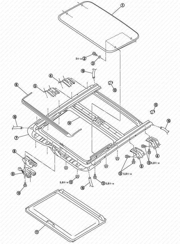

Подскажите, пожалуйста, где в мануале можно найти схему дренажных трубок люка? Я ее случайно вытащил, а назад полностью она не входит(
16 — водоотводящая трубка
не знаю поможет или нет…
Спасибо, но это схема люка. Мне нужно узнать куда после 16, через стойку уходит трубка. Я разобрал жабры под лобовым стеклом, но там глухо, трубка по кузову идет.
Вообще в мануале должно быть…

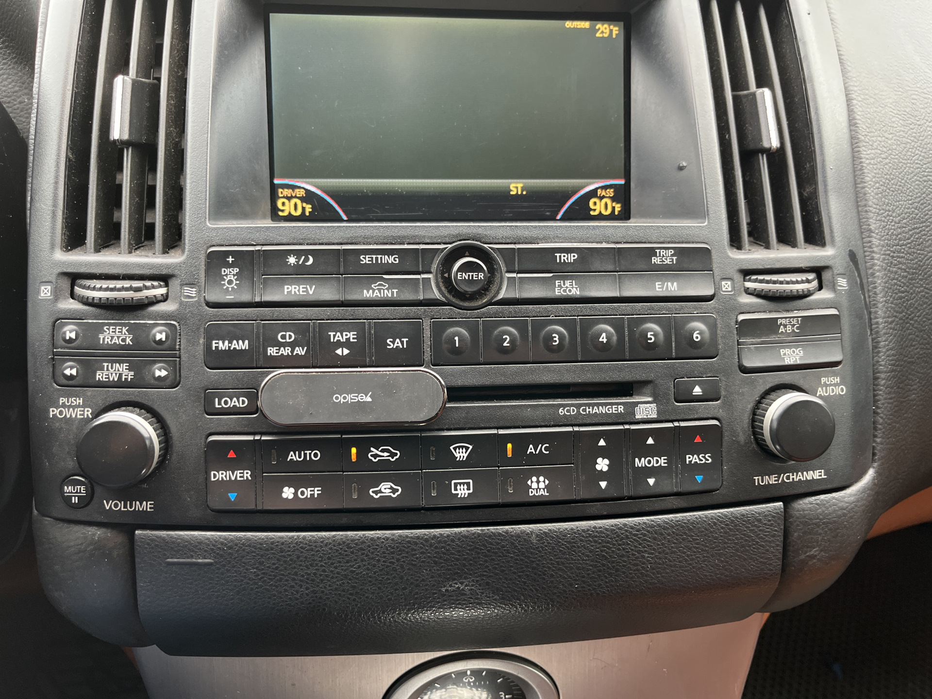

Люди добрые подскажите как отключить систему ST. на штатной магнитоле. Пропало все и радио и звук
Может с антенной что-то?
Все спасибо как то само появилось
