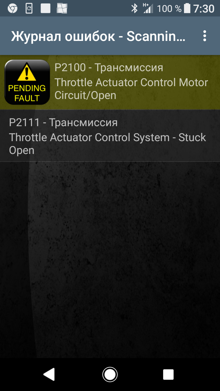

Вылезли какое-то время назад две ошибки P2100 и P2111.
Ничего не гудит, ничего не свистит, ни на заведенном двигателе, ни после глушения.
В инете, ошибки расшифровываютс как обрыв цепи на моторчик и зависание заслонки, дословно не помню.
Ошибка скидывается, но вскоре появляется. Ничего особенного не произошло, ни провалов в мощности как кажется, хотя все условно и субъективно, ни дерганий и т.д., единственное точно увеличился расход топлива примерно на 0.5 литра, плюс минус.
Списался на cp-club с Бекас и Балу. Обозначили, что проблема в шестеренках, а если долго с ошибкой катал, то возможно и даже скорее всего навернулся электромеханизм, а если так то заменой одних шестерен ок не обойтись. Катал я по времени вроде не долго, но успел сгонять на автосе из Гомеля в Питер и обратно, так что заслонке скорее всего кирдык пришёл.
В общем по итогу предварительного диагноза и дабы не платить дважды, решил все таки заказать полностью БДЗ и заменить весь узел целиком.
Блок дроссельной заслонки заказал Pierburg 701002090, полный аналог родной и ценник гораздо дешевле. По отзывам качество на уровне и машинка на нем ездит дальше без проблем.
Ещё вопрос знающим, кто сталкивался с такой проблемой. Есть ли какие особенности по замене на дизеле БДЗ и самому поменять или лучше поехать к типа спецам.
Заранее за ответы всем спасибо и ровных дорог.

Заменил шестеренки, машина глушится значительно лучше, расход вродь такойже или на 0.5 л даже больше стал, но это не точно. Но ошибка по прежнему висит ки, вообщем не понятно
Ошибка какая…
Р2100 или Р2111
По идее, через пару дней должна сама уйти.
Если что, то ELMкой через Торк скинь и посмотришь появится потом или нет.

Мой дроссель наверное полностью угандошился, посему и расход такой, посему и буду полностью менять БДЗ. А у тебя возможно одни шестеренки только мозг компостируют. Ошибки то какие у тебя?

Заказал ремкомплект шестерен, скоро должны приехать. Буду вскрывать заслонку. Правда у меня ошибка только по механической части
Вот что мне ответил Бекас:
"Ошибка 2111 это точно шестеренки.
А вот 2100 — вот тут может быть засада с мотором, если шестеренки сожрало давно, то мотор постоянно крутился и наи… (поломался)"
Как бы так. Менять буду, посмотрим в каком состоянии. Если не все так плачевно, то восстановлю новыми шестернями. Пускай будет в запасе, если что. Но что-то мне подсказывает, что БДЗ своё отработал без возможности восстановления.
Виталь, а ты уже в скрывал блок…
Что по ошибкам, какие симптомы?
Заказывал шестеренки в Бресте стальные, сказали если после вскрытия окажется, что нужно менять все целиком, примут обратно без штрафных санкций . По звукам мотор крутит бодро, ошибка 2111.Вообщем решил рискнуть, но вскрытие может внести свои коррективы.цена вопроса с пересылкой 80р
