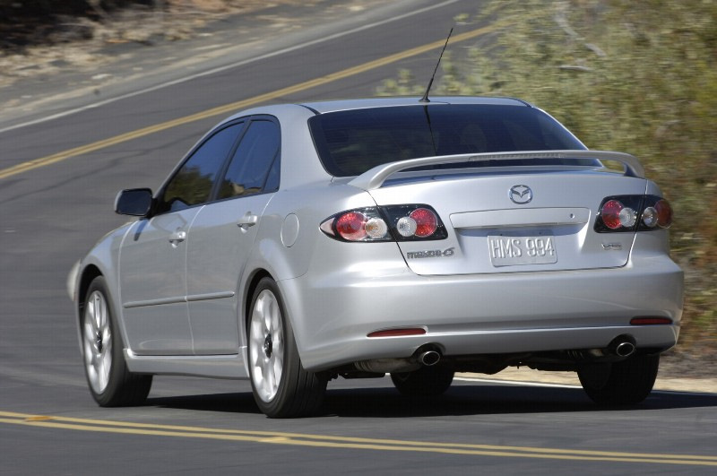

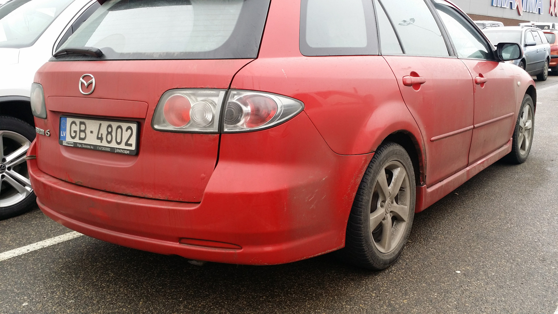

Кроме того, что у американцев красные задние фонари, у них отсутствуют комплектации с заводским ксеноном. Тоесть, вы не встретите авто с омывателем фар на бампере (если его, конечно же, не меняли). Многие знают, что у американцев нету задних противотуманок. На бамперах американцев можно встретить оранжевые габариты, так же отсутствуют повторители поворотов. (у меня это все переделано, для того, чтобы пройти сертификацию при постановке на учет в Украине)

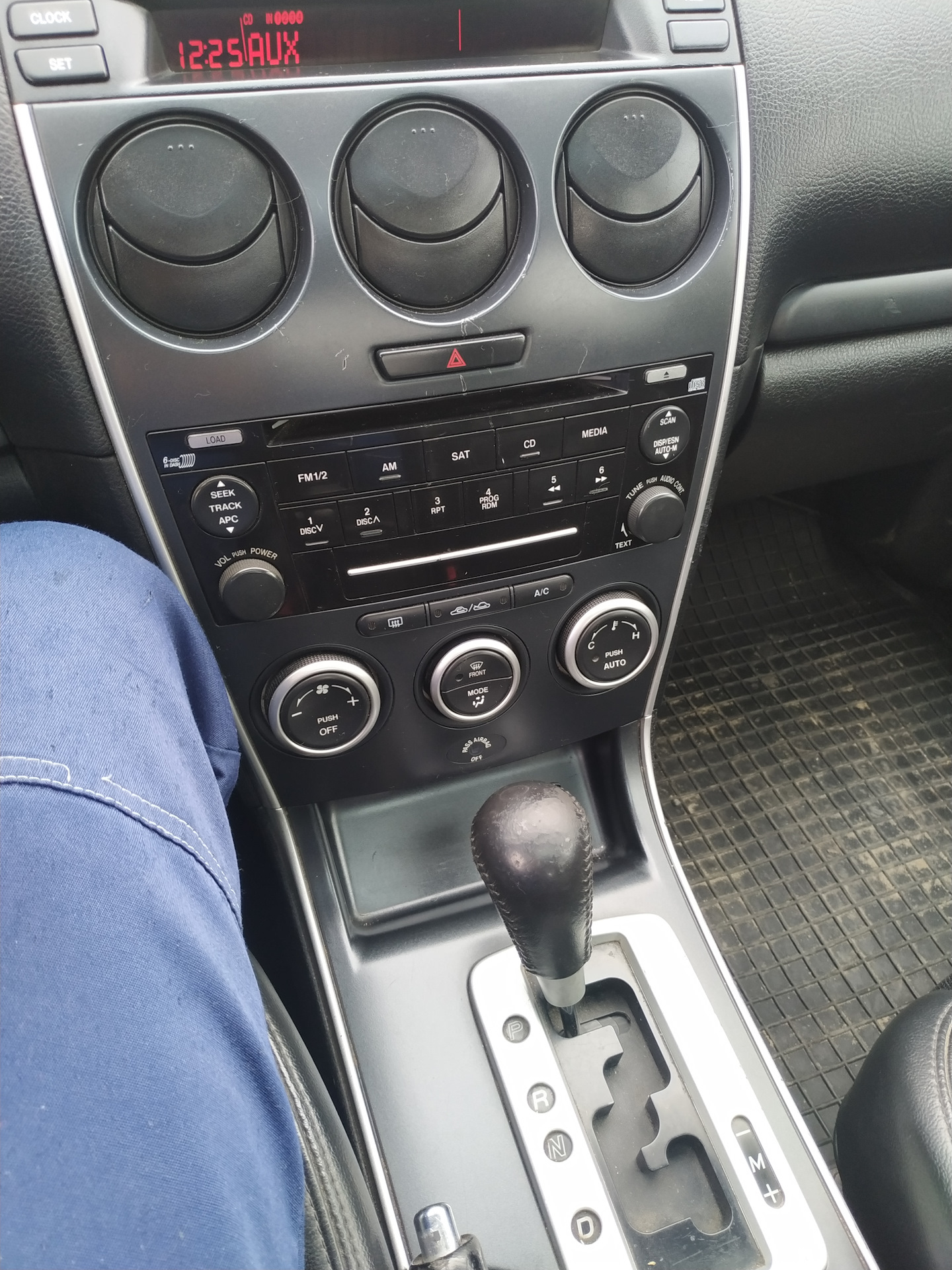

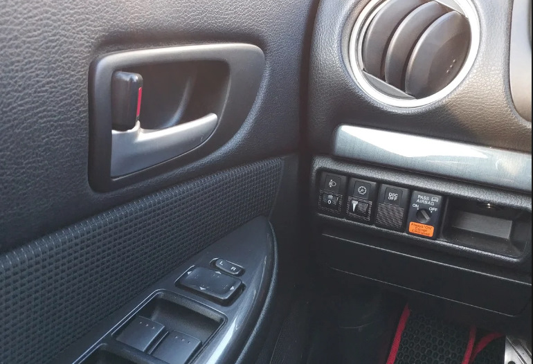

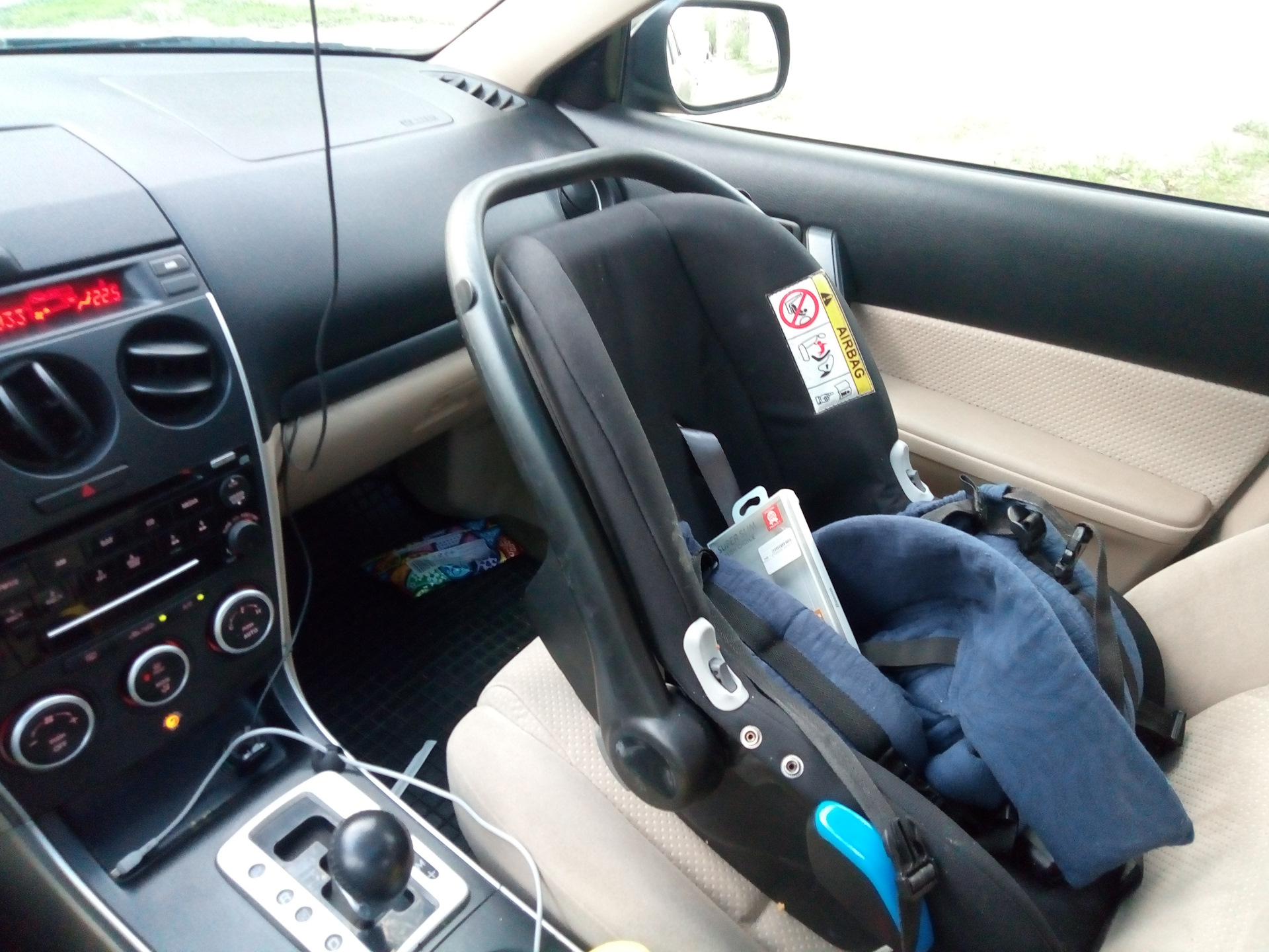

По салону, отличия минимальные, на заднем ряду сидений у американцев нету подголовников, а на картах дверей находятся отдельные кнопки центрального замка для закрытие всех дверей. Редко можно встретить американсую мазду с климат-контролем. Обычно, у них идет кондиционер с механическими крутилками. Сидения с электроприводом не такие как в нашем рестайле, у них нету памяти. Спидометр и одометр в милях и никак не поменяешь в км (некоторые авто с электронным одометром позволяют поменять в настройках)
В отличии от AM радио, тут кнопка SAT (спутниковое, но у нас не работает).

Количество подушек безопасности в разы меньше, чем на европейках того же года. Хотя, в рестайле они ситуацию исправили. К слову, если в европейском рестайле подушка пассажира отключается в ручном режиме (есть отдельная кнопка), то у американцев используются все-те же веса в сидении пассажира, что и на европейском дорестайле.

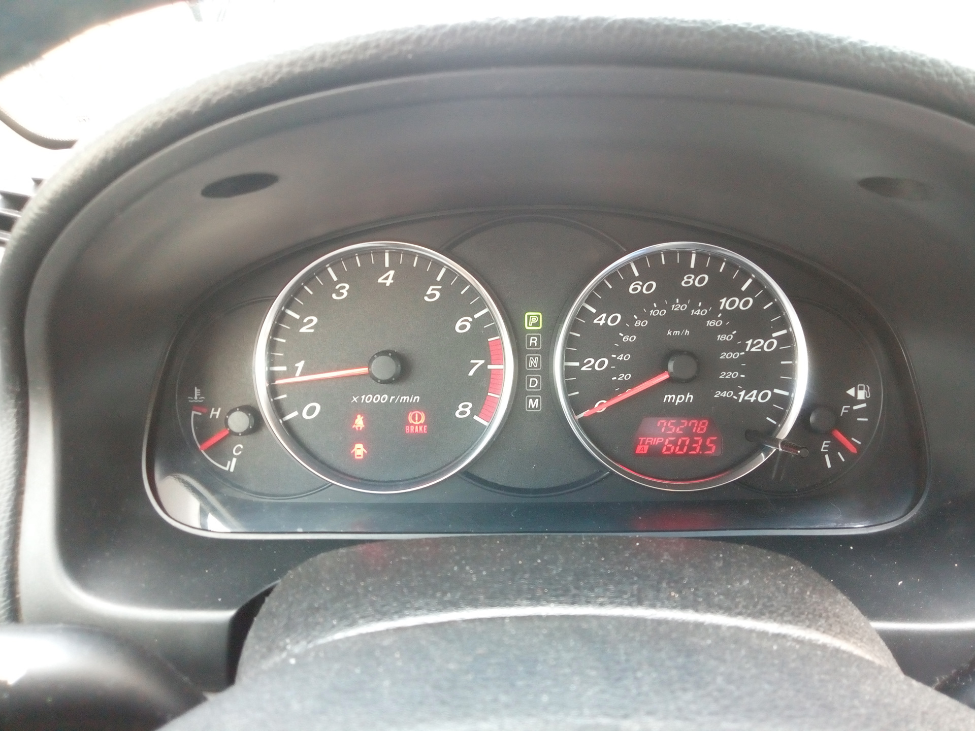

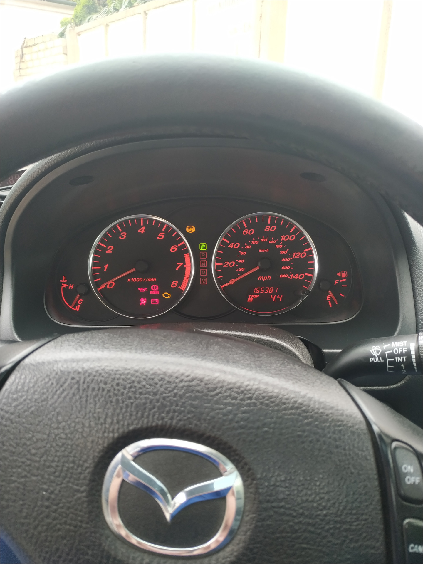

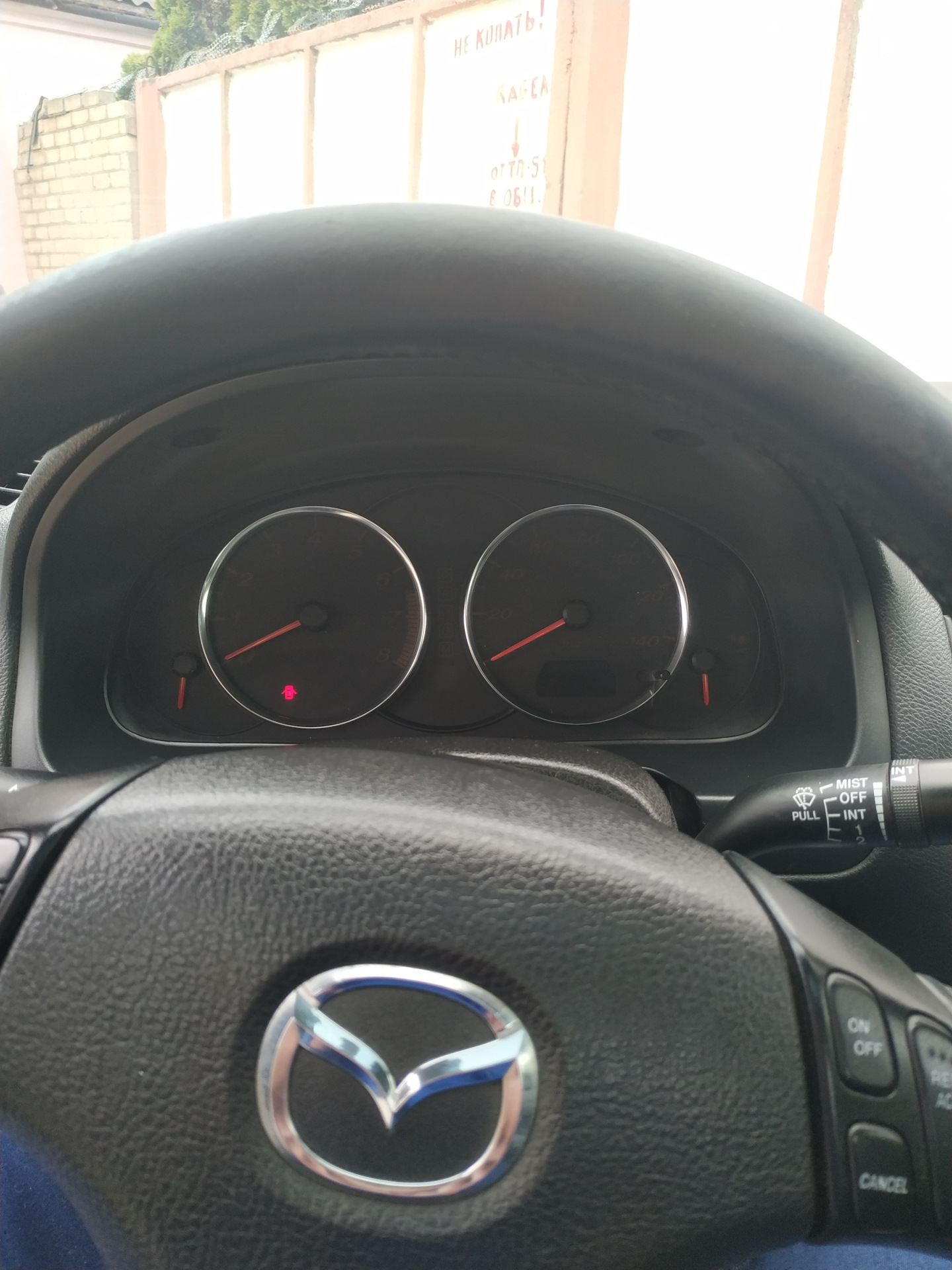

Есть тип приборов как оптитрон, то есть она загорается когда включаешь зажигание, привыключином там цифр невидно, (на панели только 2 кольца)
Я понял, о какой приборке идёт речь. Но у меня обычная, хоть и 3.0 рестайл
А у меня ещё Клима стоит и на рестайле 3.0 автомат стоит 6акпп
Аналогично :)

Так приборка то с дорестайла!
Значит, так на заводе поставили, если уверен, что приборка это именно с дорестайла.

Правый бардачок разный на америке и европе-японии. Крепление передних сидений тоже вроде отличается. Задний бампер на американке дорестайле более выпуклый. Болты на американках попадаются в дюймах. Радиатор печки у американок свой. Вроде багажник у американки можно открыть изнутри.
Кстати, да у бардачок имеет ограничитель (резинка). У всех на рестайле так, или это американская фишка?
На доресте тоже самое.
AmericanCrew
Сиденья сами по себе больше и салазки длинее. По хорошему отличий там гора, начиная от корпуса, заканчивая электроникой. Только внешне схожи :)
Сиденья в принципе отличаются Америка /Европа (я говорю про рестайл, кожа)!
Жутко бесит желание америкосов в чем то выделится. Мили, галлоны. Но самое тупое, это красные поворотники, бл*** какой дебил придумал это, особенно на инфинити с диодными фонарями. Там элементарно не горят стопы при включении авариек. Хрен поймёшь, поворачивает или тормозит.
Но нравятся оранжевые габариты. Смотрится интересно.

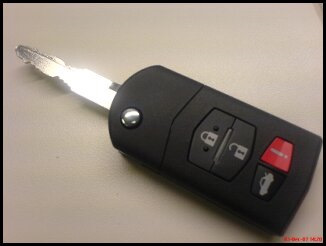

Крутая фича америкоса, кнопка центрального замка, какой дебил убрал её у европейцов

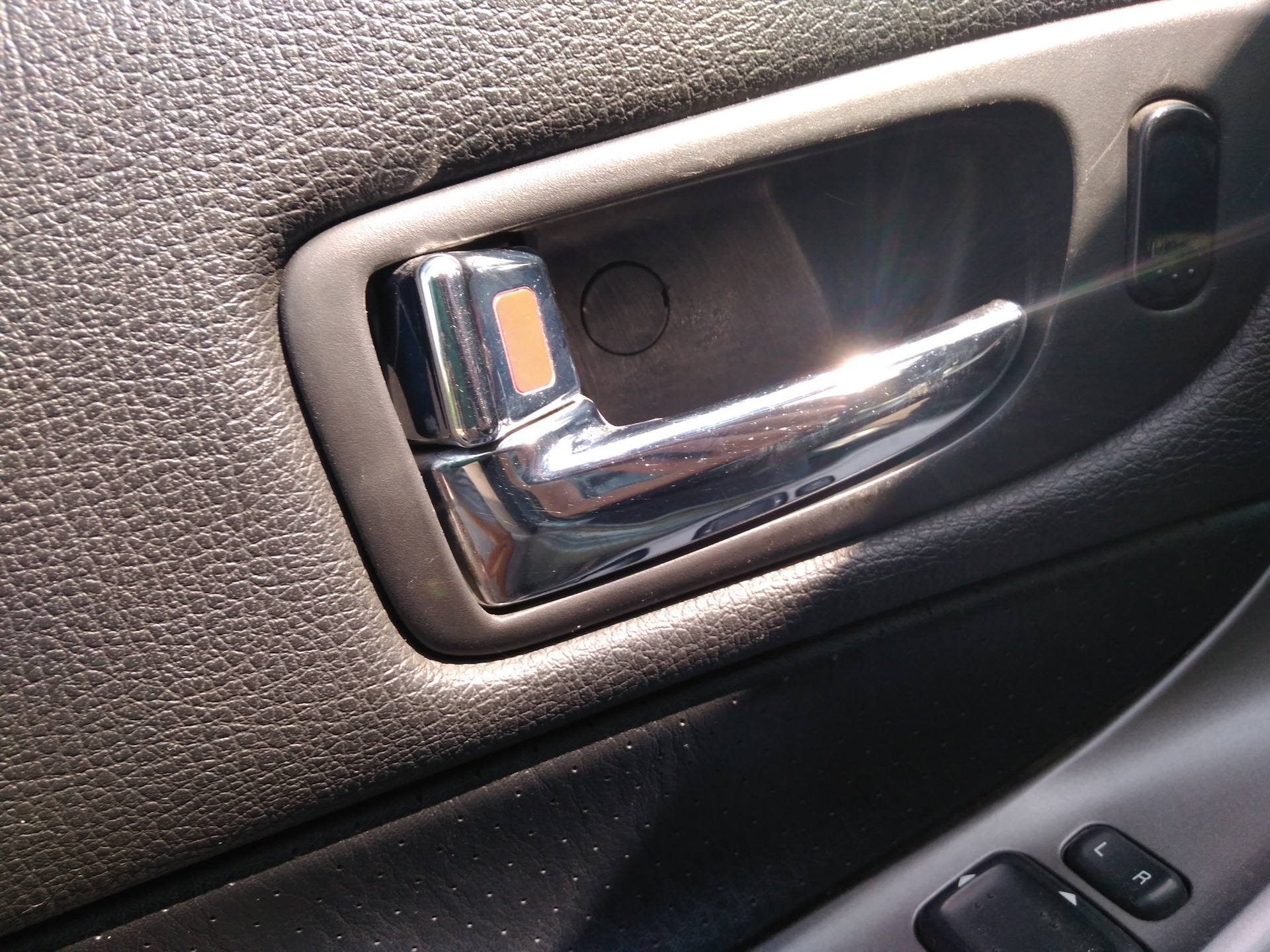

А фото с ручкой двери моя😄👍
Отличия еще бывает на зеркалах, у Американки он с затемнением идет, на европе не видел еще такого. Так же у Американки в подлокотнике есть прикуриватель.

Задний бампер длиньше.
С завода у Американки двойной выхлоп.

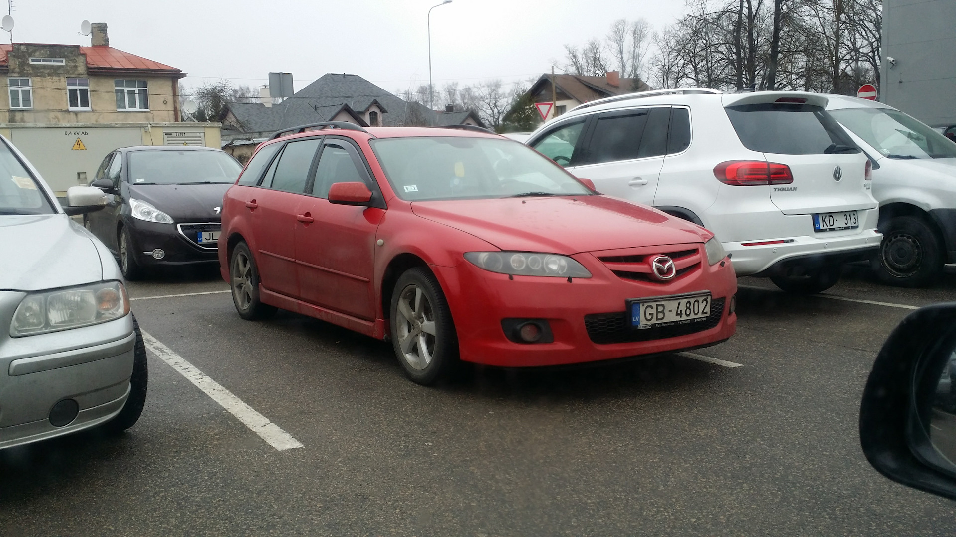

У европейцев на рестайле был обвес именно на 6-ку, а не атензу
Это европейка в оригинальном обвесе
У меня есть большие сомнения по этому поводу! Но возможности установки спорт обвеса только на универсал не исключаю, хотя тему изучил полностью и опять же повторюсь ОЧЕНЬ СИЛЬНО СОМНЕВАЮСЬ в "оригинальности" такого!
У нас в городе видел около 5 универсалов с этом обвесе и все признаки что это европейки, но вот седанов или хетчей рестайлов в этом обвесе не видел, дорестайлов полно.

Насчет фото с ручкой — круто))))) Думал свою пофоткать, но хотелось побыстрее статью выложить) Насчет крепления номера — пробивал по вину — бъется американское крепление…

И приборку с КМ можно поставить от европы :)
Да, но вот они будут отличаться кольцами)) У рестайлов разные приборки))
Крнечно. На америке просто и на рестайле дорестайловая приборка.

Про приборку, до рест хромированные кольца, а рест матовая пластмассы серого цвета, верно ж?
Нет. И там и там хром. Только в дорестайле 2 тоненких колечка, в рестайле кольца толше + оконтовка по приборке. Рестайи момне смотрится в разы интереснее.
Я это и имел ввиду, а мне дорестовая больше. А так ты прав, у меня американка рест, но тонкие хромированные кольца
Ну на вкус и цвет :) но в америке приборка дорестайловая на всём поколении. Нзн почему решили не менять.
Да странно, видимо там отдельное государство по сборке и комплектациям
