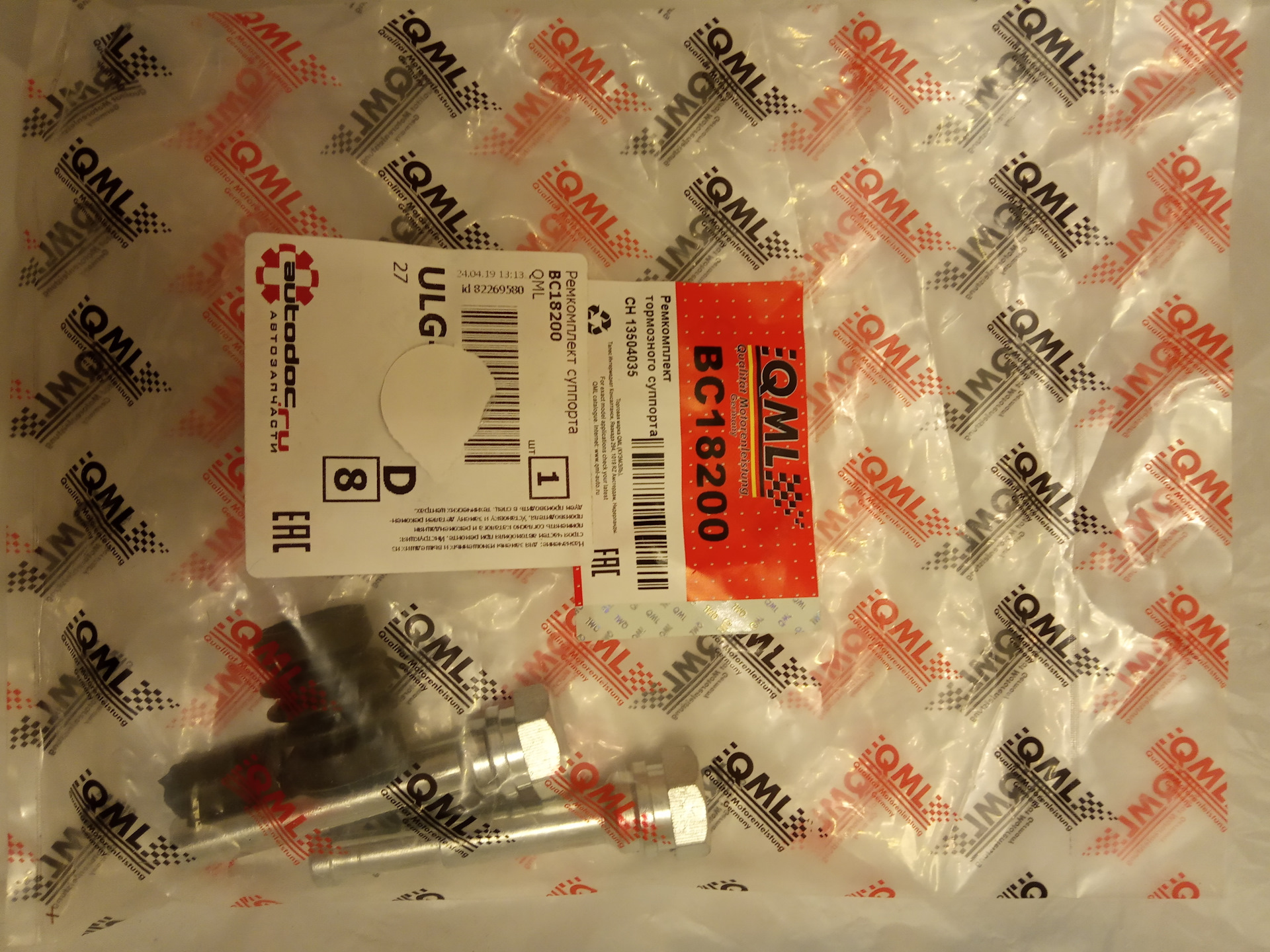

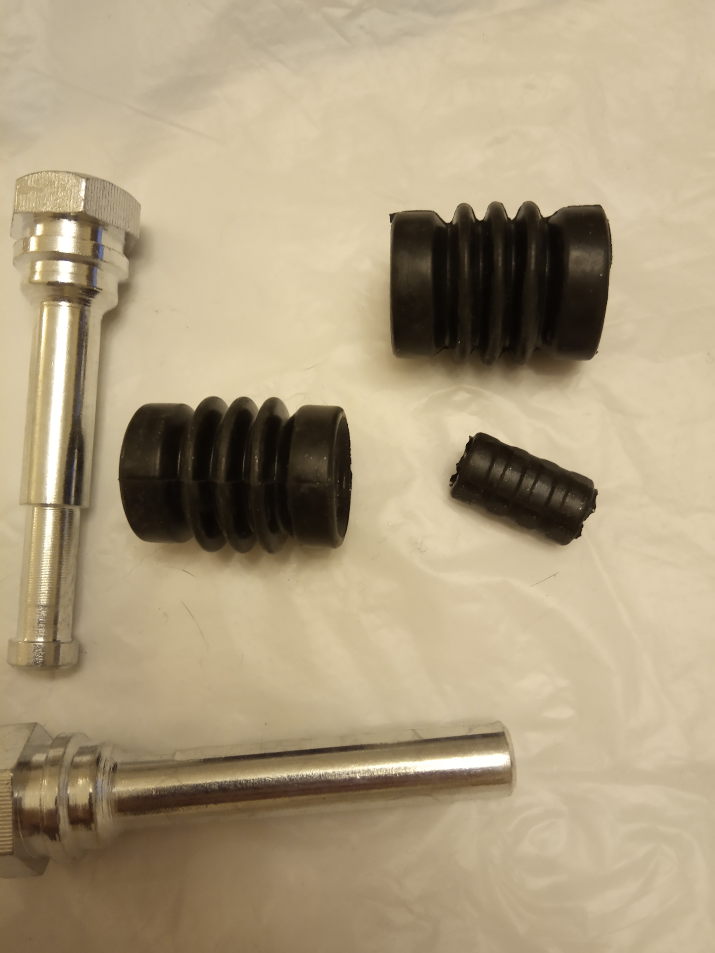

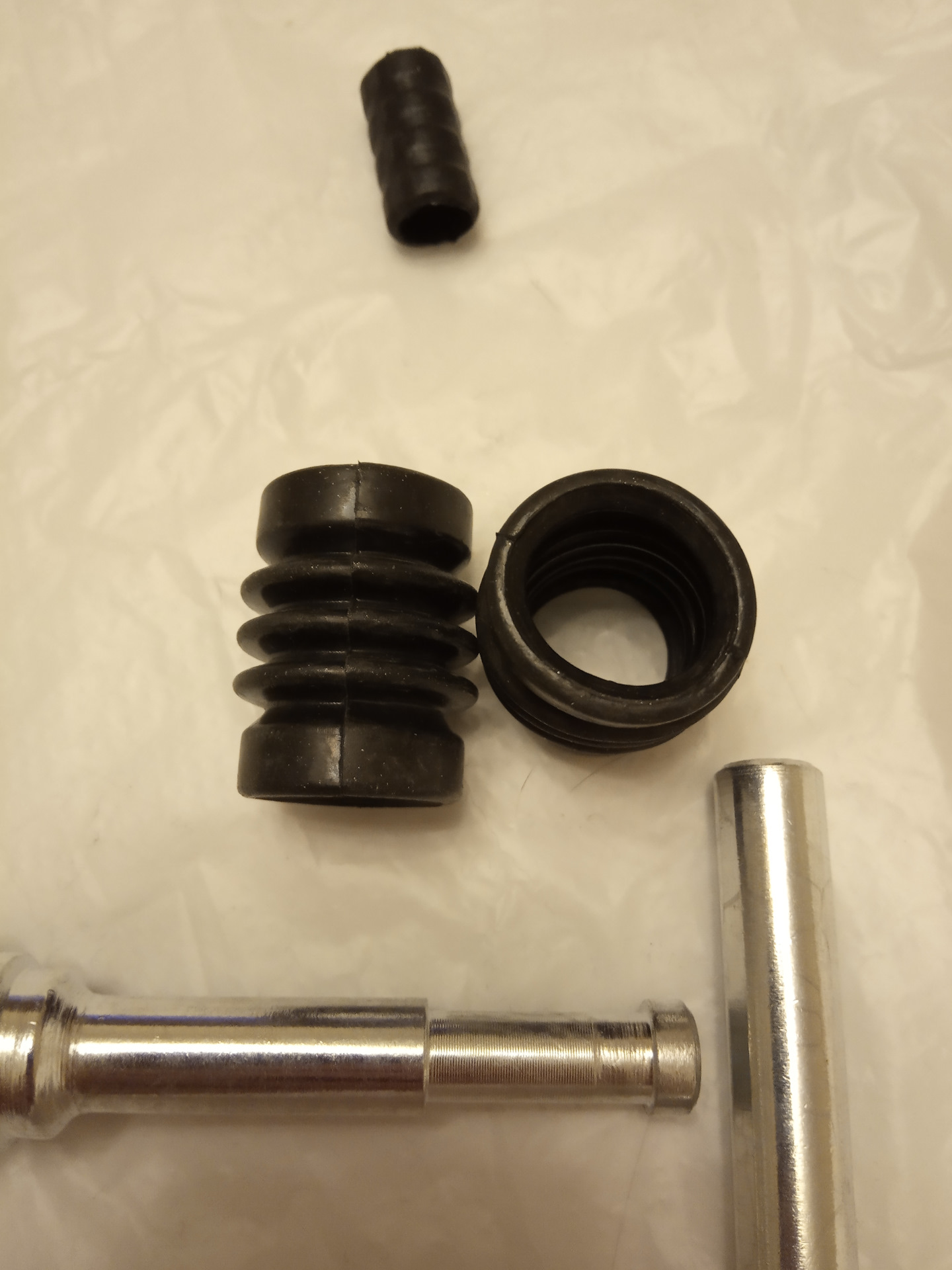

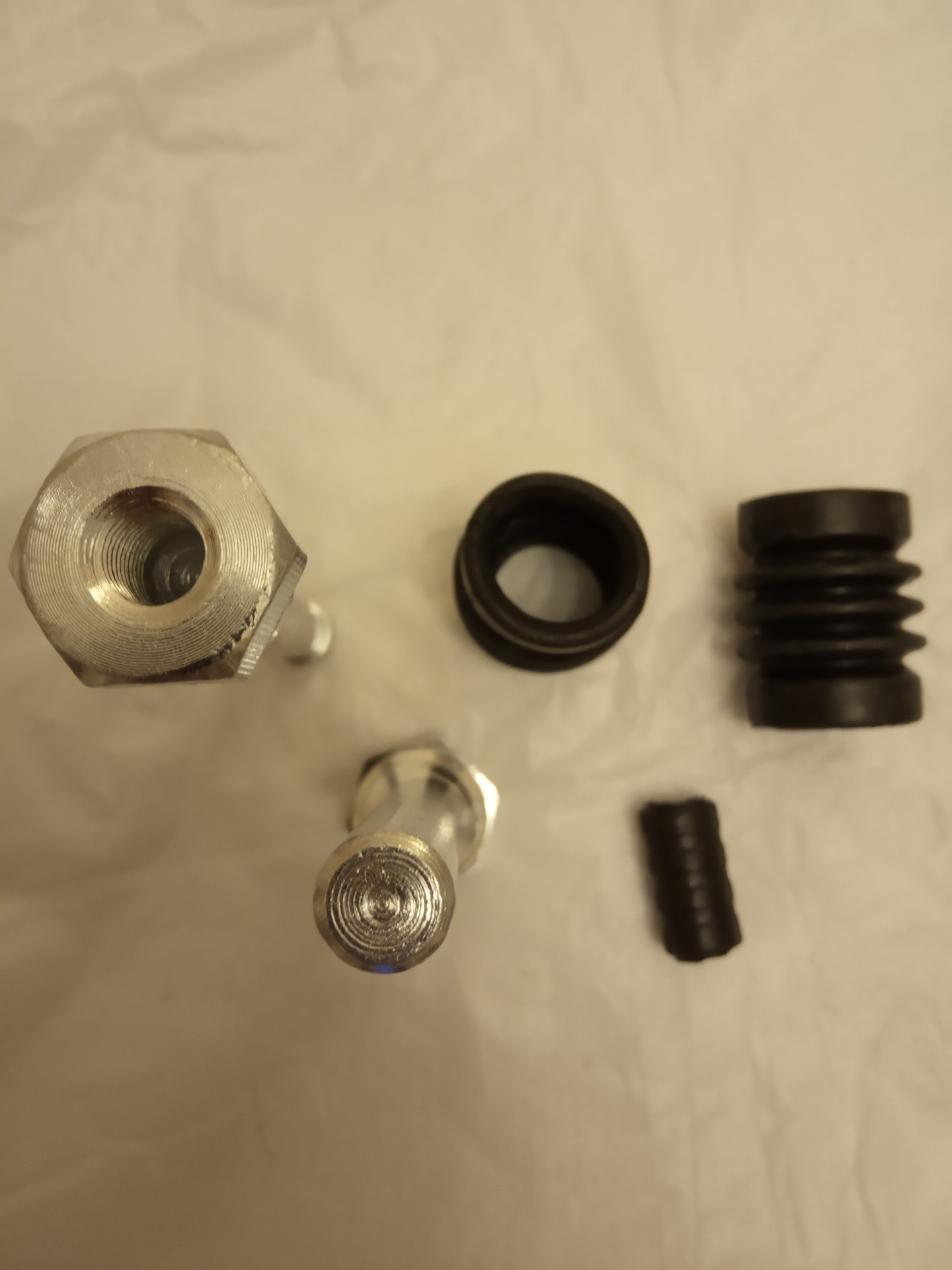

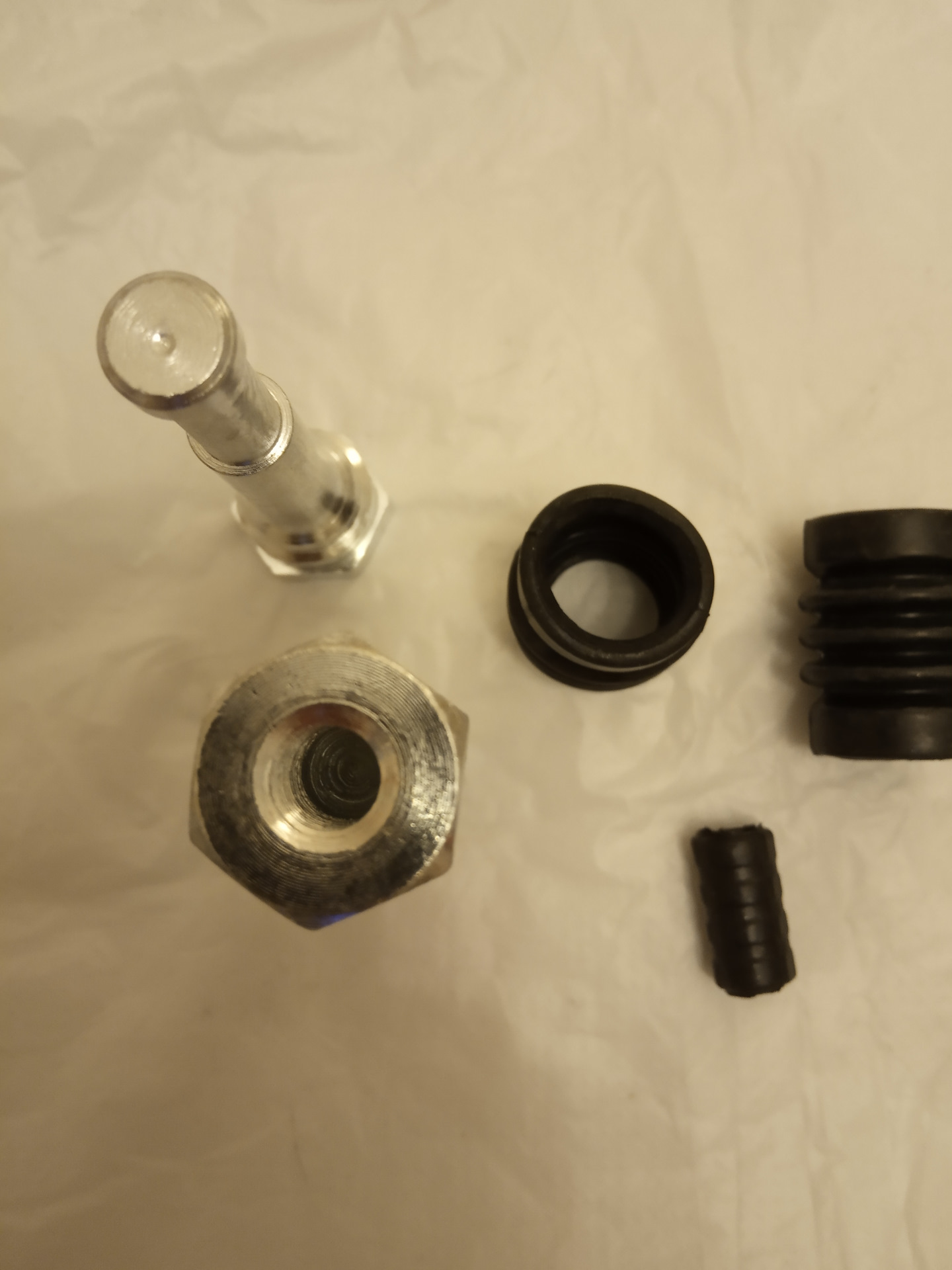

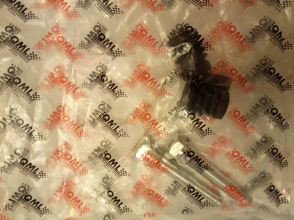

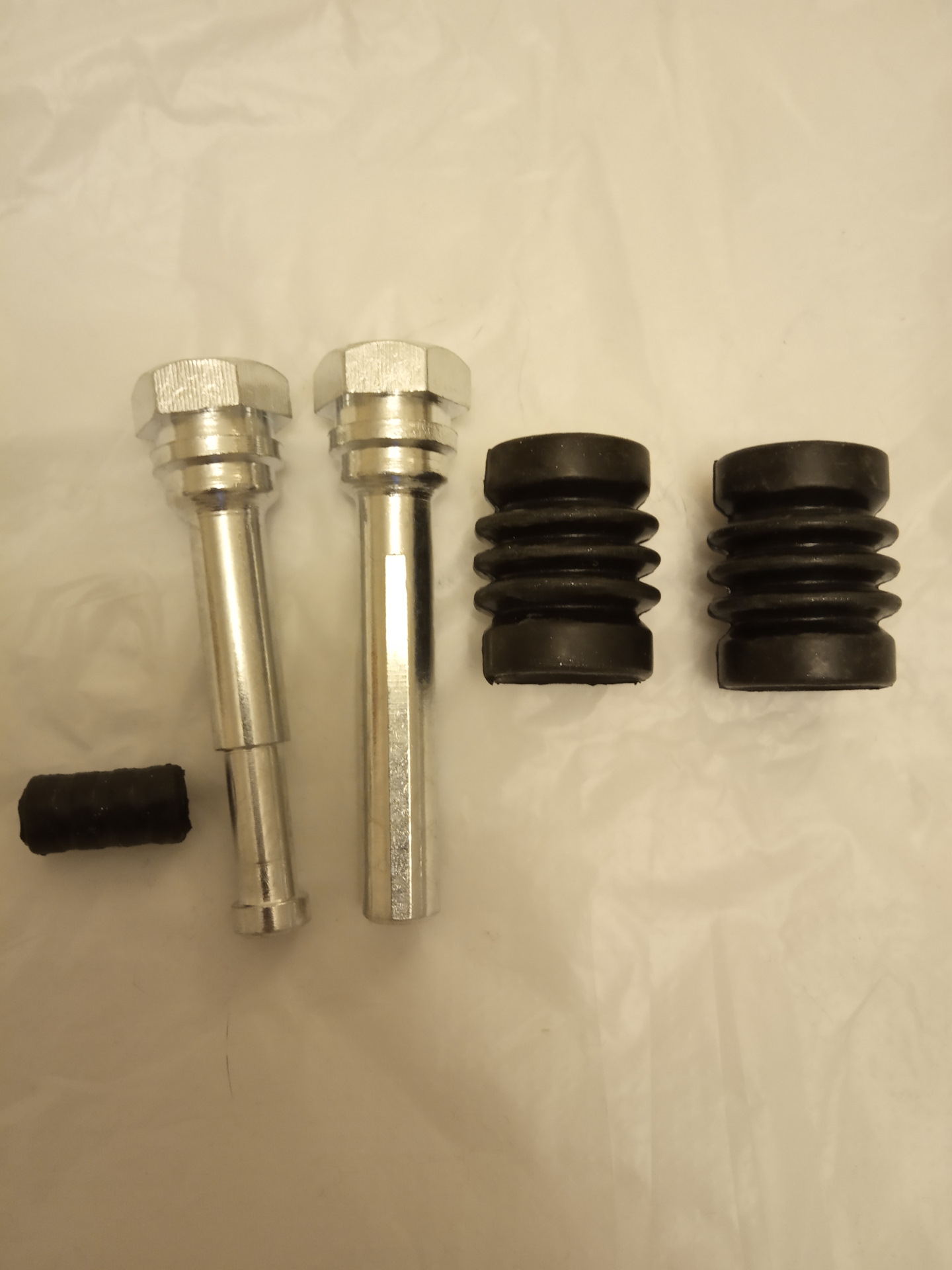

Доброго Всем вечера. Запись Вам, драйвовчане, для информации. Не реклама, не совет, просто делюсь приобретением. Итак, ежегодно делаю профилактику передних и задних тормозных суппортов — чищу, меняю смазку и т.д. В этот раз с задними все прошло быстро, а передние колодки Brembo были изношены неравномерно, внутренние особенно — верх меньше, низ больше. Причина — подклинила направляющая верхняя, та, что с резинкой. И справа и слева. Вынимались они с трудом, резинки на них с краев стали сыпаться. Т.к. ремкомплекта не было, собрал пока, подрезав немного резинки. И вот звонит мне мастер и говорит: ремкомплект GM на одну сторону 1500 руб. 3000 всего! До-ро-го-ва-то. Не буду утруждать вас ожиданием, нашел я вот такой комплект — QML. Буду менять из него резинки на верхнюю направляющую. Всего в ремкомплекте — 5! деталей: верхняя направляющая, резинка для нее, нижняя направляющая, пыльники на верхнюю и нижнюю направляющие. Пять деталей за 250 рублей, за два комплекта 500! По качеству норм. Так что имейте ввиду. Думаю резинки на направляющую верхнюю на год хватит, а там поменяю если что. Всем добра!

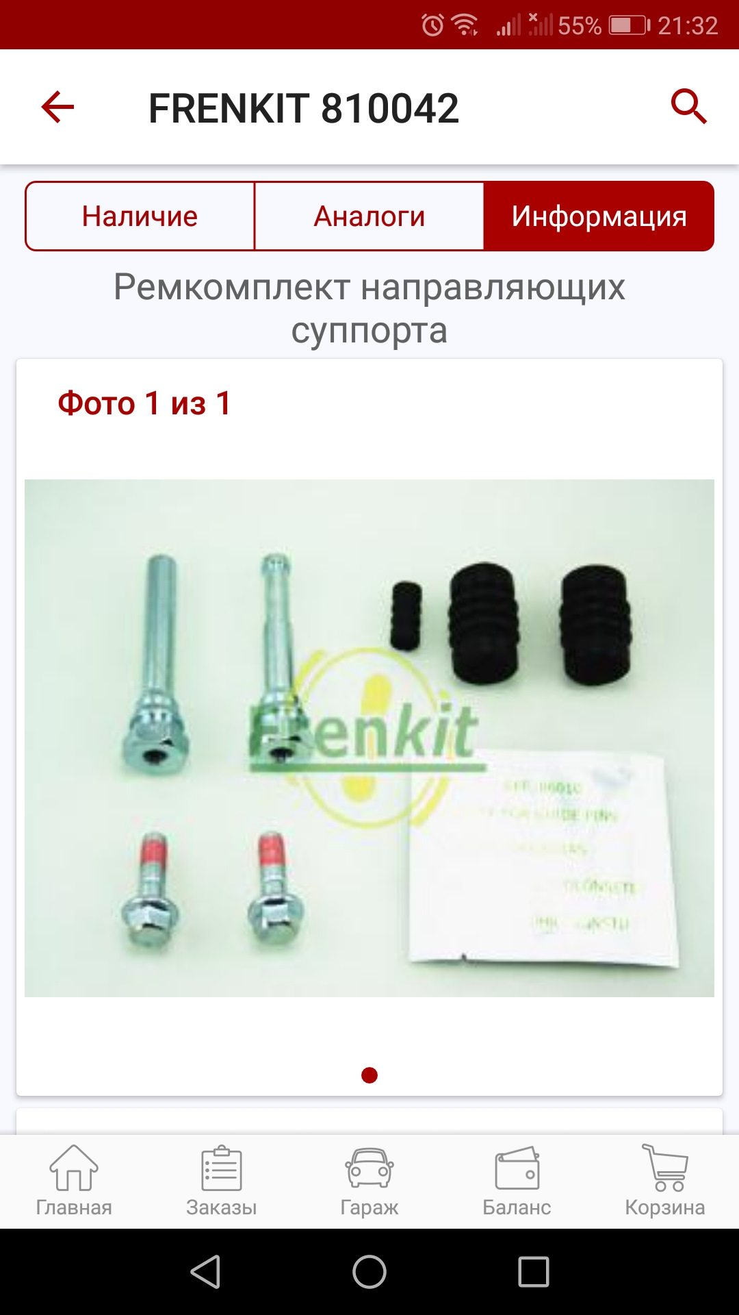

А на задние нет вртикла не у кого?
Я такой использовал
Почем?
Что-то около 350 р. год назад был
Артикул есть у этих 5 деталей ?
Как колодки себя зарекомендовали впане пыли, скрипа и как тормозят с больших скоростей когда температура на пределе ?
Bc18200 qml, ch13504035.
