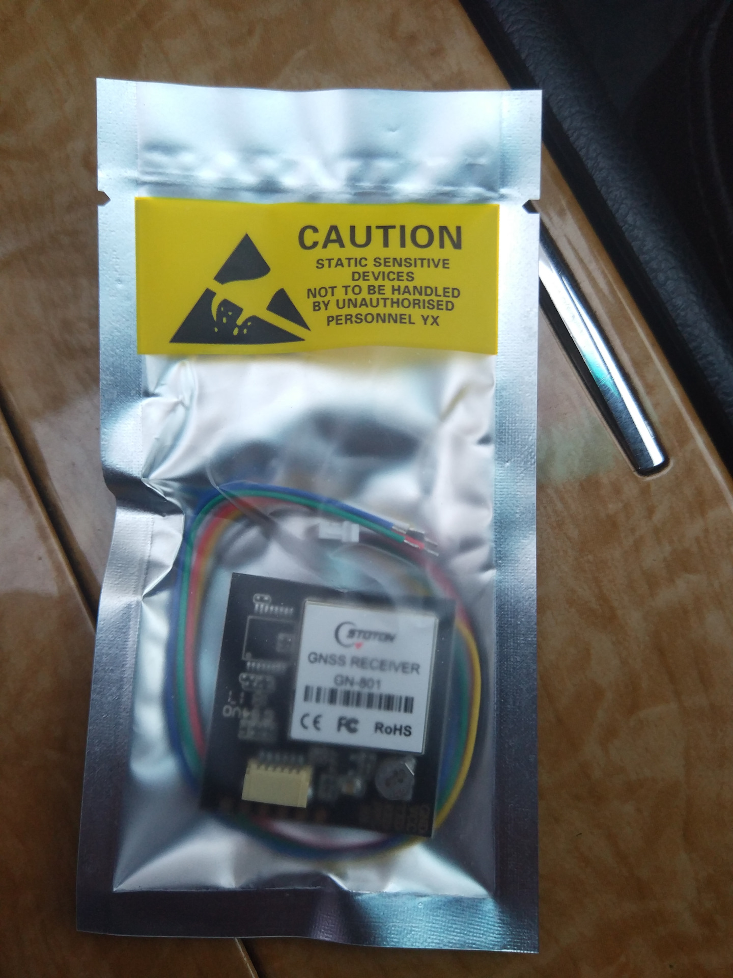

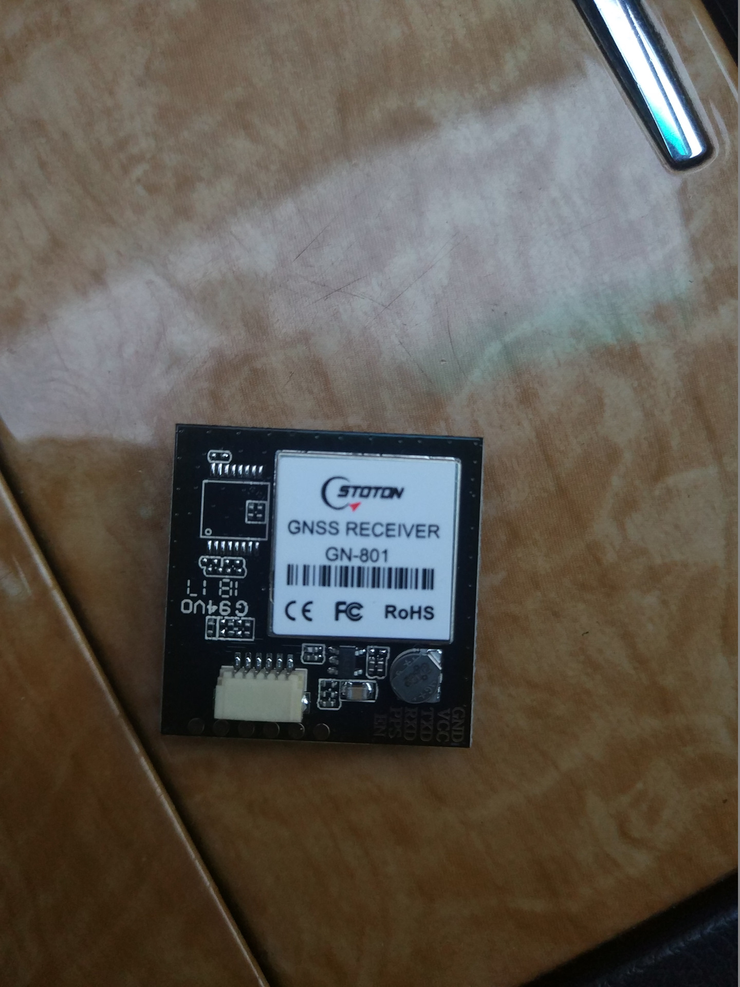

было заказано с али экспресс
gps Modul GN-801
там прочитал отзывы что этот чип работает без настойки,
остальное брал в магазине чип и дип Транзистор PNP КТ3107БТранзистор PNP КТ3107Б,
Розетка на кабель 5pin DS1066-05F(MU-5F) ,

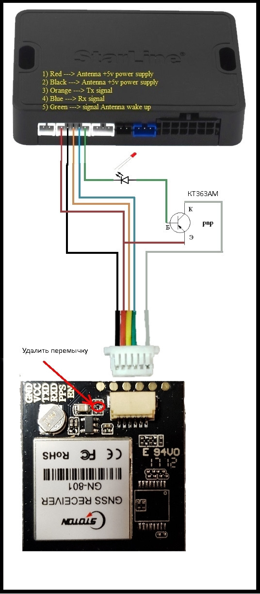

кабель 5 — 05 можно было и тоньше но такого не было . Делал всё по схеме
(главное не ошибиться, а то может погореть блок сигналки, и получиться так себе экономия, и не забудьте удалить перемычку на модуле gps )
ГЛАВНОЕ ПРИ ПОДКЛЮЧЕНИЕ АНТЕННЫ И ЛЮБЫХ МАНИПУЛЯЦИЙ С СИГНАЛИЗАЦИЕЙ ОТКЛЮЧИТЬ ПИТАНИЕ !

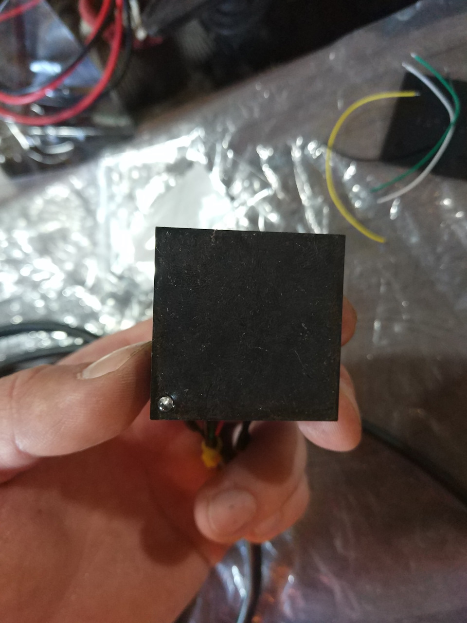

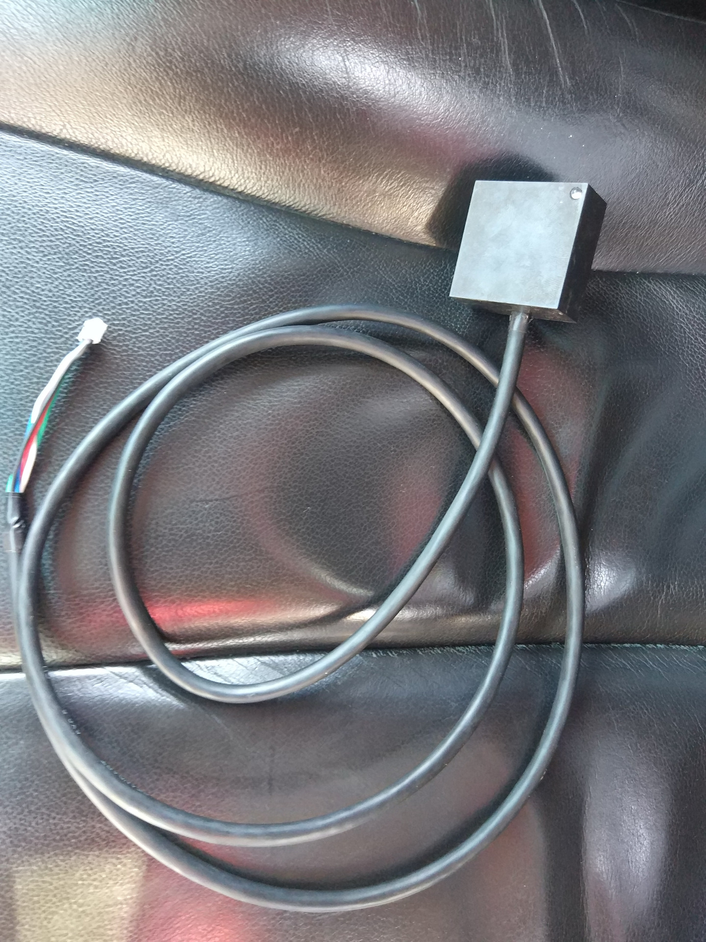

Когда антенна была собрана,
отключил клемму акб, нашел главный блок сигнализации подключил антенну, надел клейму акб и о чудо диод на антенне загорелся, если зажигание включено антенна работает постоянно, если зажигание выключено антенна засыпает через 2 минуты для экономии энергии и выходит каждые пол часа на связь, либо по запросу . Проверил через приложение точность нахождения машины меньше 1 метра,
я очень доволен . Спасибо автору maxxxpower

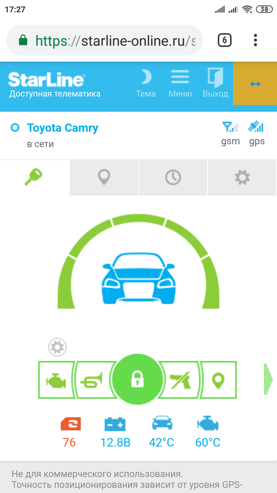

Всем привет. Как я понимаю если сделать данную gps антену то я смогу starline a93 eco подключить к телефону? И управлять авто с телефона?
Здравствуйте, если дополнительно поставите GSM модуль в сам блок сигнализации, одна антенна ничего не даст

Добрый день.Какой все таки транзистор что в описании или тот что на картинке?
любой pnp транзистор

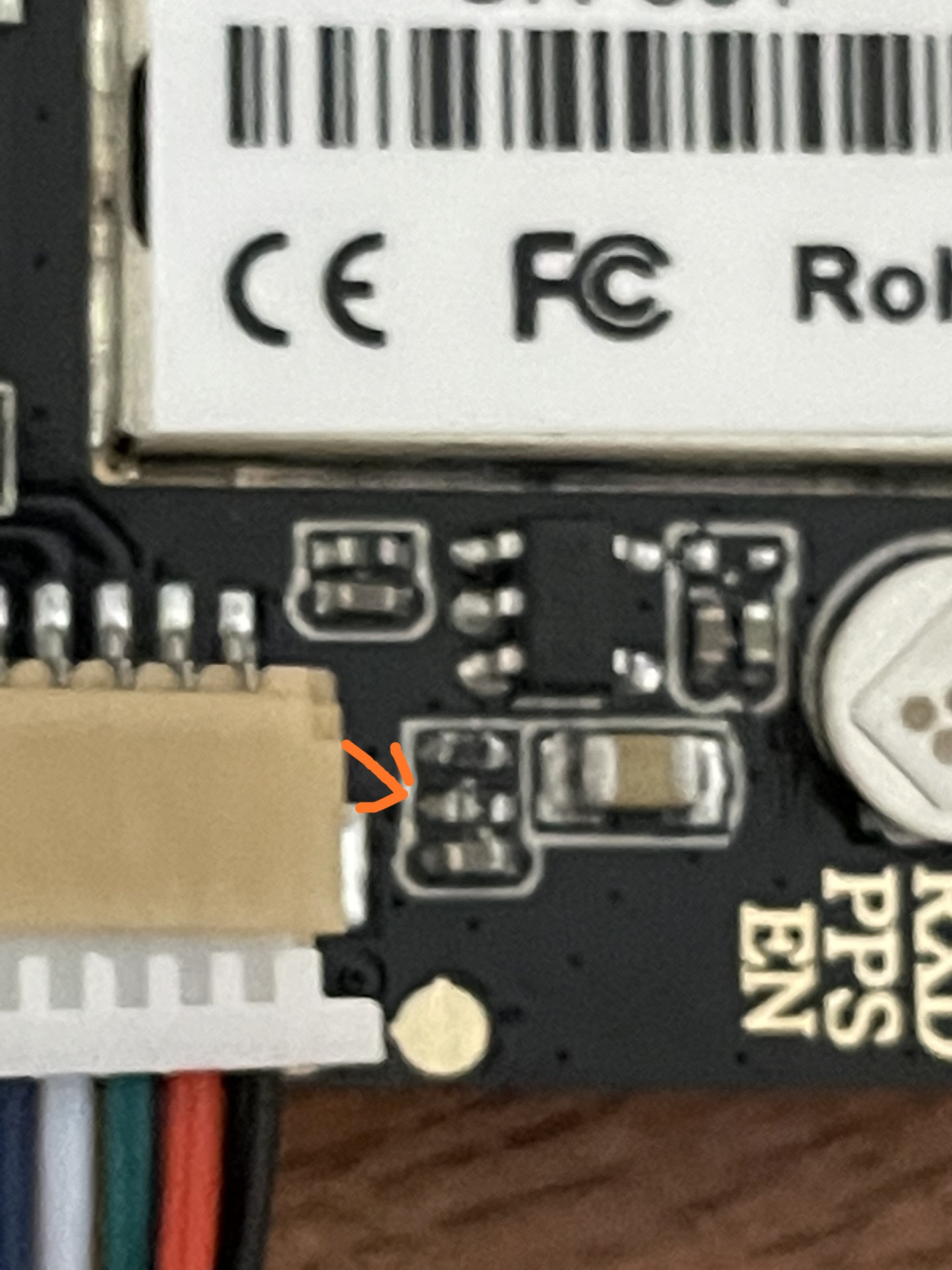

Добрый день, кто может подсказать, при удалении перемычки задел нижнюю (как на картинке), соответственно оторвал обе, на что может повлиять?
И как определить что модуль рабочий, если подать питание на контакты gnd и vcc до 5в, где то на модуле должен загорется светодиод?
При подаче питания должен загореться светодиод на модуле, после того как он поймает спутники он начнет мигать с частотой 1Гц

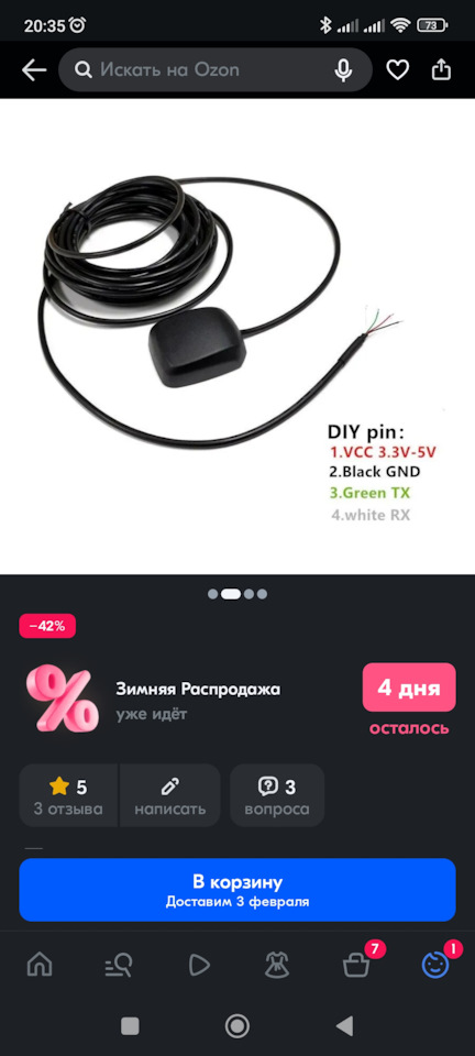

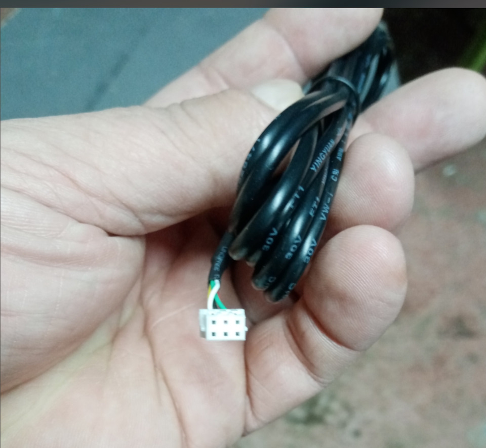

Привет! Обязательно брать такую антенну? А если взять любую другую и переделать штекер, будет работать? Или там надо какие то определённые параметры?
есть антенны на коаксиале, они точно работать не будут)
есть с питанием и Rx и Tx (всего 4 провода) — работать будет, но засыпать при отключенном зажигании не будет. Нужна 5 проводная антенна питание 5В, Rx и Tx и управляющий провод

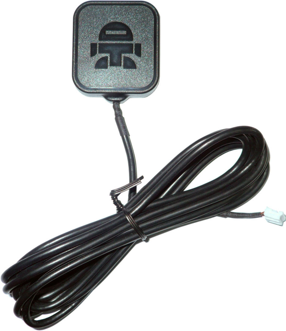

Подскажите пожалуйста подойдет ли антенна от s 96 ( фишка квадратная) 6 пиновая, но где то читал что один пустой там, на А93 v2 ? Фишка прямоугольная. Ну естественно если фишку переделать
Добрый день.
Сама антенна подойдет, внутри антенны кишки что на А93, что на S96 одинаковые.
В вашем случае нужно просто найти 5 пиновый разъем однорядный и перепиновать.
Разъемы такие либо в клавиатурных мышках либо в клавиатурах (ищите этот компьютерный хлам и извлекайте из него фишку).
И еще… то что все тут делали антенны, заказывая модули gps на али, сейчас не получится т.к. все модули gps ушли на СВО.
Сейчас только покупать готовый вариант (искать тот что дешевле) и переделывать фишку.

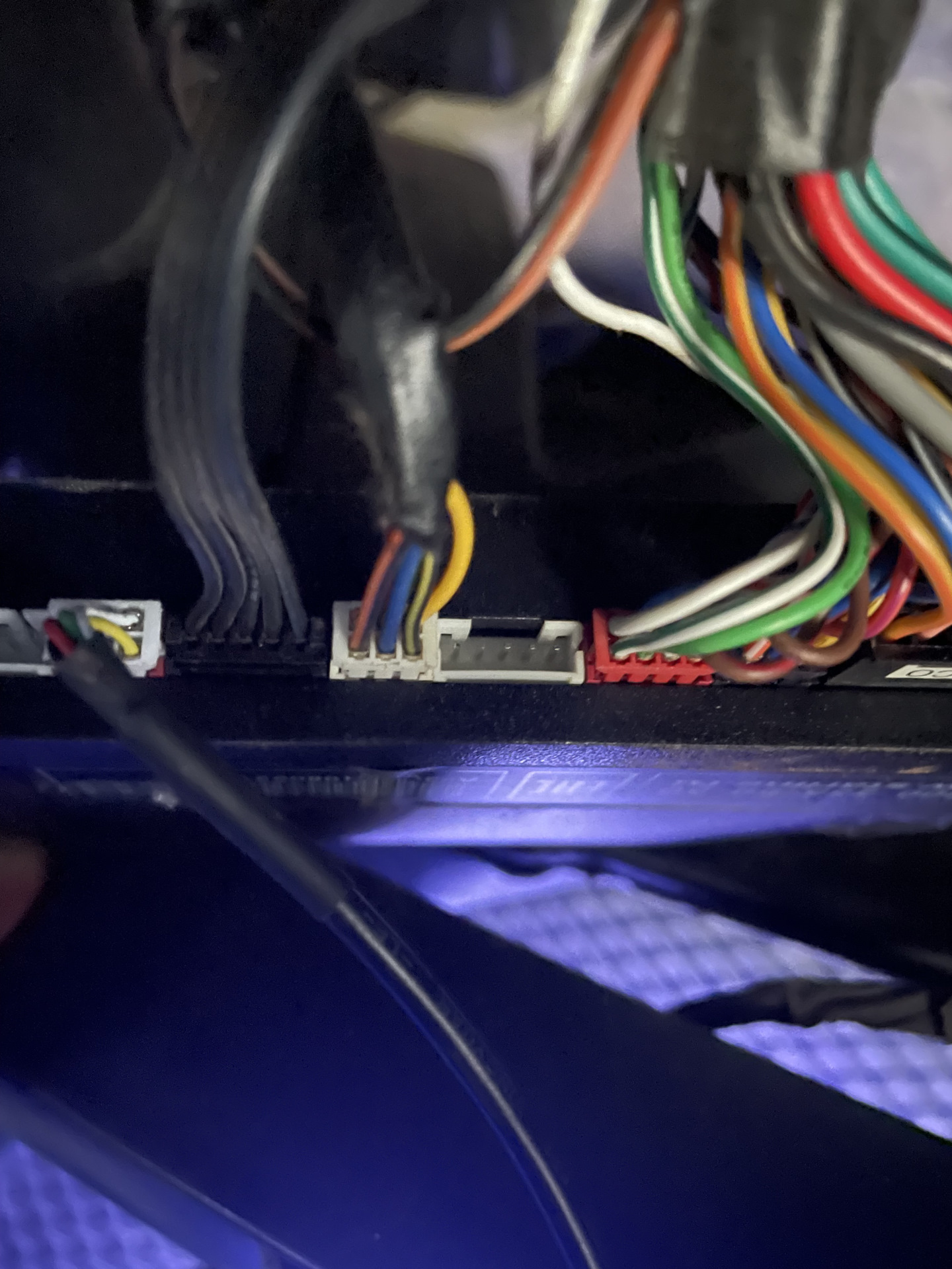

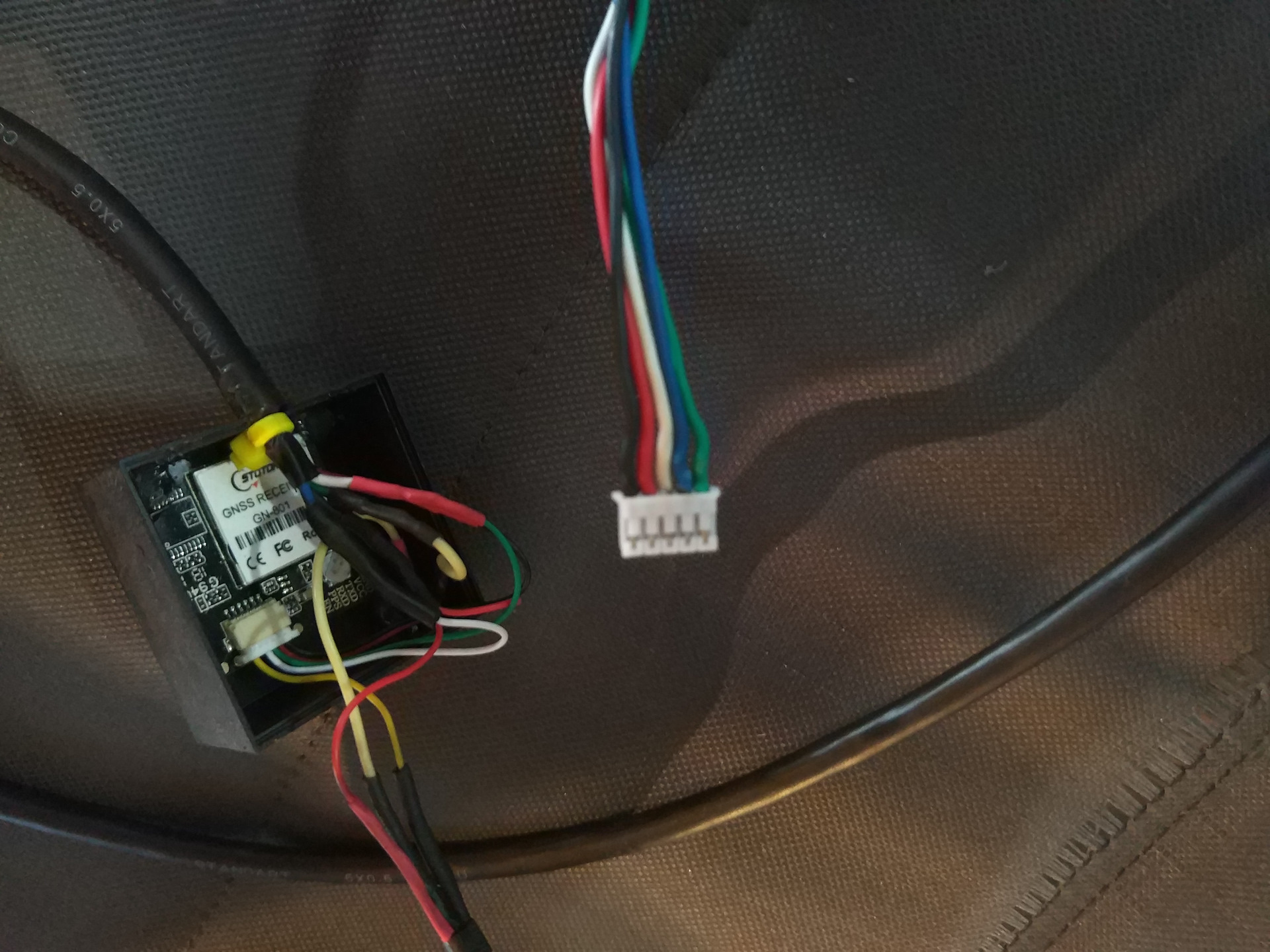

У меня вот такой разьем
У меня такой же)
Сигнализация или антенна? Я с озона заказал, да не ту. С плоской фишкой только орегиналы как я понял по 5 т

А имеется антенна с такой фишкой. Не где не могу найти инфу в Нутри корпуса они одинаковые или нет
Добрый день ! Нужна помощь, Подскажите пожалуйста на Вашей схеме указан Транзистор КТ363АМ, а в описании написали, что и где покупали и там Вы написали другую маркировку транзистора а именно — КТ3107Б, Вопрос, Какой транзистор всё-таки нужно ставить ? КТ363АМ как на Схеме или КТ3107Б ?
Собрал антенну. Вставил в блок СтарЛайна… Впаянный светодиод горит… а больше ни чего не мыргает. Подскажите ПЛИЗ куда копать?
Такая же проблема, только до этого возникла проблемка кто то может подсказать, при удалении перемычки задел нижнюю(как на картинке), соответственно оторвал обе, на что может повлиять?
да, должен
Расскажите про удаление перемычки, как вы ее удаляли? Я ее даже не вижу)))
либо пинцетом, либо иголкой, либо скальпелем.
Если руки из того места растут, то паяльником

Здравствуйте! На схеме, со стороны блока сигнализации, красный плюсовой провод в фишке находится с края, а у Вас на фотографии с края чёрный минусовой. Это из-за того что схема от другой модели сигнализации и вы изменили её под а93?
Здравствуйте, у меня сигналка А93, светодиод не загорается. Хотел уточнить + светодиода должен быть на стороне блока сигнализации или идти на базу транзистора? Судя по схеме, то к базе транзистора, но там же нарисовано, что длинная ножка(+) идёт к блоку. Я сделал + к блоку, так как посчитал, что так правильней, но так не работает.
Update: Решил проблему. Дело, как я и предположил, было в неправильном подключении диода. Подключил + к GPS и заработало.

Здравствуйте, скажите пожалуйста, что за перемычка, я не могу ее найти. На фото не понятно.
Правее от разъема три вряд, нужно удалить которая по середине
Спасибо большое, теперь понятна:)

А если её удалить, светодиод обязательно впаивать?
Если хотите использовать пятый управляющий провод и хотите, что бы модуль засыпал. то перемычку удалять!
Если хотите, что бы модуль антены был постоянно запитан, удалять не нужно, но будет высаживать аккумулятор.
1.перемычку надо обязательно удалять?
2.ток потребления на сколько вырос?
Да обязательно, если не ошибаюсь она удаляется для того что бы модуль засыпал при бездействие, до того момента пока не будет запроса

В приложении траектория движения отслеживается, а когда заходишь на карту поиск авто отслеживается с погрешностью 1600м, что не так сделал, подскажите пожалуйста.
Если с такой погрешностью, то антенна не работает или не активированная, диоды горят ?

Прива. Какой провод от чего брали? И перемычьку нужно выпаивать обязательно? В гараже будет ловить? И куда прилипили под торпеду или на?
Привет, провод брал просто в магазине радио деталей 5 жильный, самый тонкий из которых был, перемычки обязательно, но я её не выпаивал а аккуратно потдел ножом она легко отходит, у меня ловит и в гараже. Под торпеду поставил
