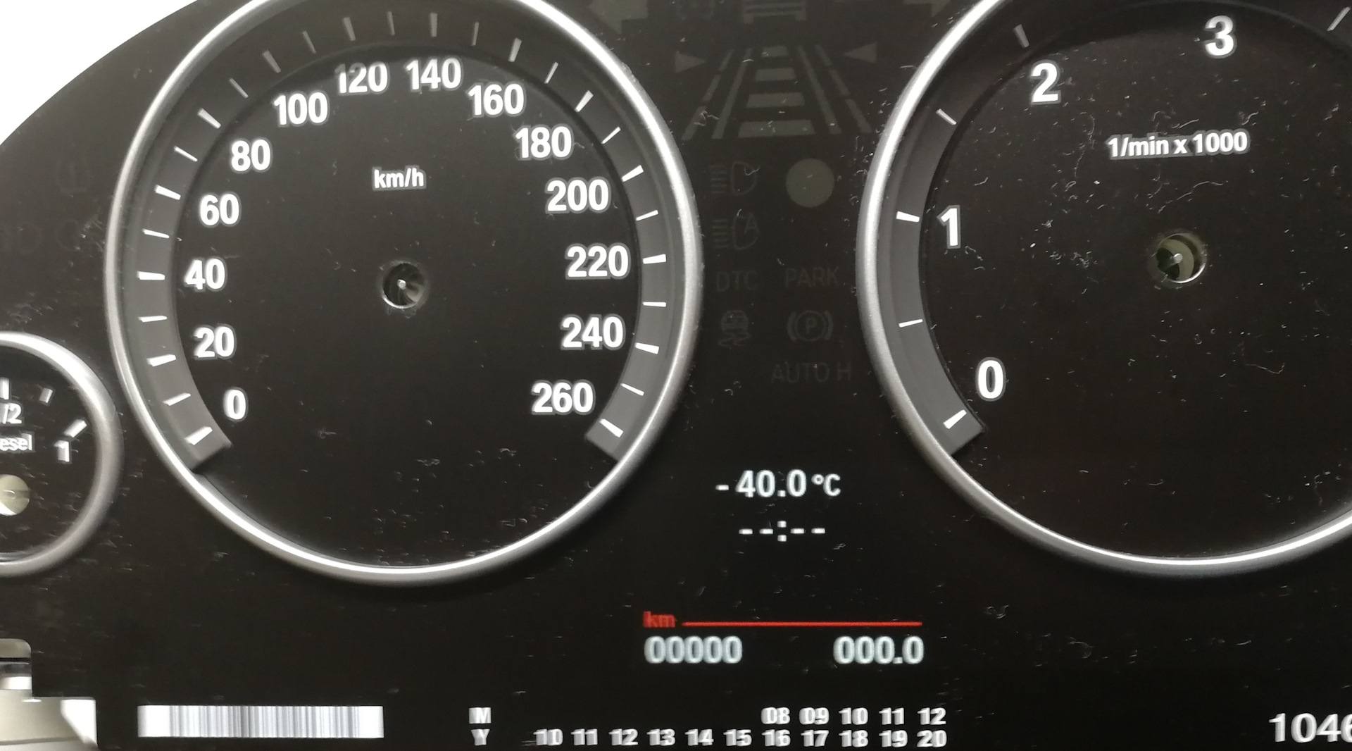

Для начала не мешало бы проверить какой пробег в настоящий момент записан в приборке. Это можно сделать следующим образом. Необходимо подать питание на следующие пины разъема приборки 1,2 +12В, а 7,8 масса.

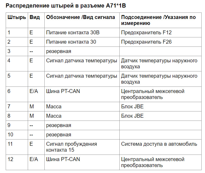

Для понимания распиновки разъема табличка ниже. Номера контактов разъема приборки присутствуют, так что ошибиться сложно.

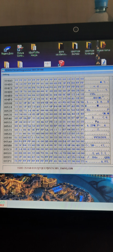

После подачи питания нажимаем на кнопку сброса суточного пробега и видим значение пробега записанного в приборке в настоящий момент.

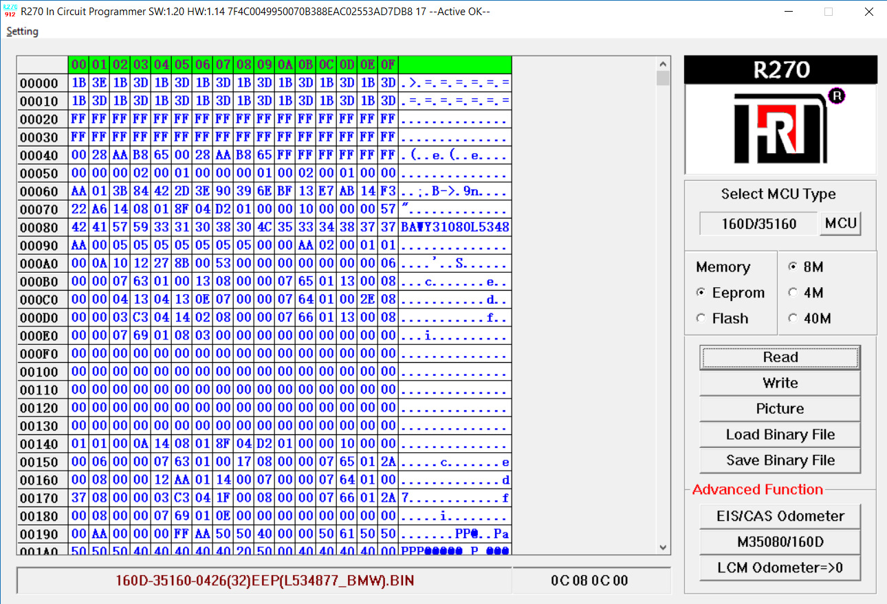

Значение пробега и VIN номер записаны в памяти EEPROM типа M35160 фирмы STMicroelectronics. Это не просто энергонезависимая память . В ней имеется защищенная область которая в пользовательском режиме доступна только на запись в инкрементном режиме. Как раз в этой области и записан пробег.

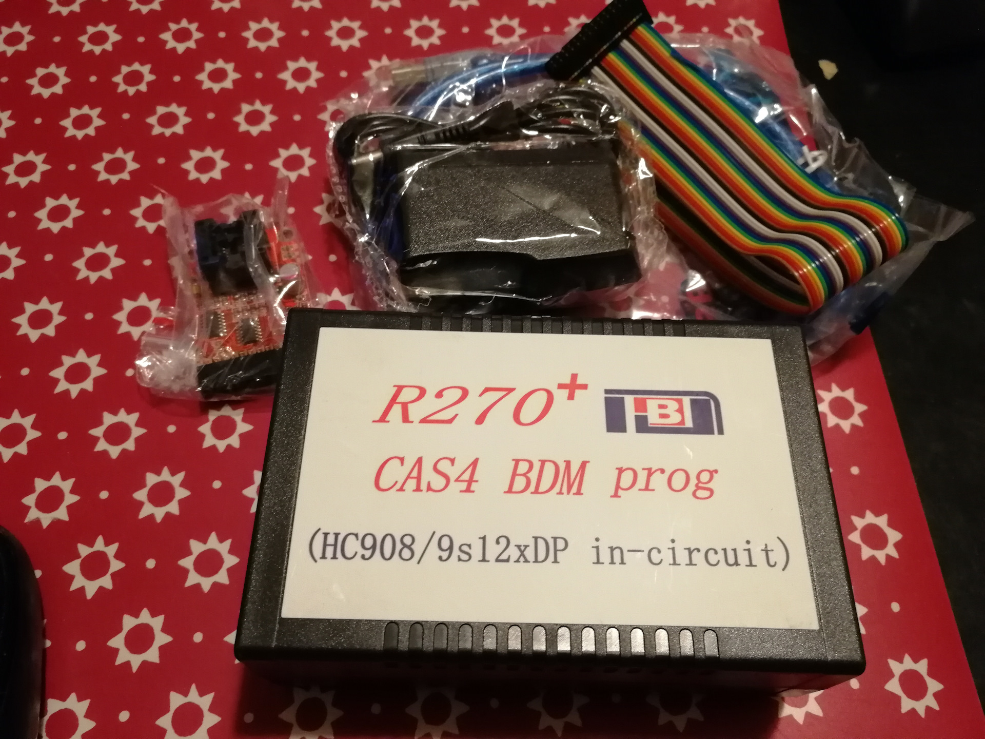

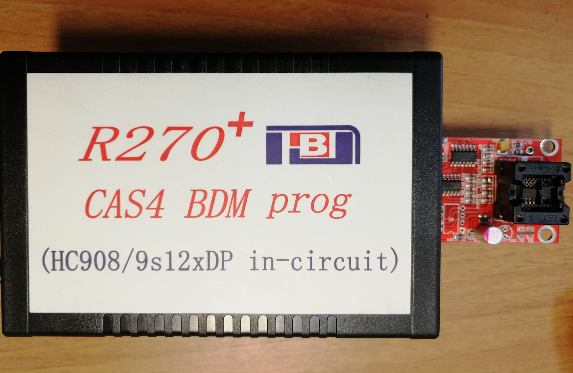

Чтобы производить манипуляции с этой областью нам потребуется специальный программатор коим является R270 его легко можно приобрести в известном китайском магазине, что я и сделал.

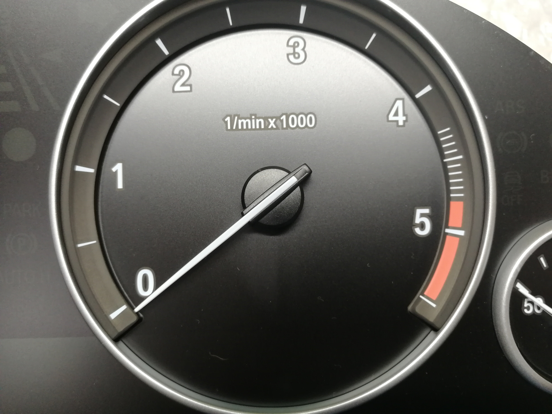

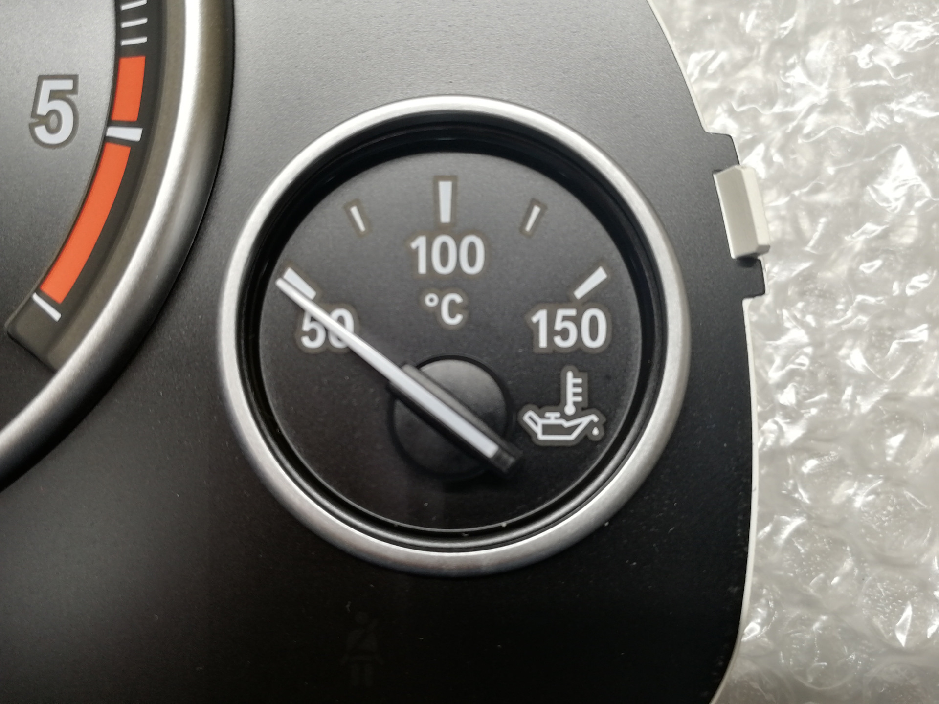

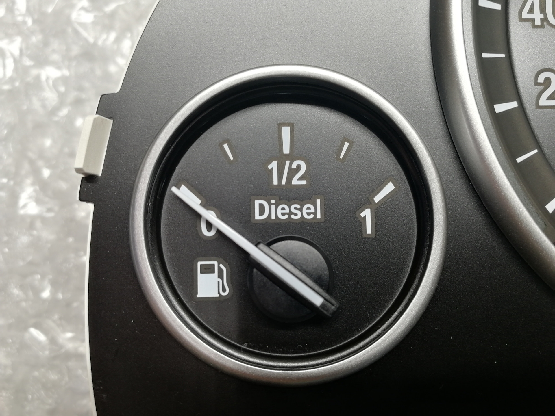

Итак снимаем стрелки. Способ я позаимствовал у 4ubrik .
Перед снятием стрелок я перевел их в самое нижнее положение до упора и сфотографировал. Стрелки будут чуть ниже рисок. Так и выставлять буду при сборке, чтобы максимально точно попасть.
Снимать стрелки лучше всего следующим образом. Разрываем листок и покладываем под стрелку чтобы не повредить панель. Потом двумя чайными ложками с двух сторон (чтобы без перекоса) поддеваем и снимаем стрелку. Стрелки держатся хорошо поэтому пластиковыми карточками не выйдет. Чайные ложки подходят идеально. Делать аккуратно но уверенно. Еще раз спасибо 4ubrik за идею.

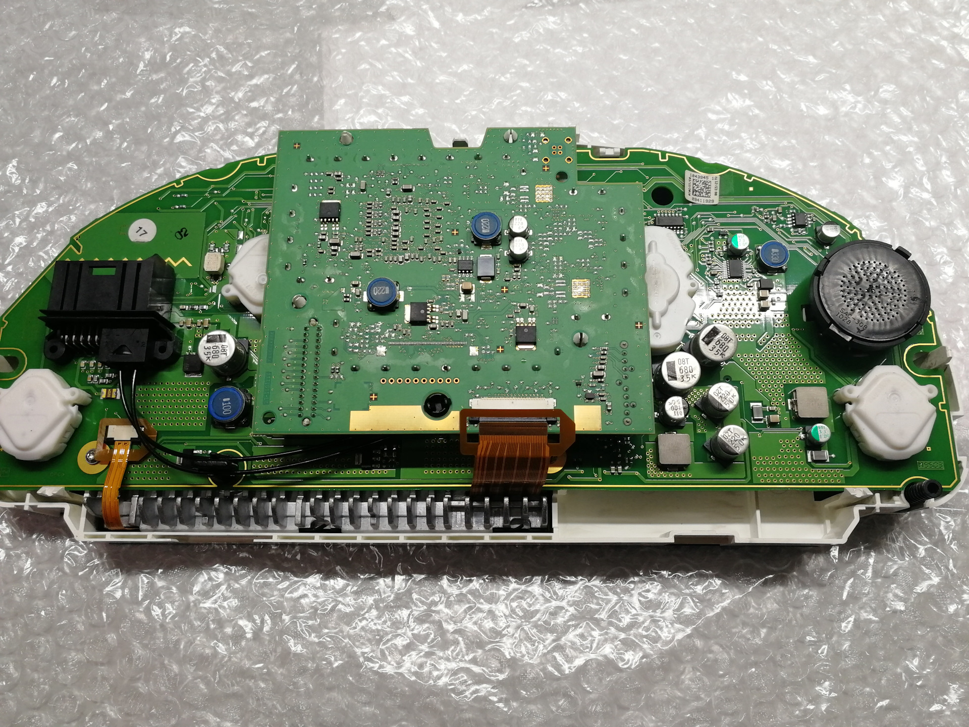

Стрелки сняты. Разбираем дальше. Снимаем заднюю панель.

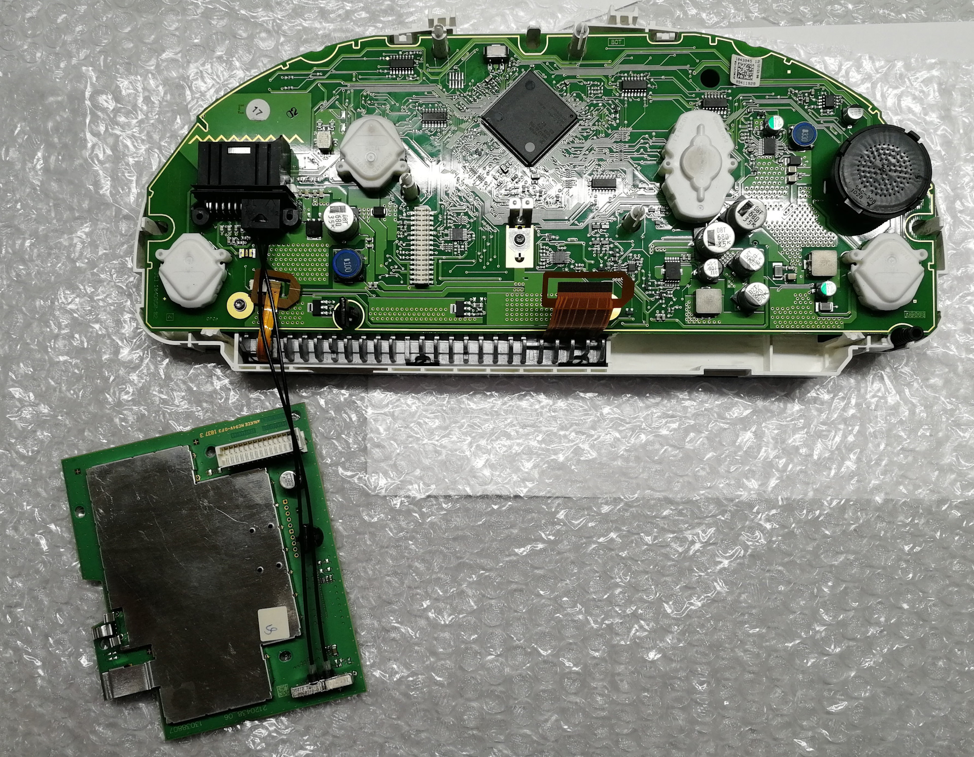

Далее отстыковываем гибкие шлейфы и снимаем малую плату. Аккуратно отгибаем ее в сторону чтобы не повредить оптические волокна.
Далее выкручиваем три винта и вынимаем большую плату из основания.

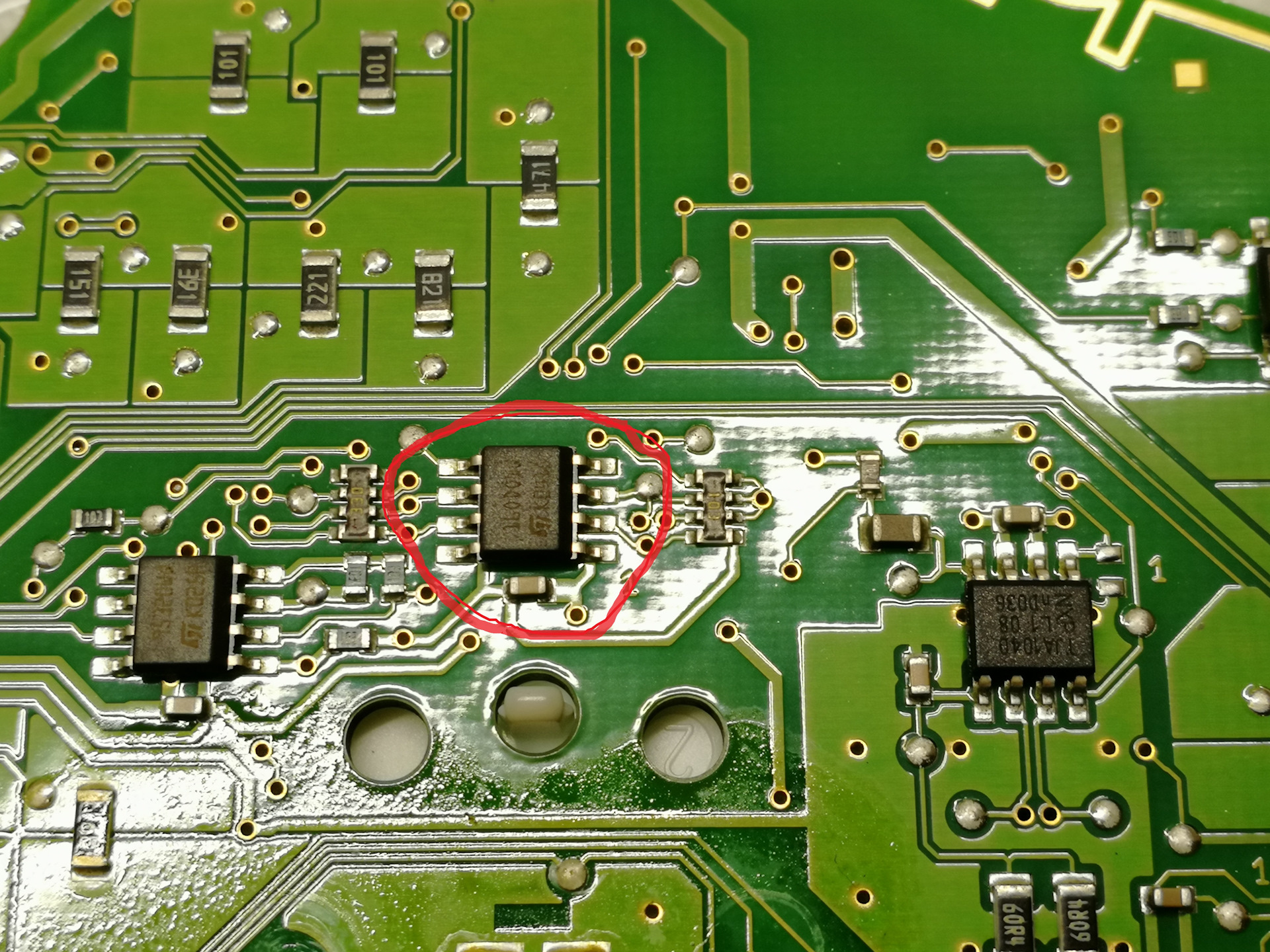

На обратной стороне находим то что нам нужно.
Нужная микросхема находится по середине и обведена красным.
Выпаиваем ее и устанавливаем в программатор.

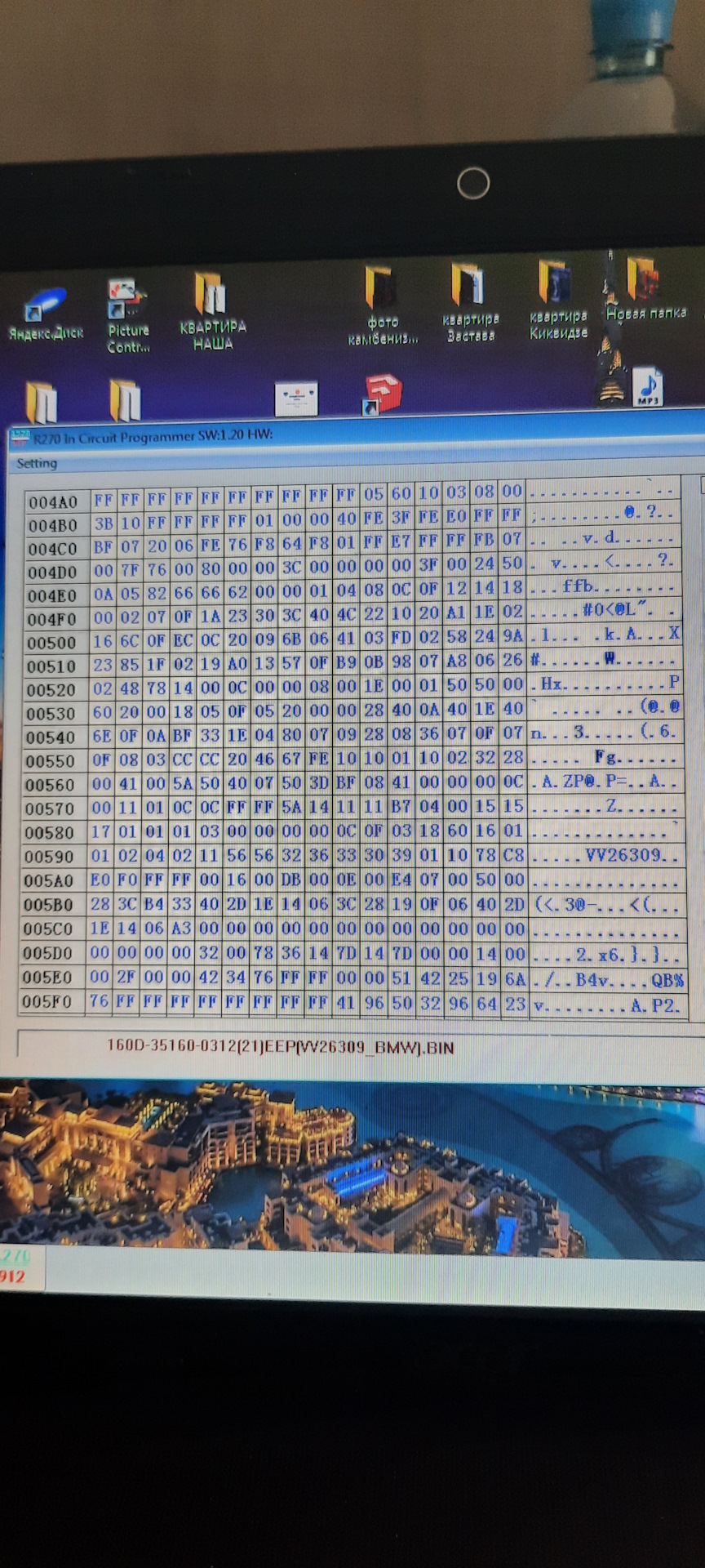

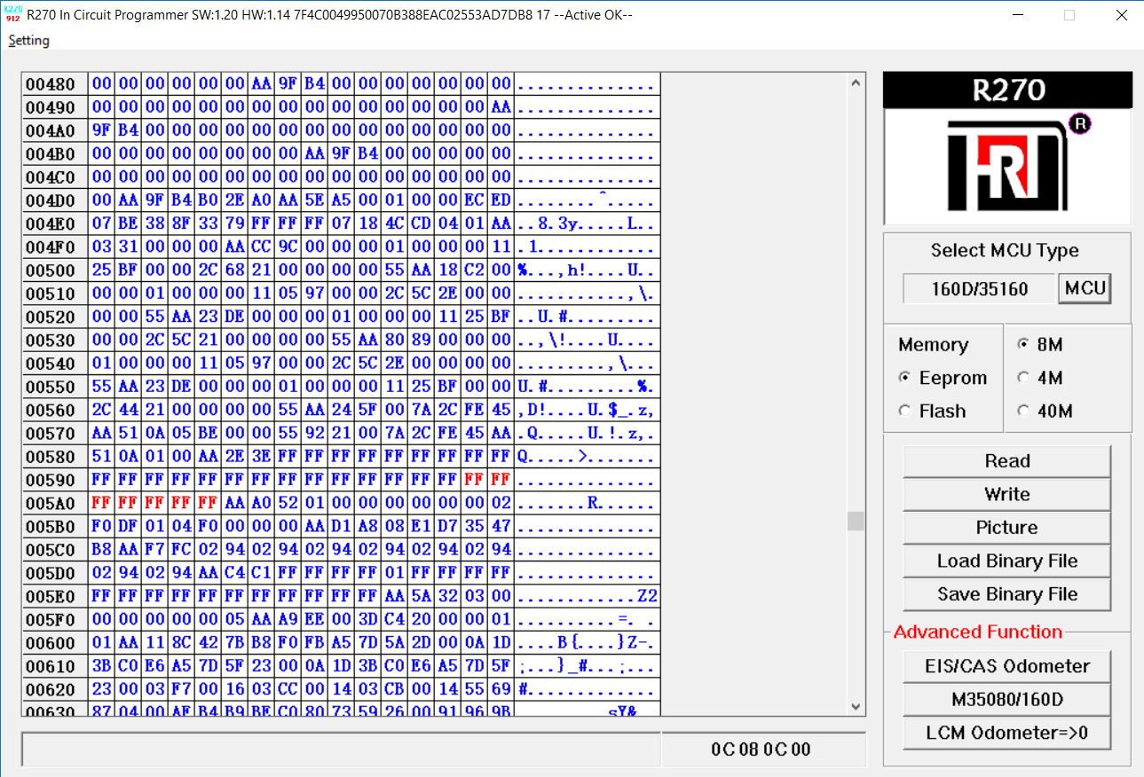

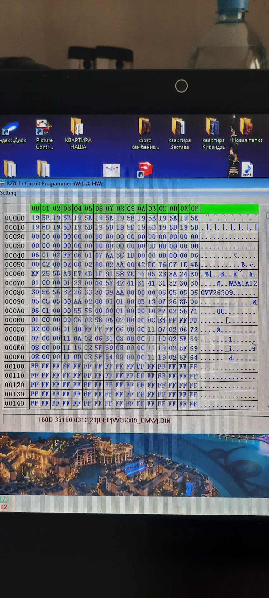

Приступаем к программированию. Запускаем программу R270 она идет вместе с программатором . Интерфейс в общем то интуитивно понятный. Выбираем в окне выбора микросхемы 160D/35160. Нажимаем Read. Память будет прочитана. Файл с содержимиым .bin можно сохранить. На экране программы будет следующее.

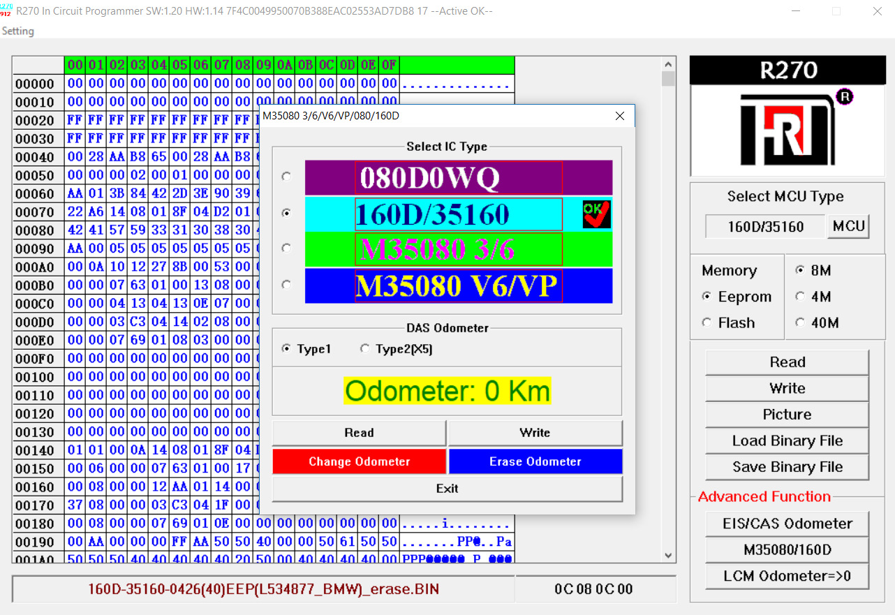

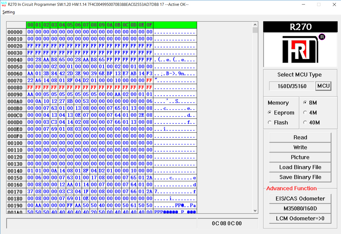

Далее нам нужно стереть пробег из памяти. Нажимаем кнопку M35080/160D в Advanced Function.
В появившемся окне мы увидим текущий пробег записанный в памяти. Для того чтобы его стереть нажимаем Erase Odometer.
Начнется стирание необходимых областей памяти. Необходимо дождаться окончания процедуры и не выключать программатор до окончания. По окончании мы увидим следующее сообщение.
Проверяем нажав кнопку Read пробег. Он должен быть равным нулю.
Далее нам необходимо стереть VIN номер записанный в приборке в настоящий момент для этого нам необходимо снова прочитать содержимое памяти и записать по адресам с 0007F по 0008F значение FF (VIN целиком). Также нужно записать по адресам 0059E по 005A4 значение FF (укороченный VIN).
Далее нажимаем кнопку Write и ждем пока закончится процедура записи новых знаений в память.
Собственно все что нужно запрограммировано.

Для проверки снова подаем на приборку питание и нажимаем кнопку сброса суточного пробега. На экране отобразится нулевой пробег. Это значит что все сделано правильно. Приборка обнулена!

Здравствуйте, есть проблема при обнулении пробега на 35080 со щитка Е серии. Пробовал и прищепкой и в лотке. FF записывается в первые строчки но только xprog. R270 ни в какую. Записать в ручную что либо в пробег ни как. Даа программатора есть. 270 и xprog. Если Ff вписываю то пробег соответственно 999999. Нули не вписать. Не подскажите как совладать с проблемой?
Так 999999 при у становке в авто должны превратиться в пробег с каса.
Бывает после обнуления выпадает 999994 и тд
Спасибо. Уже разобрался. Ff нельзя писать. Нули можно.
В р270 же свой калькулятор и своё обнуление)
Кнопку erase нажать и он сам нули впишет
Ну это да. Только не всегда мой китайский друг делает это. Не много кривенький попался
Мне повезло, без доработок все делает

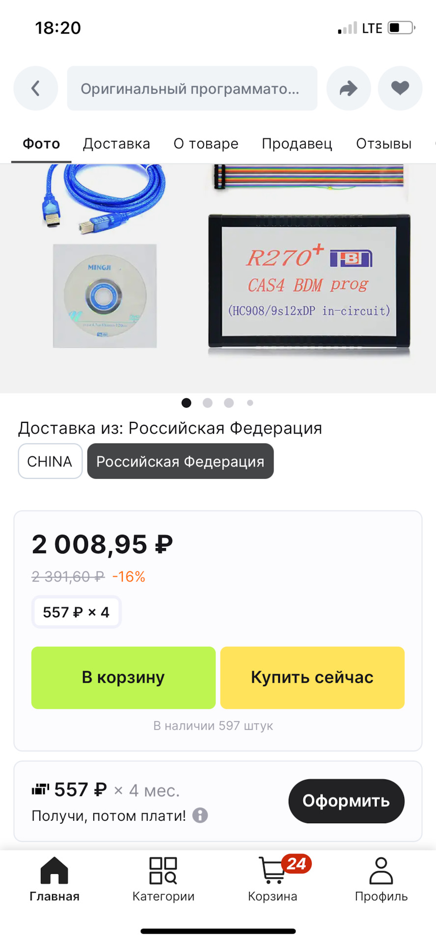

Доброго времени суток, можешь ссылку на программатор скинуть?
Да любую на Али которой больше доверяешь R270 программатор. Я просто давно покупал. И не уверен что там актуально
Просто люди в отзывах на Али пишут, что дорабатывать пришлось, только после этого он стирать начал.
Да так бывает. У меня не было проблем.
Я брал вот тут. #Aliexpress 1 574,81 руб. 5%OFF | Оригинальный Автомобильный программатор R270 + V1.20 CAS4 BDM R270 CAS4 BDM, профессиональный программатор для ключей bmw, prog, бесплатная доставка

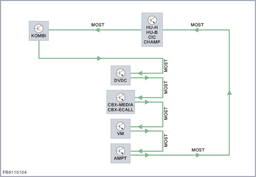

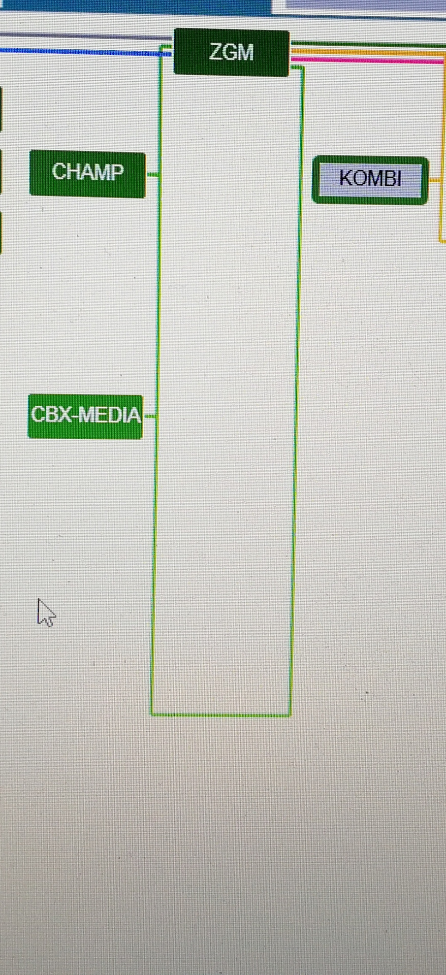

Тис говорит нам что с чамп все работает
В уровне говорят нет оптики (мост)
Вот моя конфигурация. Есть мост
