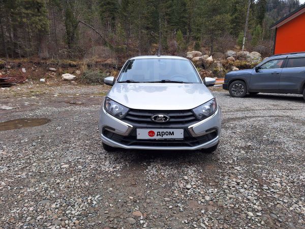

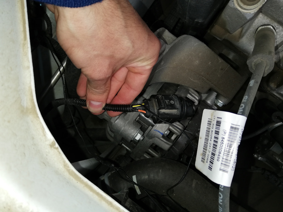

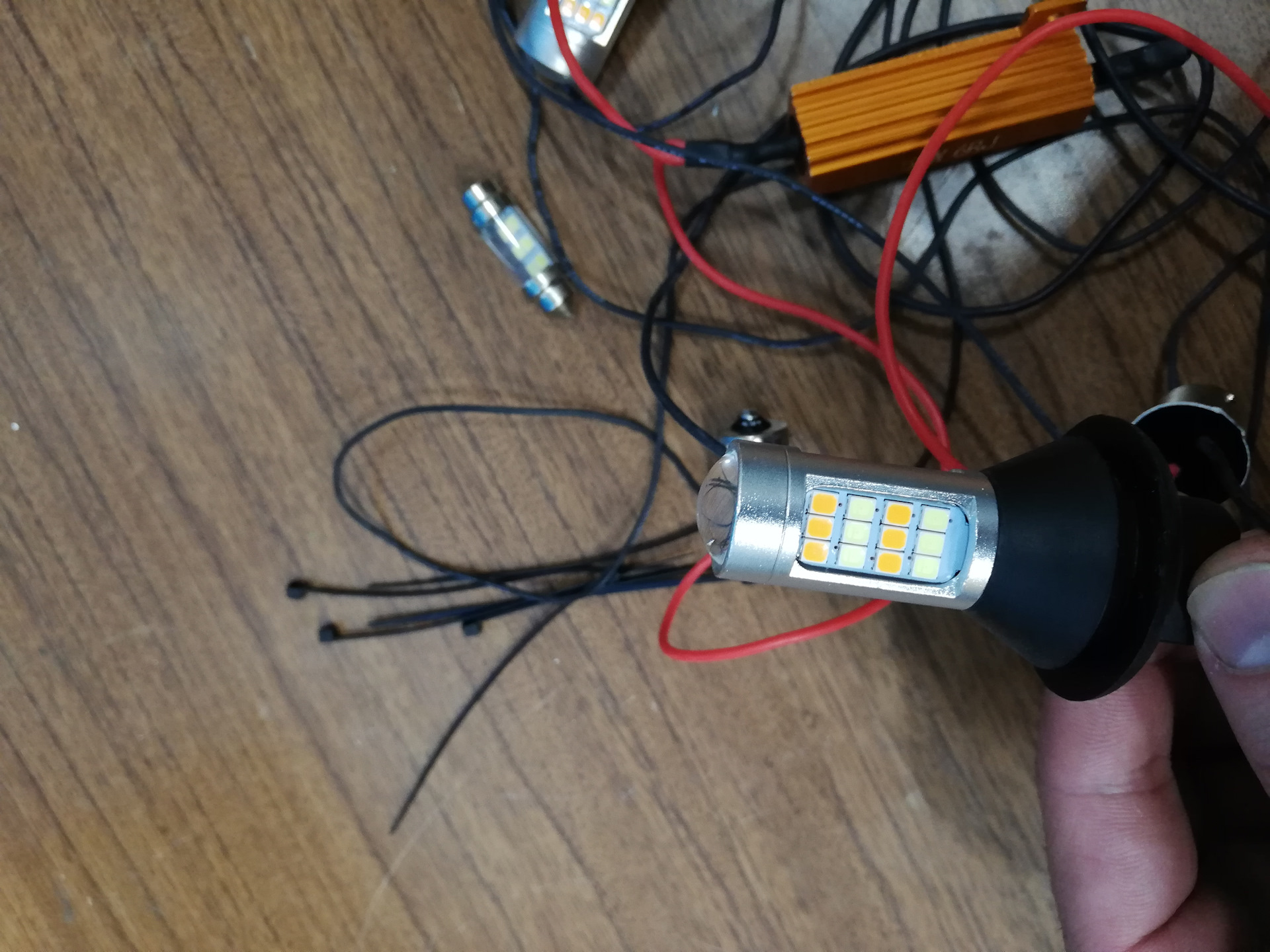

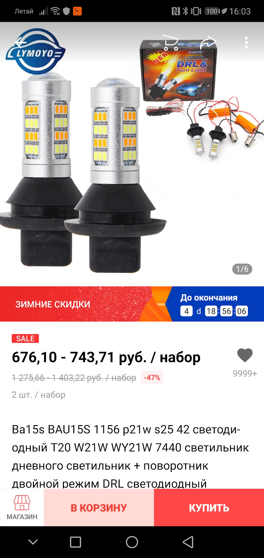

Решил переделать дхо, вместо в поворотников. Заказал с али вот такой готовый комплект за 500 рублей во время акции
s.click.aliexpress.com/e/cdHkqqFg. Сейчас по дороже стоит. При установке проблем не возникло.
Запчасти на фото: 0708020

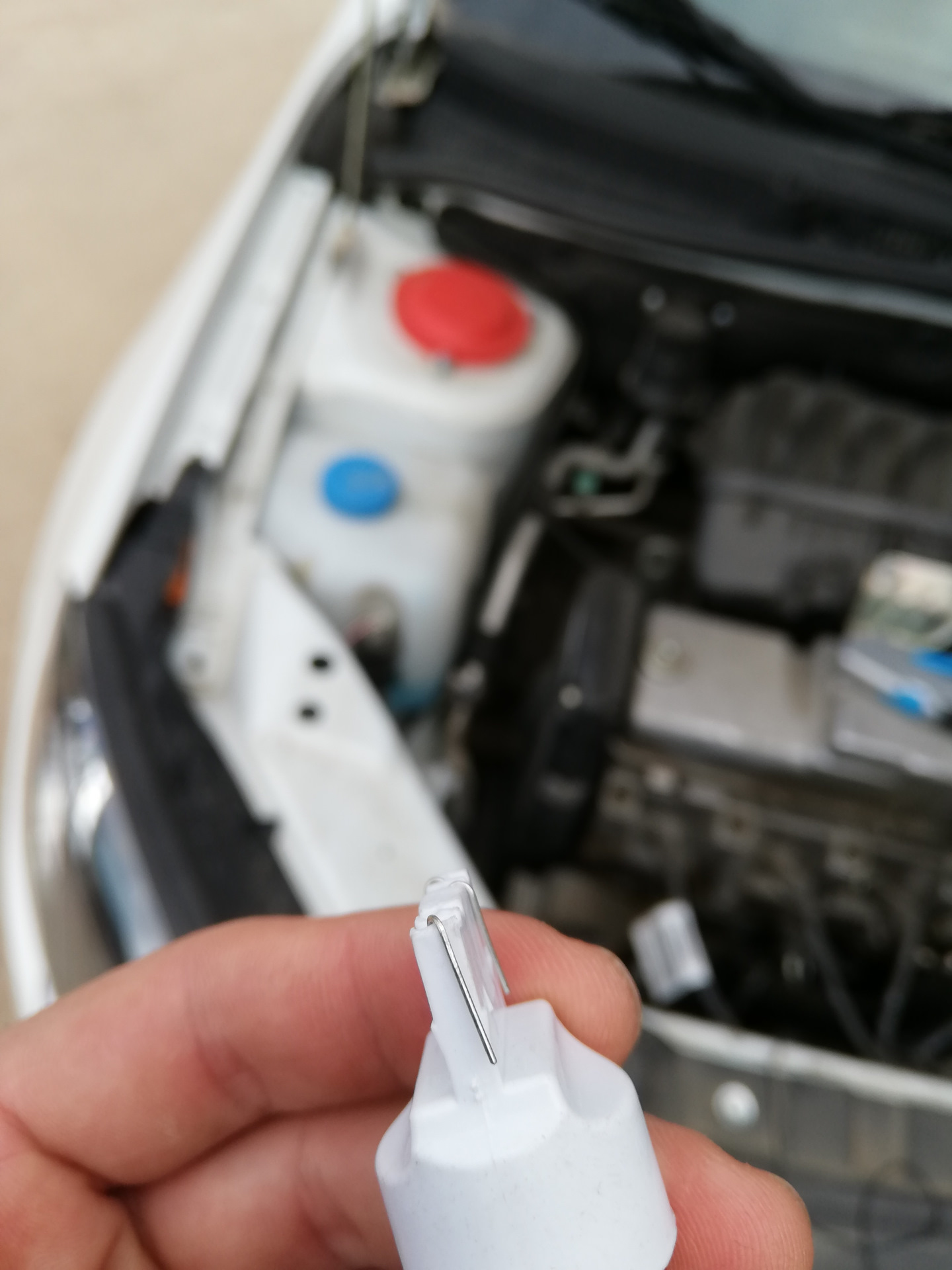

А трудности не возникли что бы вынуть штатный патрон поворотника? А тоже сунулся туда, с таким же набором как тебя и прилип
У меня руки маленькие, проблем не возникло)

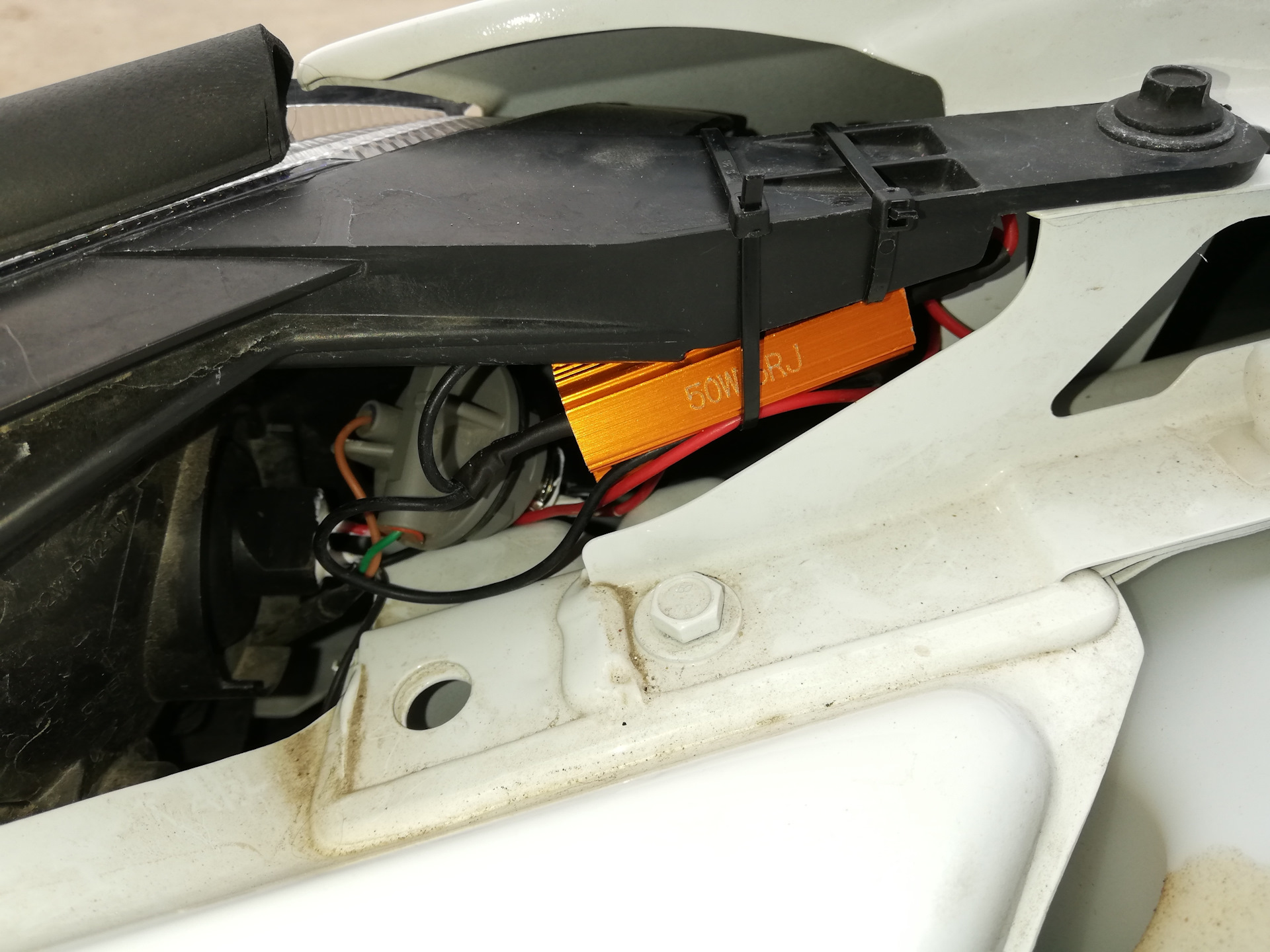

Привет! Скажи, пожалуйста, как в эту цепь врезал стабилизатор?
Привет. Просто берёшь плюс, который идёт от дхо и пускаешь его через этот стабилизатор. Потом уже через стабилизатор настраивал на 12 вольт, там есть крутилка. Напряжение смотрел через мультиметр.
а минус откуда брал? с кузова?
Да, минус можно и не пускать от стабилизатора
Спасибо огромное!

Через стабилизатор напряжения нужно сразу сделать, я 12 вольт поставил и все отлично работает, уже пол года)
Пишут что в режиме аварийка не фурычат они
У меня всё нормально работает
Здорово смотрится 👍 Как лампы себя показывают? Проблем нет?
3 месяца уже без проблем работают. Я их через стабилизатор напряжения поставил, на 12 вольт настроил, что бы скачков не было.
Лампы не очень хорошего качества, лучше взять подороже. Эти могут от*бнуть в любой момент, а могут и нормально работать)) 2 клиента приезжали которым такие ставил у одного диоды поворота погорели в одной лампе у другого как стробоскоп лампочка начала работать, а могут и нормально работать как у меня на матизе, почти год и продал с ними сейчас не знаю как, работает или нет)
Их лучше через стабилизатор напряжения сделать, так по дольше будут работать. Я вот заказал, когда придёт переделаю. На тайоту hilux тоже установливал, тоже через пол года одна перегорела. На него вообще за 2500 покупал. Не в цене дело, а просто нужен стабилизатор.
А поворотники где теперь ? Или другие участники движения с битвы экстрасенсов?! 😂 в случае дтп будут проблемы
Они работают в двух режимах, как на иномарках, дхо отключается, и сразу включаются поворотники.
