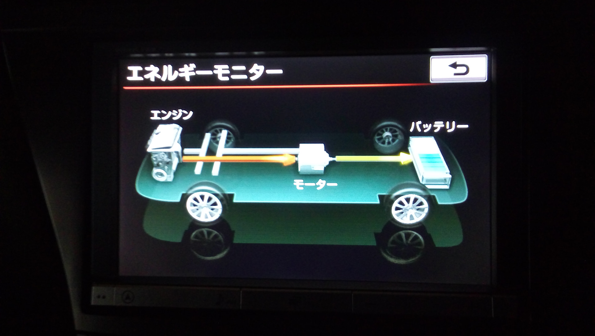

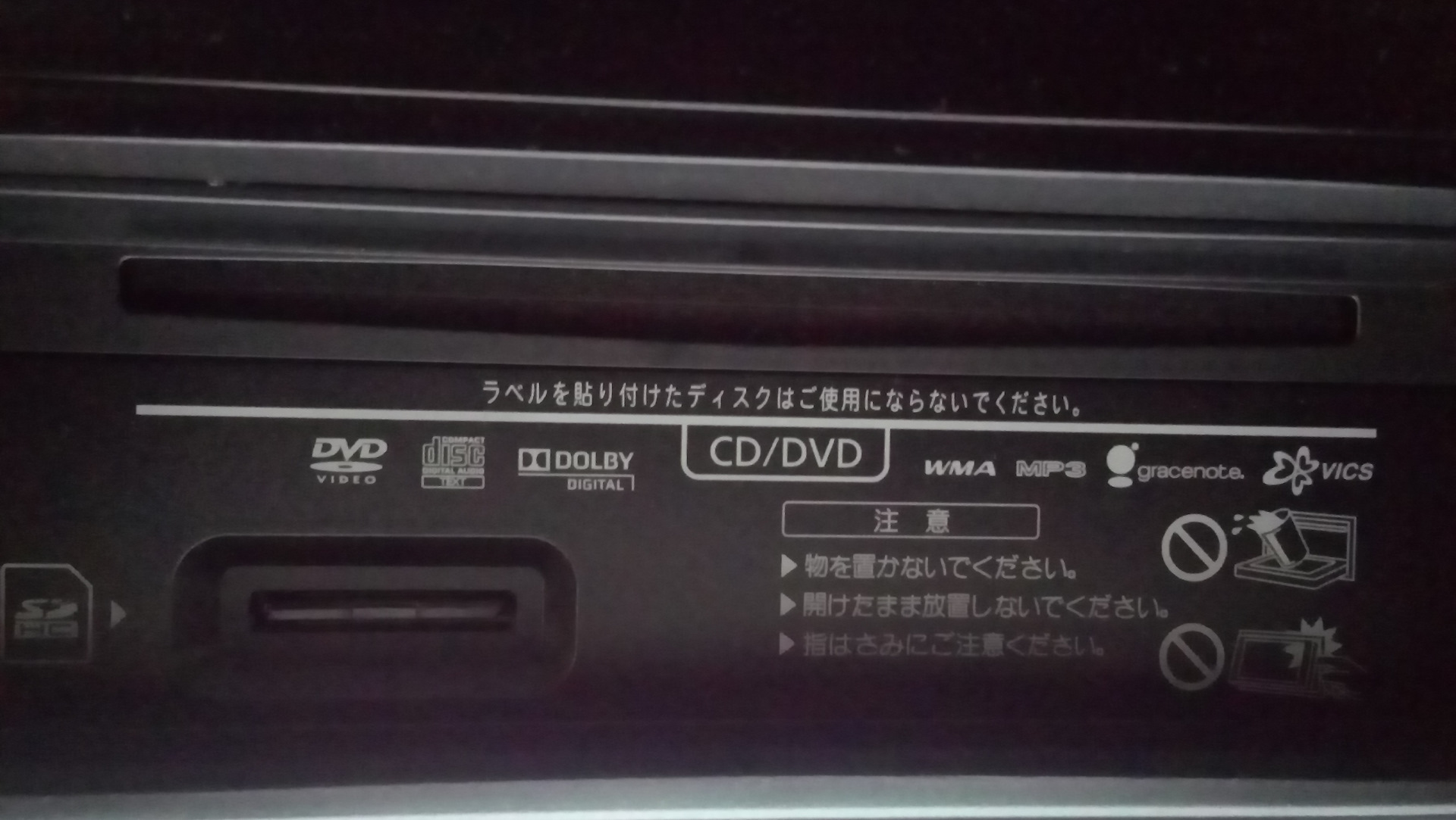

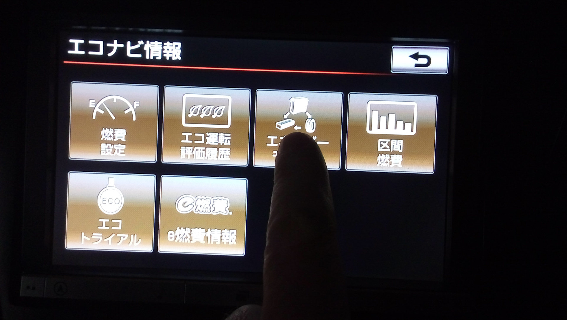

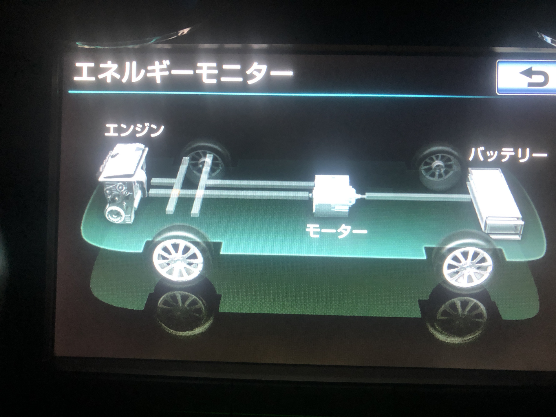

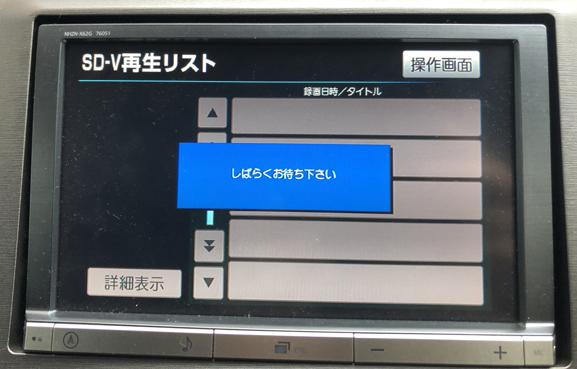

На улице потеплело, ну и появилось желание разобраться с работой ГУ. Нет желания писать в БЖ пустые записи, стараюсь что-бы она несла полезную информацию, которая кому-то поможет найти ответ на возникший вопрос. В одной из предыдущей записи в БЖ я писал, что после отключения аккумулятора не включалась ГУ. Мне говорили, что нужна загрузочная SD-карта, а оказалось все гораздо просто и она здесь вообще не нужна (отдельное спасибо камраду из Благовещенска), так как здесь установлен встроенный жесткий диск HDD и там уже все загружено. Как это определить? Да все очень просто, "откидываете" экран и внутри на панели увидите порты под SD-карты. Если их два, то загрузочная SD-карта нужна, т.к. один под загрузочную, а второй под карту с записями аудио и видео файлами. В том случае если у вас один порт, как у меня, то загрузочная карта не нужна, это для карты с аудио- и видео- файлами. Сейчас с улыбкой вспоминаю, как надоедал компании, через которую покупал машину, по поводу отсутствия загрузочной карты. На фото в ГУ стоит SD-карта с аудио- видео файлами. В доказательство на фото показано включение направления потоков работы гибридной установки (при включённом зажигании данная функция не активируется, только при заведённом автомобиле). Теперь осталось разобраться с сопряжением телефона с ГУ через "BT" (блютуз). Мелкими шажками осваиваю данный девайс. Если, кто может подсказать — буду признателен. Всем добра и с

Подскажите чёт включаю гибридную установку она не показывает что может быть кто подскажет
По идее она должна работать…
Уже разобрался у меня нет фишки такой от машины не знаете куда она подсоединяться
Я с этим не разбирался
Какие форматы видео-файлов поддерживаются? Купил SD 10 класса, система FAT32, кинул в корень папку с песнями и видео форма .avi, .bdrip, .mp4. Музыка заиграла на раз, из всех форматов отобразилось только одно видео из 45 в mp4.
Я пробовал включать mp.4 и DVD, они показывали, остальные пока еще не включал, так что сказать не могу.
DVPavel
У меня видео только с разрешением 320p показывает, остальные не воспроизводит.
Если вытащить сд карту, можно сдвинуть панельку с надписями в лево и снять, там будет слот для японской сим карты, как я понял для работы g-book, и usb вход, скорее всего нужен для обновления инфо на hdd.
Это не сим карта, это mini B-CAS. В магнитоле есть цифровой ТВ тюнер, B-CAS нужен для доступа к платным телеканалам. Можно также на жесткий диск записать понравившуюся телепрограмму. Но просмотреть ее на устройстве где нет этой "симки" не выйдет ) Защищають цифровой контент понимаишь. А USB там для прошивки магнитолы.
