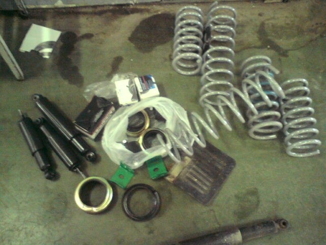

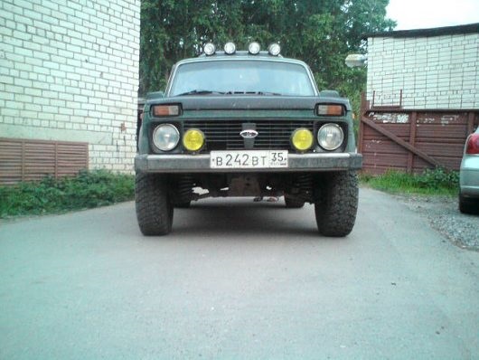

Серьёзный лифт не предполагался вовсе,
основные требования были, мини лифт с сохранением или даже увеличения хода подвески на отбой.
Всё таки машина иногда на каждый день, и для скоростного перемещения по плохим дорогам.
Сидеть в болоте не люблю, а вот прохватить с ветерком это моё)))
Подрезал передний фартук, т.к. колёса задевают.
Стабилизатор delete.

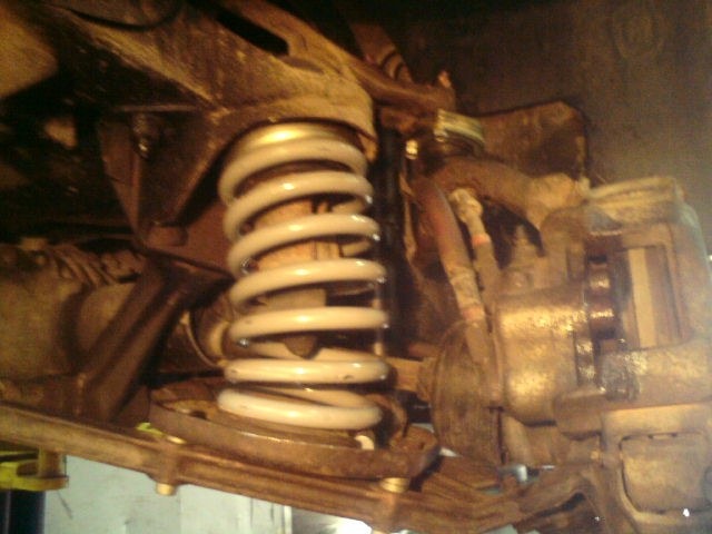

Площадку на нижнем рычаге поднял с помощью шайб, не много выровняв под пружину,
отказался от Шниво пружин, поставил новые сток + проставки,
задолбался я их туда засовывать disgust, хоть и есть спец инструмент.
Поставил проставки под шаровую, наборные 5 шт. получилось где то 12 мм,
Хотел поставить Шниво-аморты, но как оказалось верхнее крепление переварено ниже,
оставил старые аморты, стояли Каяба свежие.
Подрезал верхний отбойник.
Сзади установил новые усиленные пружины от 2104 + проставки 4 см.
На мост установил отбойник из опоры двигателя, точнее ограничитель хода это стал, на сжатие.
т.к. колёса упирались в арку. И новые аморты Шнива.
Ессстественно не обошлось без закисших болтов и болгарки…

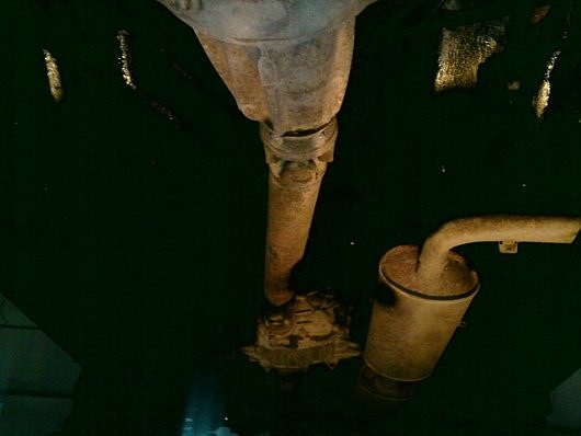

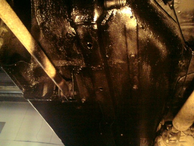

Ну и заантикорил днище, хз зачем)))) всё равно об грязюку всё обдеру…

поднять площадку с помощью шайб =) вот я эт и сделаю, чёж сам не догадался =)
Хорошо поднялась
Ну это явно не мини лифт. Достаточно серьезно поднята. Рычаги домиком стоят. Как при хорошем лифте.
Так что все отлично.
Отказался от Шниво пружин, слишком жёсткие, а увеличение просвета на 1-2 см. ничего бы не дало,
и неохота чтобы ШРУСа стали рассходниками.
