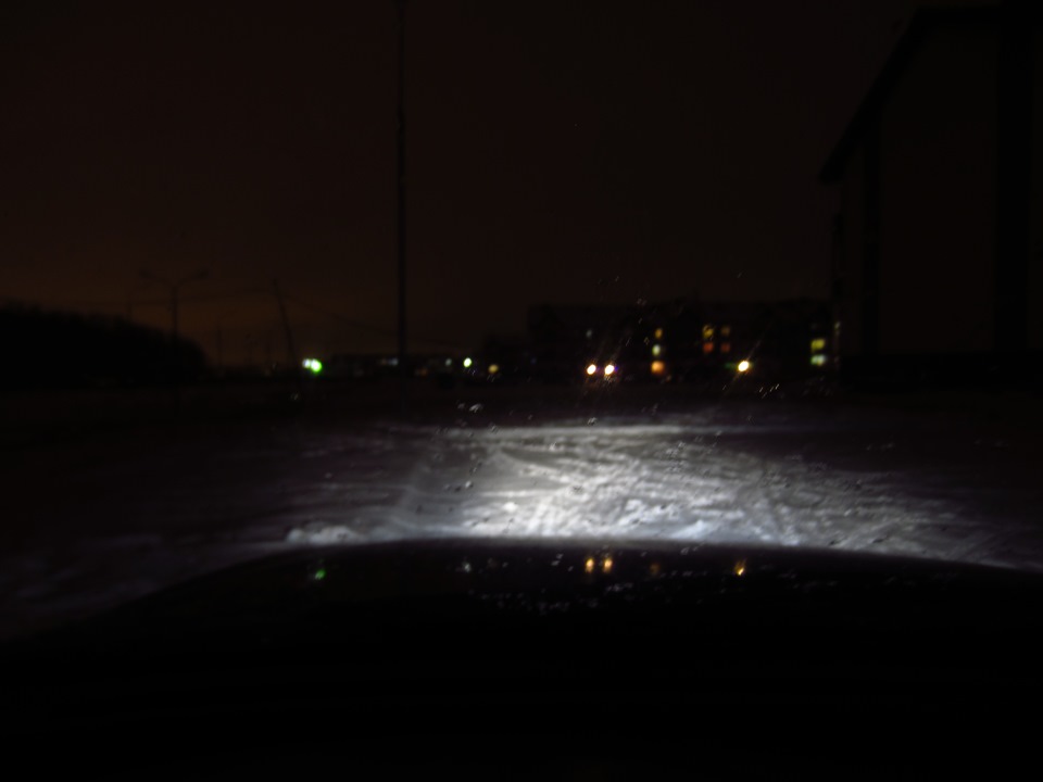

В предыдущей записи писал, что заказал релеху с Комсомольска-На-Амуре. Сегодня забрал, поставил и поехал домой. Свет переключается, но еще пока не настроен.
Вечером решил хоть чуть-чуть настроить, чтобы немного видно было. О необходимости заехать на СТО, чтобы настроить свет по прибору, не спорю, но до него еще надо как-то доехать. Начал настраивать и всплыли интересные вещи. Во-первых, у левой фары не работают настройки. Вообще никакие, надо будет снять блок и посмотреть. Во-вторых, свет ведет себя также неправильно — при включенном ближнем, левая светит ближним, правая дальним. Если включить дальний, то меняются местами. Начинаю размышлять… Свет переключается, значит к реле претензий нет. Переключатель тоже не может никак повлиять… И тут понимаю, что надо на фишке правой фары поменять два плюса местами, и все будет нормально. Разобрал фишку, поменял провода и фары стали светить как положено.
