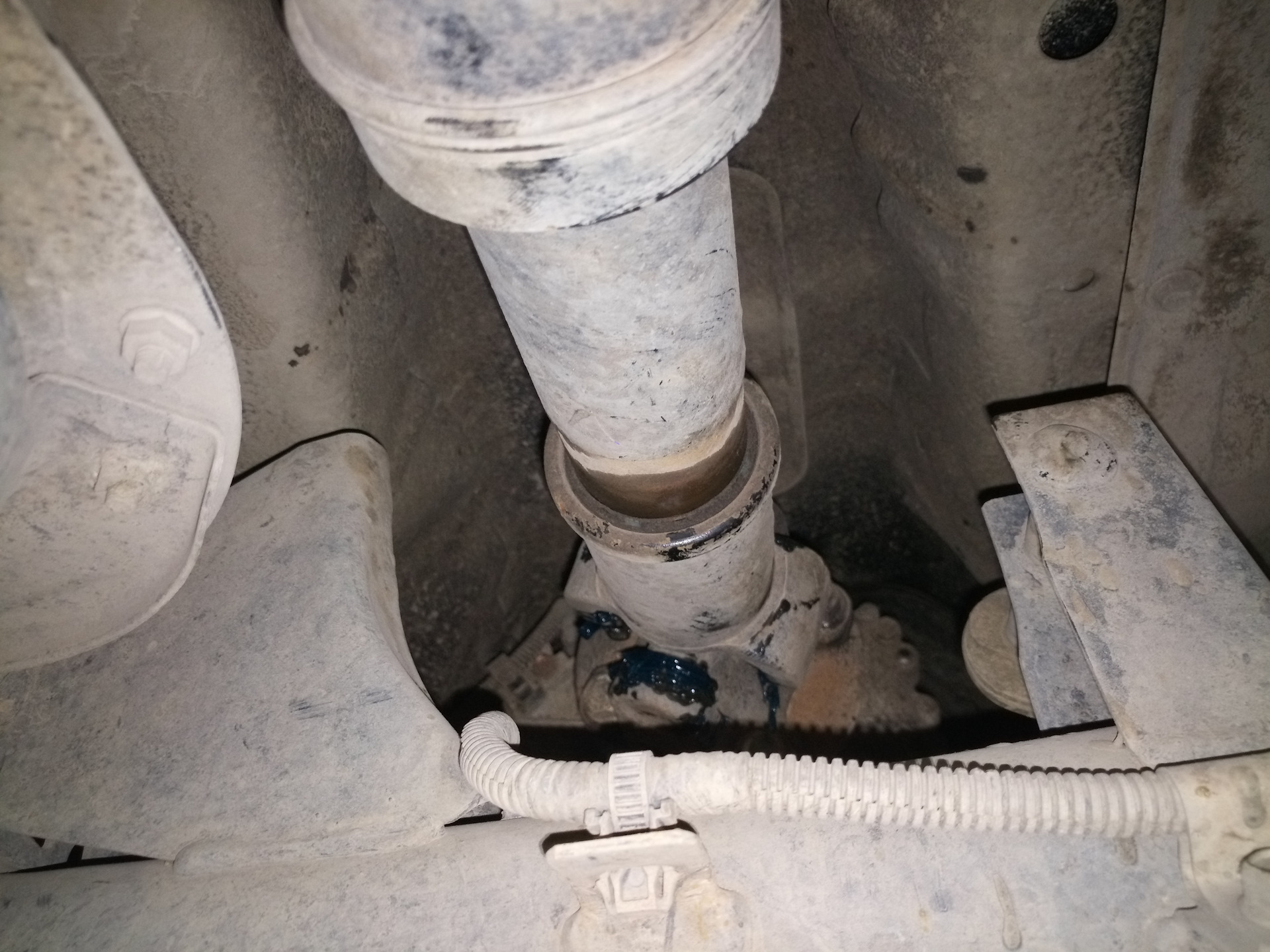

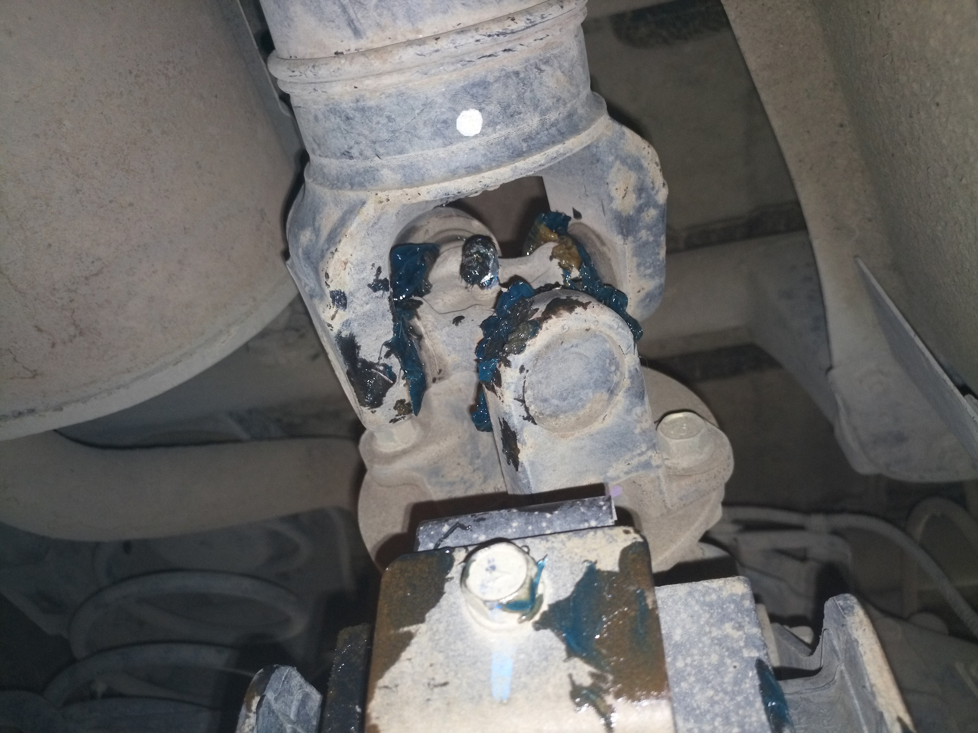

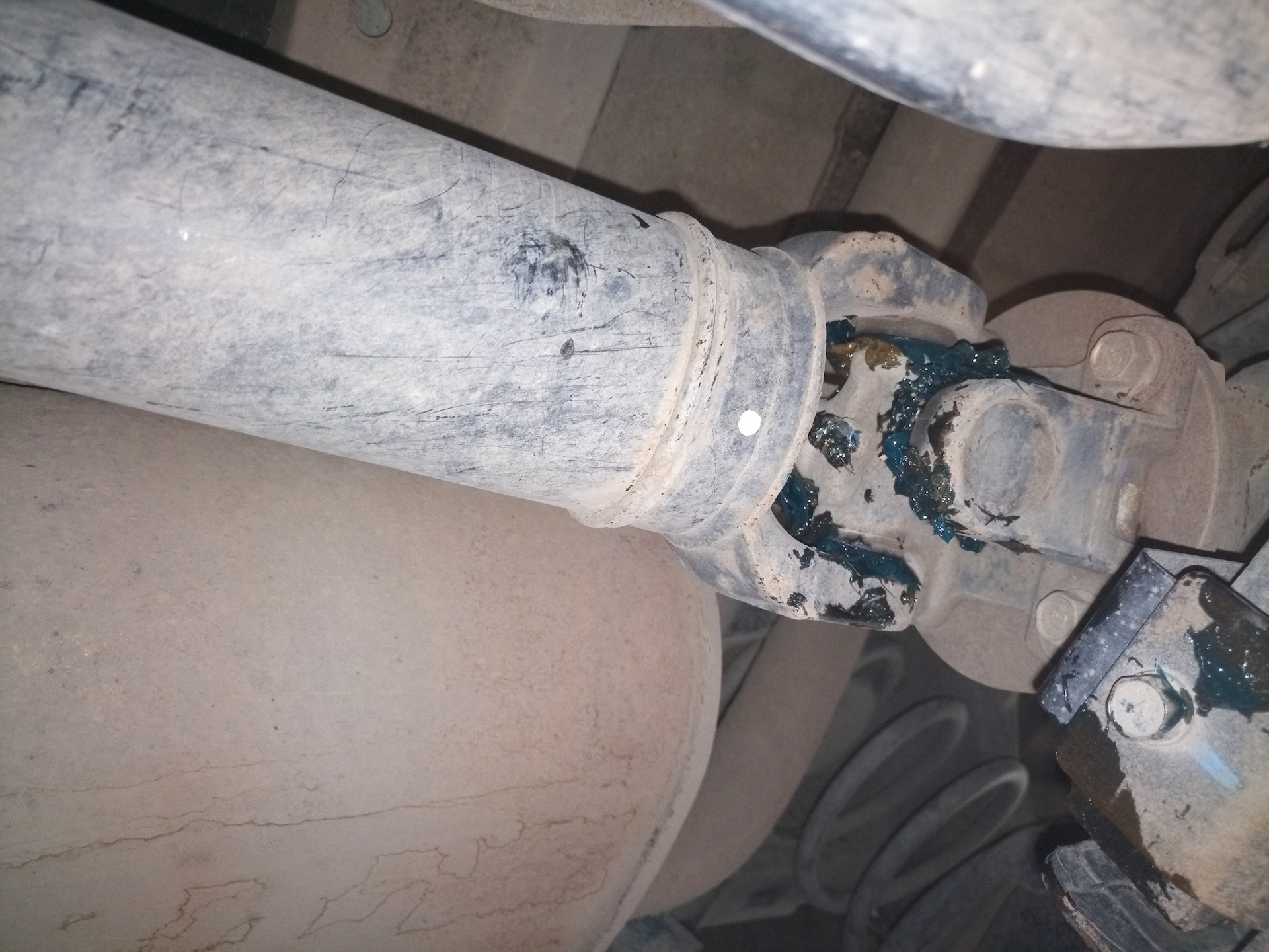

Наконец сегодня уделил время автомобилю, после интеграции датчиков давления колес поехал в гараж и начал с осмотра авто снизу. Снял защиту, прошприцевал все крестовины и шлицевое соединение, а вот где шприцуется шлицевое соединение заднего кардана в месте присоединения к раздатке я не нашел. Недоработочка получается, явно есть перемещение, стоит манжета, а где шприцевать не нашел. Может кто знает как смазывать этот узел?

Задний кардай у нас необслуживаеный. Но! Кто-то на Д2 откручивал его спереди, раздвигал на максимум, и пихал смазки туда.
А че это они сделали необслуживаемым узел который требует смазки? Как то не правильно… Надо будет подумать в эту сторону, может даже тавотницу туда внедрить.
Интересная идея, только ещё и балансировку не забыть сделать
