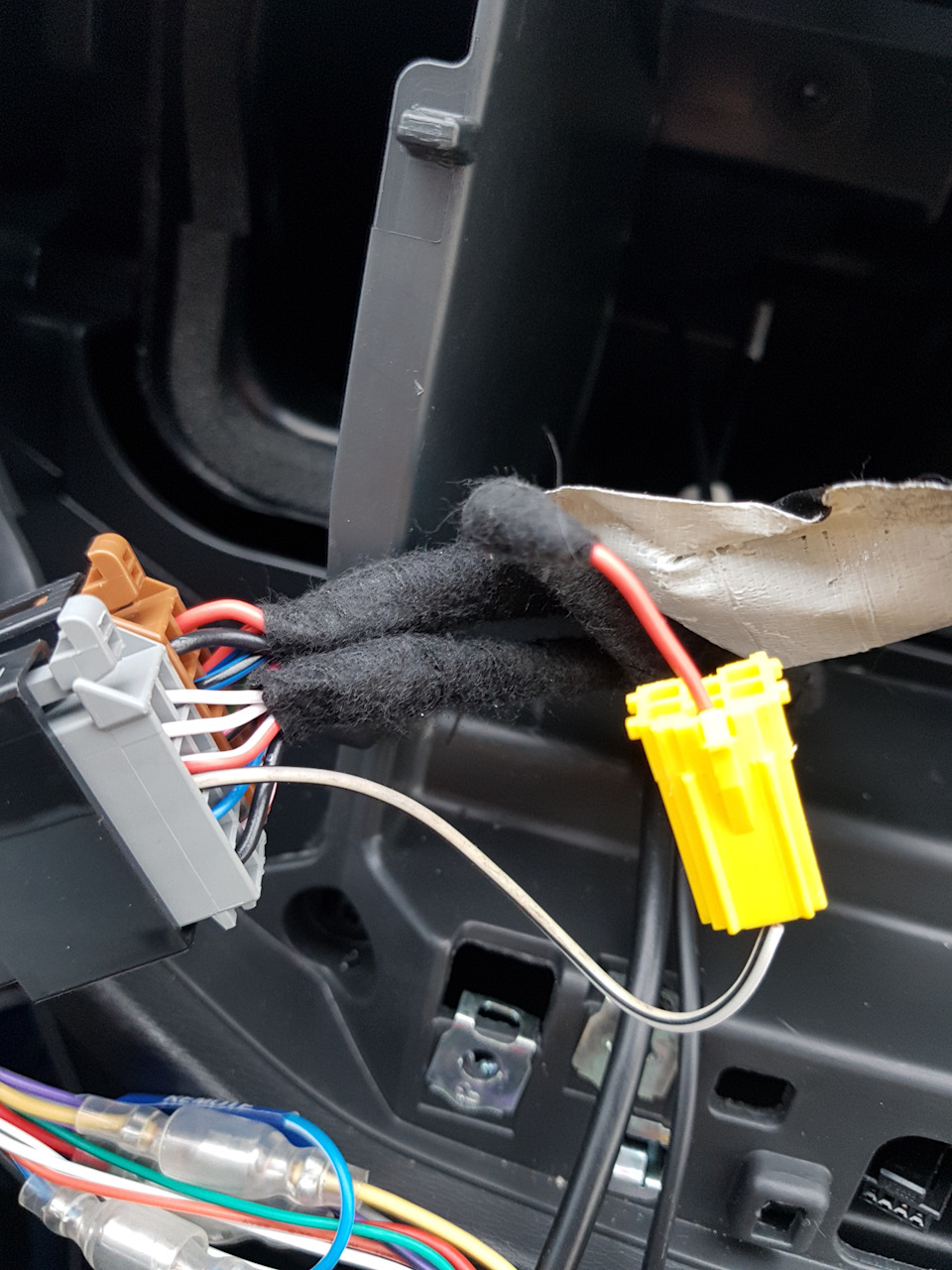

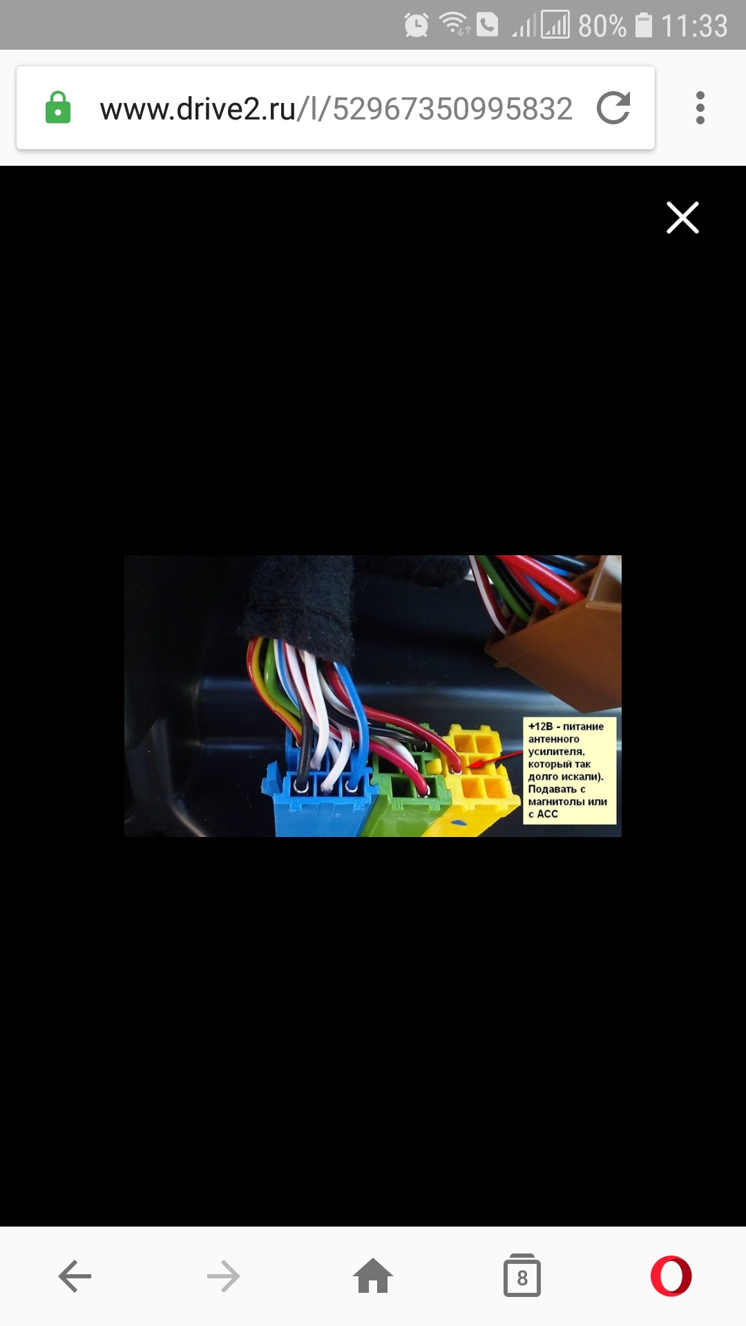

В прошлой записи была жалоба на плохой приём радио. Спасибо всем ответившим! Точно поверил, что антенна не при чём! И даже подсказали, что питание активной антенны надо искать в жёлтом разъеме.

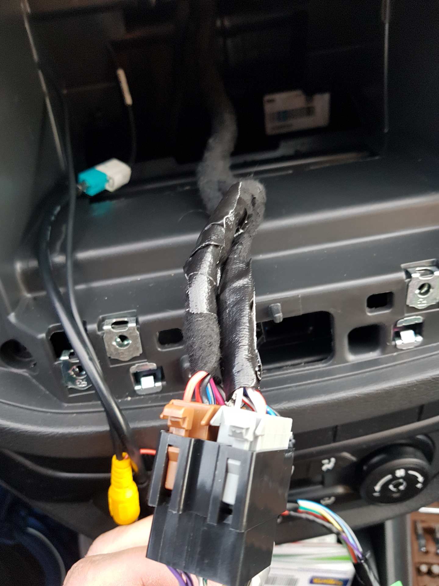

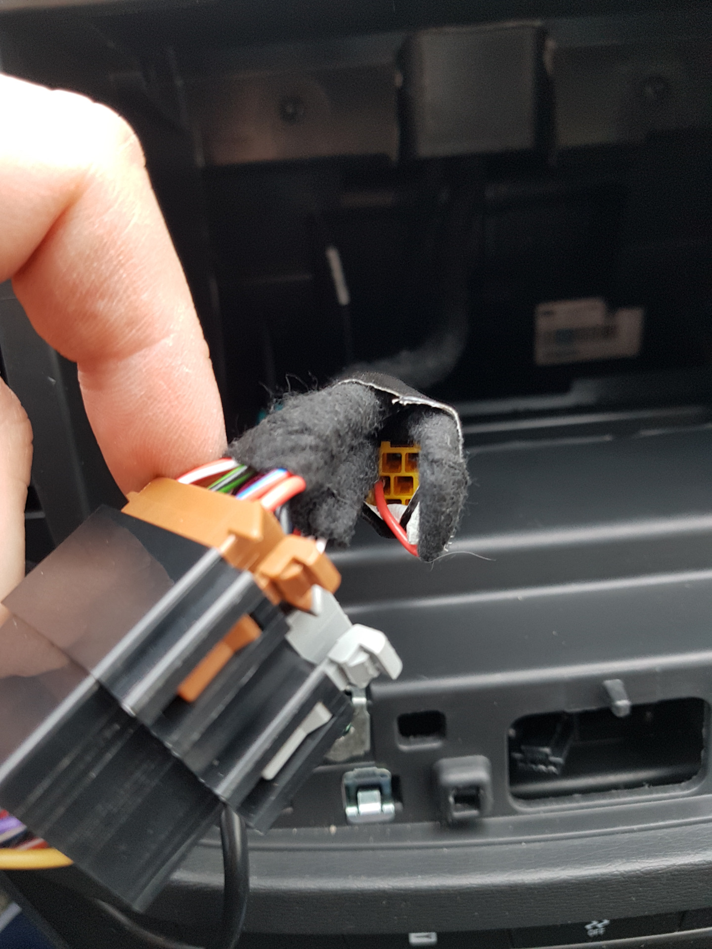

Пошёл в машину, снова разобрал консоль, делов то… А вот нету у меня жёлтого разъёма! Искал искал…оказалось, что он под заводской изолентой широкой спрятан. И никто из установщиков магнитолы в салоне его даже и не искал.
Ну кто бы сомневался то?
Дальше прицепил от него времянку на плюс бело розовый
Проверил тестером:там плюс всегда. Даже без ключа. Не годится! Перецепил на другой бело-розовый провод. Там плюс только с повернутым ключём.

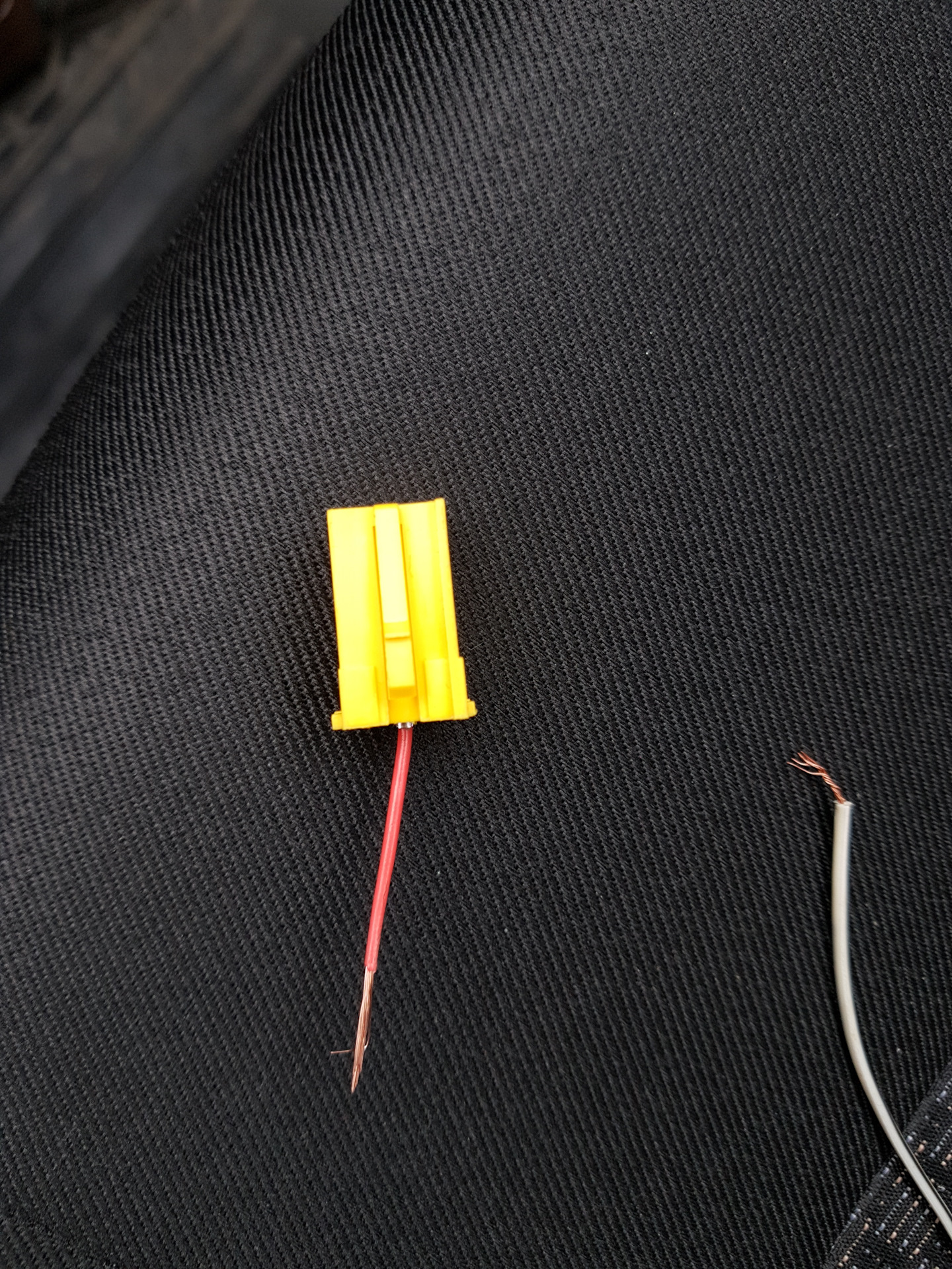

Ну а дальше варварским способом оторвал эту жёлтую фишку и приделал этот провод к тому бело розовому. Все заизолировал, укутал штатным маделином и обратно в ту же широкую заводскую изоленту.
Радио стало работать значительно лучше. Живу за городом и оно почти не ловило здесь, а теперь шикарное качество и куча радиостанций!

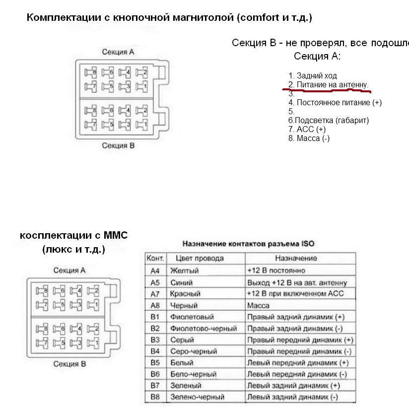

А почему не подключили на синий провод, он специально для антенны, который от магнитолы идёт в колодке
ISO под номером 5 идет, включается магнитола и сразу идёт от неё сигнал на антену она активная.
От зажигания там сила тока больше и горит сразу предохранитель, по крайне мере у меня так случилось.
Да не помню уже как там и что… Но 5 лет и 230 пробега показали что ничего не перегорело
Ну по вашему примеру у меня не получилось)) умер предохранитель.
Видимо сила тока другая, для активной антенны :)

Спасибо огромное, соединил два контакта и радио стало отлично принимать!

Не понятно чет.Везде разные распиновки что ли?У меня комфорт.Подключал пионер, вроде бы норм ловит. Хотя хуже чем штатная была.Тоже остался этот желтый разъем висеть без дела. Теперь мучает вопрос, что же я подключил.
Этот провод, что у вас ВОЗМОЖНО питание на мотор антенны. Т.е. не постоянное, а для того чтобы её выдвинуть. А питание усилителя это именно красный провод в жёлтой фишке. Он там один.
