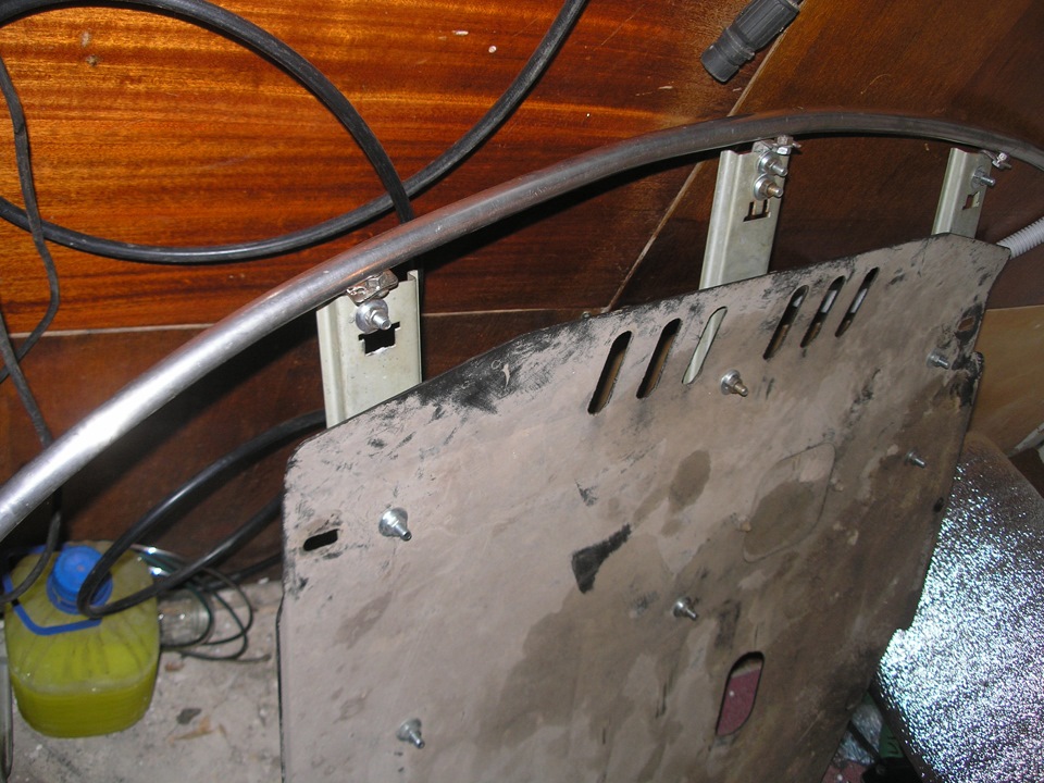

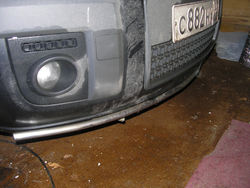

Как то преодолевая глубокую рытвину, я умудрился погнуть крепеж защиты бампера представленный в www.drive2.ru/l/4742829/ и решил что надо сделать раз и навсегда.
Но пока я делал эту доработку, как помните, произошло вот это www.drive2.ru/l/5211495/

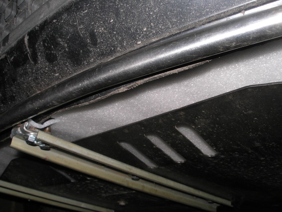

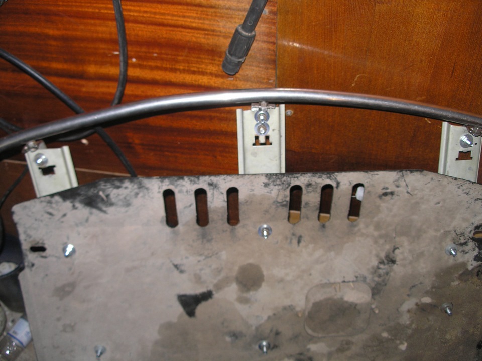

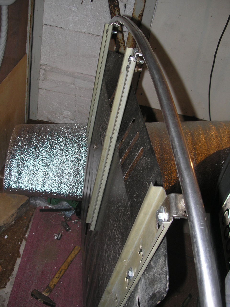

Изменил принцип крепления. До этого у меня все крепилось на 2-х болтах защиты картера, теперь у меня все крепится на зашиту картера а она уже в свою очередь к машине.
На этот раз я поставил вместо 2-х кронштейнов, 3.
Поставил усиленные уголки крепления трубы к кронштейнам.

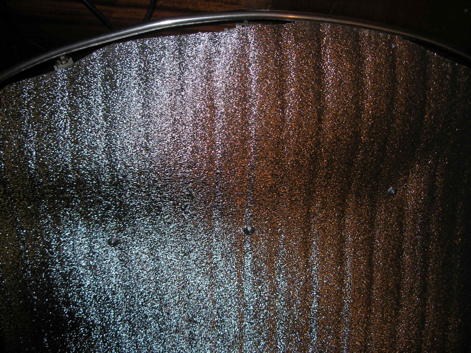

Решил утеплить двигатель снизу
Сверху двигатель у меня тоже утеплен изолоном, который проходит от лобового стекла и спускается вниз к защите, прохлдя между двигателем и радиатором, не давая встречному потоку воздуха остужать двигатель но дает системе охлаждения работать. (если кому интересно, могу составить отчет)

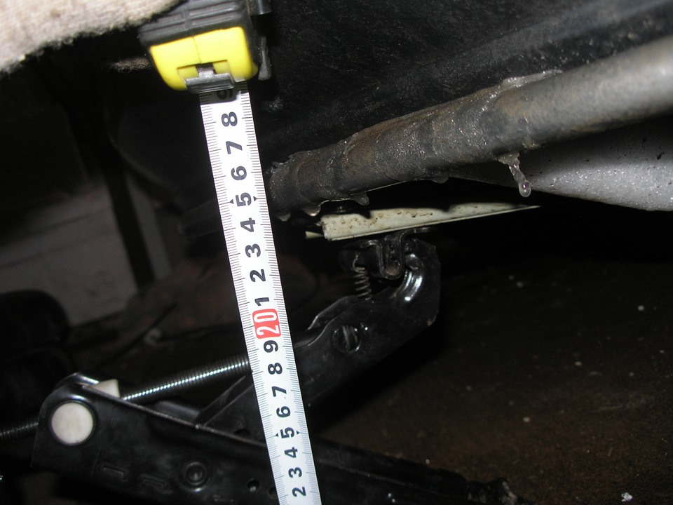

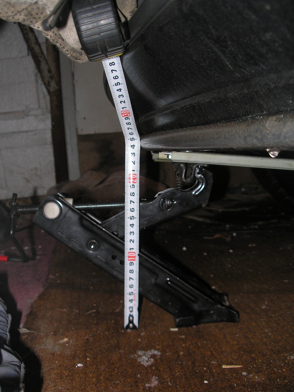

Ну и как пологается… ТЕСТ
От пола до начала защиты бампера (самой трубы)
у меня 21 см Решаю поддомкратить
С левой стороны аналогично.
Спасибо за внимание.

На что блестяшку клеил?!
Так это не приклеенная блестяжка, это реальный вид металла, нержавеющая сталь, если ее отполировать не хуже хрома блестит.
Как говорится "психанул" ))) Отлично сделано и смотрится хорошо. Сейчас, наверное, если машину скинуть с обрыва, то последнее, что сломается — будет нижняя часть бампера )))
Спасибо! Старался. ))))
Отличная работа, хотелось бы по изолону и утеплению двигла поподробнее с фото и всеми вытекающими
Спасибо. В ближайшее время отпишусь.

Вопрос к чему вообще он там?кусок трубы)
если что не сильно цыплять будет то труба выдержиттам где пластик порвался бы
так можно просто аккуратнее ездить))
так вить мало ли какая засада на дороге попадётся лучше подстраховатся лично я за -)
ну тоже верно, а если допустим удар придется на труду, не посгинает и не поотрывает зашиту с низу?
так от сильного удара не чего не спасёт а от не сильного самый то -)
тут просто как если есть снаряд каторый пробъёт любую браню танка то может и нафиг танкн бронировать -)) и тут так же от любого удара не спасёт но если по мелочи то справится -))
veenoom-92
Аккуратней… У тебя защита картера стоит? Ведь можно тоже аккуратно ездить и защиту картера не ставить, только большинство предпочитает защиту. Так и с трубой. А вот коннкретно зачем труба нужна www.drive2.ru/l/5211495/ в тот момент я был аккуратен, и объезжал веточку одну, а попал на другу.
