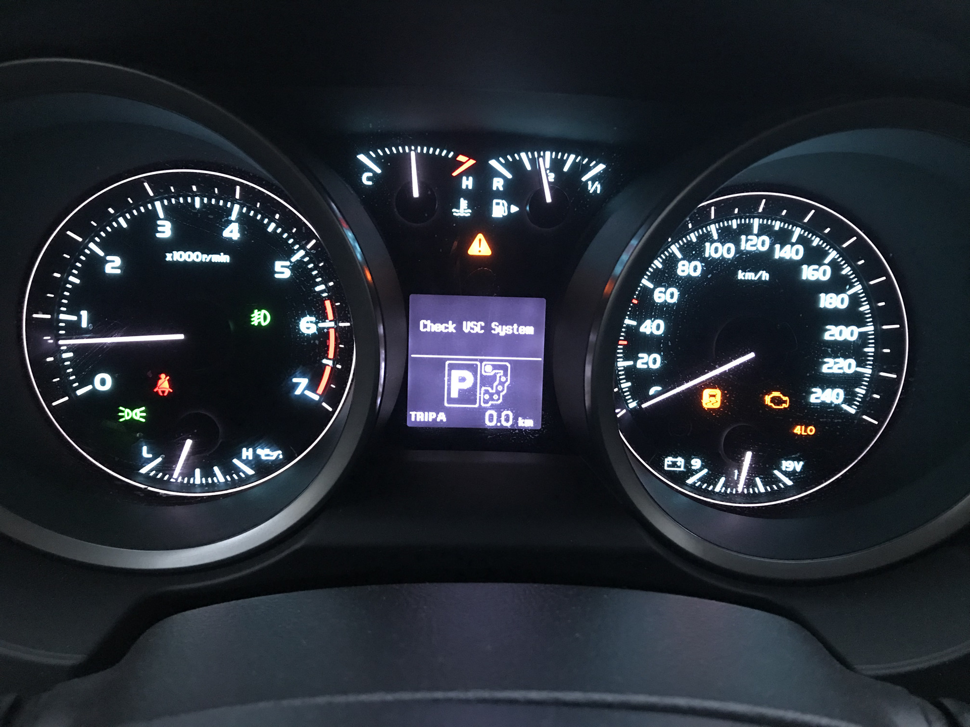

На прошлой неделе в прекрасный субботний день, прилетела интересная поломка, возникла она в движении на 120-140 км/ч при резком ускорении.
Загорелись ошибки Check/VSC/4Lo/PCS и резко провалились обороты.
Дальнейшее движение было уже в аварийном режиме коробки и троением двигателя при наборе скорости.
(Тяга была, но до определённых оборотов)

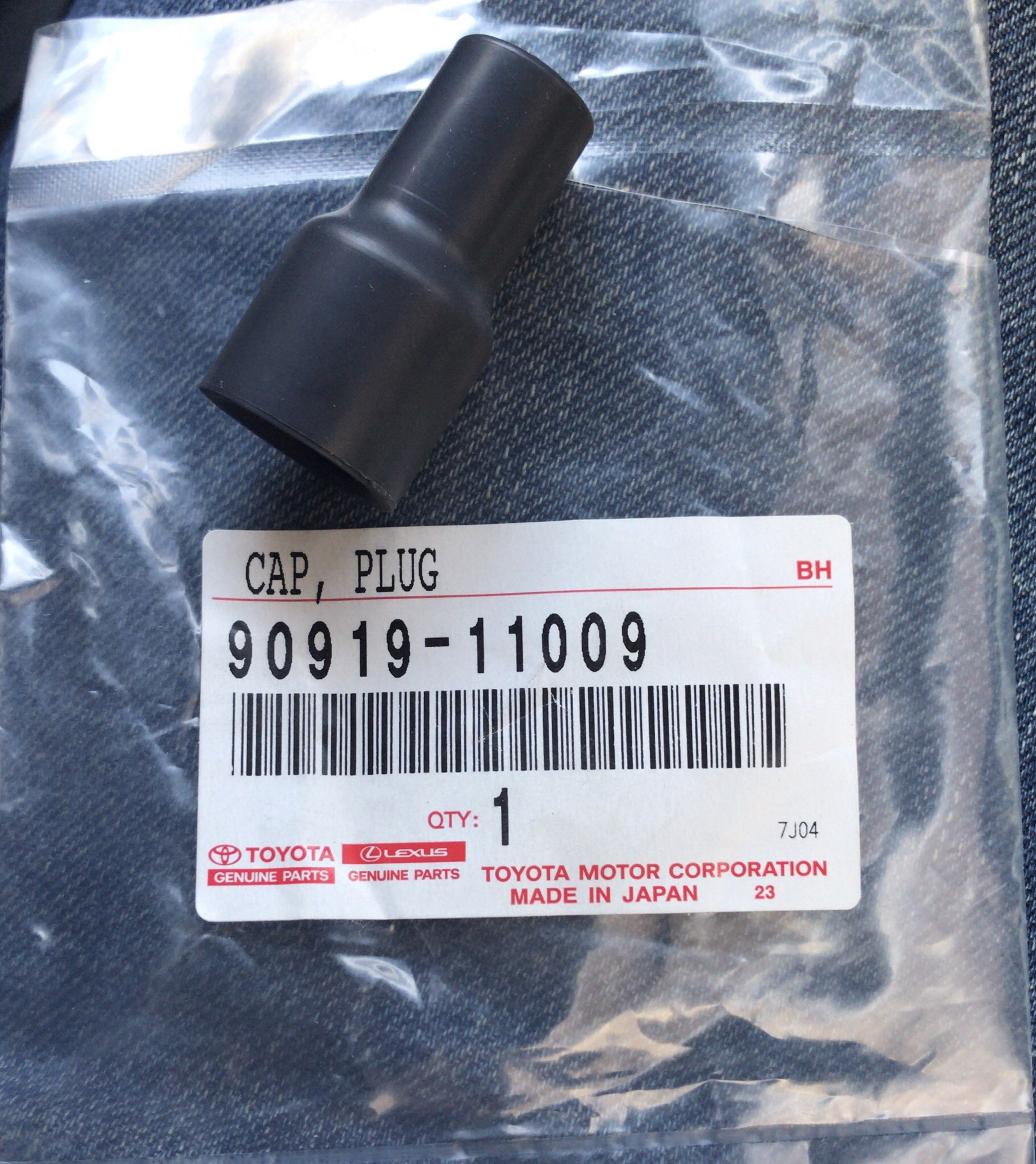

Она как раз сообщила нам о неисправности цепи зажигания первого цилиндра, а именно о катушке, которую я первым делом поменял местами со второй.
Так же решил раз такая песня, вытащить все катушки и посмотреть на наконечники которые я проверял год назад и 8 тыс.км.
Замена всех 100%, хотя 4 выглядят отлично, но 4 другие давно сказали «привет-пока».
Взял оригинал, другие производители даже своим видом не внушали доверия.

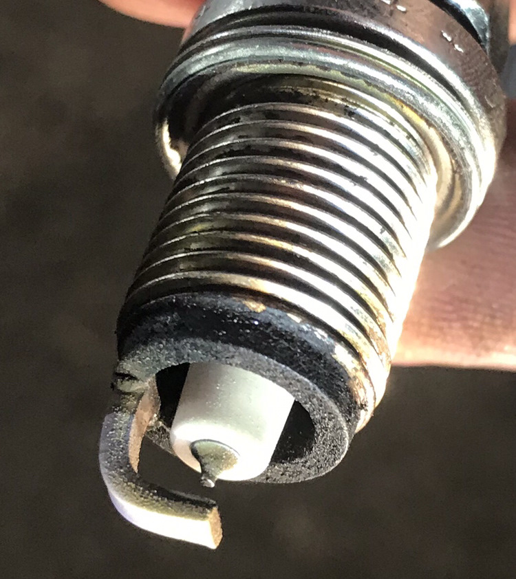

Свечи выкрутил, и увидел что крузак давно говорит мне о богатой смеси, что и было замечено в расходе топлива за последние 2 недели.

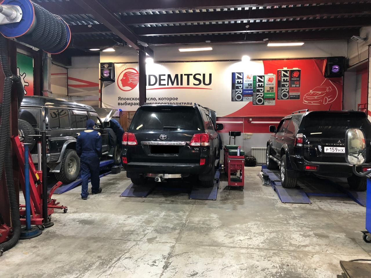

В итоге уже в понедельник звонок одноклубнику который держит приятное во всех смыслах СТО и бегом на полную диагностику.
Грамотный специалист и отличный оф.сканер прекрасно справились с поиском проблемы.

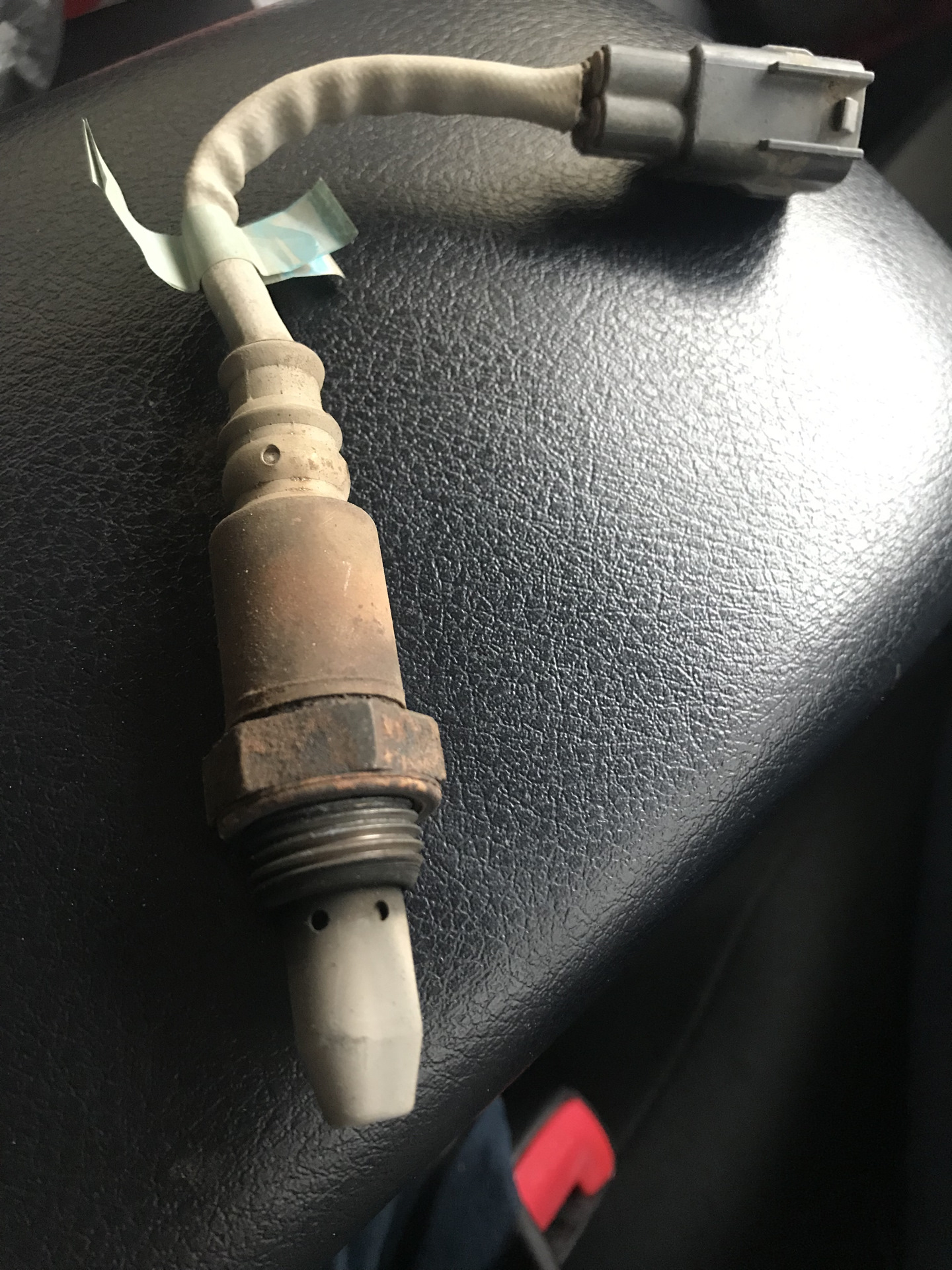

Оказался это Лямбда-зонд Банк 1 (первый датчик правой штанины выхлопа)
По всем показаниям у него поехала крыша и он очень тормозил по сравнению с левым собратом.

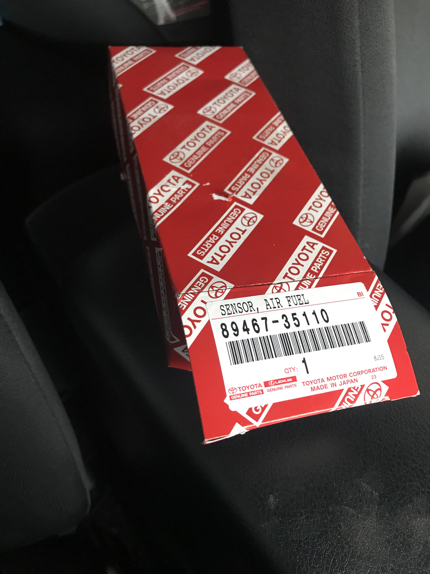

В итоге заменили датчик, обнулили ошибки и всё вошло в штатный режим💪
Поставил оригинал с номером 89467-35110.
Цена 9.000р
