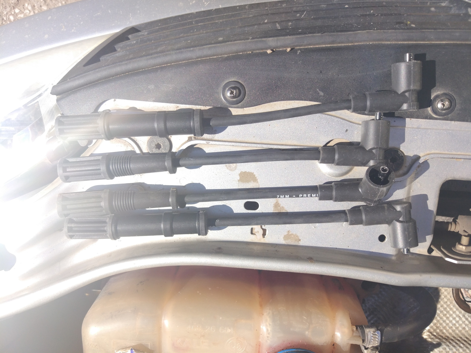

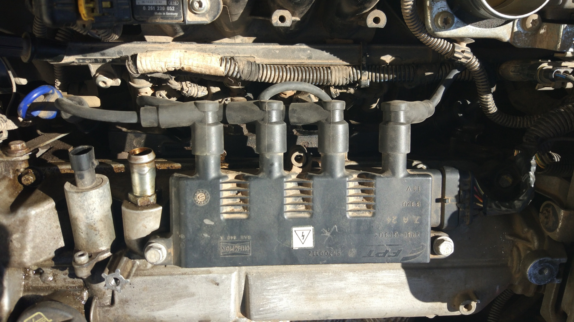

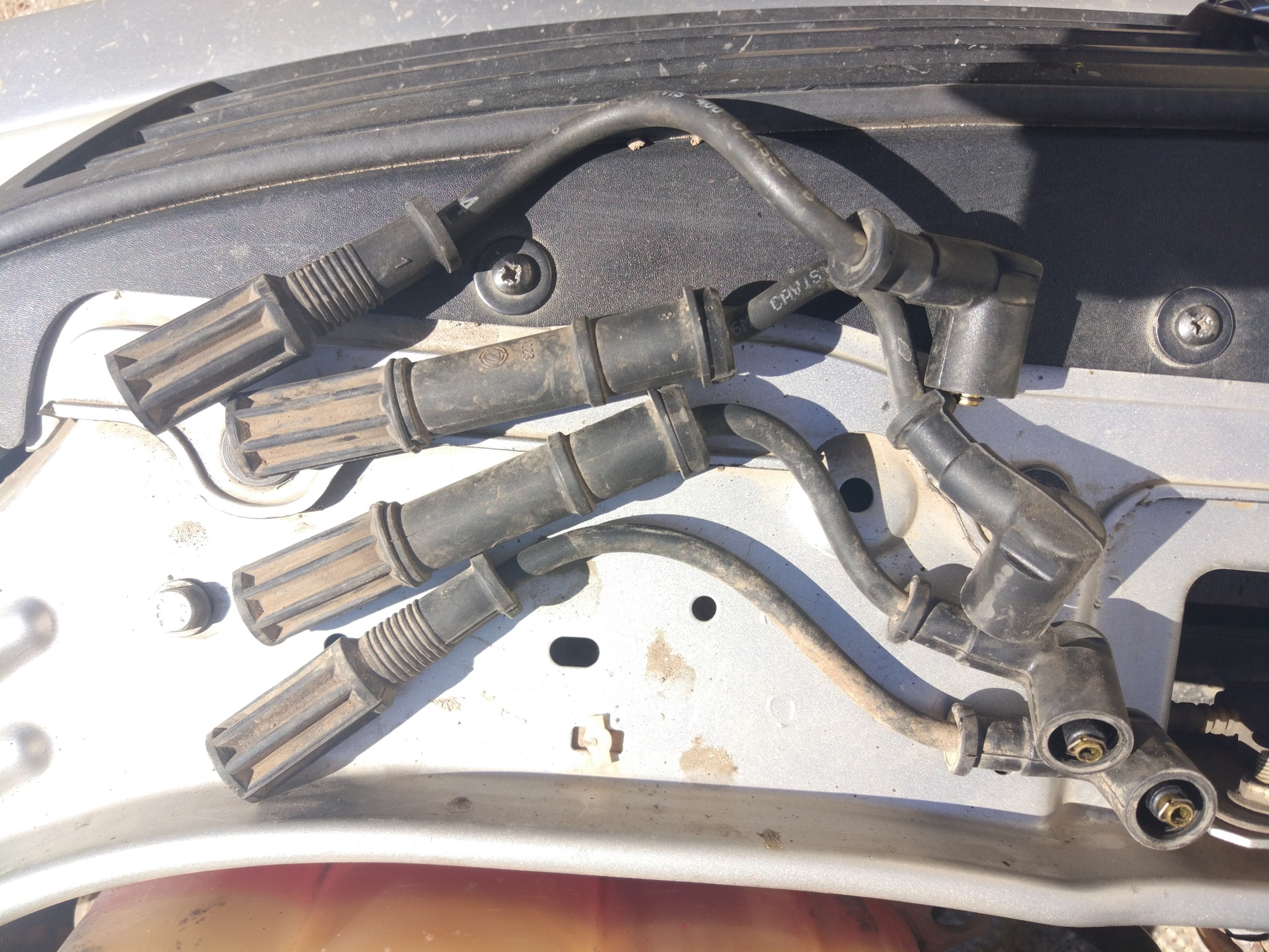

По совету альбеевода в группе вк, о том что у него была схожая ситуация как и у меня, по его методу решил поменять бронепровода! Хотя те что были установлены не давали и повода думать о них. Купил, поменял! И разочарование — мотор будто бы немного начал подтраивать, не уж то купил брак. Но через несколько секунд все пришло в норму (видимо это была перенастройка ЭБУ). Далее все работало как часы))

И ещё судя по всему бронепровода стояли оригинальные(родные) и это при 185 тыс пробега.
На замену взял бронепровода марки TESLA.

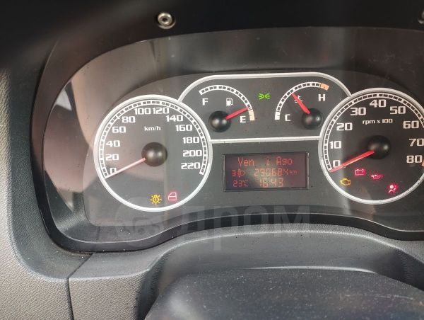

и ещё важно: ПОСЛЕ ТОГО КАК СТРЕЛКА УКАЗЫВАЕТ НА НОЛЬ, МАШИНА ЕЩЁ ЕДЕТ 40 — 60 КМ ПО ТРАССЕ

Старым бронепроводам 10 лет ( не думаю что их менял предыдущий владелец)
Пардон, в баке резерв 7 литров минимум, лапа на табло от 9 до 7 литров загорается .
Вопрос — как определил 3 литра ?
Поверь мне, за всё это время поисков повышенного расхода уже знаешь и по ощущениям сколько осталось от пройденной дистанции. Когда каждый литр на счету
